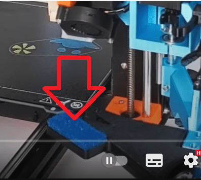

Aber irgendwo hin musst du doch die Düse purgen?
Beim Soviel gibt's extra Buckets mit Gummiabstreifer.
Wie es aussieht wird hier die Nozzle abgestreift?

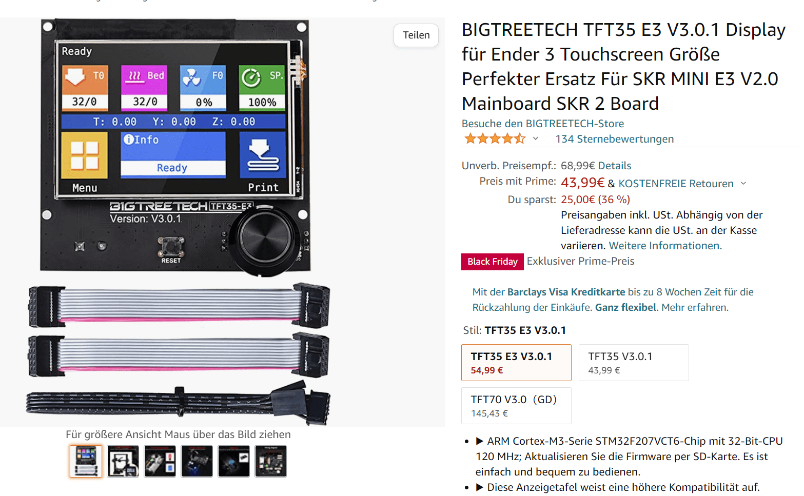

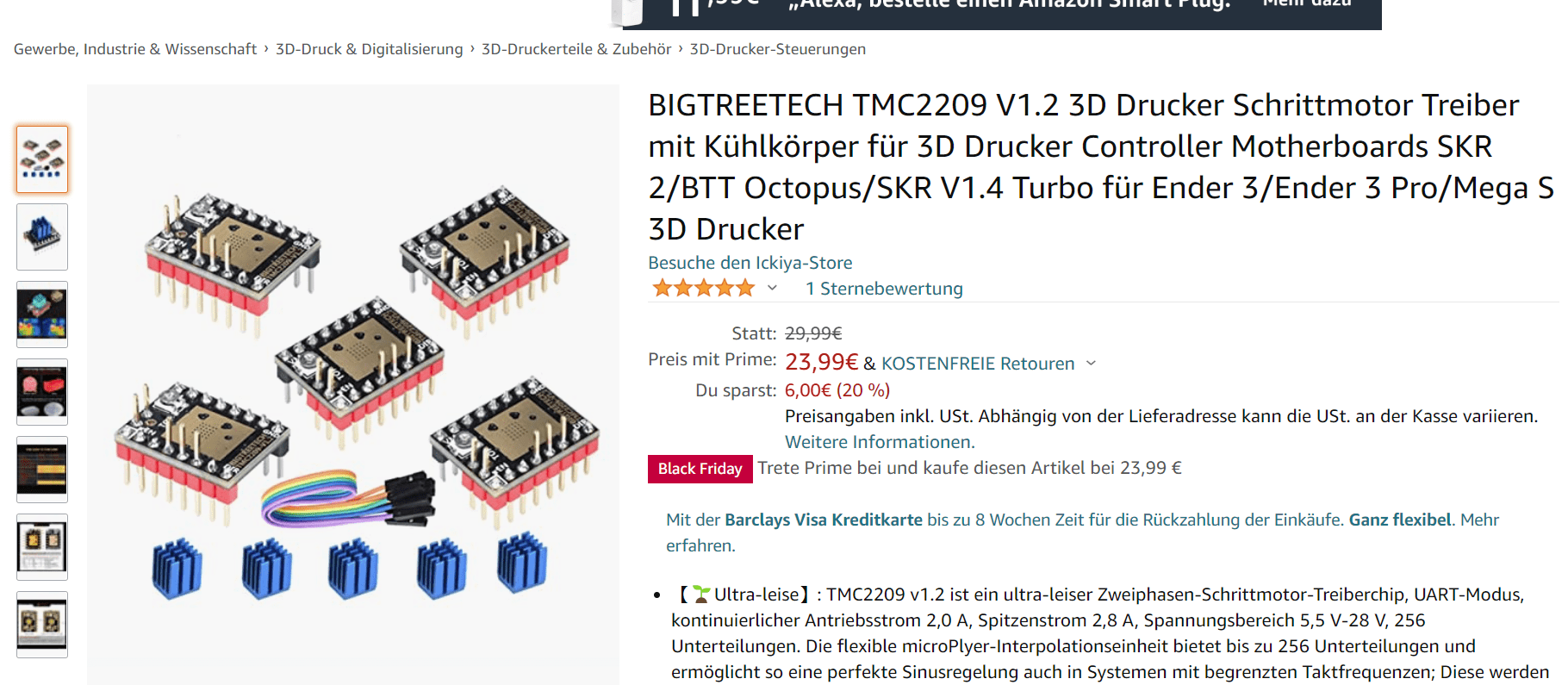

Jetzt ist aber erstmal der Tronxy Umbau angesagt, morgen sollen die Teile kommen:
Dann kommt das schwierige, alles in Marlin, vorläufig danach beide Drucker auf Klipper umrüsten, einstellen.
Als Sensor wollte ich erstmal den schwarzen Tronxy verwenden aber da weiß ich noch nicht wo anschließen.
Was der Drucker können sollte und was ich dort alles einstellen muss:
- sensorless Homing
- Stallguard4TM (Blockiererkennung)
- zweiten Druckkopf schon vorbereitet und nur im Display wechselbar

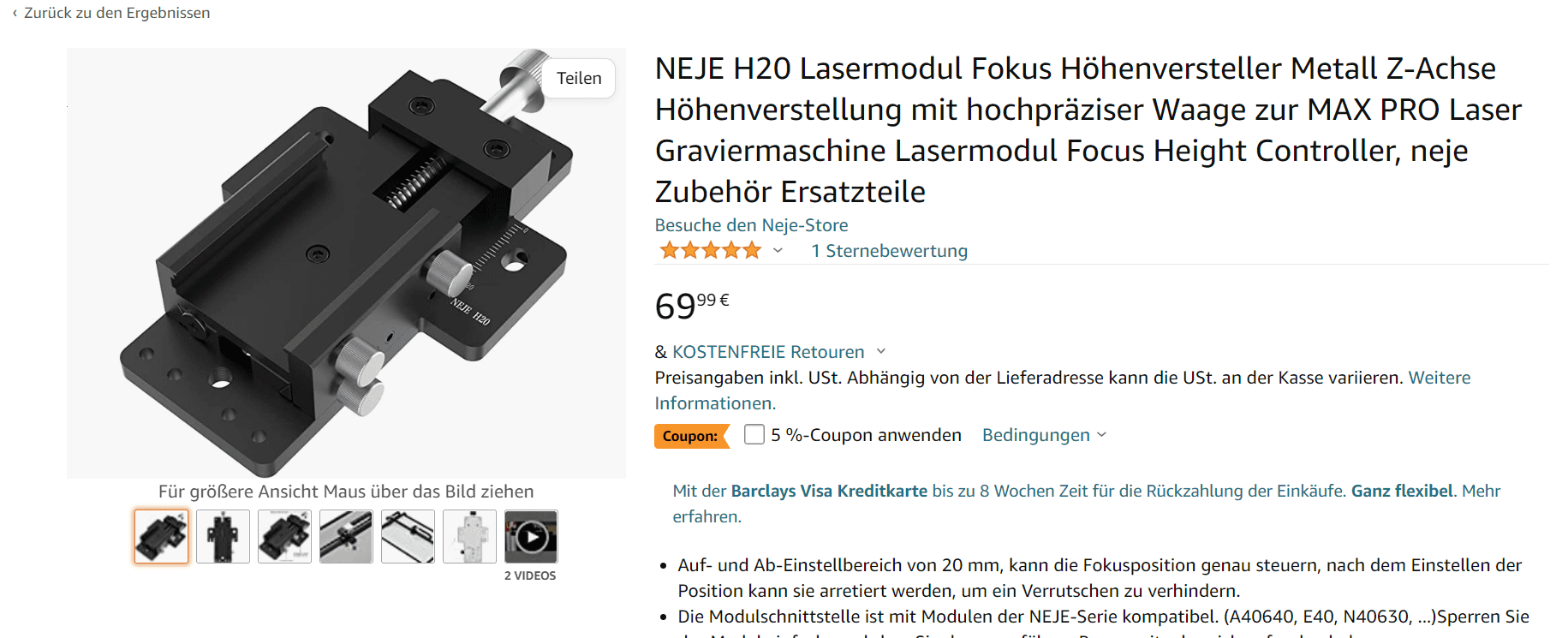

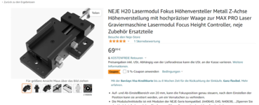

( am Drucker will ich sowas befestigen damit ich immer den Ganzen Druckkopf auswechseln kann und auch die Höhe schnell grob anpassen ist dann möglich. )
- das Druckbett automatisch ausgleichen
- Vibrationsmessung und Ausgleich kommt dann mit Klipper
und noch ein paar andere Kleinigkeiten
Sowas müsste sich doch einfach umbauen lassen für eine Druckkopfaufnahme.

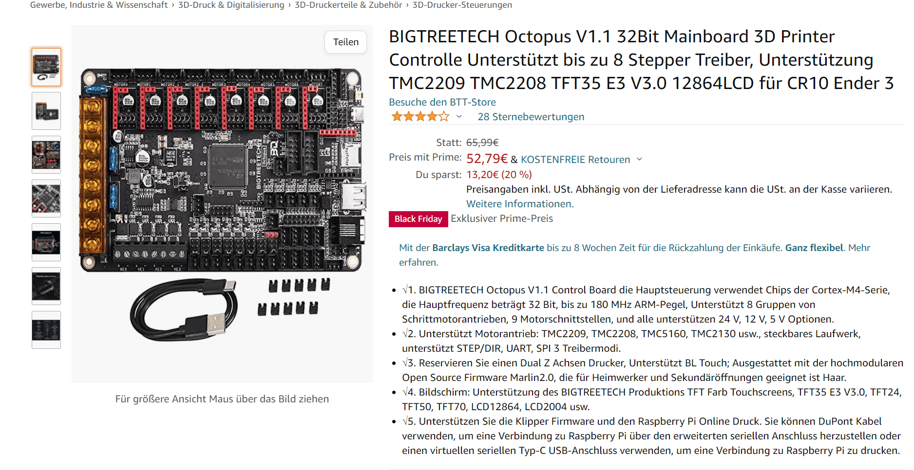

P.S. Für Klipper gibt es dann dieses Teil, ob mit CB1 oder CM4, mal sehen.
Funktioniert das CM4 überhaupt Standalone ? Bin der meinung das die nur auf den Manta Boards laufen. Ansonsten habe ich fast die gleiche Kombi , nur mit einem Skr 1.4T
Was für eine Aufgabe hat der Pi4B Adapter?
Da brauche ich dann kein Raspberry Pi zu kaufen, die sind ja momentan zu Teuer und fast nicht erhältlich.
So ein Teil soll es dann werden:
Entweder
oder
Die Trägerplatine und das Modul sind immer noch billiger als ein Raspberry Pi.
Deswegen auch diese Trägerplatine, OHNE das Zusatz Modul funktioniert das nicht.
