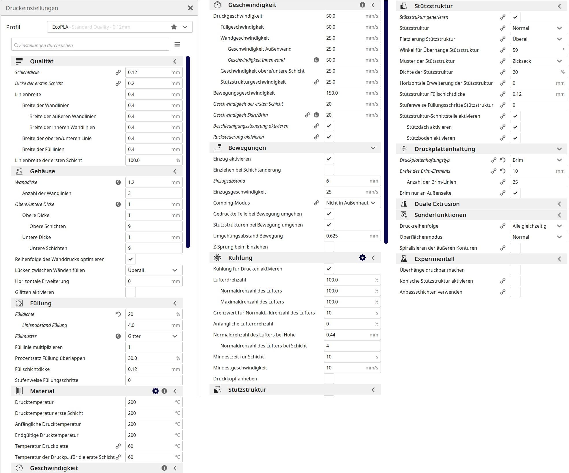

So hier mal meine Settings.
So mach ich gerade den 2ten druck und bis jetzt hält er. Liegt aber glaub ich am Brim.
Warum fährst du denn ab Schicht 4 mit 100% Kühlung? Normalerweise langt es vollkommen, wenn man 50% Normaldrehzahl und 100% Maximal setzt... Bei 100% Dauerfeuer wäre das Warpen kein Wunder.

Und natürlich was Tzk sagt. Die genaue Stärke hängt zwar von deinem Lüfter und der Düse dafür ab, aber gerade bei so großen flachen Bauteilen sehe ich keine Not für Kühlung. Die würde ich erst für die Deckschichten, Überhänge oder wenn weiter oben filigranere Sachen kommen aktivieren.
Grundlage war die best Settings von Chep.
Hab dann nur temp und Geschwindigkeit der ersten Schicht geändert.
