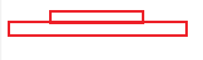

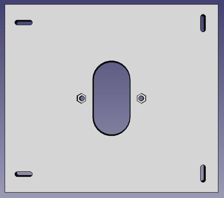

Wie dick würdet ihr die Platte machen?
Würde 3mm Absatz einplanen der in das Loch geht und 2 - 3 mm die Abdeckung.
Da hast du gleich eine Fixierung damit die Platte nicht verrutscht.
Dafür ist leider das Loch zu unförmig.
Ich hätte die Platte jetzt um die 10mm dick gemacht.
Dazu entsprechende Vertiefungen für Muttern um die Lampe gegen die Platte zu schrauben.
Die Platte selbst würde ich wieder mit Senkschrauben an die schon vorhandenen Dübel schrauben.
So muss ich nicht noch weitere Löcher bohren.
Und die Lampe normal an den vorhandenen Bohrungen verschrauben und das Loch von oben mit Pappe abdecken und von unten mit Spachtelmase drüber und dann streichen?
Die neue hat einen kleineren Sockel, bin überhaupt froh noch eine Lampe mit E27 bekommen zu haben, die einigermaßen ausieht.
Da sollen meine Hue Birnen rein.
Die Decke ist an der Stelle von den Vormietern komplett durchlöchert, die alte Lampe hatte das abgedeckt.
Teilweise hängen noch die Flügeldübel (aus Metall) drin, die man nicht richtig rausbekommt.
Das mit der Platte ist am einfachsten und sieht danach sauber aus.

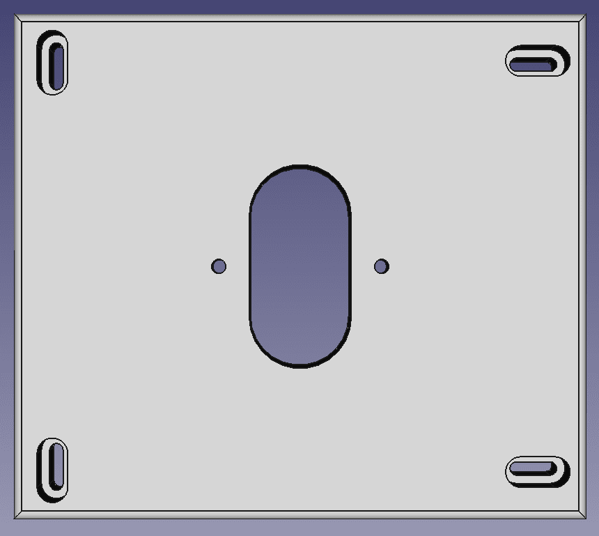

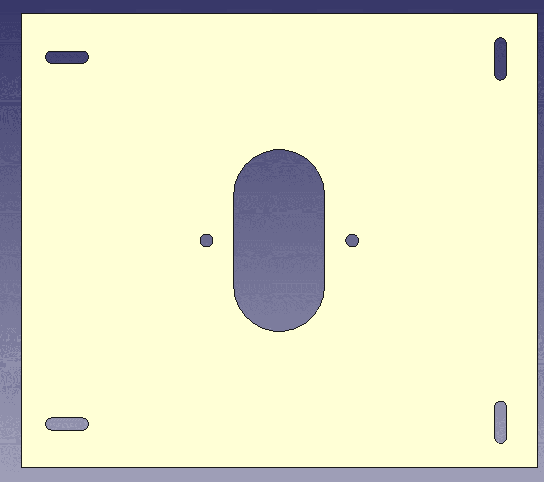

Hier der erste Entwurf. Fehlen noch die Löcher für die Muttern.
Ich habs nochmal angepasst, damit der Halter der neuen Lampe passt.
Werde mal einen Testdruck in 1mm machen um zu sehen obs passt.
Ich drucke zum 1. Mal mit dem extrudr XPETG Metallic und das sieht schon nach den ersten Bahnen geil aus!
Ich glaube ich muss gleich mal bei extrudr nachbestellen 😅

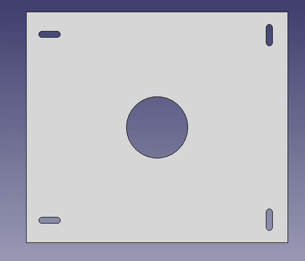

So, das wird die finale Version, wenn alles passt:
Rückseite (zur Decke hin):
Vorderseite (sichtbar):
Für die Langlöcher Drucke ich dann noch Abdeckungen zum Einclipsen.

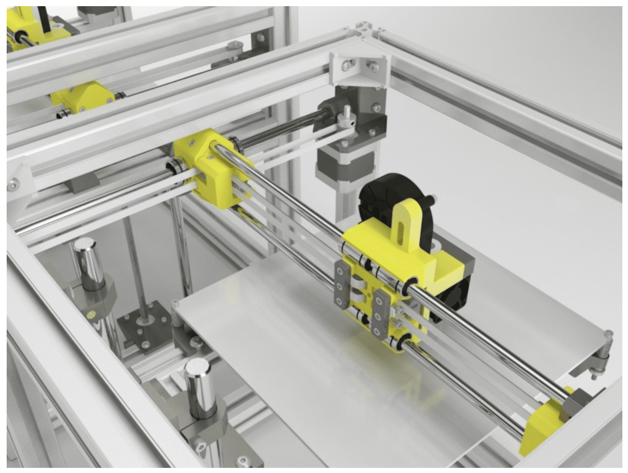

Aktuell überlege ich von Cartesian auf Core XY umzusteigen. Da ich oft große Teile drucke und ich dann in diesem Zuge auch gerne die Druckgröße der beiden CR10 überwinden würde, habe ich mal geschaut was der Markt so bietet: Scheinbar nur den Tronxy X5SA-400 und XS5A-500. Da der CR10 S5 aber eben 500 x 500 hat, wären es dann schon mal 3x der Tronxy X5SA-500 und damit gut 2400€. Ich behaupte mal das ich mit Selbstbau auf den Preis von EINEN X5SA-500 komme.
Hat einer von euch mal selbst einen Core XY gebaut?
Ja, dann wäre ich sogar bei 4500€. Dafür würde man dann wieder 5 X5SA-500 bekommen.
Ich werde heute Abend mal selbst was designen und durchrechnen. Ich denke mal das das günstiger geht für meine Ansprüche.
Dennoch wäre so nen Ratrig natürlich geil :fresse:
Habe hier eine Seite gefunden wo es einen interessanten Aufbau gibt, das ist ja eigentlich ein Voron.
Die X und Y Achse werden als bewegliche Z Achse ausgelegt, hat den Vorteil das später das Gewicht vom Druckteil nicht die Z Achse belastet.
Man braucht ja nur die Teile zusammenrechnen die man braucht.
Bei so einem Druckbett, 500 x 500 mm oder Größer würde ich aber mehrere Heizmatten verwenden, um nur die Bereiche aufzuheizen die für den Druck gebraucht werden.
Und das ganze auch Einhausen mit Absaugung für z.B. ABS.
Das muss ja nicht gleich so ein Teil sein, der Typ is crazy!

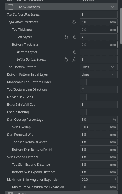

Sagt mal habt ihr das Problem in Cura auch?
Ich habe 2 Initial Bottom Layer und insgesammt 5 Bottom Layer definiert und er will nur die Initial Bottom Layer drucken!

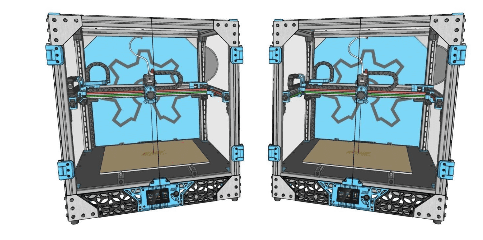

Einen 350er Voron kann man für knapp über 1000 Euro bauen. Effektiv lassen sich die Extrusionsteile problemlos verlängern. Lediglich die Belts und die Heizmatte müsste man anpassen.
Ich würde zum Spaß Mal LDO oder Fysetc anschreiben ob die nicht ein "custom" Voron 2.4 Paket basteln können bei welchem zumindest du Extrusionsteile und die Belts angepasst wurden.
Für Vorons kann ich nur den discord channel empfehlen, glaube der größte Voron welcher aktuell gebaut wird hat 1500x1500x1500.
