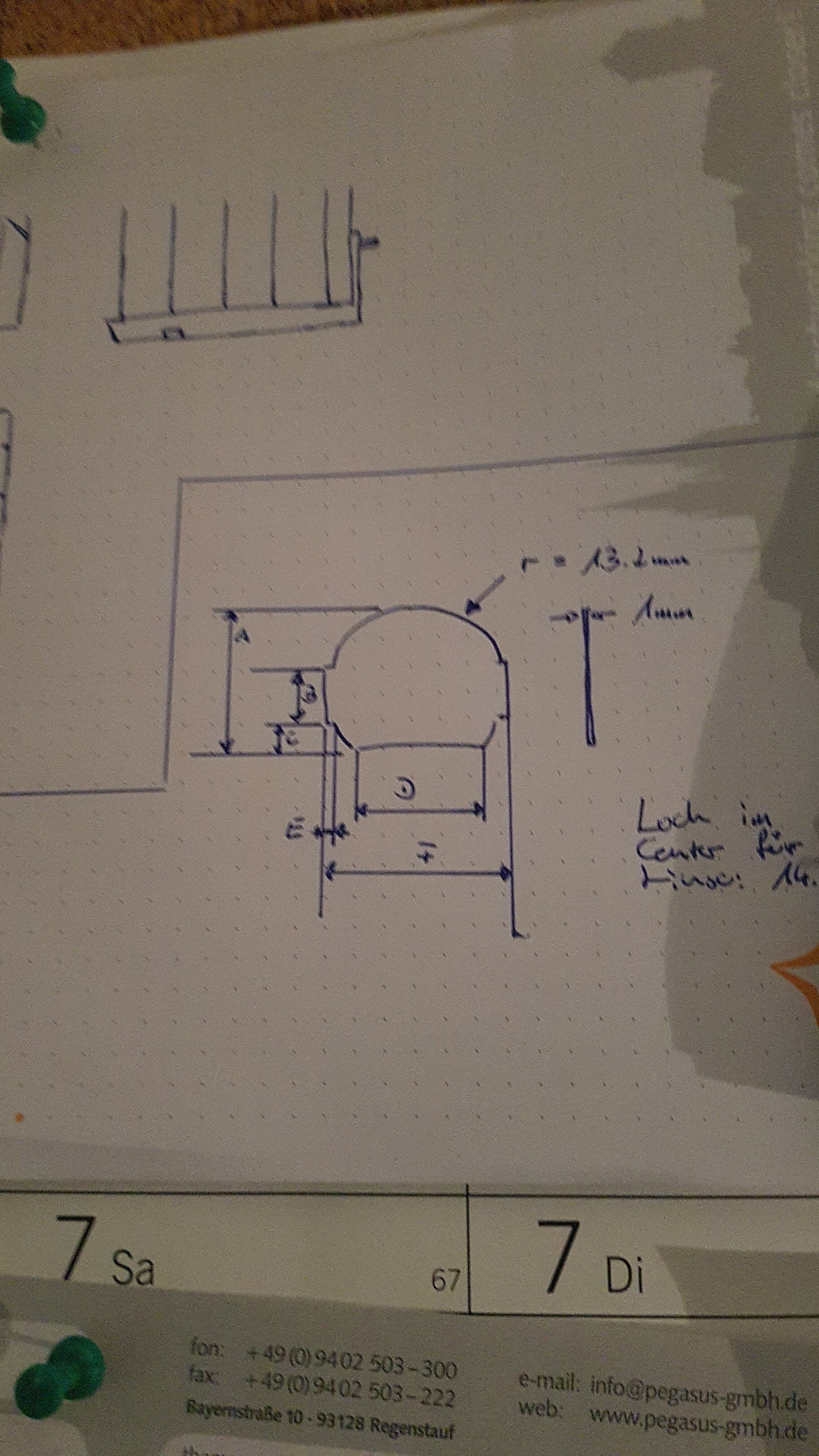

Dann hatte ich noch 2 Objekte in Autocad entworfen, aber immer Probleme mit den Löchern - die Außenmaße haben bis auf 0,1mm gepasst, aber bei den Löchern (2.8mm) hatte ich immer nur knapp 2.2mm Durchmesser.
Grund hier: im Cura ist als Wandstärke 1.32mm angegeben - bei einer 0.4er Düse - da hatte zwar dann das ändern auf 0.8 Wandstärke schon geholfen, aber dieses Problem hatte ich beim Prusa-Slicer nicht.

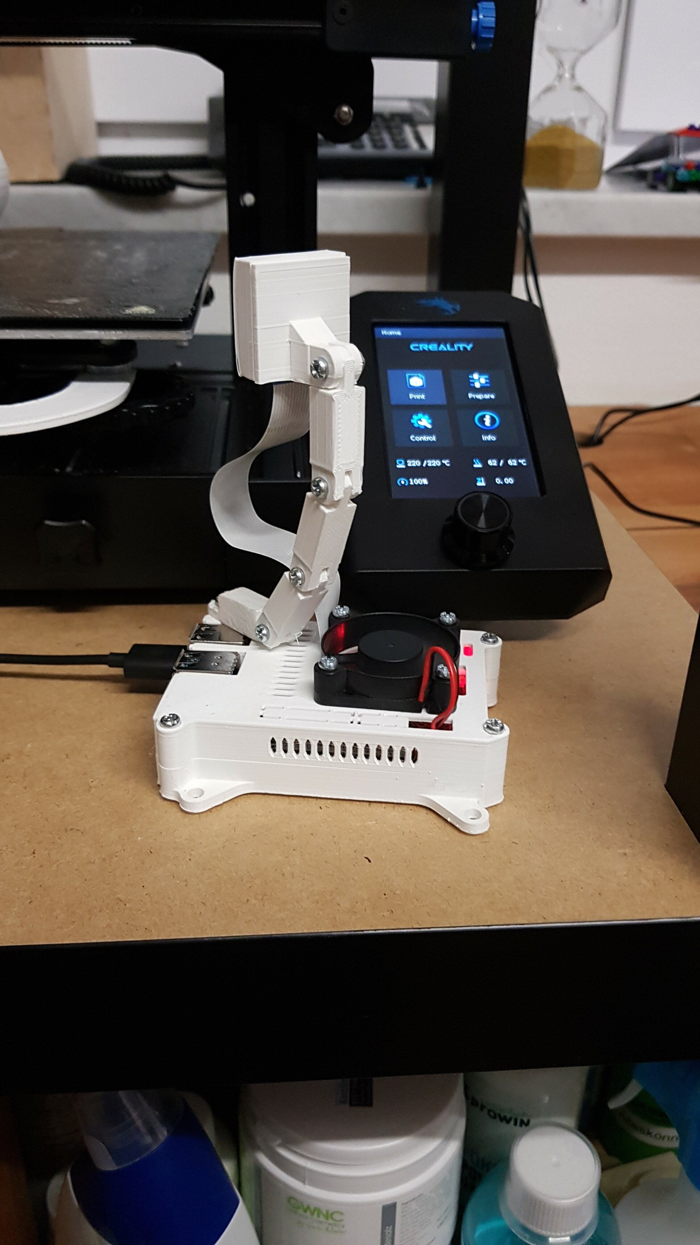

Das war noch mit Zuckerlösung und CURA-Slicer - Pi-Gehäuse und Halter für die PI-Cam - am unteren Arm sieht man, wie unschön durch den Zucker die Oberfläche wird - an der Kamera kann man sehn, was ich meinte mit diesen "Unschönen Linien" - selbiges sieht man auch beim Pokeball (Nintendo Switch Spielaufbewahrung)

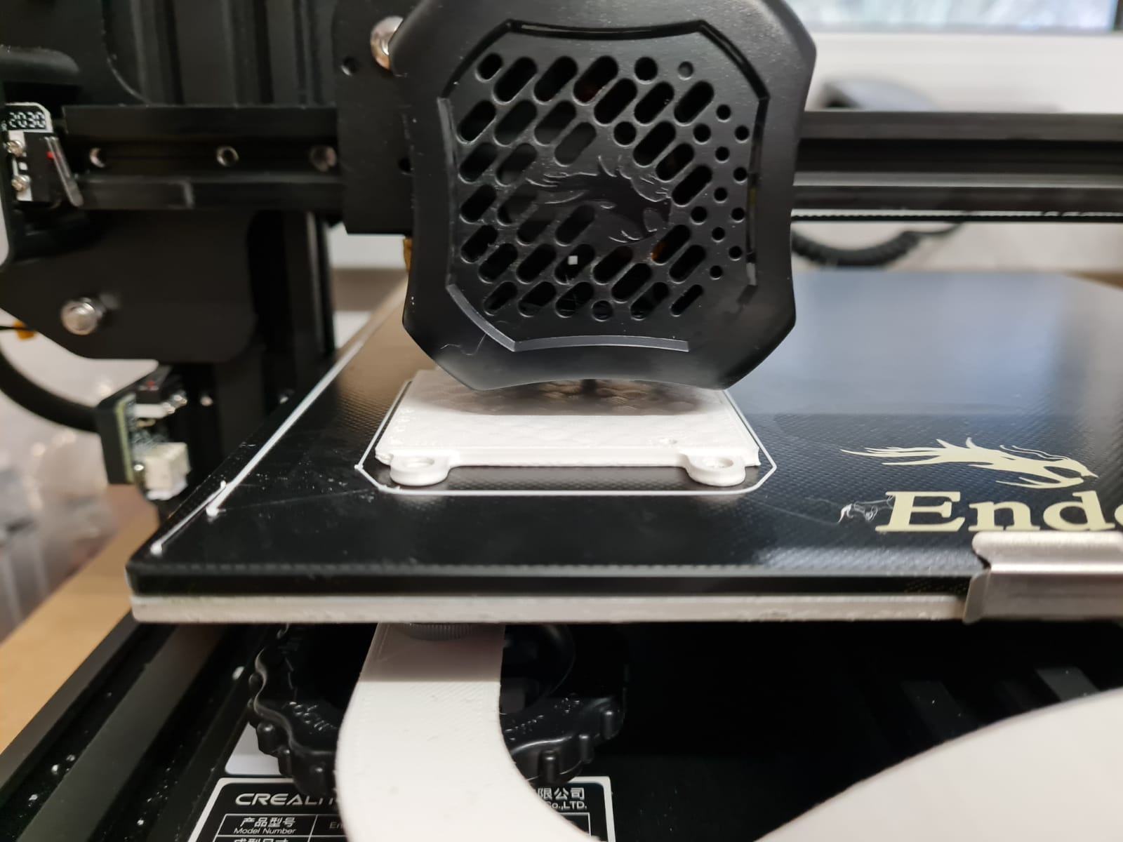

Dann umgestellt wie oben beschrieben:

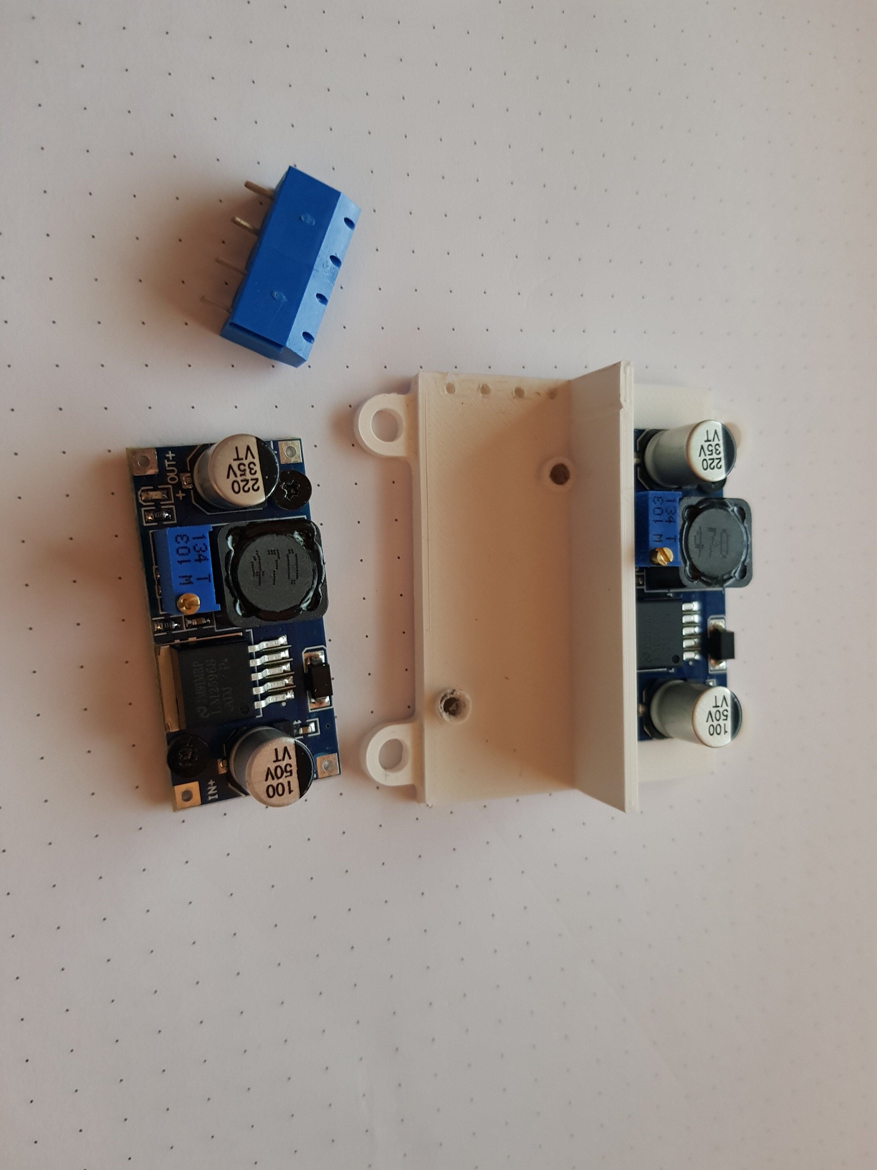

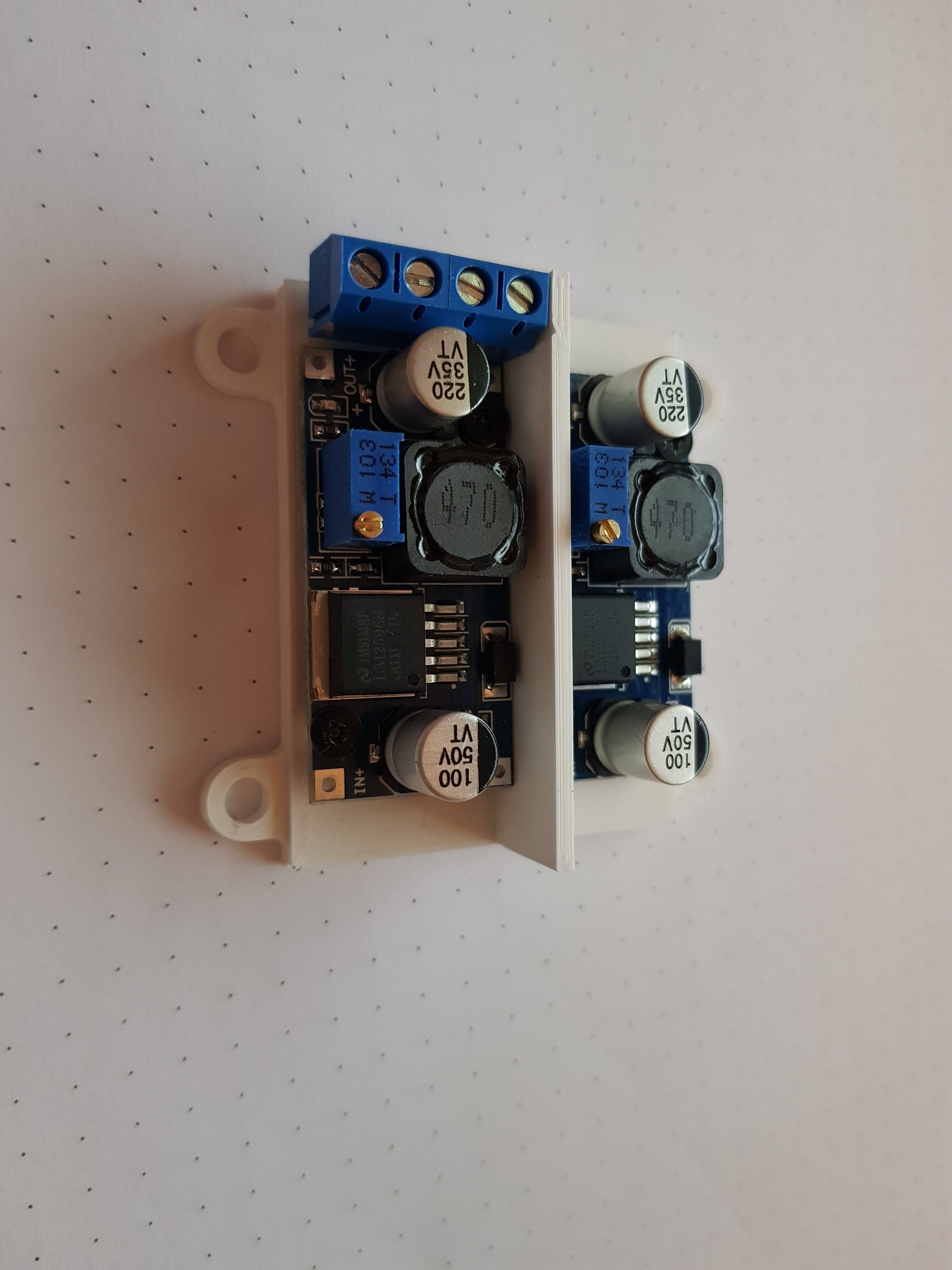

Das ist der Druck für die DC-DC Wandler, hält perfekt - links mit dem Klemmblock ist für das Licht (12V) der rechte dann für den Pi (5.1V)

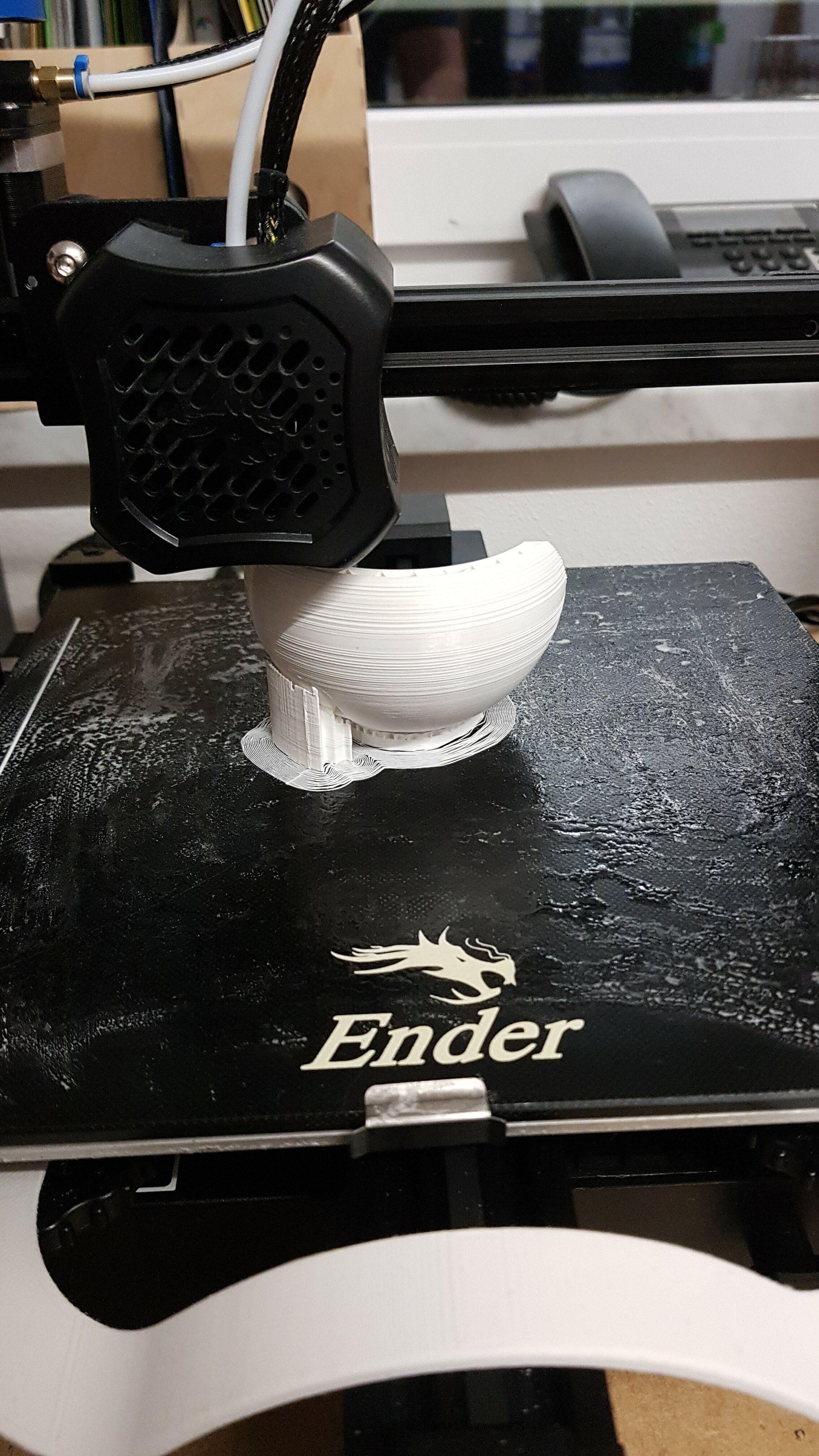

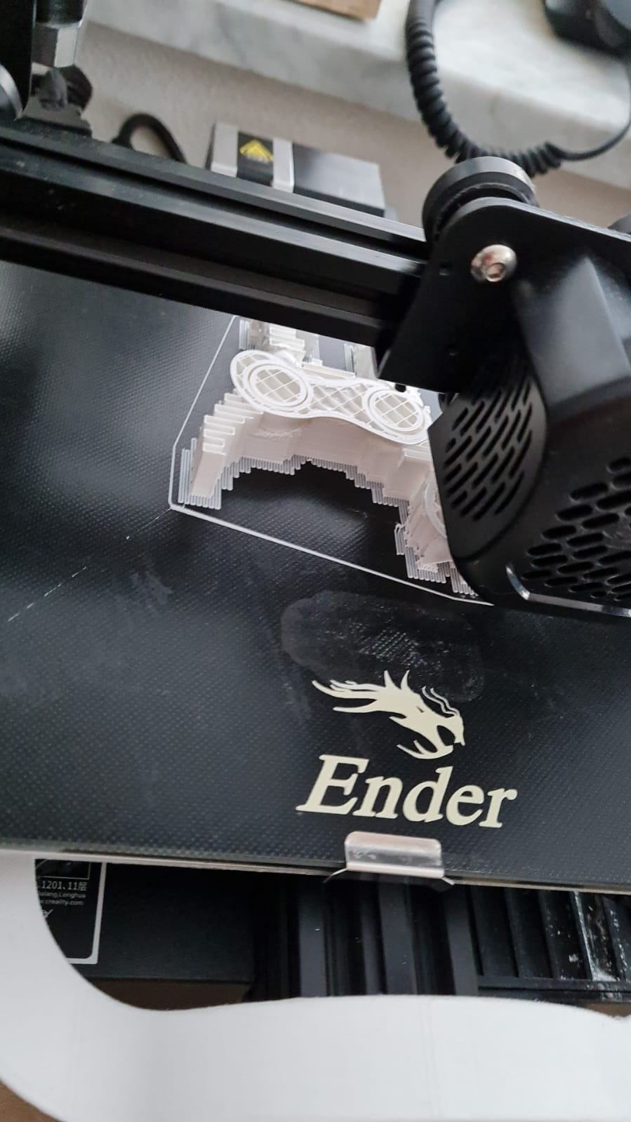

Aktuell druckt ein beweglicher Hund, mit eben vernünftigen Stützen, auch zwischen den Schichten.

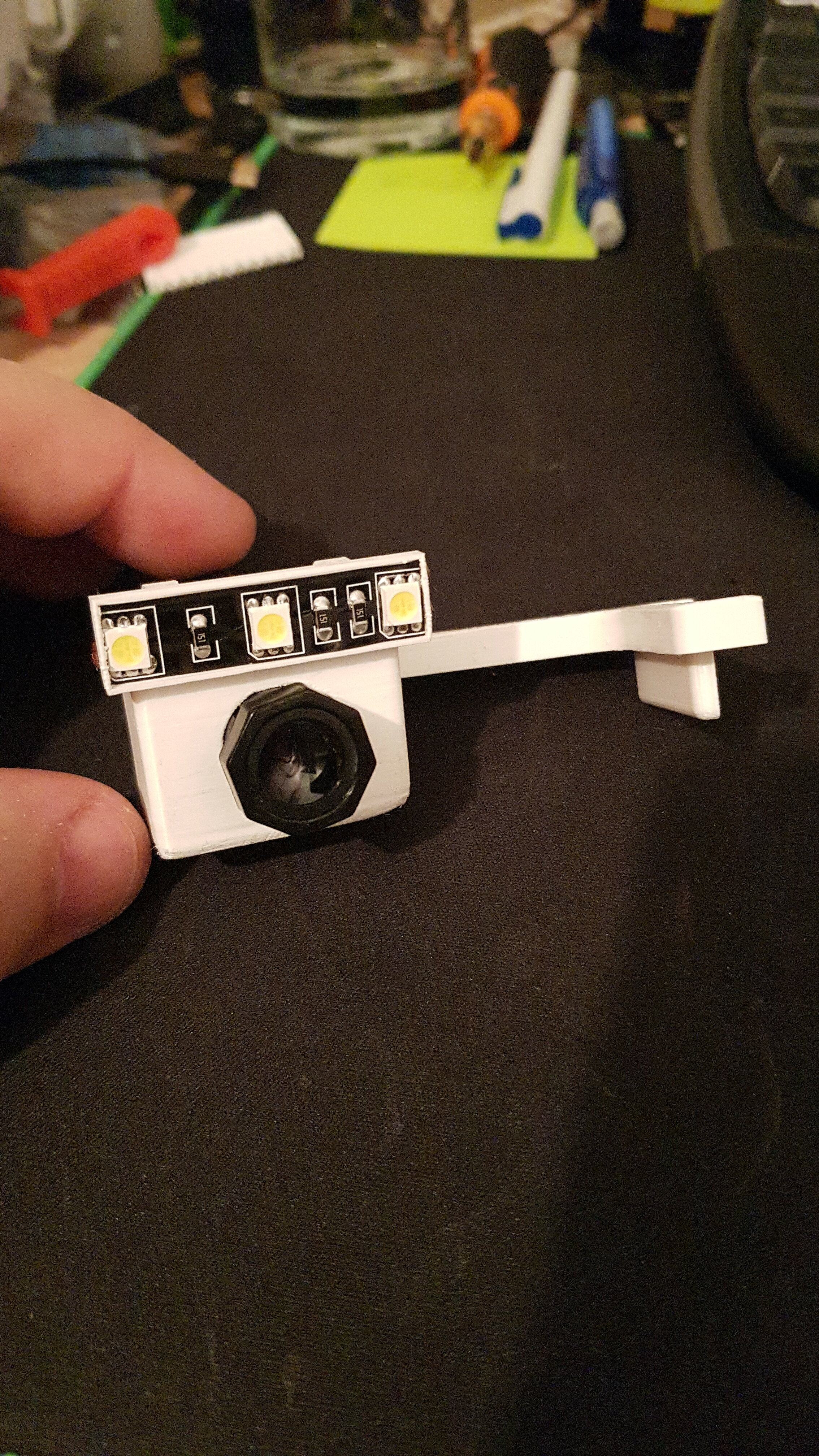

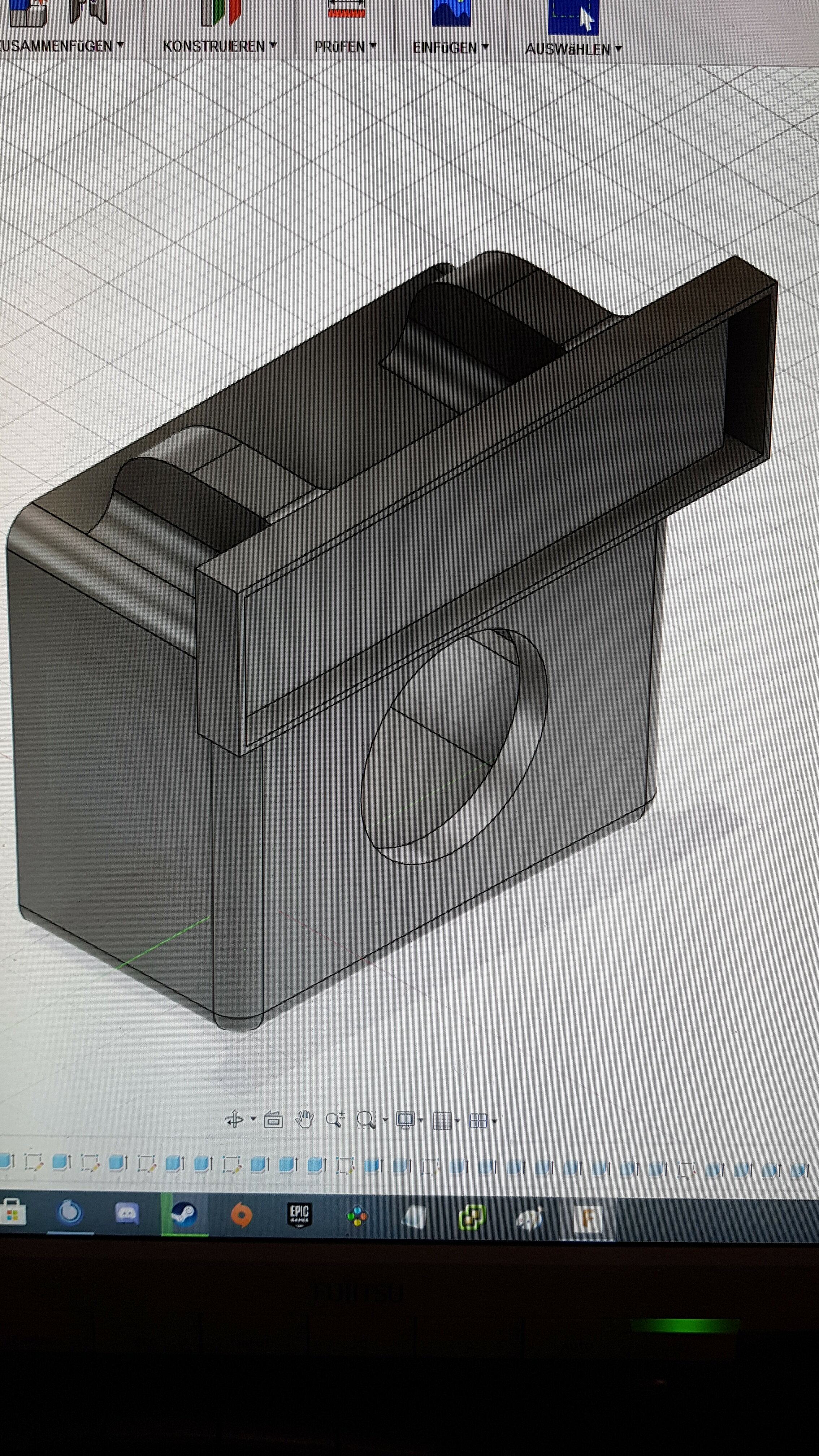

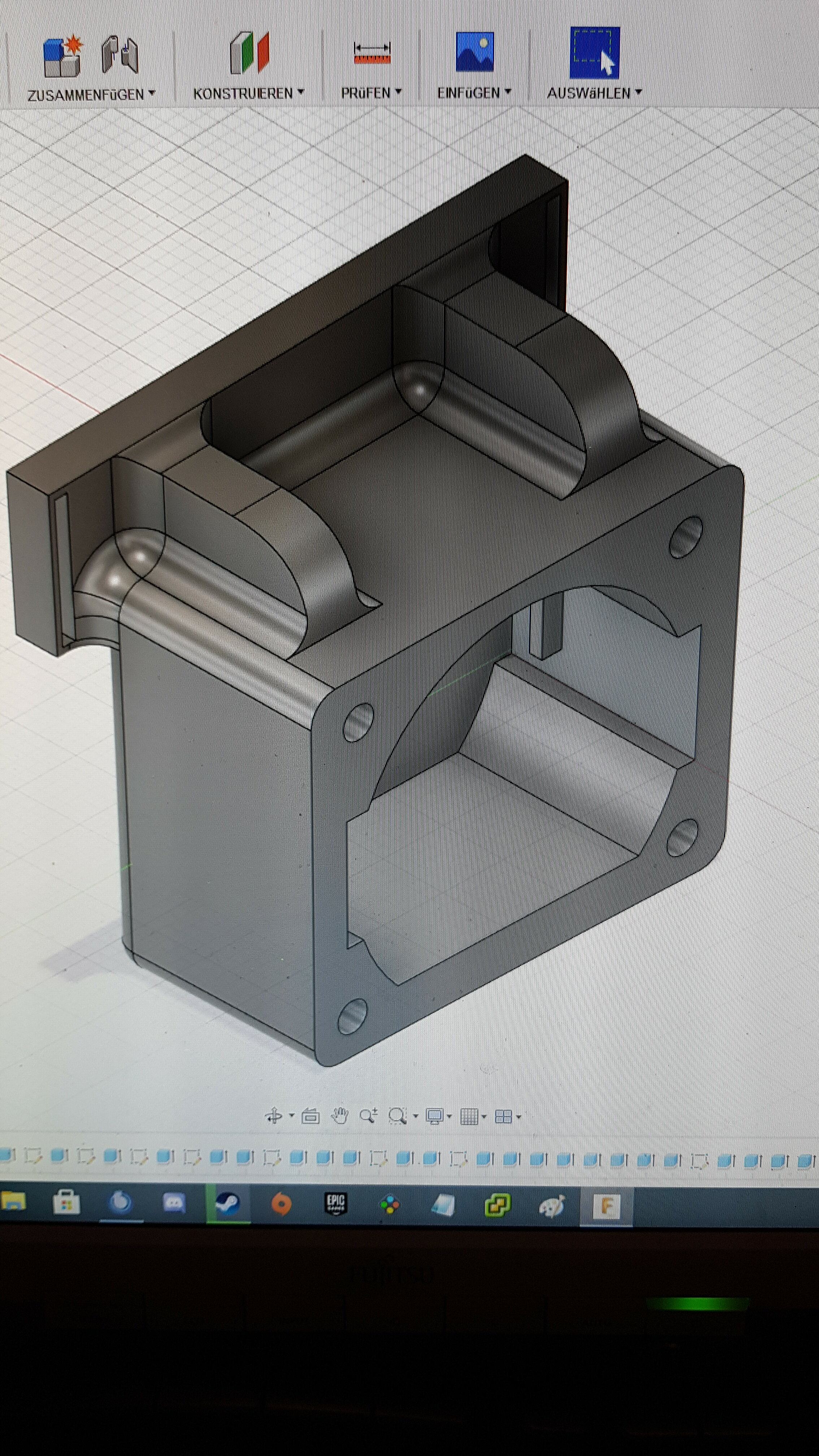

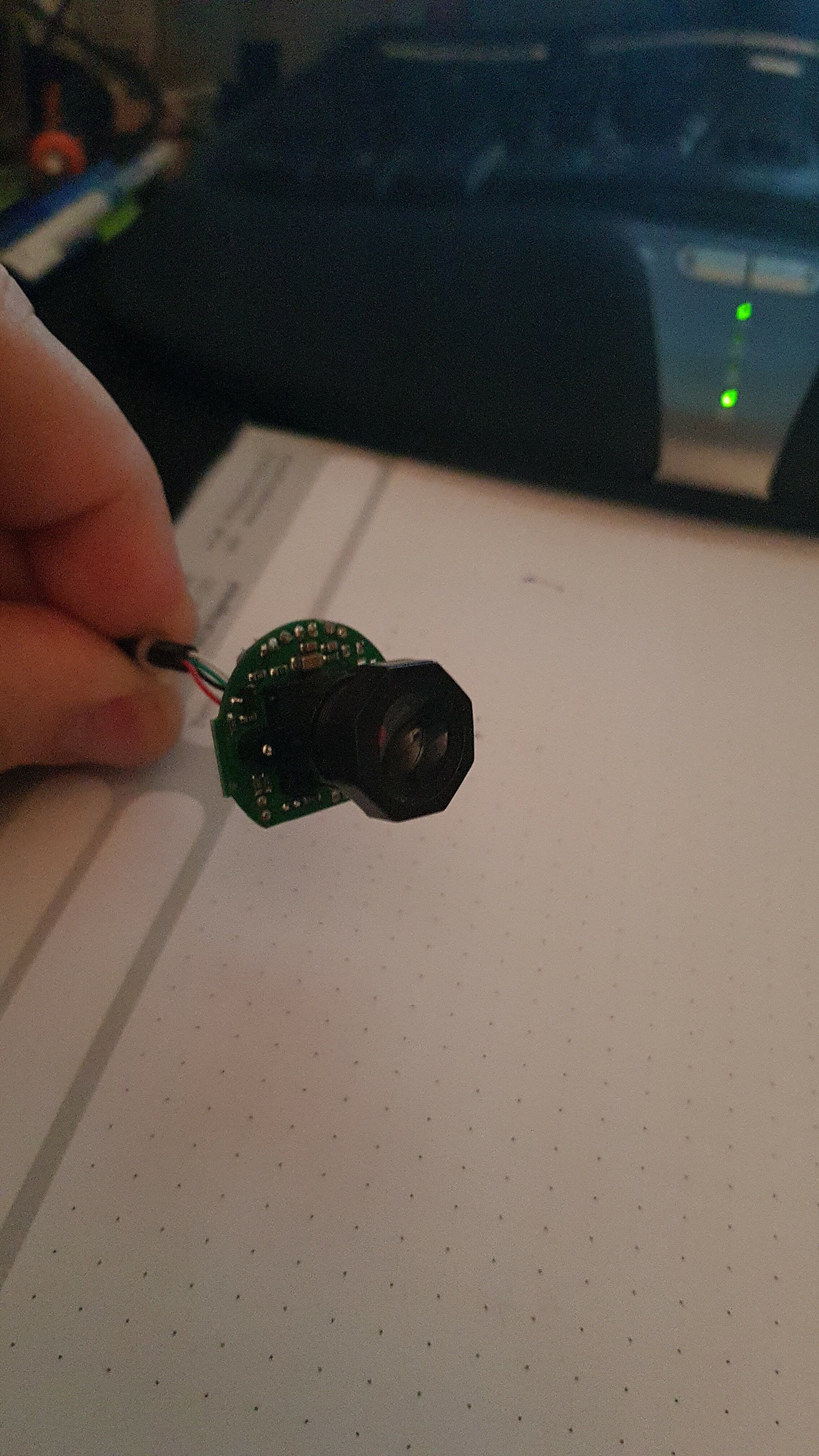

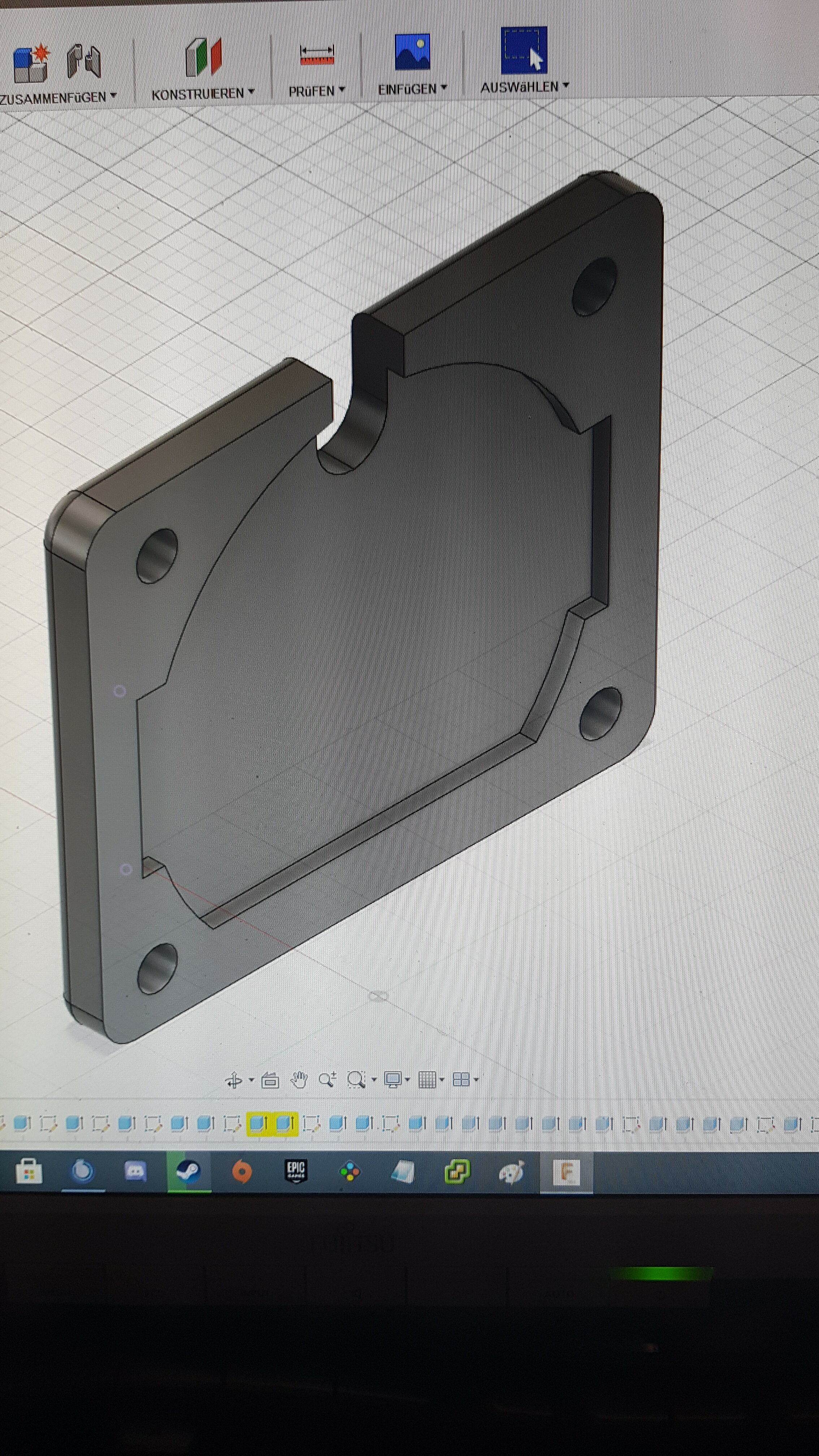

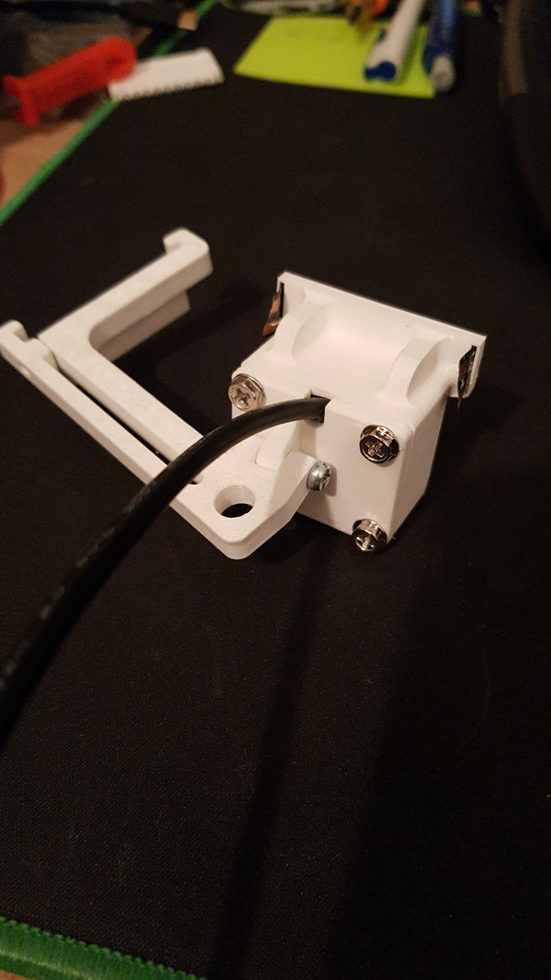

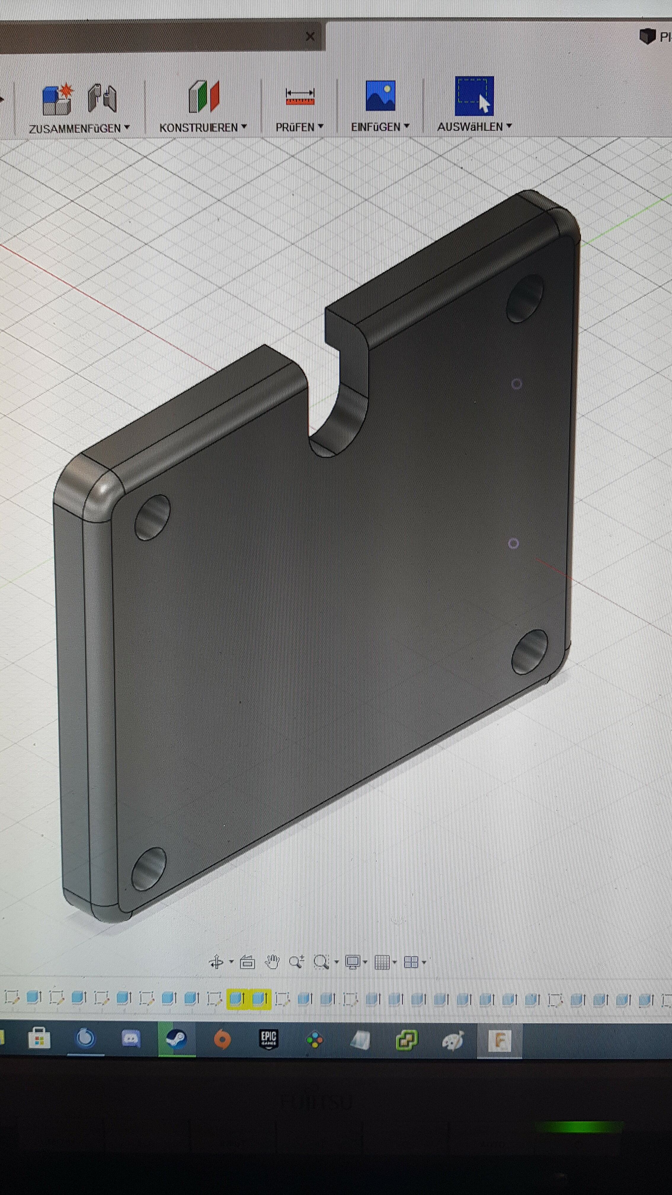

Für die Kamera die dann mitfährt hab ich zuerst ein Gehäuse entworfen, dann gedruckt:
IMG-20210129-WA0077.jpeg IMG-20210129-WA0075.jpeg IMG-20210129-WA0045.jpeg IMG-20210129-WA0047.jpeg IMG-20210129-WA0049.jpeg IMG-20210129-WA0051.jpeg IMG-20210131-WA0000.jpeg IMG-20210131-WA0002.jpeg
