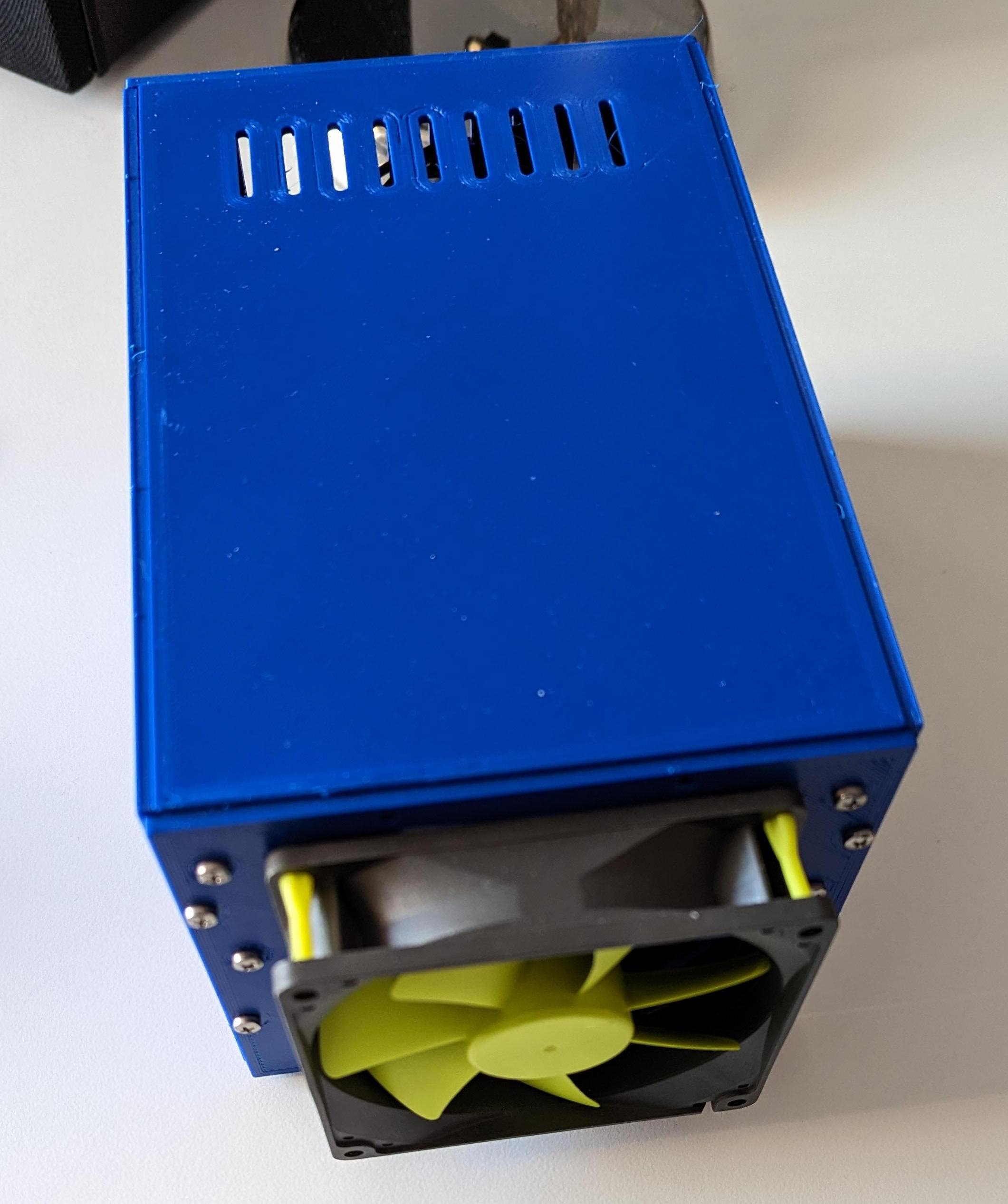

@toscdesign Ich habe zwei EVGA SR-2 und ein SR-X. Die lagen vorher immer nur im Regal und sollten jetzt halt in ein "Case". Von der Stange kaufen wollte ich aber nichts :bigok:
@Woozy Also sollen das PCs werden?
Das sind "PCs" ;)
Die EVGA SR-2 und SR-X waren zu ihrer Zeit einmal die Königsklasse. Beides sind Dual Sockel Boards, also zwei CPUs welche du verbauen kannst. Natürlich war auch SLI mit vier Karten möglich.
Was er jetzt baut sind Gehäuse dafür damit die Dinger nicht im Schrank verrotten müssen. Und scheinbar gibt es da dann passend zu den zwei CPUs auch das SLI Gespann.

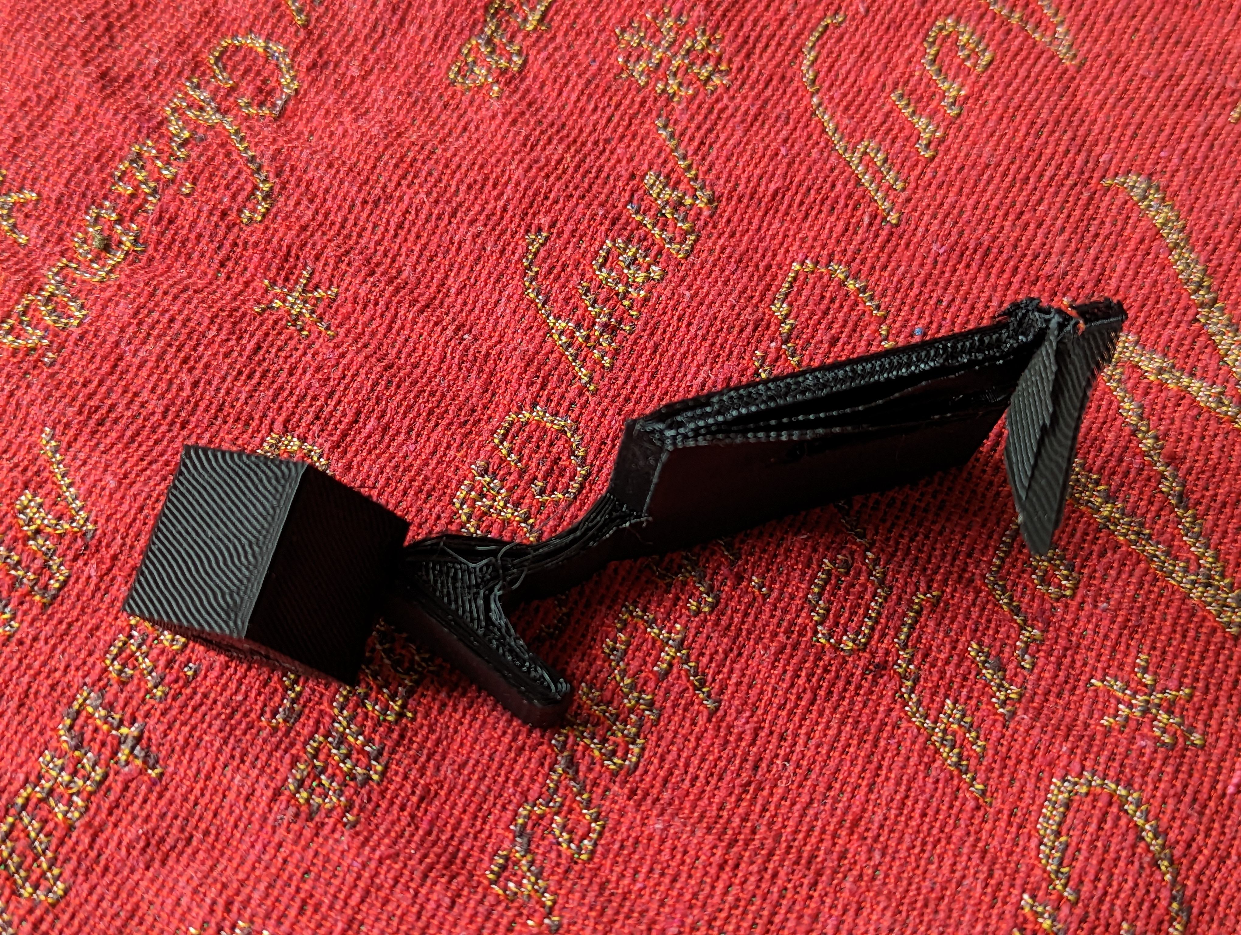

Leute ich habe ein Problem und weiß nicht Mal warum . Als ich aus dem Krankenhaus gekommen bin passierte das aus heiterem Himmel.
Was ich schon gemacht habe .
Temp Kontrolliert , Kabel überprüft , Unterschiedliche Slicer auf unterschiedliche Rechner Probiert . Ich verstehe nicht warum die Layer nicht haften. Filiament ist Esun Pla + Drucktemp wie immer 220/60. Bei anderen Filament habe ich das gleiche Problem . Interessant ist , das plötzlich die Druckteile Flexibel sind.
Also ich hatte ähnliches mit einer Rolle Filament. Die hat wohl Feuchtigkeit gezogen, nach dem Trocknen gings wieder.
Andere Rollen, die teils sogar länger offen rumstanden hatten das Problem nicht.
Werde gleich mal ne komplett verscheißte Rolle Probieren. Was aber ein wenig komisch ausschaut ist die Oberfläche . Sah noch nie so aus.

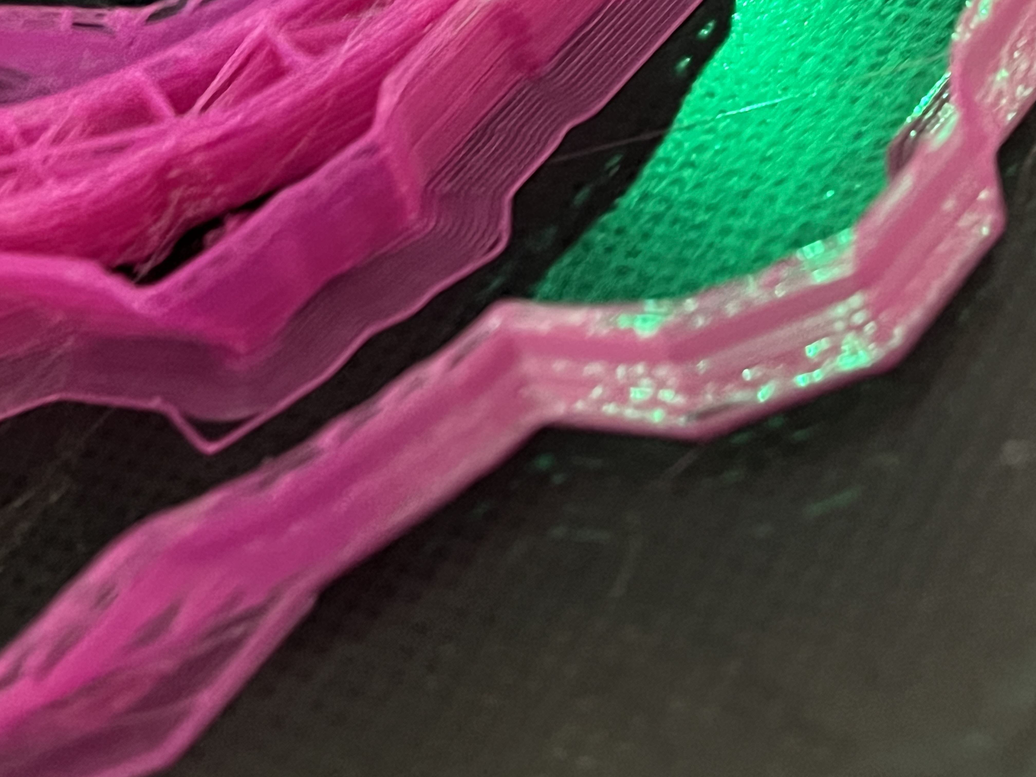

Ich habe mir jetzt einen Filamenttrockern gekauft. Ich hab in einem Schrank eine original verpackte ca. 5 Jahre alte Filamentrolle gefunden von "Kaisertech" 1.75mm PLA in Pink. Lässt sich mal null drucken. Bin mal gespannt wie es nach 6 Stunden im Trockner aussieht...
Das ist Unterextrusion, das hatte ich bei dem FLsun auch Mal.
Da war das Hörend zu.
Prüfe das Mal.
Ja, naja ich vermute halt das es Aufgrund der Feuchtigkeit kommt. Und ja Hotend war definitiv zu, ich konnte das Filament nicht mal manuell durchdrücken. Filament 5 Jahre gelagert zwar im Beutel im Dunkeln, aber nicht unter Vakuum. Ich kann auf jeden fall schonmal sagen das die Feuchtigkeit im Trockner von 54% auf stand jetzt 38% runter gegangen ist...
Im Anhang mal ein Vergleichbild eines Drucks der direkt davor gemacht wurde.
Also 80% meiner Materialien sind Rückläufer welche ein Händler nach X Monaten "entsorgt" hat.
Die lagen teils Monate offen im Lagerhaus. Habe alle vor dem Druck getrocknet und nie Probleme damit gehabt.
Filament sollte sich also "retten" lassen ,;)
@Monotonoda da scheint aber ganz viel nicht zu stimmen. Wenn ich mir den brim so ansehe würde ich auf underextrusion oder falsch geleveled tippen.
Da ist ja massiv Platz zwischen den Linien.
Edith: zu langsam ^^
Hotend ist Sauber. Anderes Filiment. Gleiches Problem. Ich bin echt Ratlos
Wie hast du denn die Temp kontrollliert? Nicht das der Thermistor einen weg hat.. Layerhaftung kann doch fast nur Temp, Filament oder Z-Achse sein. Wobei diese Linien auf dem Würfel auch irgendwie "komisch schräg" aussehen? Kann natürlich auch das Licht sein.

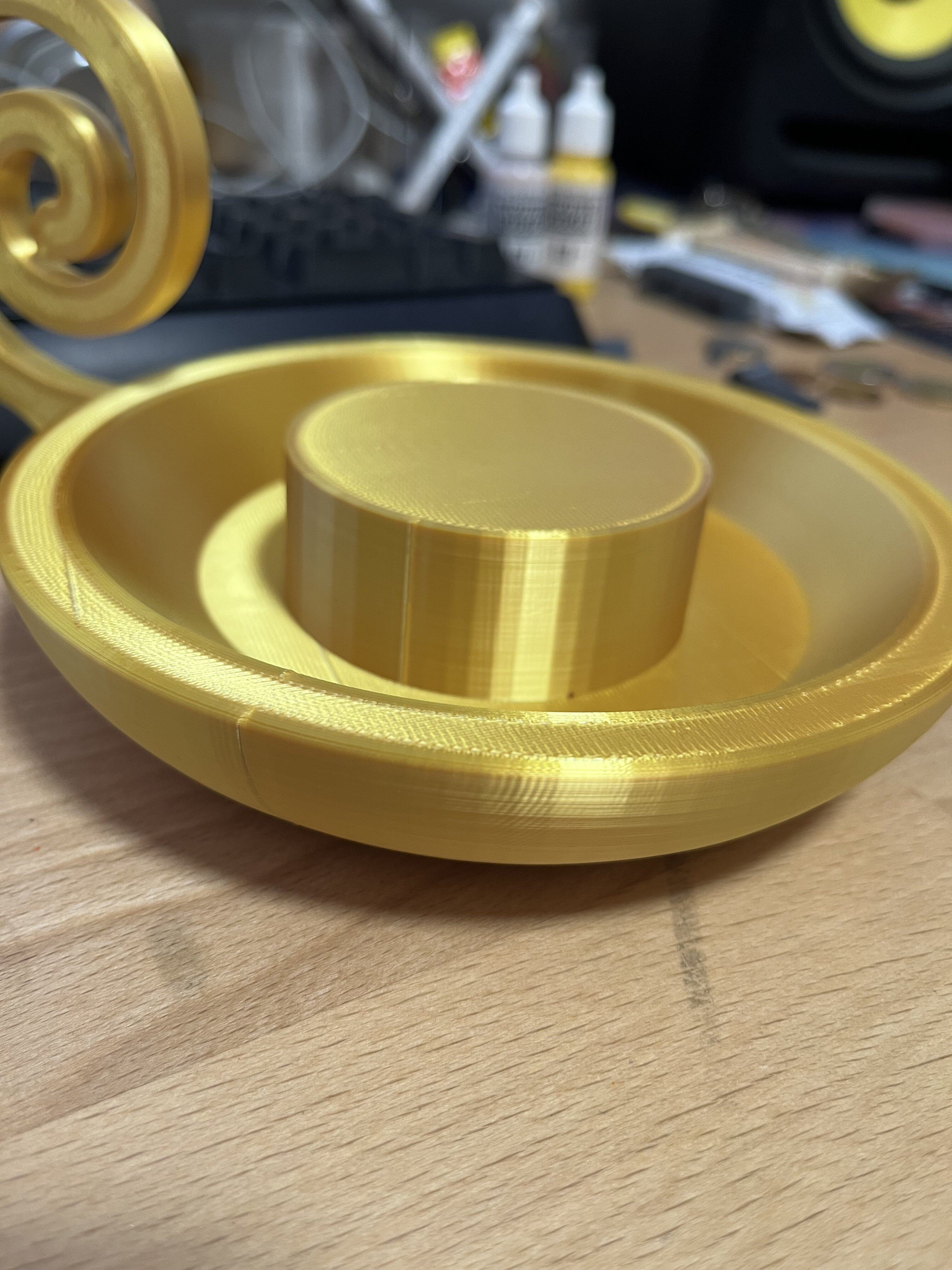

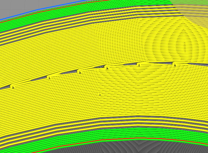

Habt ihr vll eine Idee wie man die mittlere Linie noch sauber hinbekommt?
Programm ist Cura
EDIT: Okey, man könnte es Glätten.
Die Linien sind so komisch schief. Habe die Temps mit zwei Thermistoren gegen gescheckt. Und einem Temp messgerät von Bosch. Das mit der Temp hatte ich nämlich auch so in verdacht. Aber die scheinen auch zu passen

Programm ist Cura
Gibt ne Option in Cura, womit man die kleinen Lücken füllen kann. Frag mich aber jetzt nicht wo man die findet
