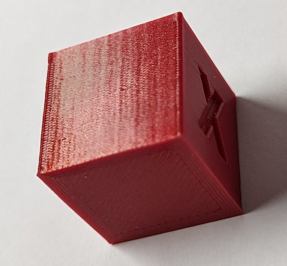

Habt ihr vll eine Idee wie man die mittlere Linie noch sauber hinbekommt?
Gelb sind doch Top/Bottom Lines, ich frage mich gerade wie das überhaupt so zustande kommen kann. Ist das der Top-Layer?
Ist der Top-Layer. Liegt aber auch daran, dass ich es Konzentrisch drucken will. Und wenn es es sich dann in der Mitte trifft, siehts so aus. :d Kann man konzentrisch auch von innen nach außen drucken?

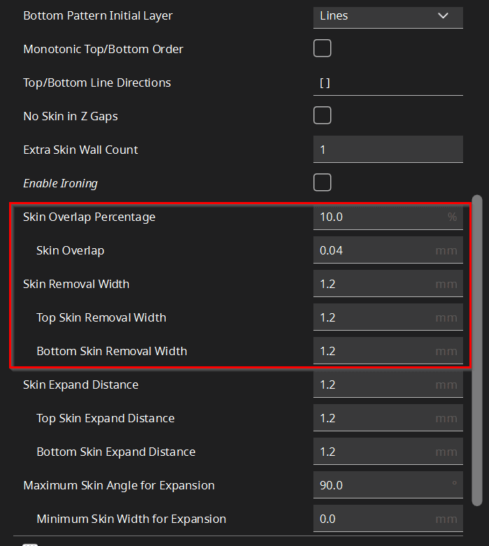

In Cura gibts:
Bei Top/Bottom Line Directions kannst du nen Winkel eingeben. Ob das da was ändert weiß ich aber nicht.
schon mal das Ironing für den Top Layer getestet?
Okey, das Ironing ist Glätten :d Damit gehts tatsächlich.

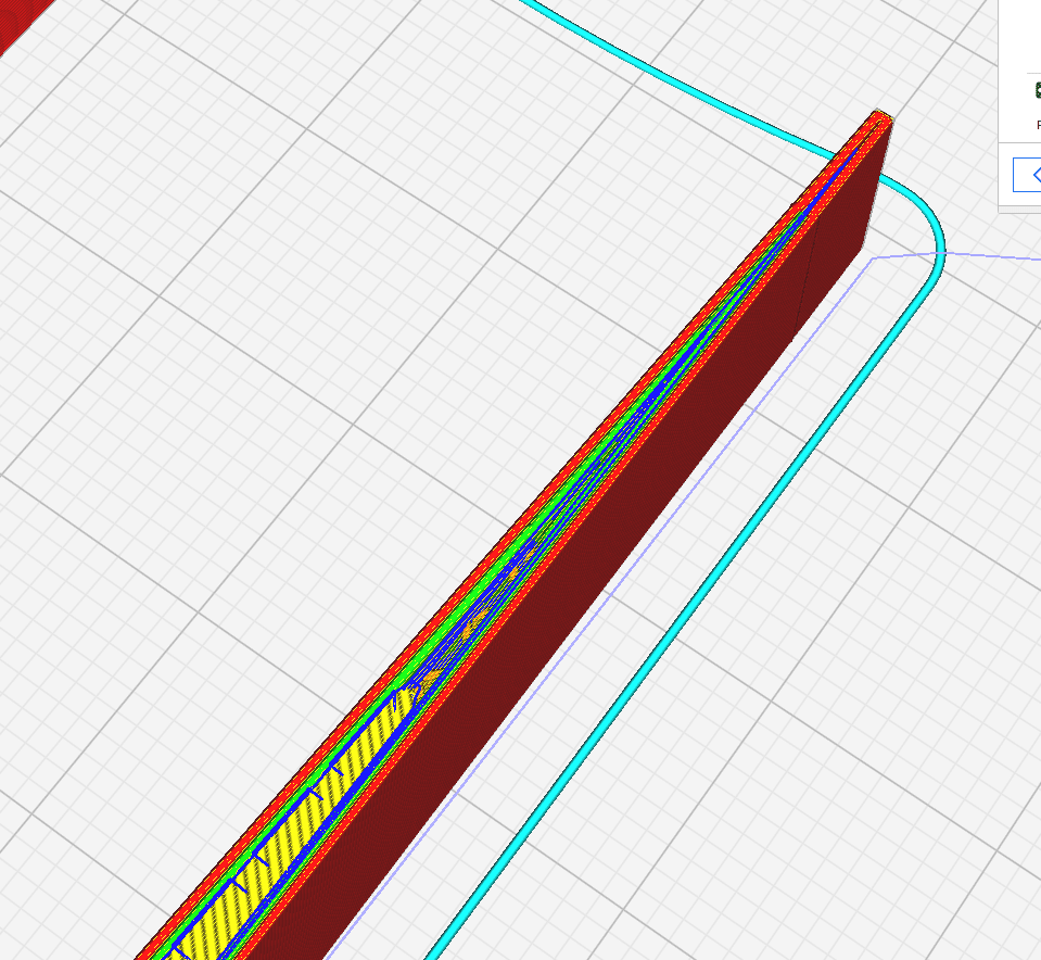

Nun ein anderes Problem. Das Modell wird an einer Ecke recht schmal, deswegen macht er dort keine Oberfläche. Kann man das auch irgendwie ändern?
ich dachte dass macht er mit dem Ironing auch mit, der fährt da bis zur äußersten Wall.
Aber sonst müsste ich da auch raten, so ein extremes Modell hatte ich auch noch nicht.
Ggfs. sind eine der folgenden Einstellungen da hilfreich:
Hab ich probiert. Dort wo er schon die Oberfläche druckt, geht er auch bis zur Außenkante. Nur eben bei der Ecke noch nicht :fire:
Versuch Mal "extra Walls" einzuschalten.
Unter Cura 5 kann man auch die Mindest Lienienstärke runterdrehen, dann macht er dort dünnere Linien rein und füllt es auf
das habe ich mal versucht mit der Linienstärke, ist aber finde ich schwierig mit der 0,4er Nozzle.
Die sind damit kaum dünner geworden, dafür hatte ich dann Underextrusion an der Stelle.
Aber wenn es jemand schafft gerne Bescheid geben 8-)
Also bei mir ging's problemlos mit ner 0,6mm Nozzle 🤗
