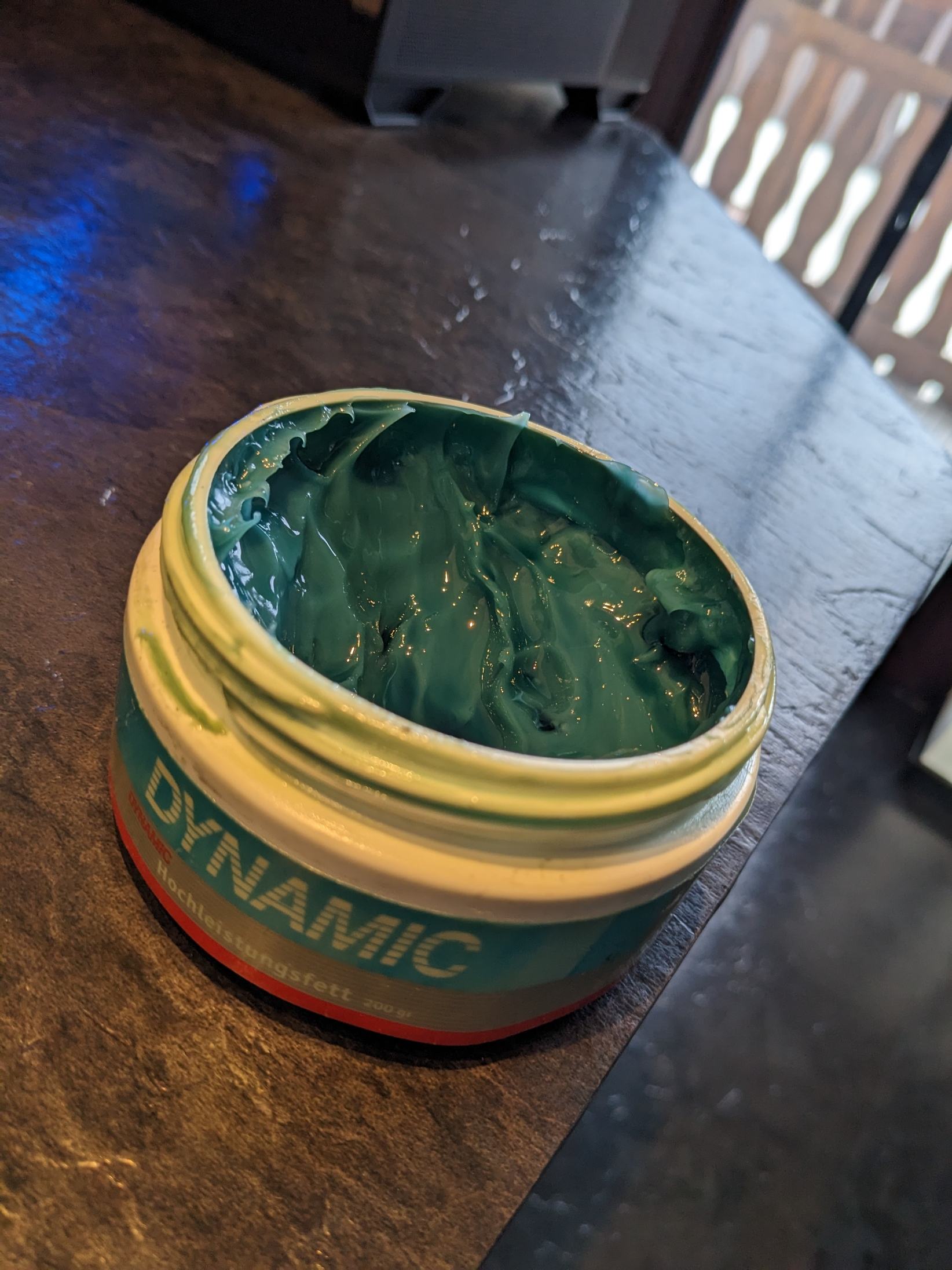

Hmm würdet ihr für Linear Rails eher Öl (sowas wie Brunox Turbospray, Fuchs Anticorit Synth...) oder Grease holen? (Hab hier Dynamic Hochleistungsfett, ist recht flüssig und steht drauf für alle Wälz- und Gleitlager.)
Wenn Grease, wie schmieren? Die Schlitten haben keine "Wartungsöffnung" wo man das reinpumpt.
Tendiere daher aktuell eher zum Öl. Das scheint mir besser & "wartungsfreundlicher" auch wenn man ggf. öfters mal nen bissl nachlegen muss.
