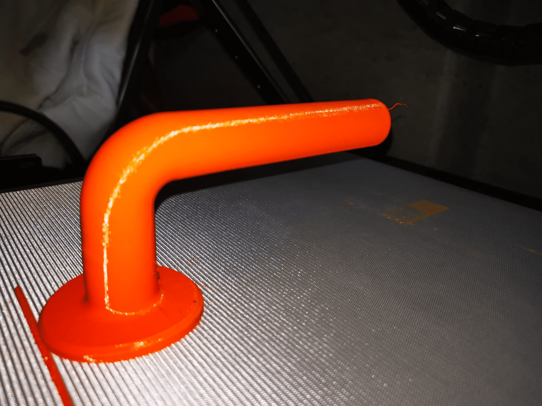

Hier mal nen neues Bild von einem Druck mit dem iFactory One eines Mitarbeiters von iFactory selbst:
