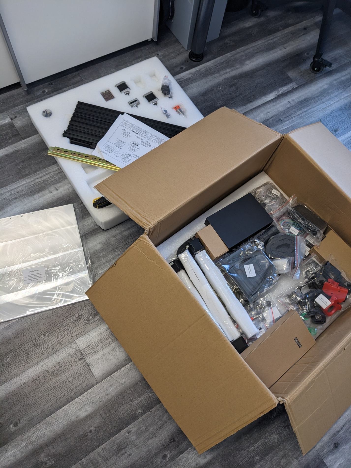

Ach gerade mit dem aus dem PIF Programm geschrieben, welcher für mich die Teile druckt. Bei dem normalen Kit sind schon die Teile für Stealthburner & CW2 dabei! ^^ Das ist ja prima, dachte das wäre noch der Afterburner.
Die Qualität vom Formbot Kit scheint auch in Ordnung sein. War bei der Durchsicht nun eher positiv überrascht. Die Rails haben u.a. nen QC Aufkleber und laufen auch alle wirklich sauber. Heizbett hat auch eine Max Abweichungs-Messung etc. ^^ Hoffen wir mal das die Profile auch noch gerade geschnitten sind.

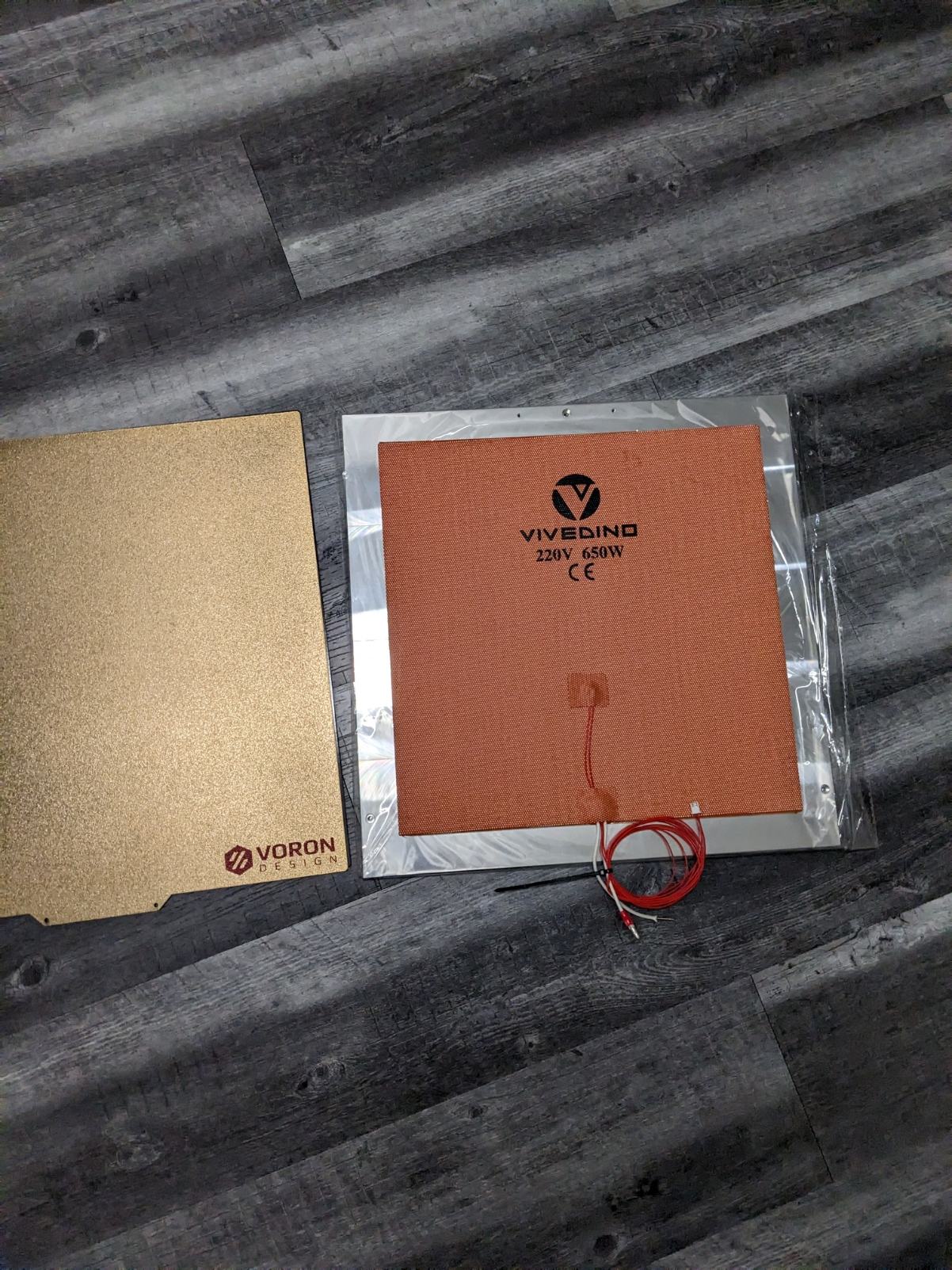

Das einzige was mich aktuell ein bisschen stört ist die Heizmatte... Die ist gerade mal 30cm. Bei denen von Keenovo sind extra Cutouts für den Drucker und es geht übers ganze Bett...
Ja die ist etwas klein 🤔
Wobei die Voron Platte ja auch etwas dicker ist und entsprechend Wärme speichert
Es ist aktuell leider auch schwer was anderes/ besseres zu finden...
Ich werde sowieso ne Isolationsmatte von unten montieren. Das hat beim Ender viel gebracht und gleicht es hier hoffentlich auch einigermaßen aus. Und meistens druckt man ja auch nicht jenseit der 30cm....
Ich habe ja auch eine 8mm Druckbett mit 230 V Bett . Und die Isoliermatte habe ich auch nur über die Matte geklebt , bis auf die Schmelzsicherung . Wen das Bett einmal heiß ist , dann regelt es kaum noch nach . Das gefummel mit den Schrauben ist deutlich einfacher , wenn die Matte nicht das komplette bis an den Rand geht , und erspart nen Haufen Pflaster. Bei mir ist es ein 40er Bett mit 38er heiztmatte ubd Isomatte
Ich würde mir da keine großen Sorgen machen. Der Abstand sind 25mm, die Platte ist ausreichend dick und die Matte ordentlich dimensioniert. Ich glaube du wirst mit der Heizleistung zufrienden sein.

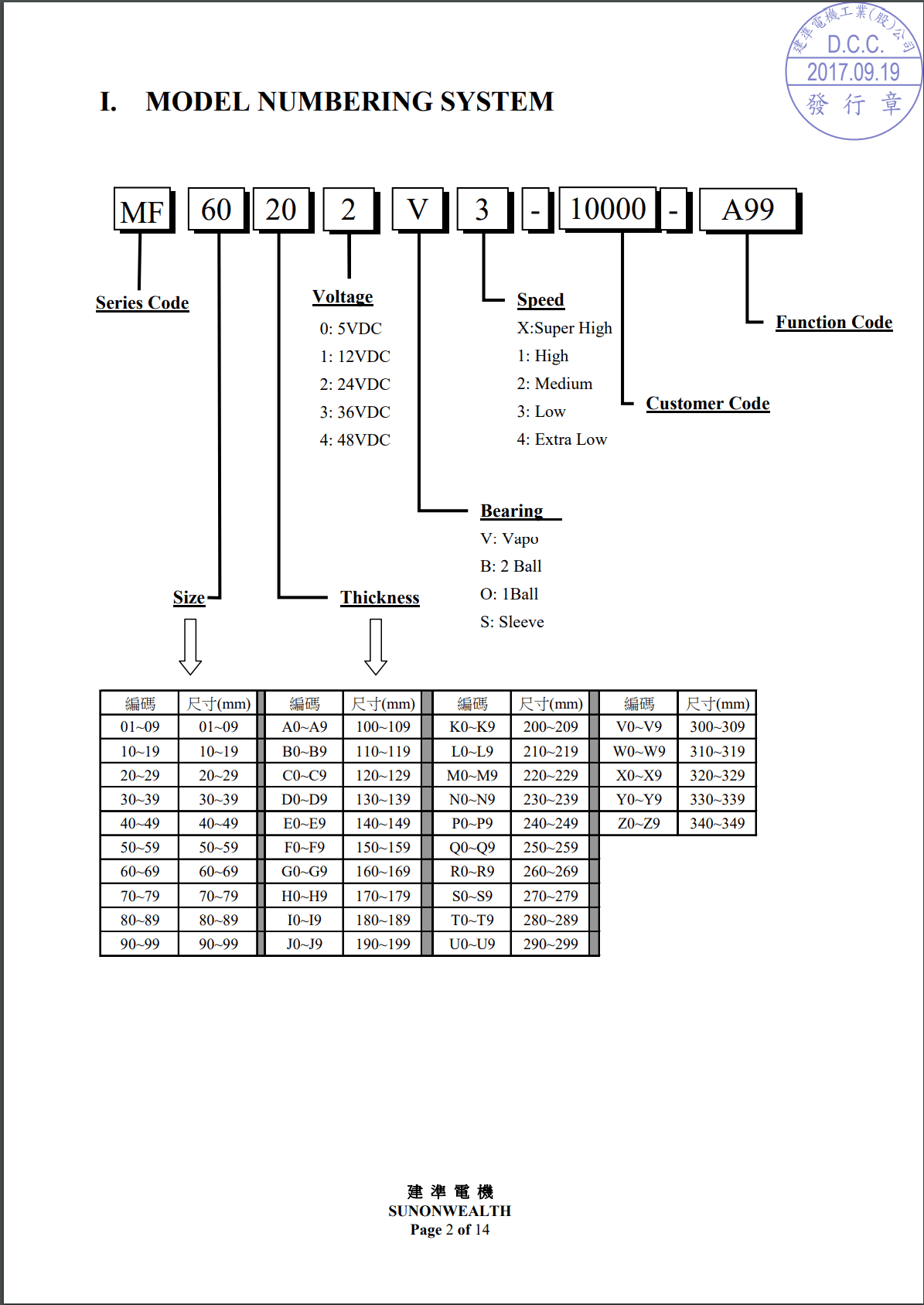

Ich würde eher die MF60202V2-10000-A99 nehmen. Hast bissl mehr Spielraum was RPM angeht.
Lieber auf der Sunon Seite selbst über die Fan Search schauen, gibt einige Shops wie haben alte Modelle noch im Verkauf die es eig nicht mehr gibt. Von denen würde ich bspw auch absehen.

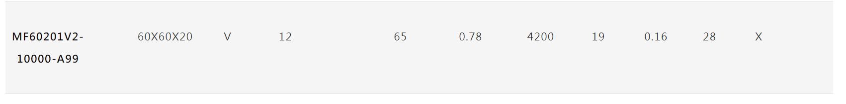

Edit: 12V vs 24V macht bei ordentlichen Lüftern keinen Unterschied. Diese sind so ausgelegt, dass die gleiche RPM, gleiche CFM und gleiche dbA Werte haben. Bspw hier mal den 12V Sunon mit 4200 RPM:
Unterschiedlich sind hier Power Current (mA 35 zu 65) und Power Consumption (Watt 0.84 zu 0.78)
