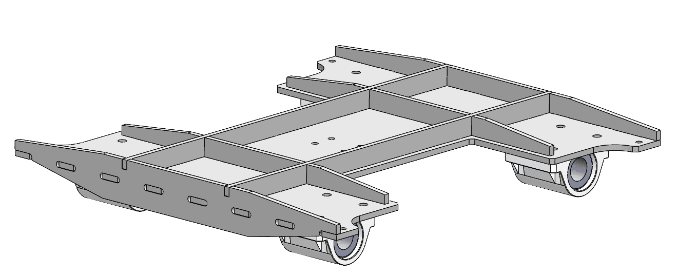

Mir geht mittlerweile mein Heizbett auf den Keks. Ich habe ja eine 2.5mm CFK Platte mit Kapton Heizmatte laufen, darauf dann als Dauerdruckplatte entweder 0.8mm FR4 oder 3mm Glas (wahlweise mit PEI Folie). Trotzdem ärgert mich PLA diverser Hersteller maßlos... PETG hält wie sau, aber PLA zieht es mir immer vom Bett. Außerdem nutze ich Klammern zur Befestigung, was an allen 4 Ecken etwas Bauraum klaut.
Da hab ich insgesamt keine Lust mehr drauf, also schaue ich mich jetzt mal nach einem neuen Bett mit ~250x220mm um, wo ein Magnetwechselsystem mit Federstahl draufpasst. z.B. das MK52 System von Prusa.

Neues Bett kommt trotzdem, der erste Entwurf für einen Bettträger fürs Prusa MK52 Bett steht schonmal:
