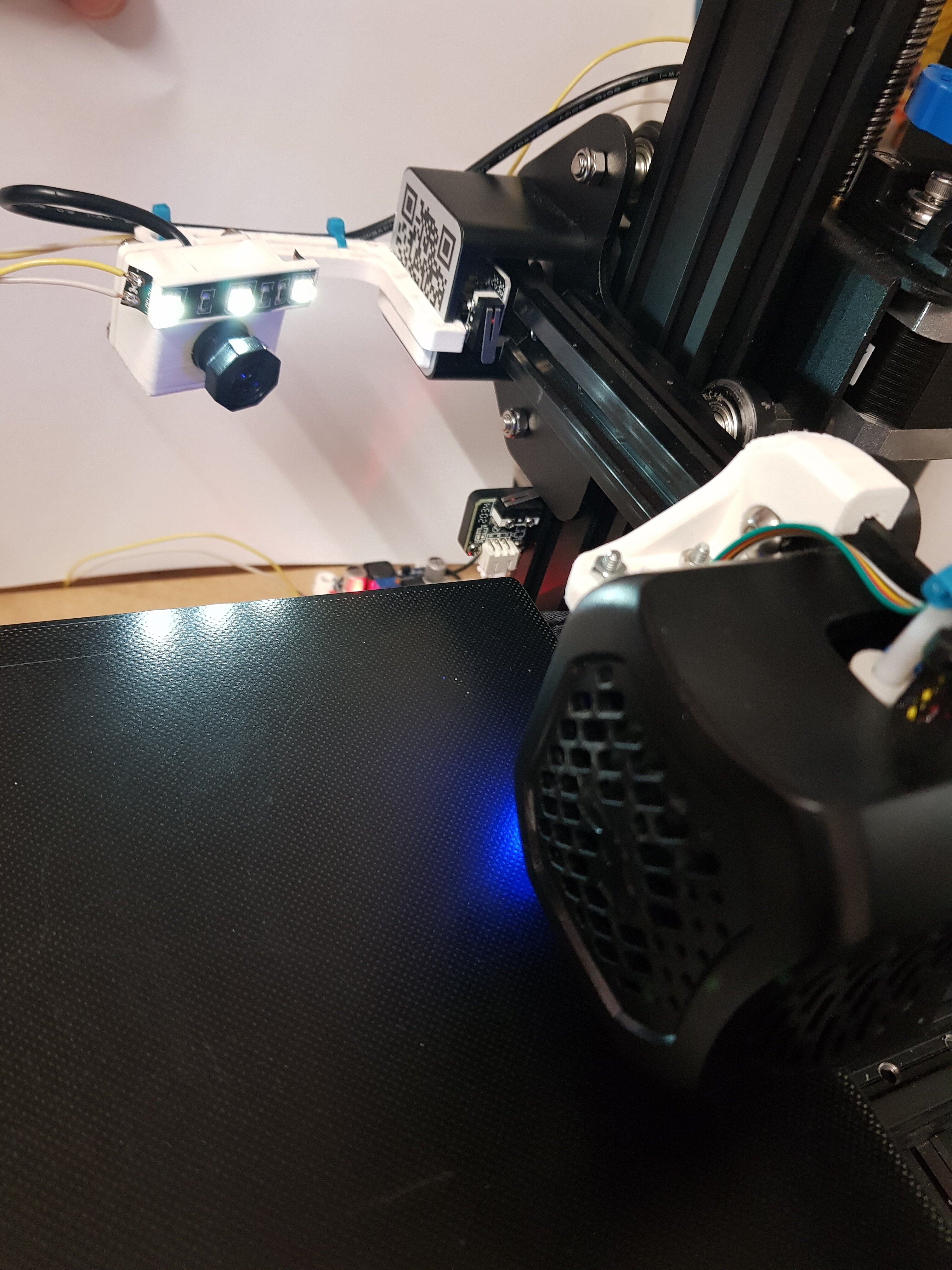

Das selbstgedruckte Gehäuse hängt jetzt am Arm (aus Thingiverse) - Hab gestern noch 2 Gelenke und einen Arm im Fusion designt, damit ich die Kamera von der Höhe noch etwas anpassen kann ^^
Macht aber schon nette Zeitraffer. - einzig was mich stört, das er leider immer so "zuckelt" - weil er selten die gleiche Position für den Ebenenwechsel hat.

mit Zuckeln meinte ich eher, das der Druckkopf beim Ebenenwechsel (Trigger fürs Bild) nicht immer an der selben Stelle ist.
Ich weiß, kann man ja noch anpassen, aber auf der anderen Seite ist das auch nicht relevant - die werden nach 2x gucken (1x mit den Zwergen) eh wieder gelöscht.

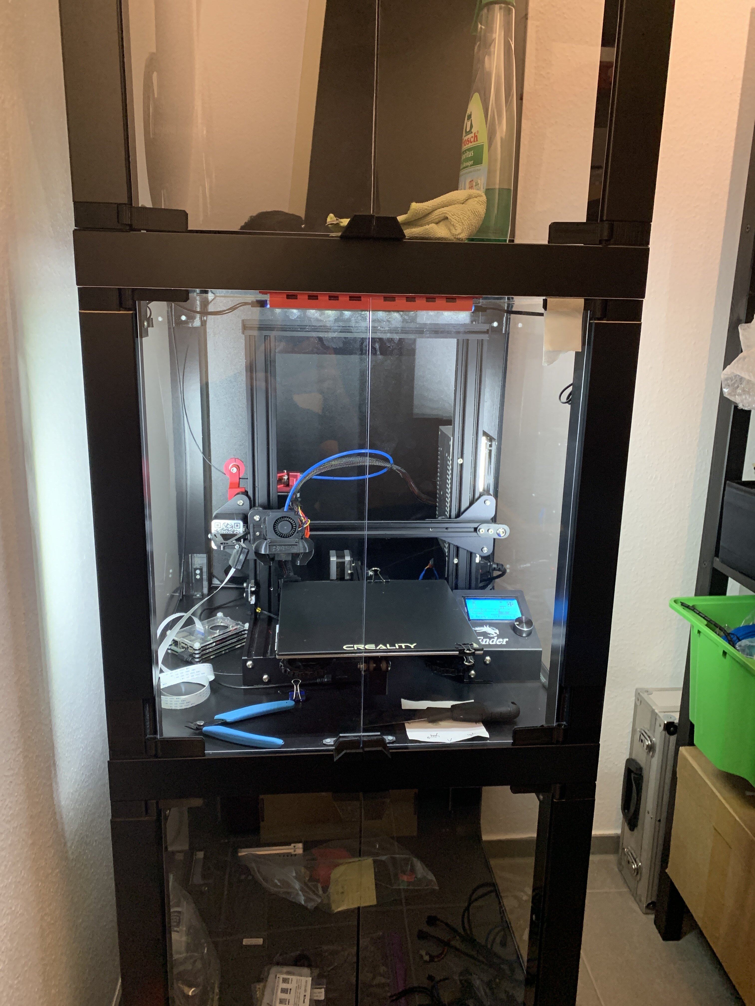

Mein Setup sieht momentan so aus.
Boch etwas Chaos, da ich noch einrichte und sortiere.
Gefällt mir. die Filamente Führung möchte ich mir auch noch drucken.
Hab mir gerade noch ein griff gedruckt damit ich nicht immer das Bett anfingern muss
