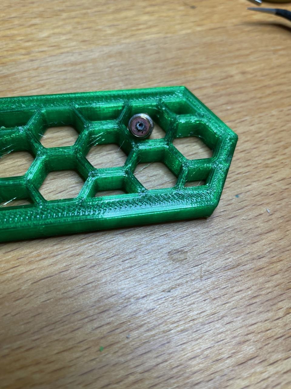

Bei dem Gridfinity ist die Kühlung nicht ganz optimal. Hast du dir Mal die Luftführung angeschaut?
Am besten mit einem flachen Schälchen Wasser

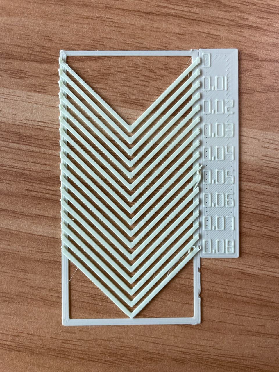

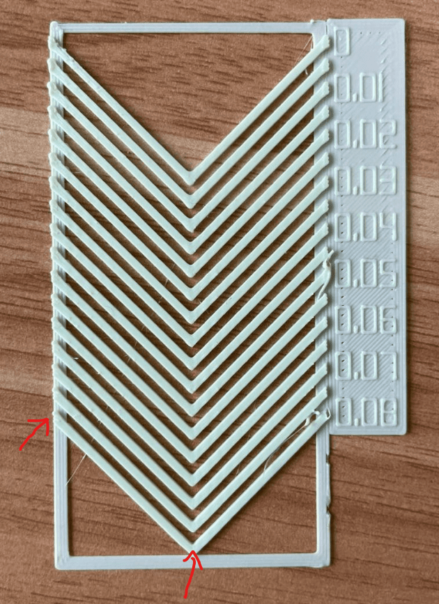

@KurantRubys Hast du direct Drive oder Bowden? Beim PA Test rechts ist der Wertebereich zu klein. Du siehst links am Rand, dass die Extrusion vom Pfeil immer noch über den Rand hinaus ragt. Normal sollte der Bündig sein. (Wenn PA zu hoch ist, endet er zu früh) D.h. es muss mehr wie 0.08 sein. Außerdem fehlen die "Gaps" bei der Pfeilspitze noch komplett, auch wenn man sieht, dass die schon immer spitzer wird.
Noch nicht, aber guter Hinweis. Kann sogar sein das der Lüfter da noch aus war...hab das Fan Duct auch ggf. gerade n Tick zu weit oben.
@chrizZztian Direct Drive, hab mich erstmal an die Angaben von hier gehalten
Ok, nur passt für dich der default Wertebereich noch nicht. Ich weiß nicht wie groß die Schwankungen da bei Direct Drive Extrudern sind. Beim Voron mit Clockwork 2 Extruder lieg ich je nach Material so zwischen 0.016 und 0.03. (Allerdings mit 0.6er Nozzle was auch eine Rolle spielt.)
Du müsstest als PA Start Value mal 0.07 eintragen und als PA End Value 0.15 oder so. Dann solltest du nen brauchbares Ergebnis bekommen. (Ggf. kann man dann den Ziel-Bereich nochmal in 0.002 Steps anstatt 0.005 drucken, wenn man es ganz genau will oder wenn man später eh weiß wo man liegt.)

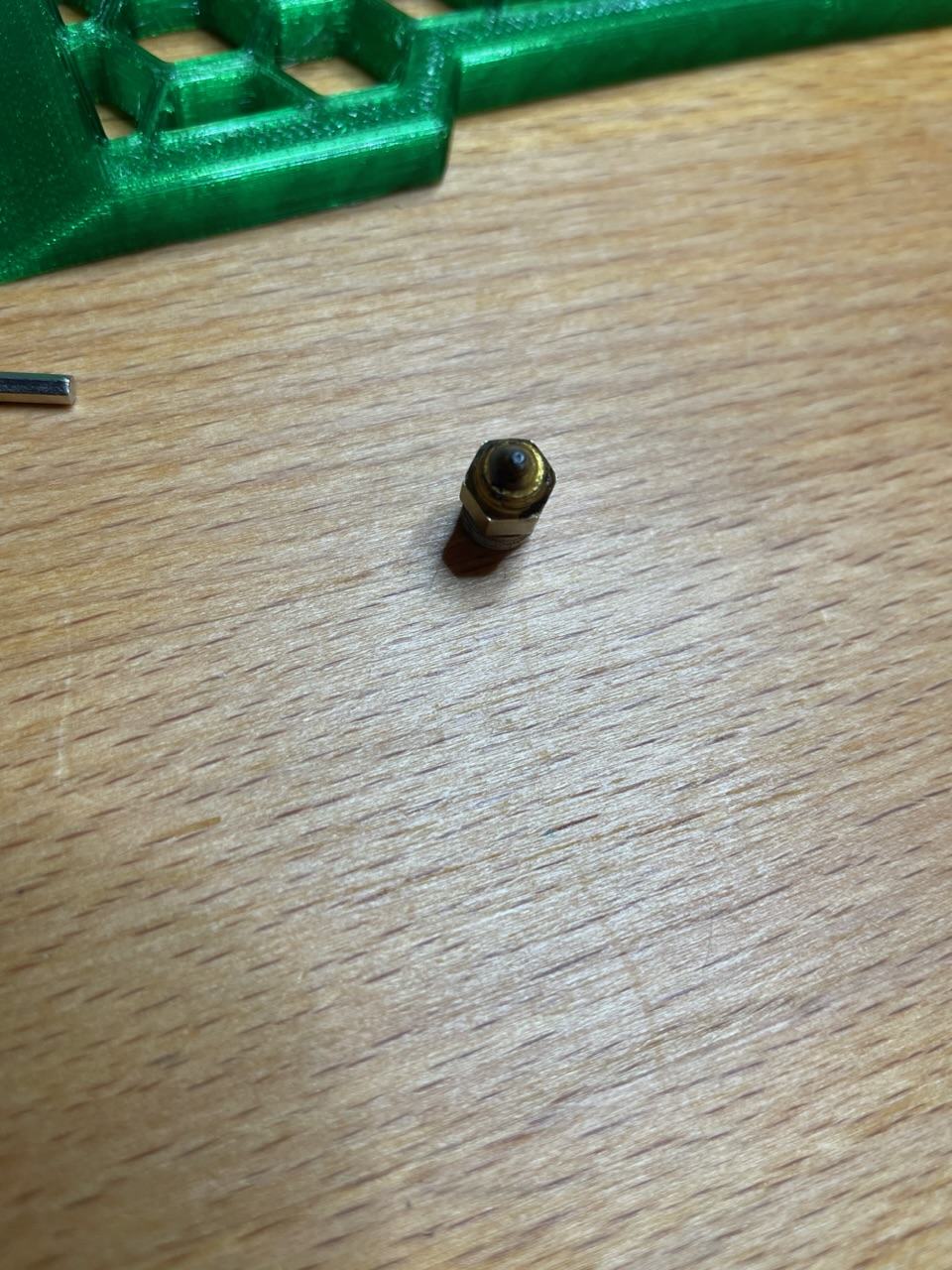

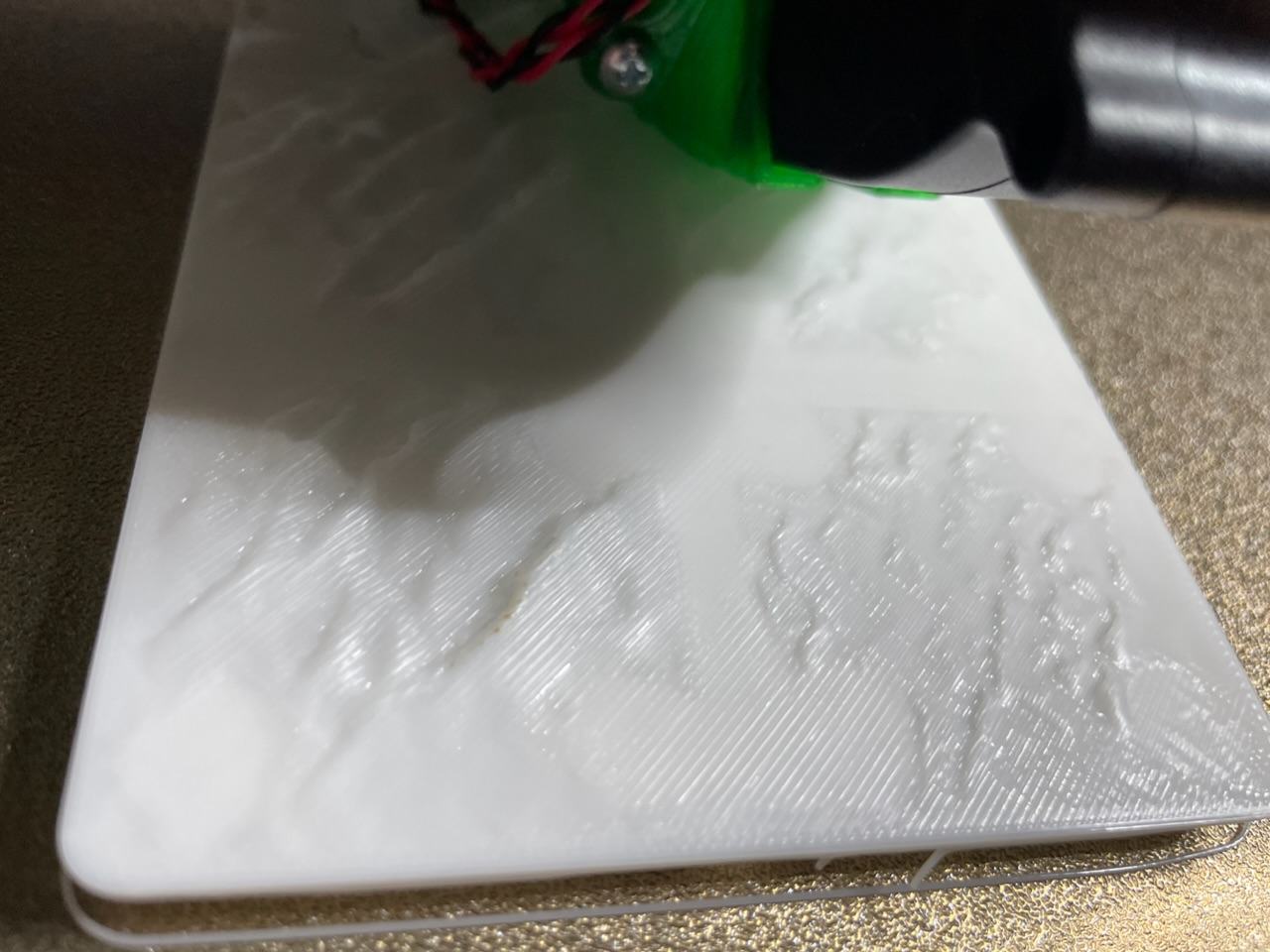

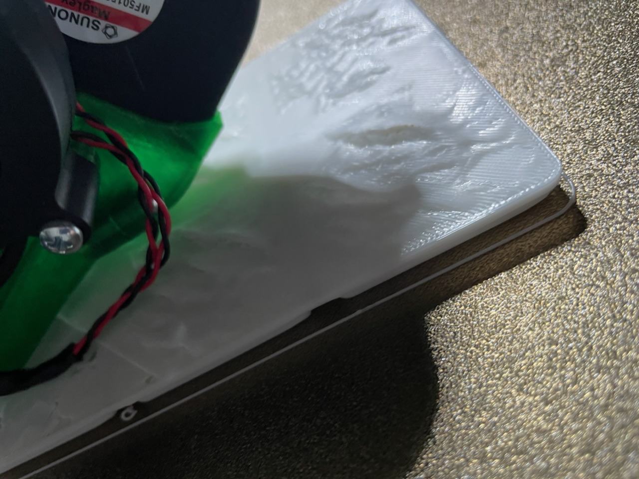

So neues Problem :fresse: Ist jetzt natürlich quasi kurz vor Schluss, läuft noch 30 Minuten. Das hatte ich vorher noch nie, zu wenig Infill Material drunter? An den Ecken wo er quasi auch Solid gedruckt hat tritt das nicht auf….
Was sind denn die Parameter? Hatte ich noch nicht aber ggf. "hot pocket"? (Da könnte man dann bei Top Layern, Infill, Bett-Temp was machen.)
