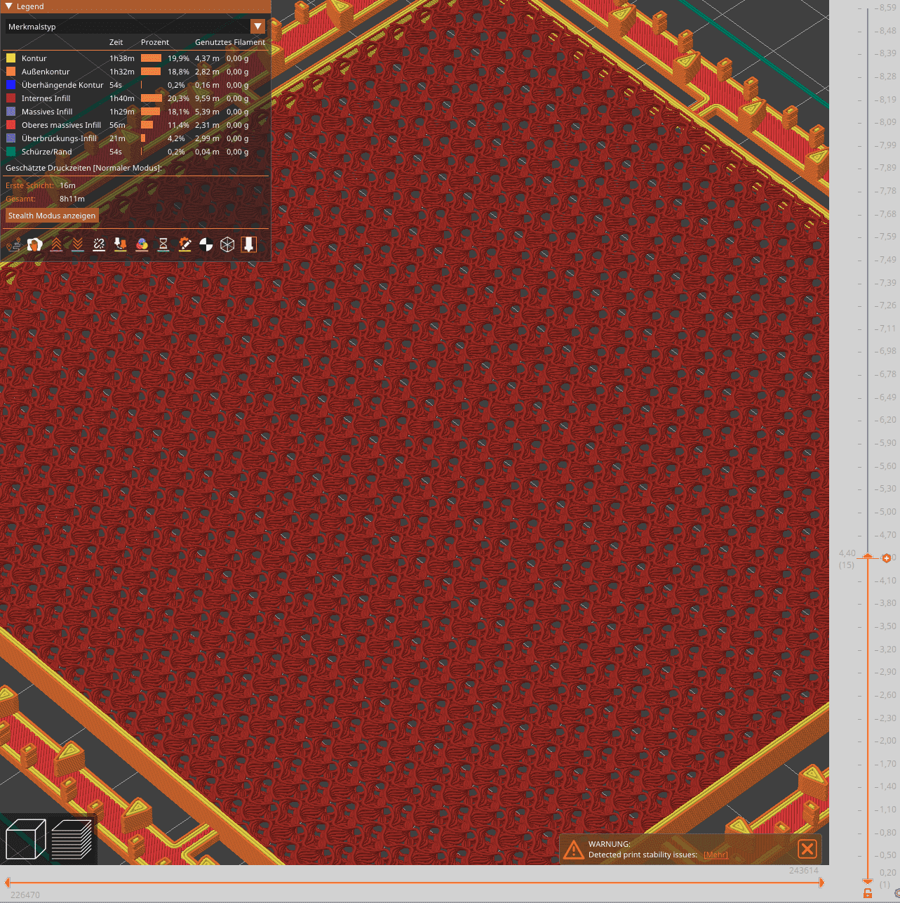

Hmm, mir ist gerade aufgefallen, das Prusa ein "Überbrückungsinfill" generiert, was nicht diagonal gedruckt wird:
Das erklärt wohl, warum ich an zwei Seiten immer durchhängende Schlaufen habe. Nämlich an den Seiten, wo die Schicht nicht längs zur Kante gedruckt wird.
Die massiven Schichten werden dann dagegen diagonal gedruckt.
Der Schichtmodifier hat dafür aber keine Option, da ist auch nicht auswählbar, wie die Schichten überhaupt gedruckt werden (Linien, ZigZag, Konzentrisch, etc). In dem Fall hätte ich sie wohl am liebsten konzentrisch.

Wenn du das hellblaue rund um die Kante meinst, das ist Bridgeing. Also müsstest du in diese Einstellungen schauen. Da dürfte dann auch kein Infill drunter sein.
Evtl. hat der Slicer das Problem, dass du halt einmal rund herum als zusammenhängende Oberfläche Bridgeing benötigst. Da sucht der sich nur einmal eine Richtung aus und die ist dann für zwei Kanten unbrauchbar. Wenn du das 3D Modell bearbeiten kannst, schau Mal ob du da mit einem kniff 4 unabhängige Oberflächen draus machen kannst.
Außerdem scheint der zum bridgen links und rechts zu wenig Substanz zu haben, deshalb reißen deine Linien ab. Evtl. Das Teil mit weniger Perimeterlinien slicen oder Mal schauen, ob es dafür ne bessere Einstellung gibt.

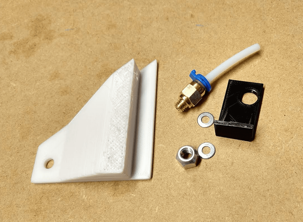

Sind bei euch eigentlich auch Leute dabei, die die Federn vom Heatbed gegen Puffer getauscht haben? Ich Probier das jetzt mal aus, in der Hoffnung dass das mehr bringt. Sobald ich das Druckbett deutlich weiter als über der Mitte nutze bringt auch das ABL nicht mehr wirklich viel.
Genau das meine ich.
Das Modell kann ich nicht bearbeiten. Da beiß ich mir schon seit Tagen die Zähne dran aus. Ist halt nur eine fertige STL (noch dazu mit Fehlern).
Ich hab die Einstellungen für die Boden- und Deckenform gefunden. Da kann ich auf "konzentrisch" umstellen, was für "untere Schichten" das tut was ich will. Damit sind die Linien der unteren und oberen Schichten dann halt auch konzentrisch.Das würde vermutlich passen.
Aber das "Überbrückungsinfill" interessiert das nicht. Ich habe mittlerweile auch eine Einstellung gefunden, wo ich den Winkel für das "Überbrückungsinfill" angeben kann, aber das hilft mir auch nicht wirklich.
In Cura gesliced kümmert er sich gar nicht darum, das das Brücken sind, sondern generiert einfach eine "untere Schicht". Zumindest zeigt er mir da nix dahingehend an. Leider funktioniert in Cura anderes Zeug nicht (oder ich kriegs zumindest nicht hin), was ich bei dem Modell benutze.
Im Prusa Slicer wäre es mit der Einstellung "konzentrisch" richtig, wenn er da nicht eine Extrawurst wegen der Brücke bauen würde.
Diverse Einstellungen was Brücken betrifft sind quer über alle möglichen Einstellungen verteilt.
Z.b. die Brückenlüftergeschwindigkeit, die auf 100% steht. Sollte man die mal reduzieren?
Oder kann ich die Brückenerkennung für diese Schicht vielleicht irgendwie komplett ausschalten?
Weniger Perimeterlinien will ich aber eigentlich nicht.
Ich hab jetzt mal die Infillüberlappung etwas erhöht. Mal gucken ob das was bringt.
Das war zu Zeiten des anet ein sehr beliebter Mod. An meinem AM8 dürften noch Silikon Puffer verbaut sei. Der Drucker sitzt aber nur noch aus nostalgischen Gründen hier ^^

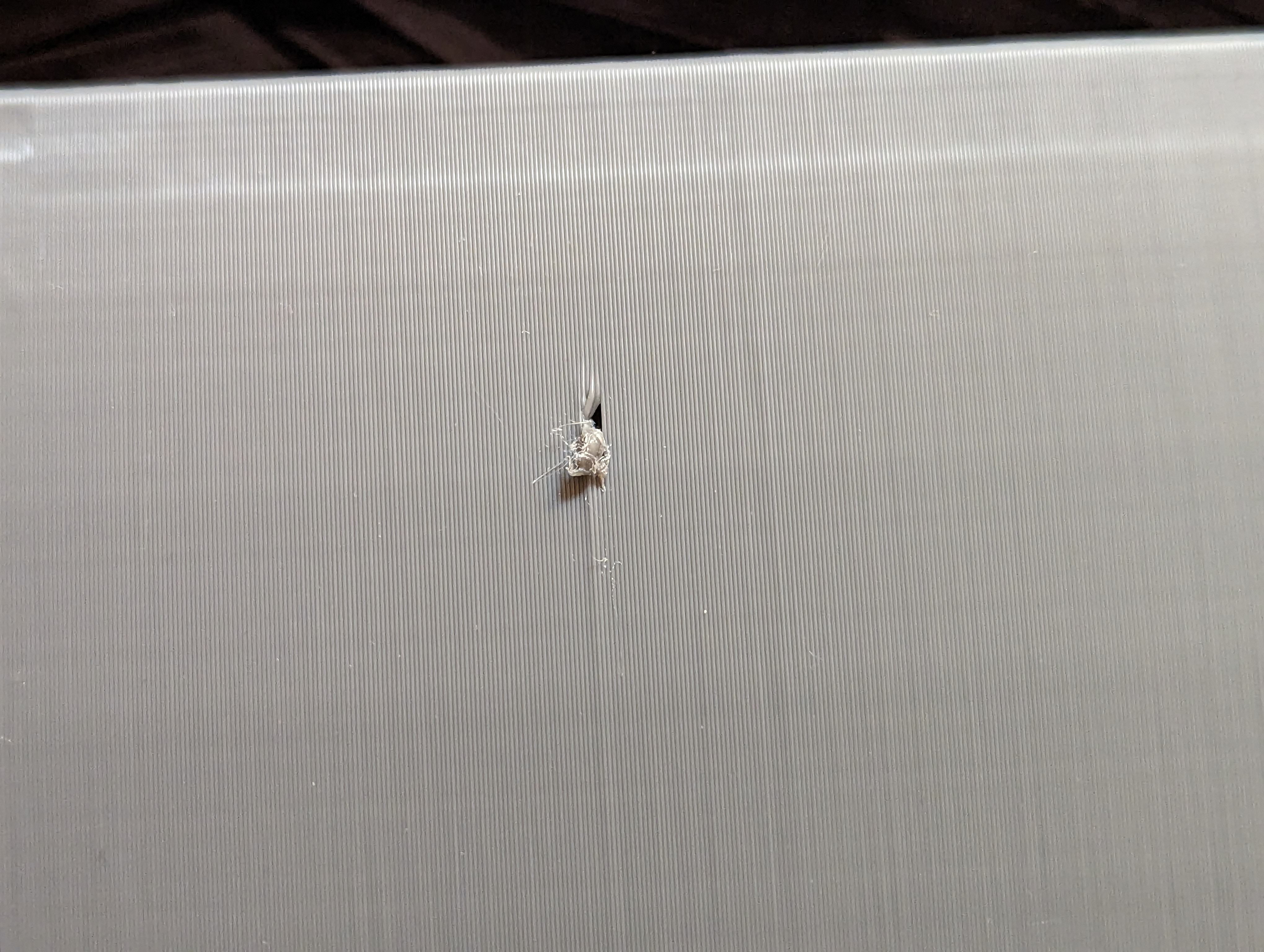

Hatte ihr sowas schon Mal?
Ich hab solche Puffer an meinem Ender3. Absolut zu empfehlen, ich brauche nicht mehr am Bett nachjustieren, solange ich jetzt nicht was umbaue. Würde ich jederzeit sofort wieder einbauen.
Ja, hab ich auch ab und an. Ich vermute, dass sich hier Dreck und überschüssiges Material am Kegel der Nozzle sammelt und dann als Klumpen hängen bleibt und mit verdruckt wird.
Evtl. ist deine Extrusionsrate etwas zu hoch und du hast bei einer soliden Fläche zu viel Material was dann in einer rauen Oberfläche resultiert. Da rattert dann die Nozzle bei Travelmoves drüber und sammelt Material ein. Oozing, Stringing, Rückstände von fehlgeschlagenen Drucken oder teilweise nicht komplett haftenden 1. Lagen können auch für Materialreste am Hotend sorgen.
Ich hab sowas vorallem bei PETG. So ein automatisches Nozzle cleaning mit ner Messingbürste müsste Abhilfe schaffen. Hab ich aber noch nie ausprobiert.
Danke, sowas wollte ich hören. Hab die gestern mal pauschal mitbestellt, weil ich nach dem 5. Versuch Baseplates zu drucken irgendwann nur noch angepisst war. Isolationsmaterial kommt dann auch gleich drauf, wenn ich den Kram eh schon zerlege.

Ich habe auch an allen meinen Druckern solche Puffer nachgerüstet (selbst gegossen aus Dubliersilikon) und kann dies bestätigen.
