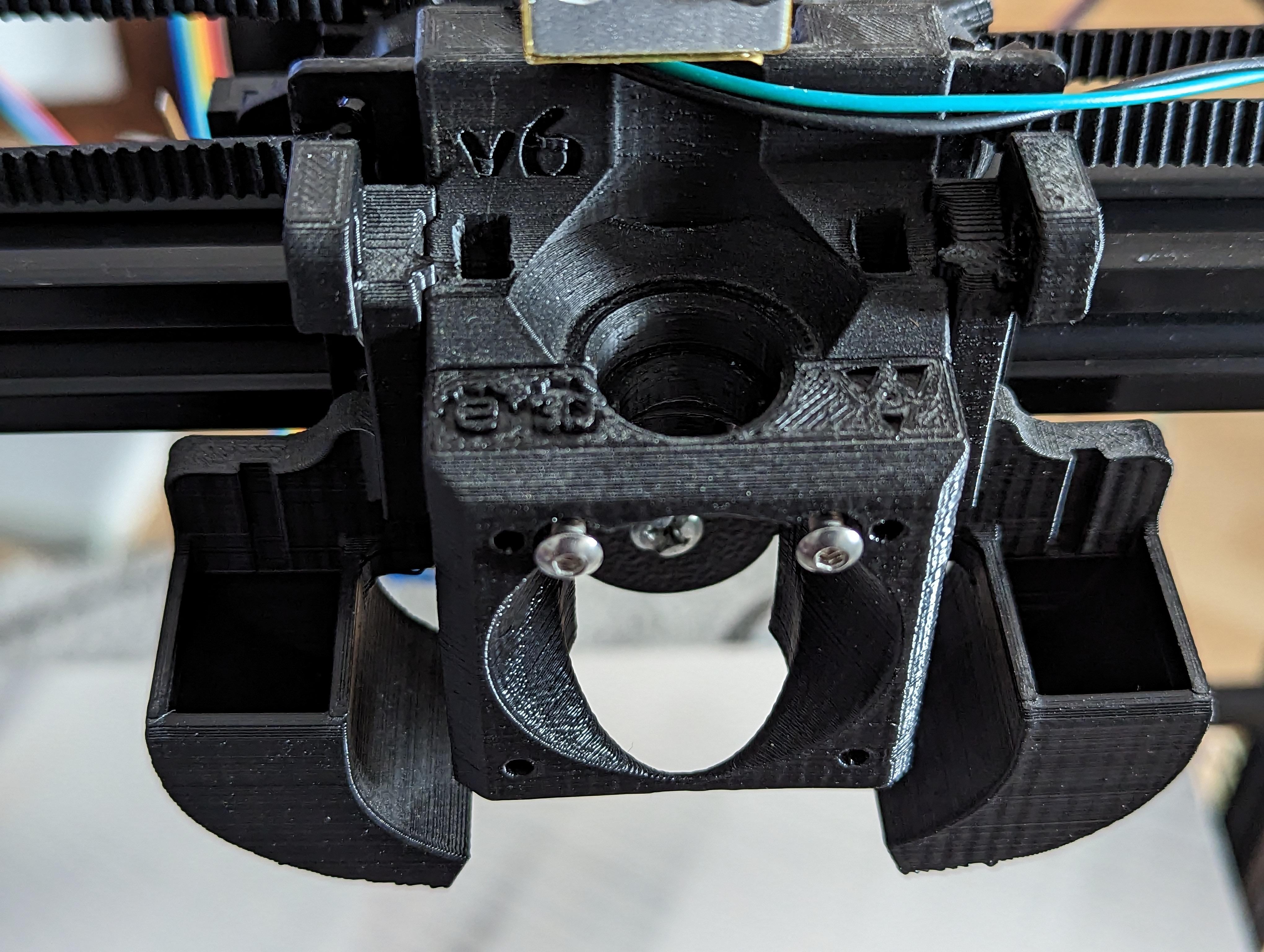

Sagt mal, isst ihr was für ein Hotend Mount das ist?
Der Vorbesitzer hat den aus ABS gedruckt und ich würde den gerne erstmal weiternutzen.
Nur finde ich keine passende BLtouch Halterung dazu.

eventuell ein e3d V6? :)
Ja, das schon.
Aber welche Version davon. Da gibt's ja hunderte Varianten, jeder designed seine eigene.
Der Bltouch Mount funktioniert zumindest, aus dem Link 👍
Warum?
Es geht nur um diese Nut oben am Kühlkörper, mit der er geklemmt wird, die hält das alles. In der Regel (also z.B. beim Prusa) hast du dann unten nochmal einen "Ring", welcher den Kühlkörper stabilisiert, damit er nicht rumwackeln kann, aber gegen die Schwerkraft gehalten wird er nur oben.
Unten in den Kühler rein kommt dann ein passendes Heatbreak, auf das dann der Heizblock und da wiederrum die Nozzle rein. Weil das blöd zum zusammenbauen ist, ist das V6 so ne Sache, die ich eigentlich nicht wieder verwenden würde (hab eins in Betrieb, funktioniert auch gut, aber zum Zerlegen am Drucker ist es ein Scheiß).
Wie lang Heatbreak und Nozzle genau sind, ist eigentlich egal, auch die Maße vom Heizblock sind in erster Linie für den Bauteilkühler relevant.
Gibt auch den Volcano dafür (wenn du mehr Durchsatz brauchst), hier steht einfach der Heatblock hochkant mit einem längeren Nozzle, Kühler und Heatbreak sollten die gleichen sein (soweit ich weiss).
Sieht mir aus, als würde da jeder billige e3d V6 Klon reinpassen, außerdem steht es ja auch drauf. Schau einfach, dass der Kühlkörper so aussieht wie bei e3d.
Du verstehst mich falsch 😅
Es geht mir nicht und Hotend selbst, sondern um die Kunststoffteile drum herum.
Das Hotend ist ein original Tranglelab mit Metallheatbreak und Vulkano Heatblock.
Der Vorbesitzer hat die Kunststoffteile aus ABS gedruckt wegen der Temperatur. Ich selbst kann aber nur PETG drucken und muss daher die Teile erstmal weiterverwenden.
Und hier ist das Problem, da es tausend Varianten dieser Kunststoffteile gibt.

Vll ist es der
Jetzt versteh ich dich richtig :d...
Du hättest gern die STL, die er verwendet hat? Da kann ich dann nicht helfen. An der Metallhalterung ist wohl nix verkehrt, wenn ich auch der Ansicht bin, dass man das ruhig aus PETG machen kann.

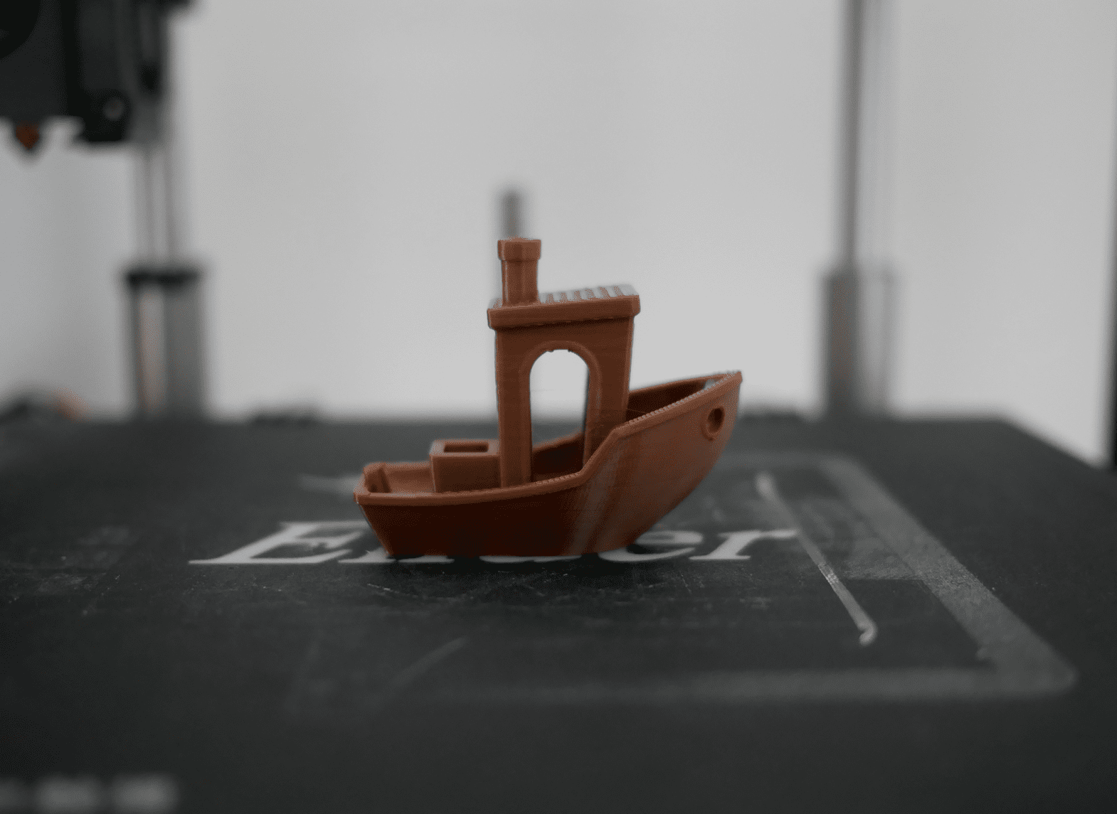

Ich hatte hier gestern noch irgend n Thema beim First Layer, kann mir aber nicht wirklich erklären was/woher. Overextrusion? z-Offset falsch? Wobei das ja dann eigentlich überall der Fall sein müsste.
Ab der zweiten Schicht war quasi kaum mehr was zu sehen, am fertigen Teil sieht man es nur noch unten.

@KurantRubys Das passiert normal wenn der Offset zu niedrig ist. Da es nicht überall auftritt könnte es hier am Mesh liegen.
Sowas hab ich befürchtet, langsam aber sicher nervt mich das Heatbed richtig bei der Kiste. Ich hab jetzt mal meinen Start Gcode umgebaut das er vor jedem Druck n neues Mesh macht.
Bzgl Slicer bin ich recht schnell von Cura auf Prusa umgestiegen, bin sehr zufrieden damit und hab jetzt eigentlich nicht vor nochmal zu wechseln
Das scheint sehr geholfen zu haben, ich hab aktuell wieder einen flächigeren Print laufen und jetzt sieht das wieder so aus wie es aussehen soll. Geht zum Glück auch deutlich schneller als mit der Standard-Einstellung bei dem Marlin "Professional Firmware" Fork.
