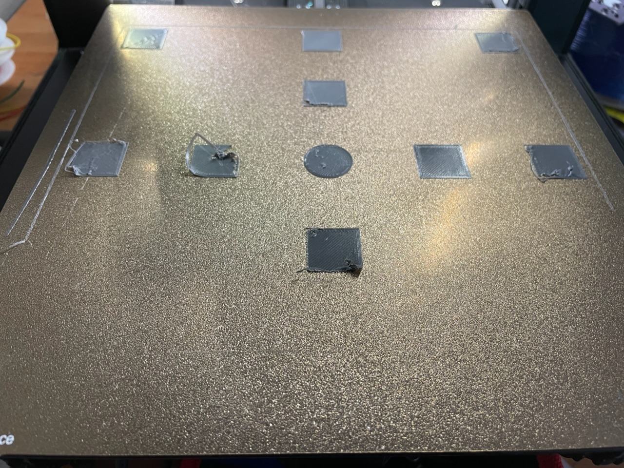

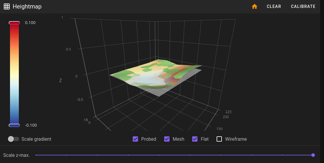

Wie sind deine Mesh Settings in der Printer.cfg?Möglicherweise hat ja von euch noch jemand ne Idee, ich bin langsam nur noch genervtHab immer auf der linken Seite massive Probleme mit dem 1. Layer, trotz Mesh Level und Co. X-Offset der BLtouch stimmt auf 0.2mm (die hab ich weniger als vom Mount angegeben), Mesh erstellt mit 0.100 und -0.100 als Extremwerte. Das sollte das Mesh ja meines Verständnisses nach problemlos ausgleichen können.
Aber trotzdem hab ich solche Ergebnisse dabei...
Ist der Druck klein genug und bleibt in der Mitte, absolut kein Thema.

Außerdem das Mesh erstellen mit dem du am häufigsten druckst, d.h. wenn viel PLA gedruckt wird Bett auf 60°C vorheizen und dann das Mesh erstellen; das Bett verzieht sich etwas beim erwärmen.Versuche mal meine Werte (aber bitte "bed mesh min/max" und "speed" anpassen).
Ich hatte die gleichen Probleme wie du, nach langem herantasten ist es mit dieser config beseitigt:
Code:[bed_mesh] speed: 200 horizontal_move_z: 5 mesh_min: 15, 15 mesh_max: 207, 200 probe_count: 6, 6 mesh_pps: 2, 2 algorithm: bicubic bicubic_tension: 0.2 move_check_distance: 5 split_delta_z: .025

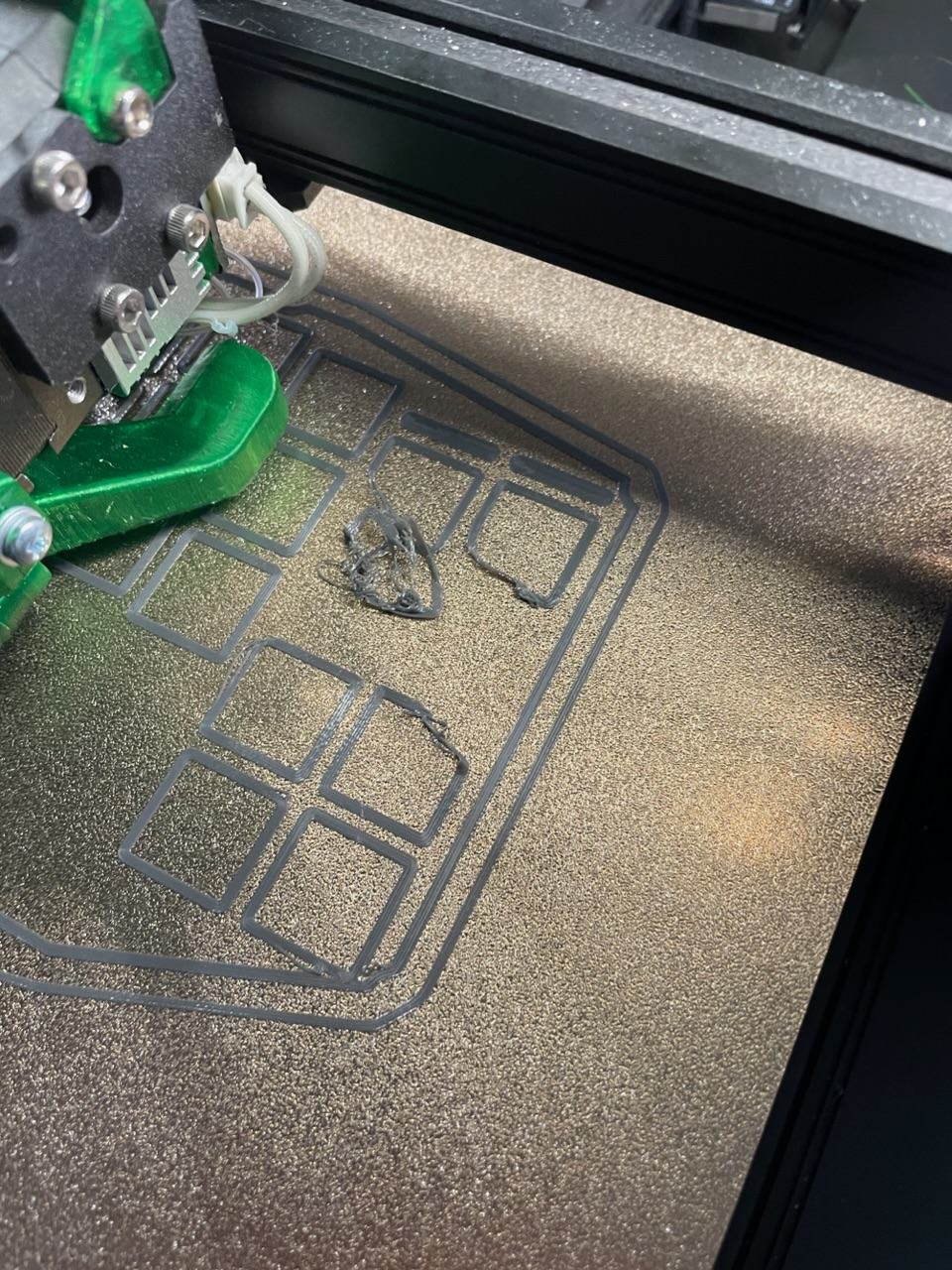

Nein natürlich nichtÄhm wie schnell drückst du den ersten Layer?
Hoffentlich nicht mit voller Geschwindigkeit 😅
Kommt auf dein Mesh an.macht ihr das Mesh nicht vor jedem Druck?
bei mir steht das im Startcode mit drin - ich heiz das Bett normal vor und wenn die Platte dann ~2-3 Minuten auf Temp ist, starte ich den Druck, dann macht der erst das Mesh, speichert es und druckt...
