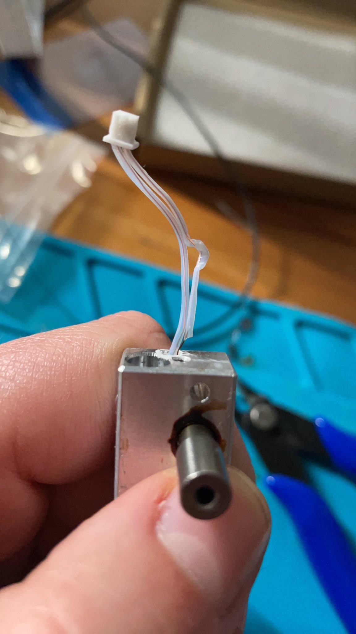

Ich hatte gestern Abend auf einmal den Fall das mein Hotend nicht mehr heizen wollte, war lt. Temperaturkurve bei >500° :fresse: entsprechend hat Klipper dann gesagt Nö. Ich kann mir irgendwie gar nicht vorstellen wo der Fehler her kam.
Ich würde mal sagen, da saß der Fehler vorm 3D Drucker beim Zusammenbau :fresse2:
Kann jedem passieren, solange Klipper erfolgreich die Reißleine gezogen hat hält sich der Schaden ja in Grenzen.
