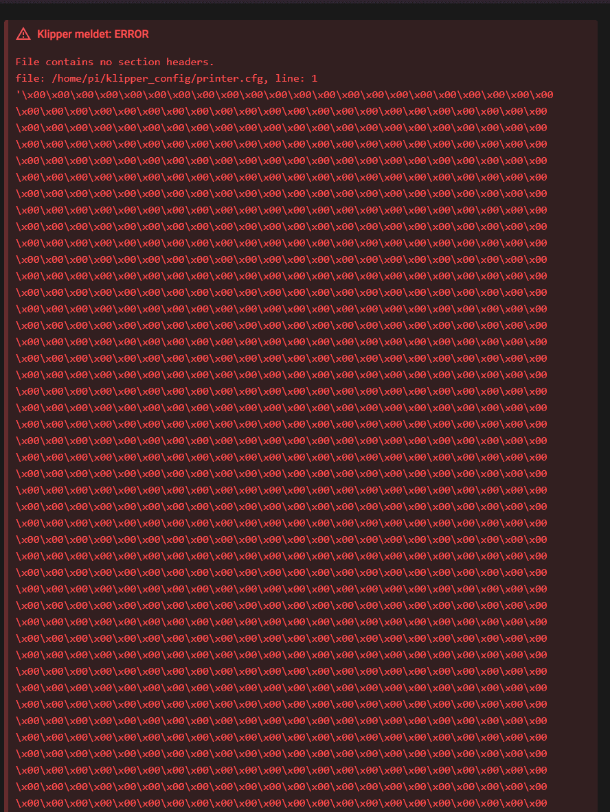

Mein erbrochenes umarmt mich. Hats die printer.cfg zerschossen. Mal schauen wie alt das letzte Backups is
puhh. Backup war 13:20 Uhr :d

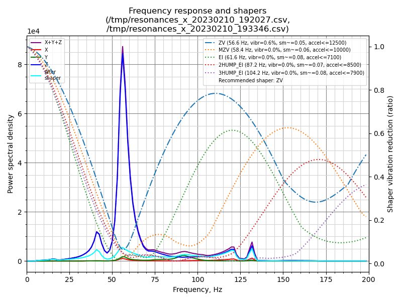

Ich hab mir heute im Baumarkt mal eine Holzplatte schneiden lassen, um damit das (massive) Sideboard wo der Voron 350 (+ Ender 3) drauf kommen soll etwas zu "vertiefen". Der will (inkl. Filamentrolle) ja seine ~62cm haben... Bei der Gelegenheit hab ich mir auch direkt ne 50x50 Betonplatte mitgenommen - da passt die Base vom Drucker noch drauf.
So wollte ich dann auch mal ein paar Resonanzmessungen mit unterschiedlichen Entkopplern machen. CNC Kitchen hat da ja schon mal ein Video gemacht aber sich hauptsächlich auf die Lautstärke fokussiert. Die ist zwar auch nicht uninteressant aber Input Shaping interessiert mich eigentlich fast noch mehr.
Nimm Schaumstoff wie im Video von CNC Kitchen.
Hab ich auch gemacht und funktioniert super 👍
Ne Ahnung woher ich so nen "harten" Schaumstoff wie im Video herbekomme?
Was ich hier hab und testen könnte wären so nen Waschmaschinengummi (sehr fest). Dann dieser "Plastik Schaumstoff" wo z.B. Formbot Kits drin eingepackt sind, (relativ fest) und vll irgendwas Schwamm-mäßiges, wobei ich mir hier nicht sicher bin, ob ich was hab wofür der Voron + Platte nicht schon zu schwer ist.
Ne, der darf nicht hart sein!
Der muss weich sein, damit er gut absorbiert.
Ich hab RG25/44 verwendet und die Menge an das Gewicht des Druckers + Platte angepasst.
Schaun wir mal :d Für Lautstärke definitiv nicht. Für IS bin ich mir da nicht ganz sicher.

Also die "Sqashball Feet" sind noch lange nicht so effektiv wie die Steinplatte + Schaumstoff. Selbst herausgefunden (und viel Geld in den Sand getzt).
Das Masse-Feder-System ist für die Geräuschentwicklung (Körperschall) wirklich das beste.
Ghosting habe ich gar keins, auch ich verwende Input Shaping.
Man muss halt die Messung auch auf dem Masse-Feder-System machen.
Es gibt sogar ein Testvideo, bei dem ein 3D Drucker von festem Untergrund zu immer mehr losem Untergrund auf Gohsting hin getestet wird.
Zum Schluss hängt der Drucker an Gumibändern von der Decke, dabei hatte er am wenigsten Ghosting trotz am meisten rumgewackel.

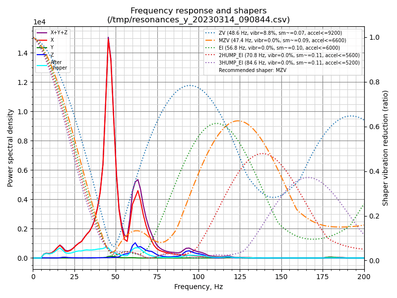

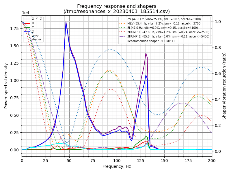

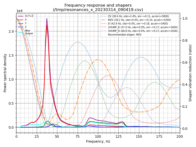

Leider ist natürlich mal wieder der Wurm drin... Irgendwas stimmt bei der X-Achse nicht.
Bin von der letzten Messung:
Zu:
Da stimmt iwas ganz gewaltig nicht :d Denke da ist irgendwas lose... Kann auch den ganzen Stealthburner am Tap nen mm nach links/rechts "drehen". Das soll vermutlich nicht sein, ^^
