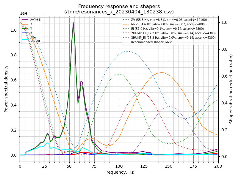

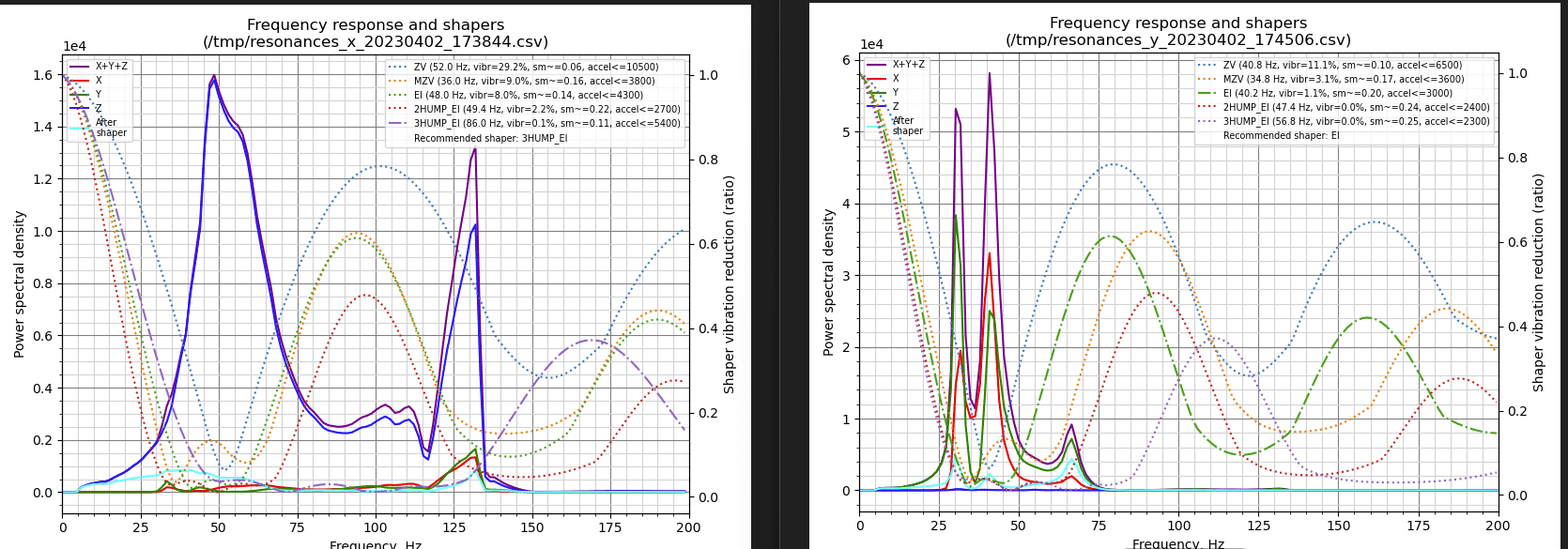

Also ich finde keinen Fehler... Hab am SB nochmal alles nachgezogen. Belt-Spannung neu eingestellt. Drucker auf den Fliesenboden gestellt. Die Panels etc. soweit möglich abgemacht... Das ändert alles nicht viel.
Laut dem Video bei ~22:20 sollte der Peak von X größer sein als bei Y. Sonst hat man ein "Over-Dampening" Issue auf der X-Achse. Nur was tut man dann oder was verursacht das? :d Vorher hatte ich einen X-Achsen Peak bei knapp 9 und 10k Accel MVZ... Jetzt geht die Skala nur noch bis 1.6.

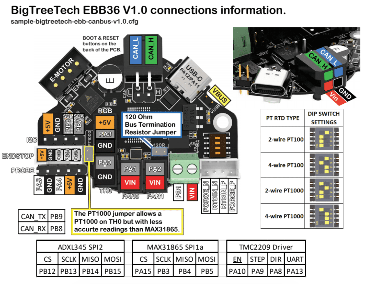

Terminator Jumper muss am letzten CanBus Gerät gesetzt sein.
der 120 ohm jumper auf dem ebb ist gesetzt
Hast du beim EBB den Frequenzkristall geprüft und beim flashen entsprechend eingestellt? Afaik gibts 8 und 10(oder12) MHz Chips.

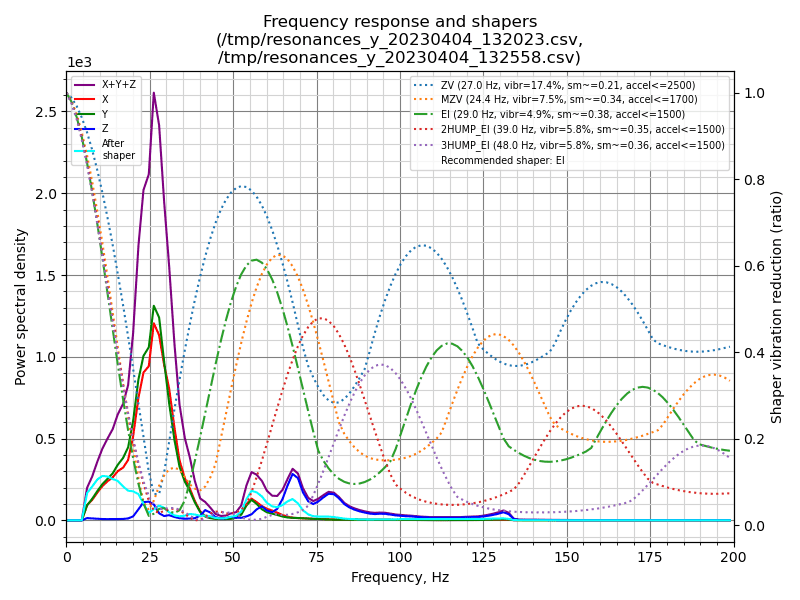

So hab mal den ADXL angeschlossen und schon für X-Achse laufen lassen. Sieht m.E. recht brauchbar aus für nen umgebauten Ender3.
Und Y-Achse. Bedschubse halt.

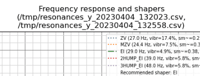

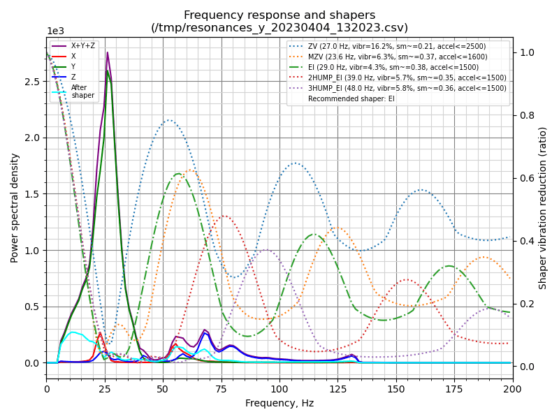

@Morpheuz
Wie ich gerade selbst gelernt hab, ist deine Messung für Y wohl falsch.
Da waren 2 resonances_y_*.csv in dem Ordner, welche das Skript dann beide interpretiert.
--> Da sollte nur eine stehen:
