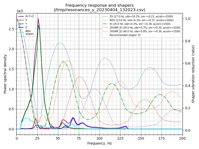

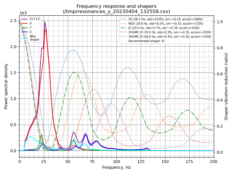

Ich hab zwei Messungen gemacht am Bett, einmal den ADXL in X-Richtung ausgerichtet und einmal in Y-Richtung. Wollte sehen ob es nen Unterschied macht.
Daten von Messung 1 decken sich mit obigem Bild, d.h. wenn beide Messungen gleichgewichtig gewertet werden und die Werte abweichen würden hätte ich im Mittel ja andere Werte als bei Messung 1 alleine.
Kann aber die erste csv Löschen und nochmal das Bild und die Auswertung generieren lassen.
Edit neue Messung (ADXL aligned Y-Axis):
Alte Messung (ADXL aligned X-Axis):

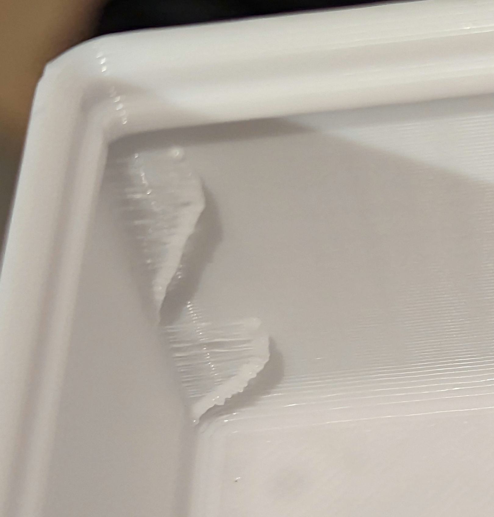

Sehe ich das richtig, das es Überextrusion ist?

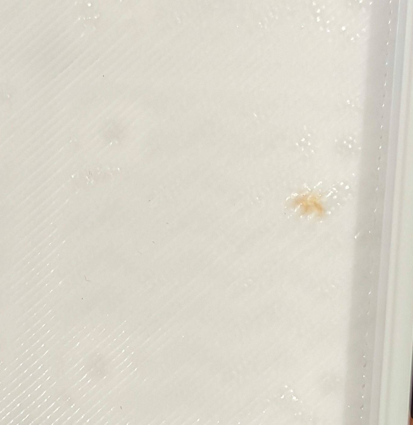

Over 1 sieht mir eher so aus als ob da des Hotend wegfährt und Filamentreste wie bei Stringing hinterlässt.
Ich muss auf jeden Fall nochmal ne Flow Test machen. Das weiße Sunlu verhält sich doch etwas anders als das schwarze 🤔
Hab nochmal Flow Test gemacht:
- Sunlu PLA schwarz 95%
- Sunlu PLA weiß 88%
Ganz schön heftig der Unterschied 🤔
