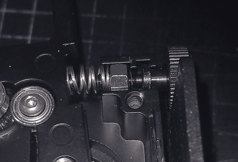

Dann hab ich festgestellt, das das Filament beim Extruder durchrutscht und wollte die Spanner anziehen. Ging nicht. Die Mutter die die Feder spannt, ist nicht gekonntert und natürlich so verbaut, das man nicht ran kommt. Egal wie man dreht, es wird immer nur lockerer. Also Druckkopf ausgebaut, anders kommt man ja nicht dran.

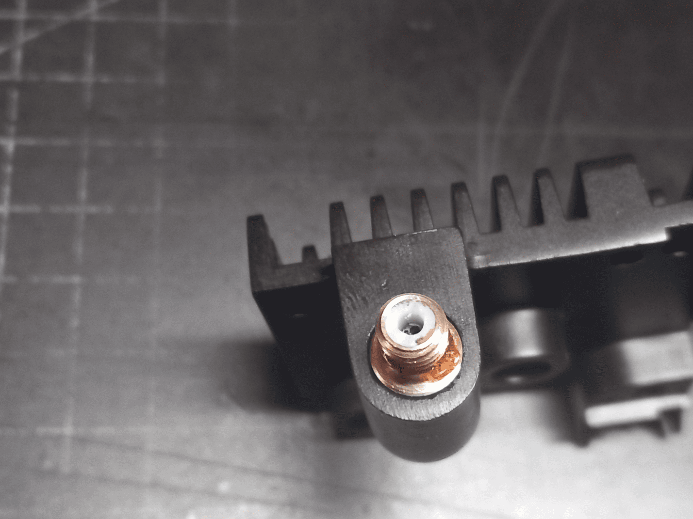

WTF ist das:
Soweit ich gelesen habe, sollte der ein All-Metal-Hotend haben?
Das ist definitiv nicht Metal. Das sieht wie ein PTFE-Röhrchen aus. Aber wie soll man das bitte tauschen, wenns verschlissen ist? Man kriegt das ja nichtmal raus.
Und wie kriegt man das Heatbreak überhaupt aus dem Kühlkörper raus? Das Teil ist knalle fest!
Nebenbei, der Heizblock ist anscheinend Alu. Selbst bei meinem Qidi ist der aus Kupfer....

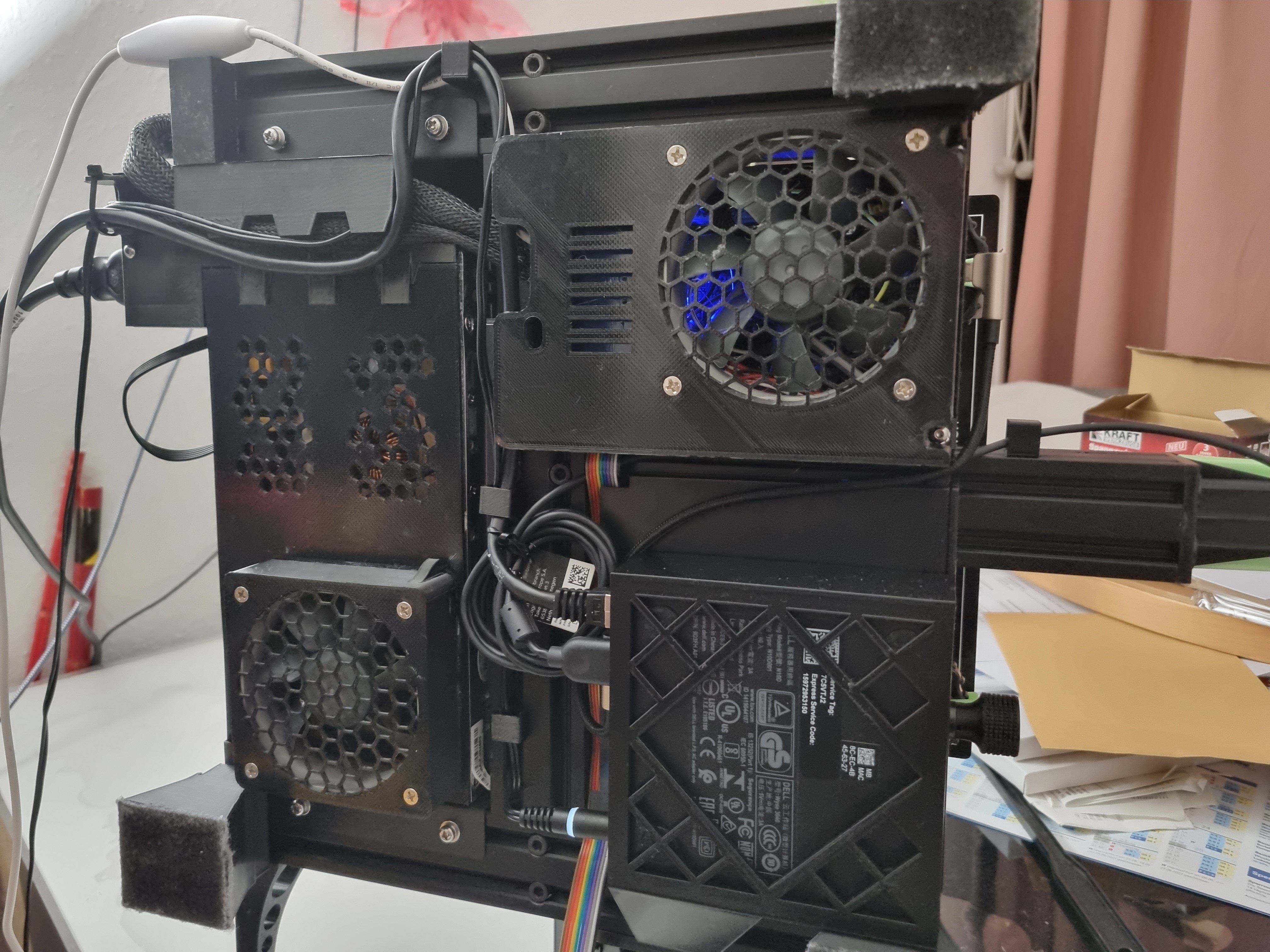

Ich hab dieses WE mal meinen Drucker hübscher verkabelt (nach ca. 6 Monaten Laborverkabelung):
das lange Kabel nach vorne geht zur Webcam.
Der Rest gefällt mir aber echt gut inzwischen.
Bitte nen Papierhaufen rechts ignorieren, ich musste dsa Zeug irgendwo hinschieben damit ich an den Drucker ran komme :-D
