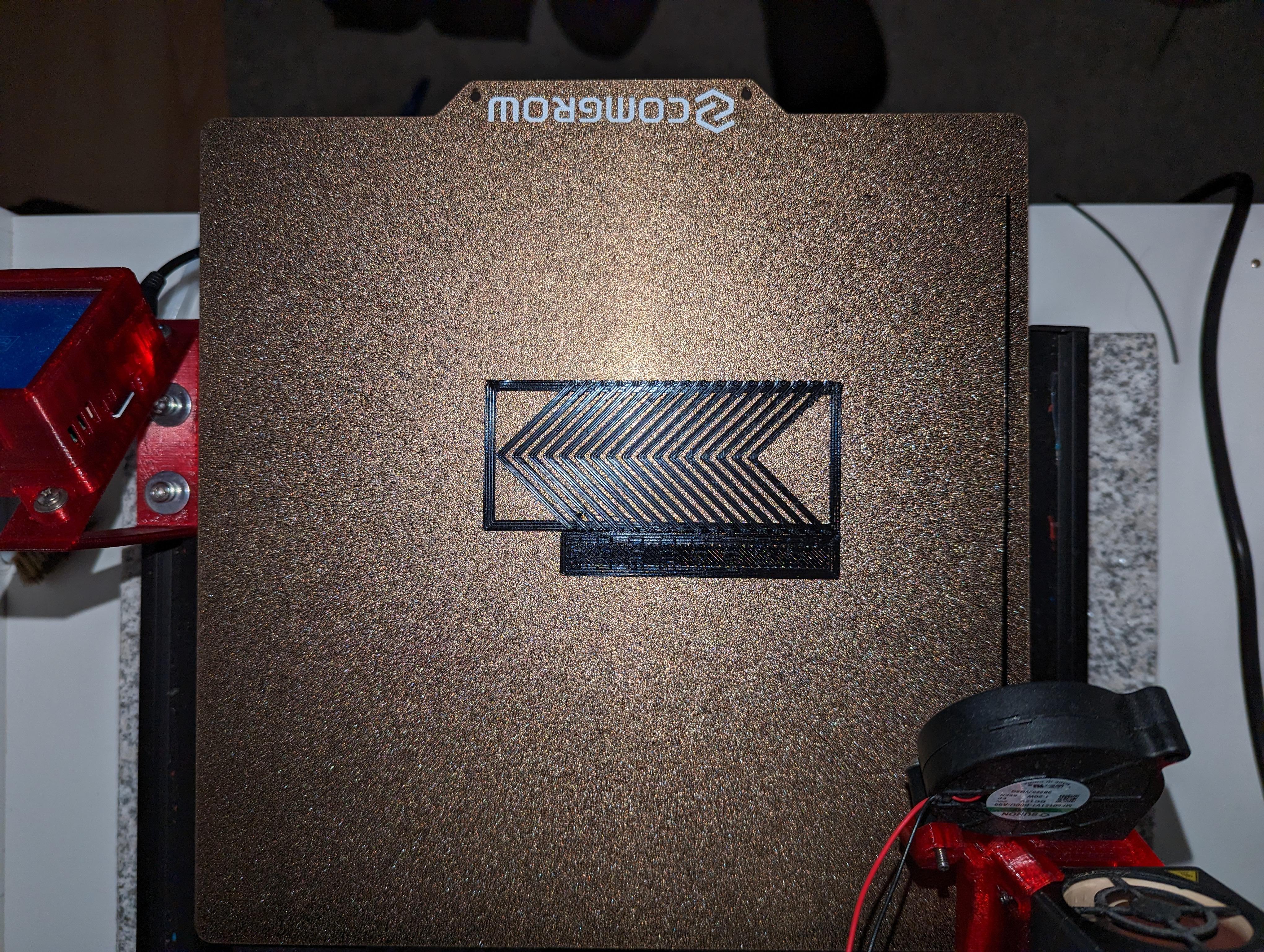

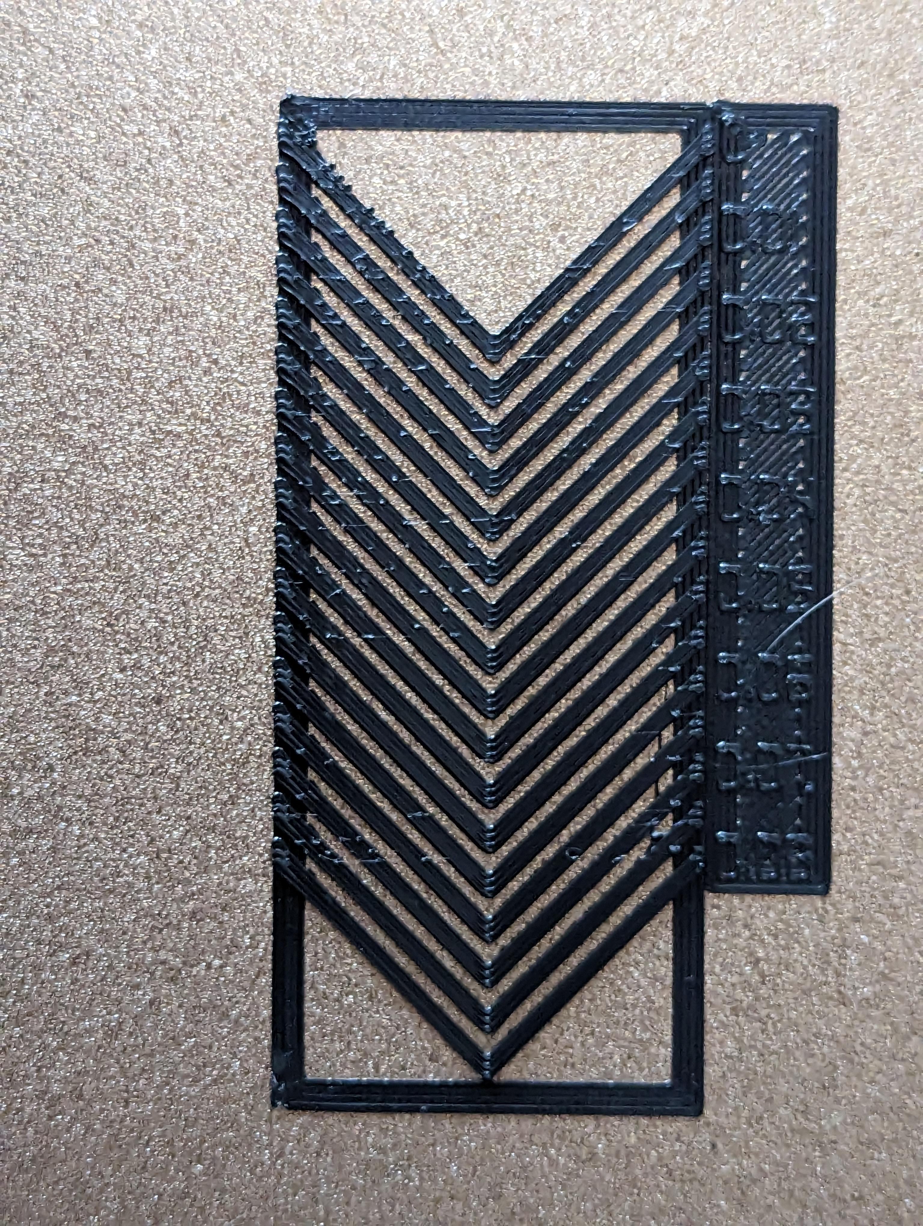

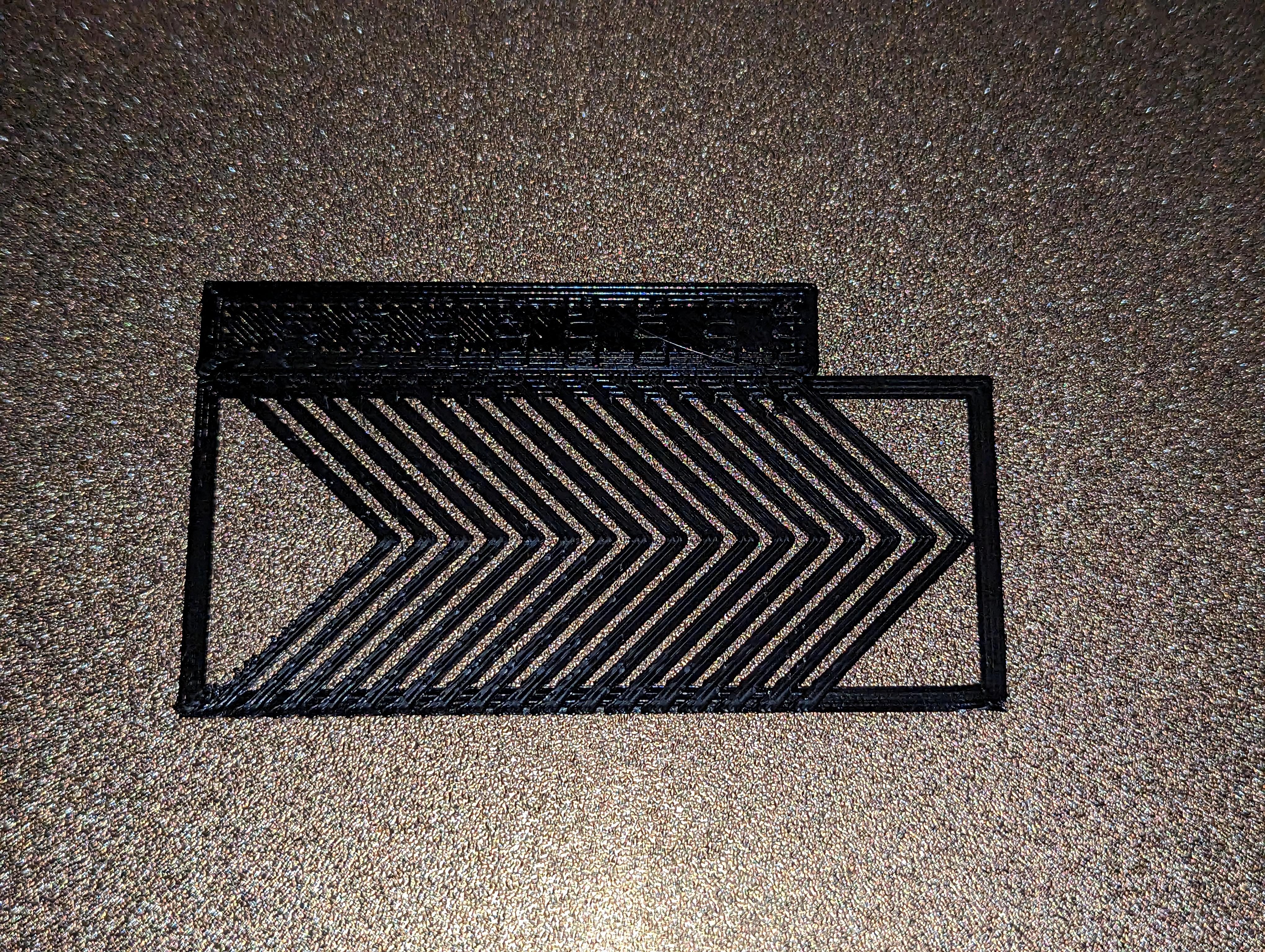

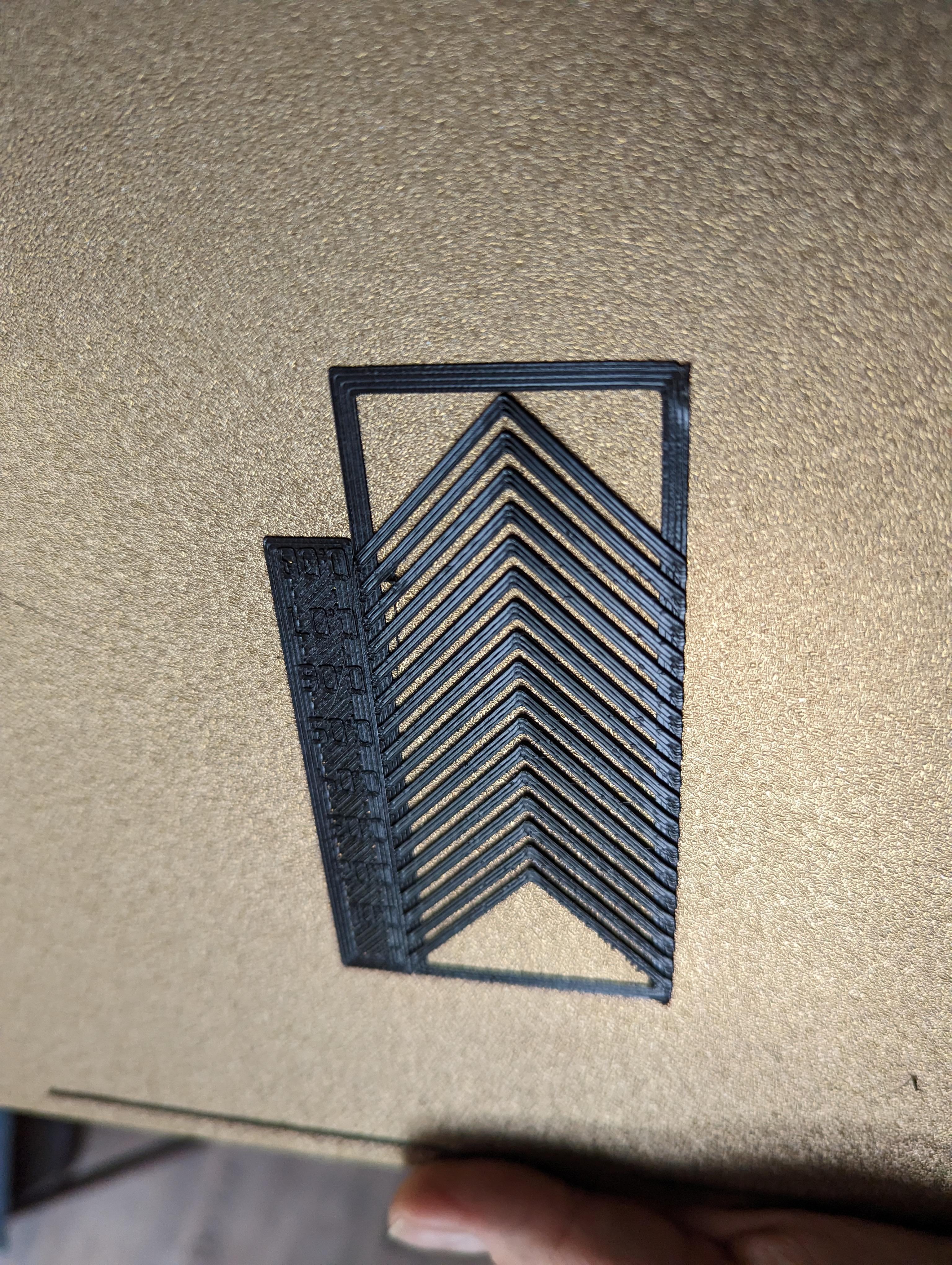

@Morpheuz
Der Test geht deutlich schneller, nur was draus lesen ist mir weniger möglich.
Erkennst du was?

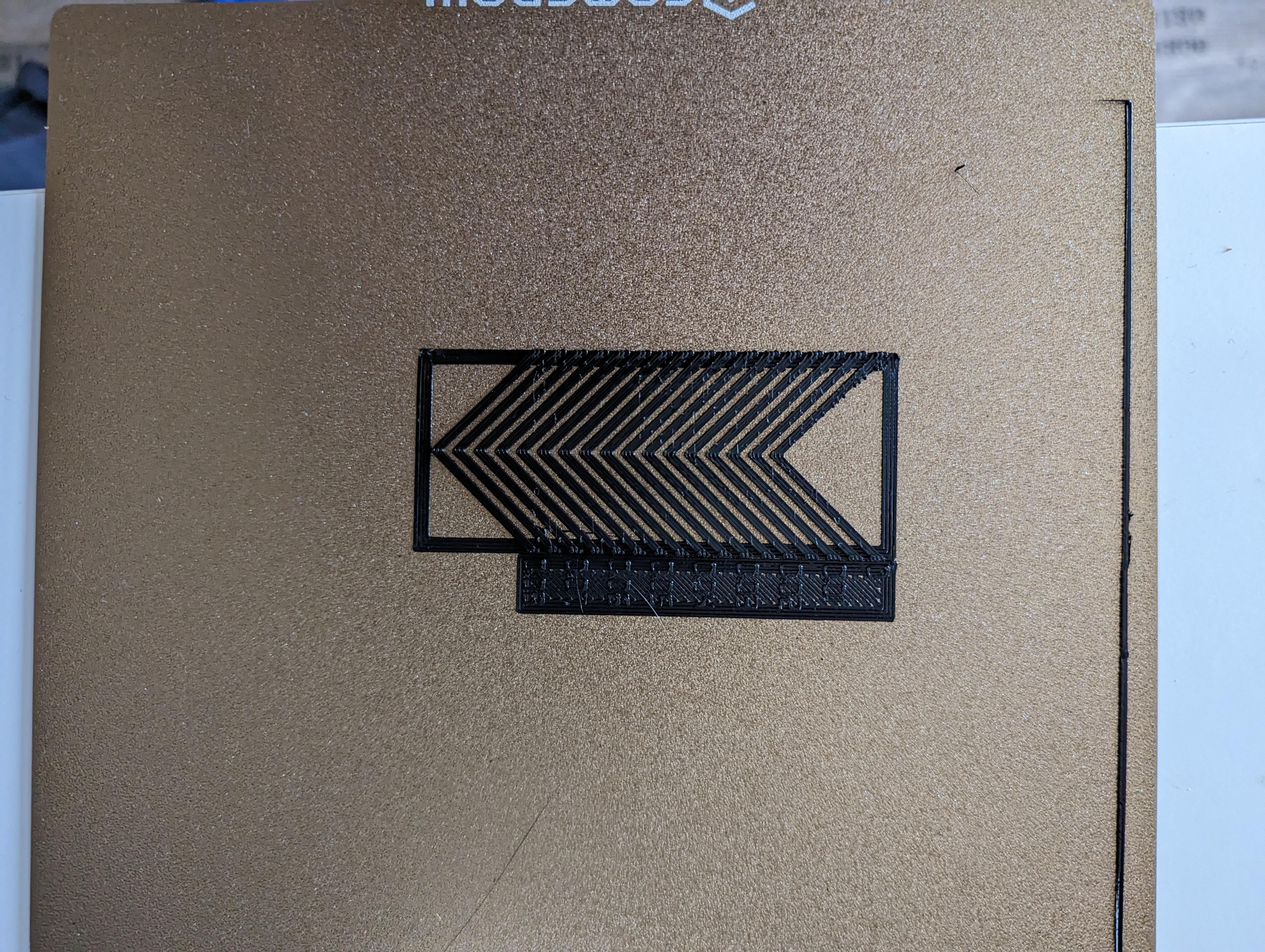

EDIT:
Ich habe jetzt mal den Floww auf 100% gestellt und die Geschwindigkeit auf 120mm/s erhöht, steht so zumindest im Guide
So beim zweiten Druck sieht man es besser (y)
Hier sieht 0,045 am besten aus. Die alte Einstellung (damals mit PETG) steht noch auf 0,110
Direct Drive oder Bowden?
Welches Material? PETG bspw bei mir ist 0.07 und PLA ist bei 0.045
Ich hatte des noch mit dem älteren Linien Test ermittelt, bei deinen Bildern ist das Beste das Letzte m.E. (die 0.08)
Direct Drive und PLA (Sunlu)
Ich hab das ganze nochmals mit 120mm/s und 100% Flow gedruckt, da sieht der 0,045er am besten aus.
Ich mache mal nen Probedruck und sehe dann weiter.
Kannst ja noch danach den Linien Test machen, der ist zwar deprecated; schaden tut es aber nicht. Dann kannste ja auch beide Tests mal Vergleichen
Je mehr Speed desto eindeutiger ist der Test, hab ich bei mir auch gemerkt. Ich bin bei mir auch wieder bei 0.045 gelandet. Mein zweiter Print ist auch durch, zufrieden bin ich damit aber immer noch nicht. Stringing würde ich erstmal ausklammern bis das alles trocken ist. Aber diese „Artefakte“ kann ich nicht wirklich zuordnen. Also ja das sind dann Stellen an denen die Wand extrem dünn ist. Doch nochmal dafür auf ne 0.4er Nozzle gehen?

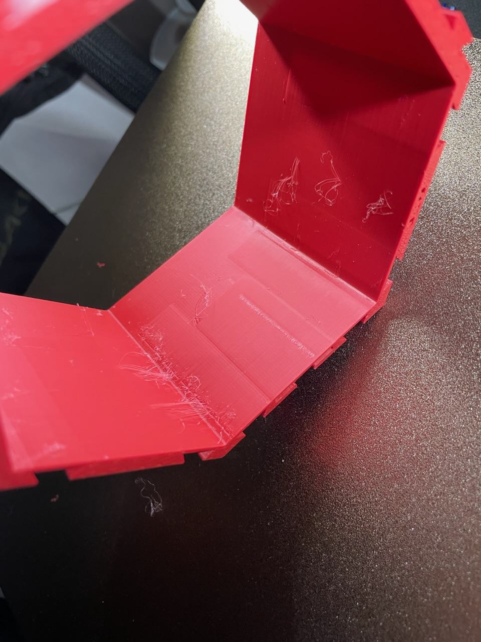

Die Fusseln hab ich auch bei PETG, brenne das immer mit ner Creme Brulee Torch weg, geht wunderbar.
Oder meinst du diese "Auswölbungen"?
Sprich Linienbreite runter? Bzw. klingt das schon sehr nach zurück zu ner 0.4 für das Teil.
