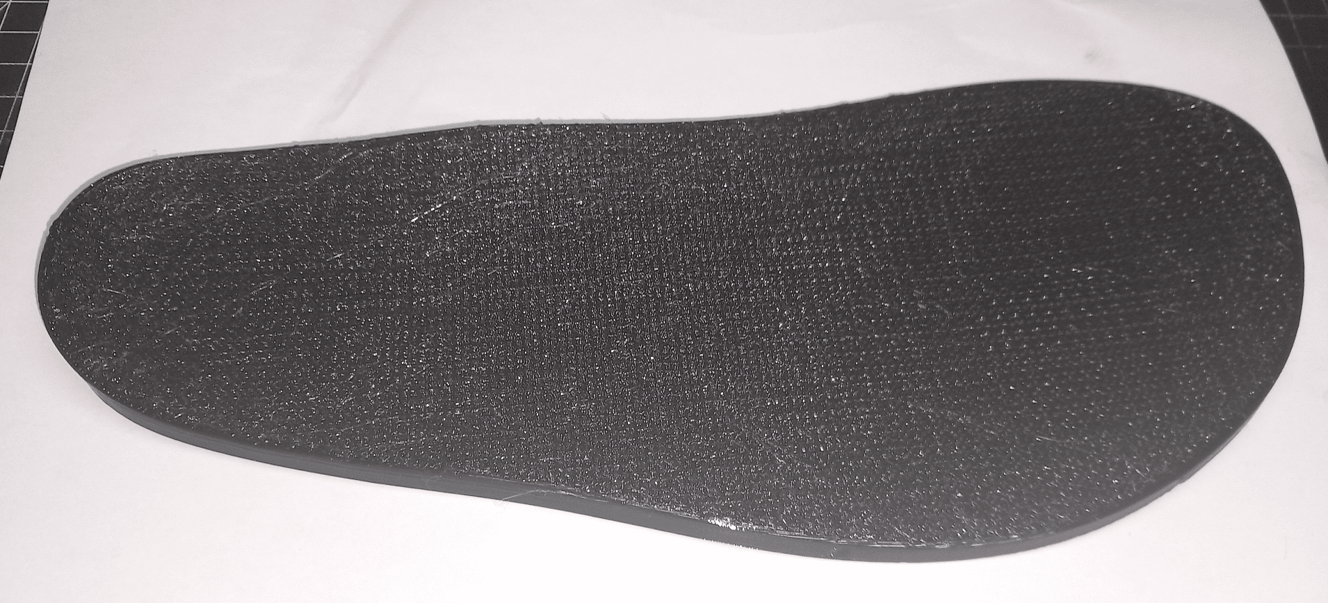

Sodele hab jetzt die 16TB Platte verbaut und auf die schnelle eingerichtet. Wird dann als eigenständiger Speicherpool rein für 3D Scheiß dienen. Das große Daten umlagern kann beginnen.
So, Version 1:
Retraction muss für TPU wohl noch etwas hoch. Schmiert ein bisschen. Der dumme Slicer macht aber die Infills auch nicht druchgehend sequentiell, sondern lässt hier und da mal ein paar Linien aus und fährt dann wieder zurück. Muss man hoffentlich nicht verstehen.
Größe und und Form des Fußbetts (kann ich leider nicht so fotografieren, das man die Oberfläche wirklich sieht) ist eigentlich überraschend gut. Wenn da noch ein Riemen drankommt, ist es wohl auch doch nicht zu breit. Trotz der offenen Oberfläche fühlt es sich selbst ohne Socken nicht rau an. Das war das wo ich Bedenken hatte.
Die Dicke denke ich passt, die dünnste Stelle ist ~6mm. Elastizität ist super, hatte da eher befürchtet, das 95A zu hart ist. Aber das passt gut, würde sogar eher sagen, noch ein bisschen zu weich. Ich könnte ein paar Schichten PETG dazwischen drucken um es zu versteifen. :d
Und der eigentliche Zweck war ja, das es "luftig" ist. Leider auch schwer zu fotografieren, aber ich habs gegen Licht versucht, was natürlich für Fotos immer irgendwie schlecht ist, aber man siehts zumindest ein bisschen.
Das ist 20% 3D-Honeycomb infill. Ich denke, da gehe ich sogar noch auf 15% runter.
Wenn ich die Schlaufe noch vernünftig drankriege, denke ich kann das echt was werden. :d

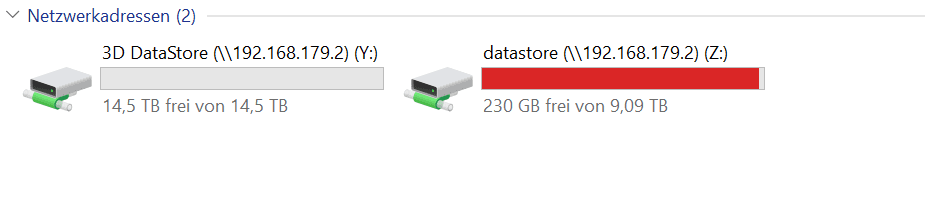

Wat für eine haste denn gekauft?
Hoffentlich keine SMR Platte, dann kannste lange warten 🤣
So, Version 1:

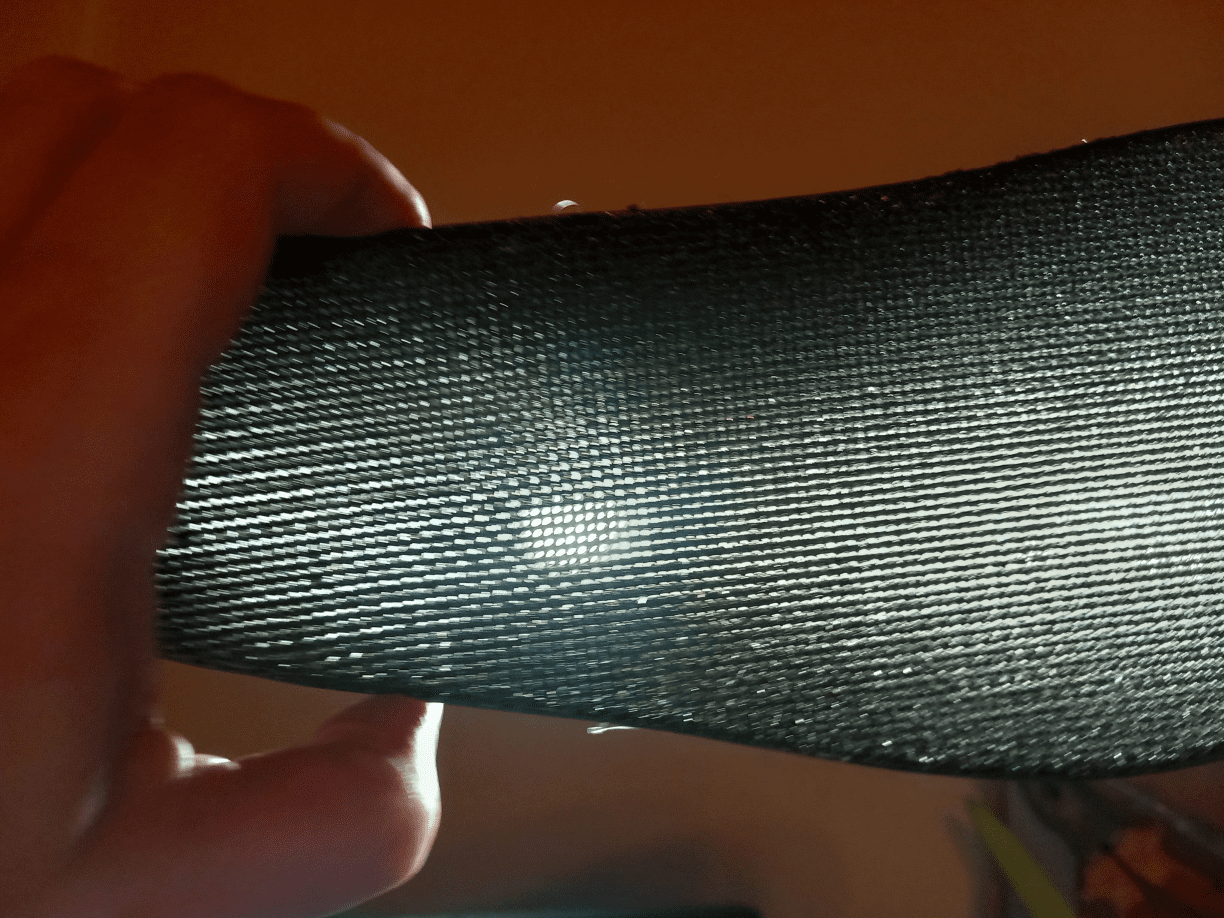

Ne Exos X18 16TB.
Eine X10 10TB werkelt ja schon seit paar Jahren im Server und funzt wie ne 1.
Hab auch zwei Exos X20 18TB in meinem Backup NAS, laufen bis jetzt auch super und sind sogar leise 👍
Im Haupt NAS sind zwei WD12EDAZ 12TB, die laufen schon länger und sind schön leise.
Sind ja alles Helium Platten mit CMR

Hab jetzt mal nen Riemen provisorisch an die Sohle gemacht, damit ich auch mal ein paar Schritte damit laufen kann.... und hab leider festgestellt, das geht so gar nicht.
Darauf stehen ist kein Problem, aber wenn man sich bewegt ist die Sohlenoberseite durch das freiliegende Infill doch so extrem rau, das man sich ziemlich schnell die Fußsohlen aufscheuern würde. Bzw. das 3D-Honeycomb ist dann leider doch nicht geeignet. Rechteck oder Sterninfill würde vermutlich gehen, aber da müsste man dann wohl auch schon Richtung 50% Infill gehen und laut Slicer wäre das deutlich mehr als doppelt soviel Material.
Also muss ich wohl doch direkt im Modell irgendwie dafür sorgen, das die Sohle löchrig wird...
Dann bleibt sie aber doch Rau?
Außer du rundest die einzelnen Kanten ab
Die Hoffnung ist, das das nicht so bleibt. :d
Das Problem sehe ich darin, das das 3D-Honeycomb eben 3D ist. Also durchgängig sind die Löcher nur ca. 1mm groß. Aber eine Wabe ist an der offenen Oberfläche größer und vorallem ist an der Oberfläche das Material ja nur eine Linienbreite.

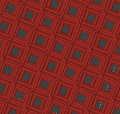

Im Slice sieht man das etwas besser:
Das ist jetzt mal von oben senkrecht draufgeguckt.
Es sieht so aus als wären die Stege ~4 Linien breit. Aber die sind nicht an der obersten Schicht 4 Linien breit, sondern in der obersten Schicht sind das sogar nur die letzten Linien die im Bild von unten nach oben laufen.

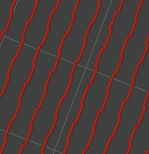

Wenn ich mir im Slicer nur diese eine (an der Stelle oberste) Schicht anzeigen lasse, sieht das so aus:
Entgegen dem ersten optischen Eindruck steht man also nicht auf viel "geschlossener" Fläche mit kleinen Löchern, sondern eigentlich steht man auf wenigen "spitzen" Linien mit sehr großen Löchern. :d
Wenn man mit dem Finger über die Oberfläche in Längsrichtung fährt, spürt man an manchen Stellen sogar einen Unterschied ob der oberste Layer auf der entsprechenden Höhe gerade in quer- oder längsrichtung geht. Wenn die quer zur Bewegungsrichtung laufen fühlt es sich noch rauer an.
Wenn ich dagegen jetzt ins Modell direkt viele kleine Löcher mache (wozu ich noch keine Idee habe, wie ich das am besten hinkriege), dann würde ich ja wieder mit TopLayer drucken und der Zwischenraum zwischen den Löchern wäre dann oben tatsächlich wieder geschlossen und glatt. Und ja, vermutlich würde ich versuchen jedem Loch auch noch kleine Fase/Rundung zu geben, damit da keine ganz harte Kante um jedes Loch ist.
