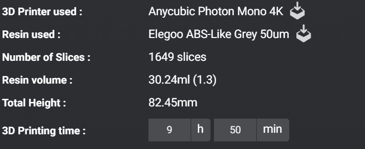

Beispiele für Druckzeiten bei mir:
Also grundlegend würde ich sagen sehr grob 1cm = 1Stunde @0,05mm Layer
Es kommt nicht nur auf die Belichtungszeit an, sondern du hast ja immer noch Warten nach Belichtung vor nem Peel, den Peel von der FEP (Retract), dann das wieder runterfahren der Buildplate.

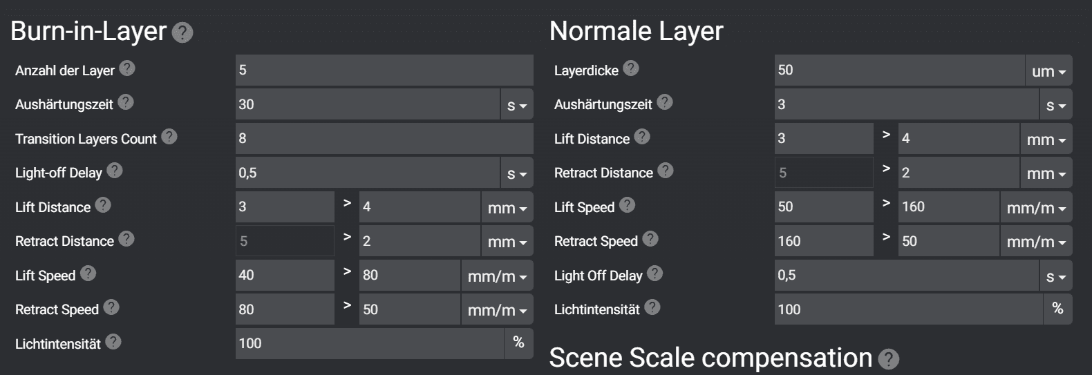

Bspw hier mal Settings von dem Elegoo ABS Like 2.0 auf dem Saturn 2:
