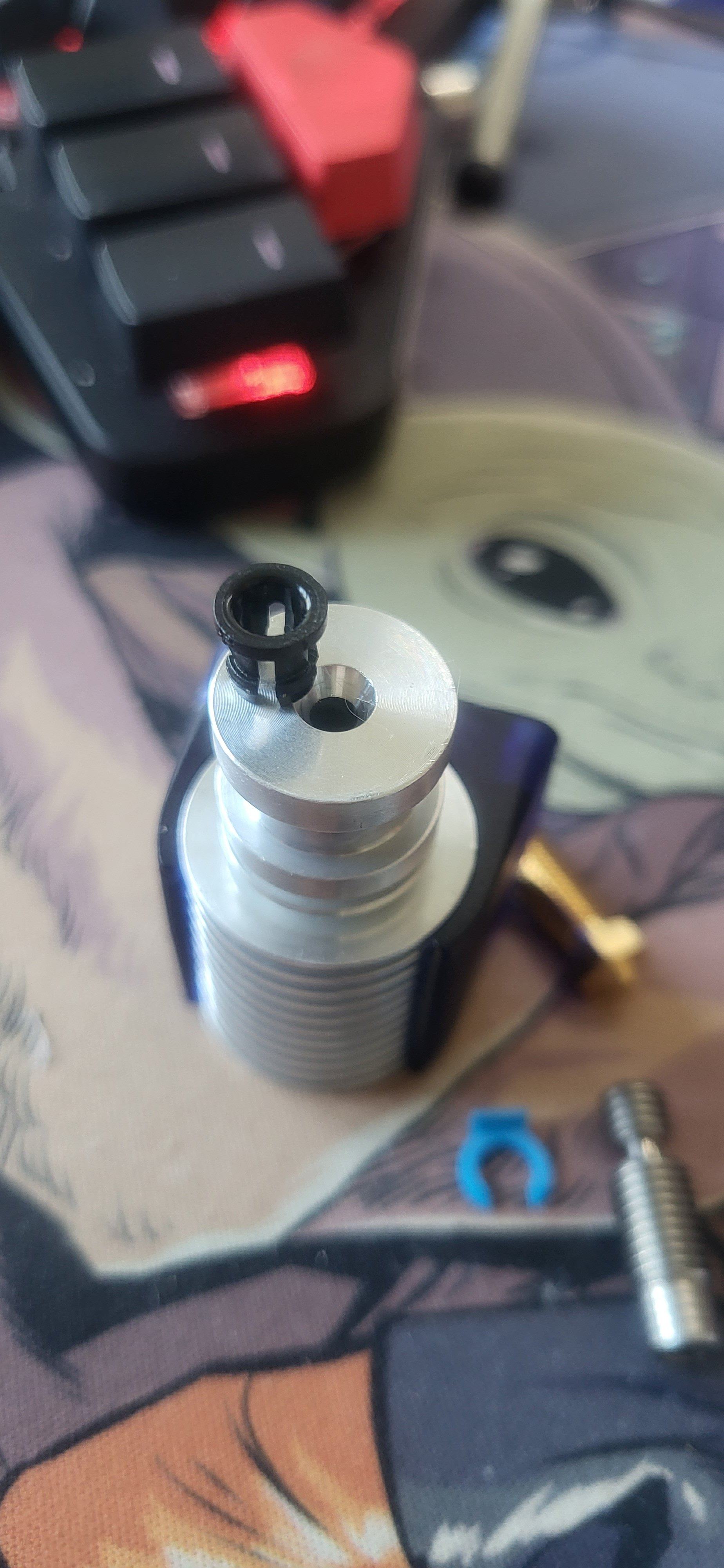

Ich habe mir das e3d volcano Hotend Bowden bestellt.
So wie es aussieht hab ich leider die Direct Drive heat sink bekommen

@Ashampoo
Sieht für mich eher so aus, als hätten sie vergessen das Gewinde zu schneiden 🤔
Ist das ein V5 oder V6?
Ich könnte da noch was rumliegen haben
Vulcano ist ja nur das Unterteil mit dem Heizelement 😘
Ich hab das Bild gesehen, das ist entweder ein V5 oder ein V6 Kühlblock. Hab ggf. noch einen rundfliegen irgendwo 😉

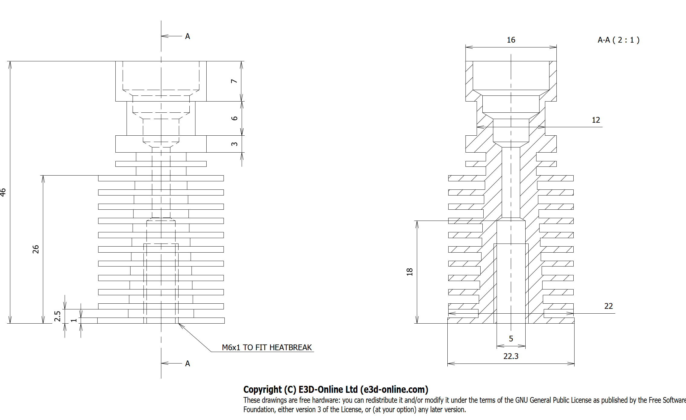

Wenn man dieser Abbildung glauben darf passt alles: https://c-3d.niceshops.com/upload/i...3d-volcano-hotend-bowden-175-mm-288951-de.jpg
Allerdings habe ich ein original e3dv6 nie besessen. Ich hoffe für Dich, dass Du nicht den angegebenen Preis gezahlt hast.

Moin,
laut techn. Zeichung müsste da eine ~13 mm Öffung sein. Ich find die Idee mit dem Volcano Hotend schon edel, aber was meinst du mit:
Bezahlt habe ich 70 für das Volcano + Thermistor + PT100 + Lüfter + Heatbreak + Heatsink (v6)
