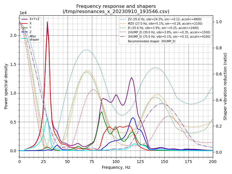

Ich hab eben mal den längst fälligen Input Shaper Messvorgang nochmal durchlaufen lassen, hab ich seit dem Umbau auf das Enclosure nicht gemacht. Die Messung auf X gefällt mir nicht so recht, was sagt ihr dazu?
Y sieht deutlich besser aus
4100 accel ist doch gut (3HUMP_EI). Sehe da erstmal kein Problem 👍
Der Ausschlag zwischen 75 und 140 Hz war n bisschen das, was mir nicht so gefallen hat. Mit den Werten bin ich duchaus auch zufrieden für die Kiste :d

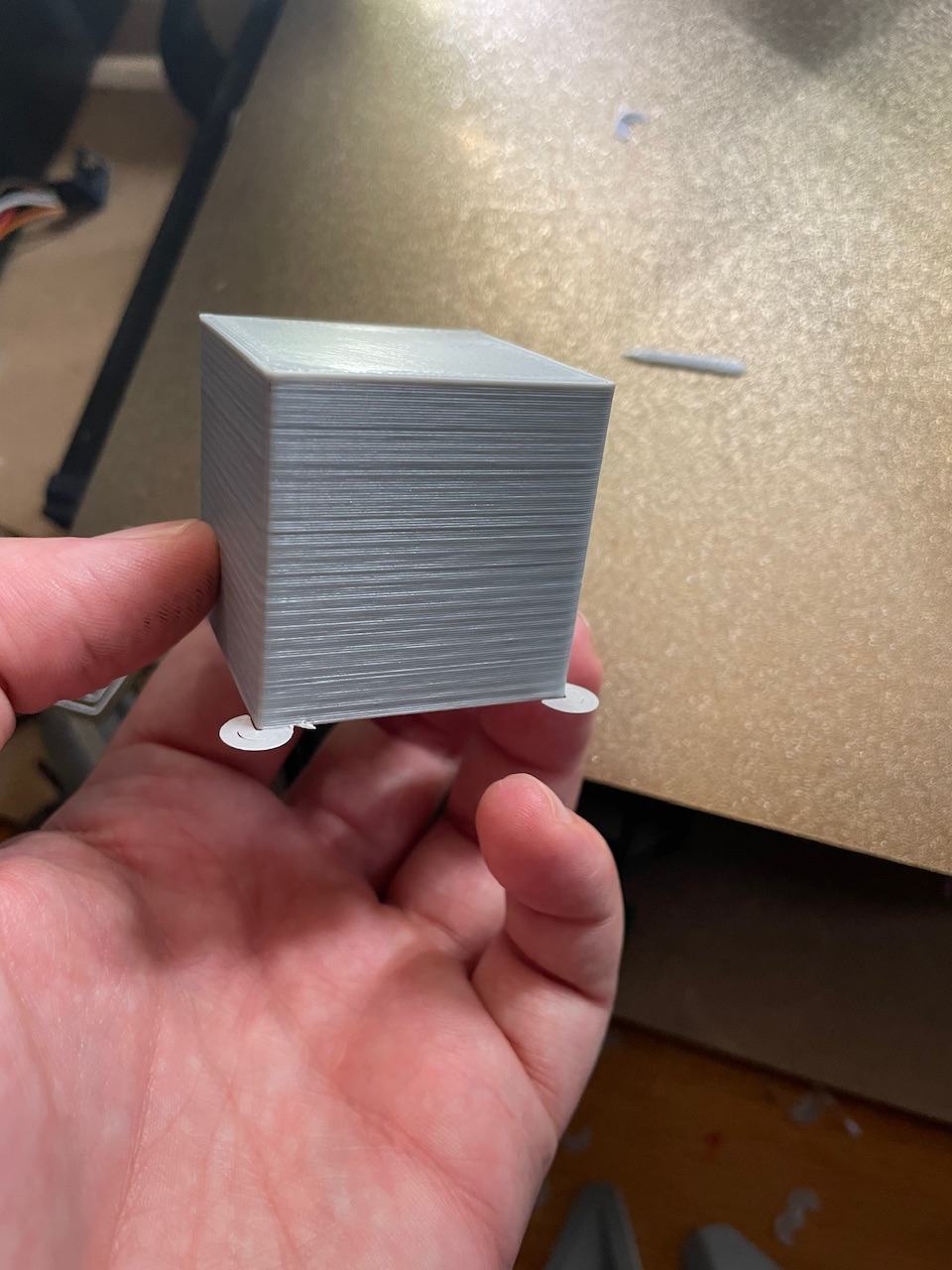

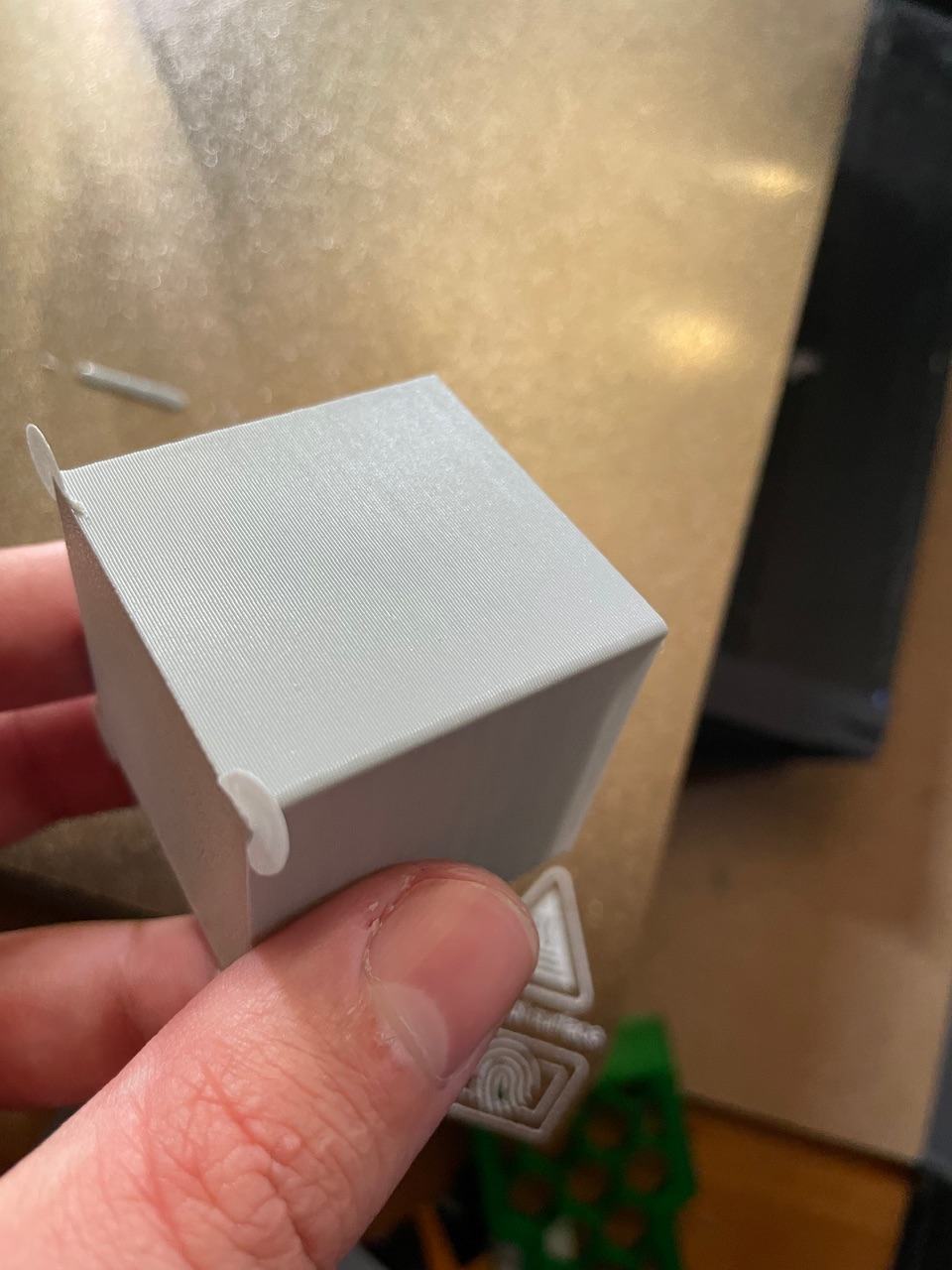

Mein Drucker geht mir langsam n bisschen sehr auf die Nerven. Nachdem das jetzt ewig kein Thema war, hab ich jetzt ordentliches Z-Banding. Nachdem ich mal die V-Wheels nachgezogen hab, hat sich das zumindest im Vase Mode massiv verbessert. Drucke ich normal, ist das aber immer noch da. Noch jemand Ideen? Die Spindeln haben leichtes Spiel, würde ich jetzt aber als nicht zu viel sehen.
