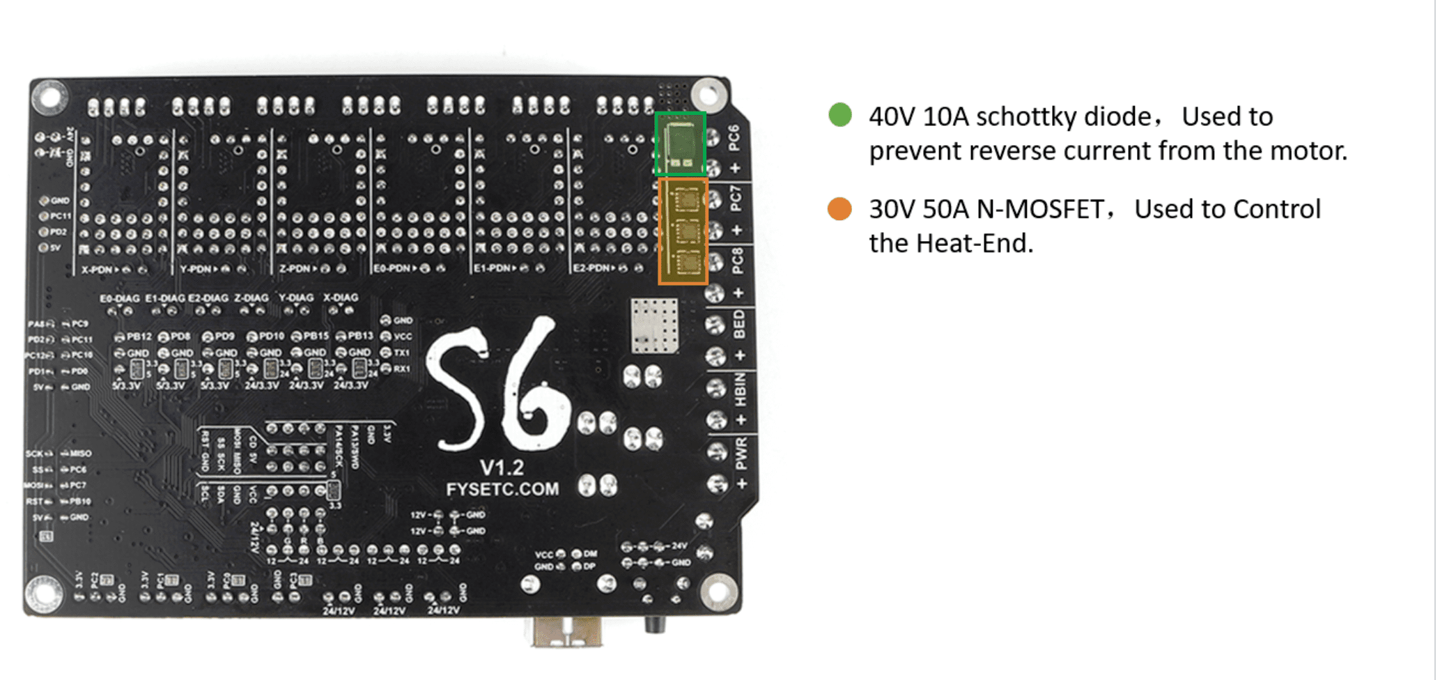

Der Ender hat nen 150W Netzteil und normal ne 40W Heater Cartridge. Der Rapido zieht (unlimitiert) 90W. Das macht vermutlich weder Board noch Netzteil mit. ^^
Achso, weil oben "Stock" stand, dachte ich das Board auch :-) Doch 5A Out reicht natürlich (120W max).
Bleibt aber trotzdem das 150W Netzteil beim Aufheizen (falls das nicht auch getauscht wurde). --> Wenn du Klipper laufen lässt könnte man das entsprechend limitieren. Bei Merlin weiß ichs nicht.
Welche Spannung hast du?
12V oder 24V?
