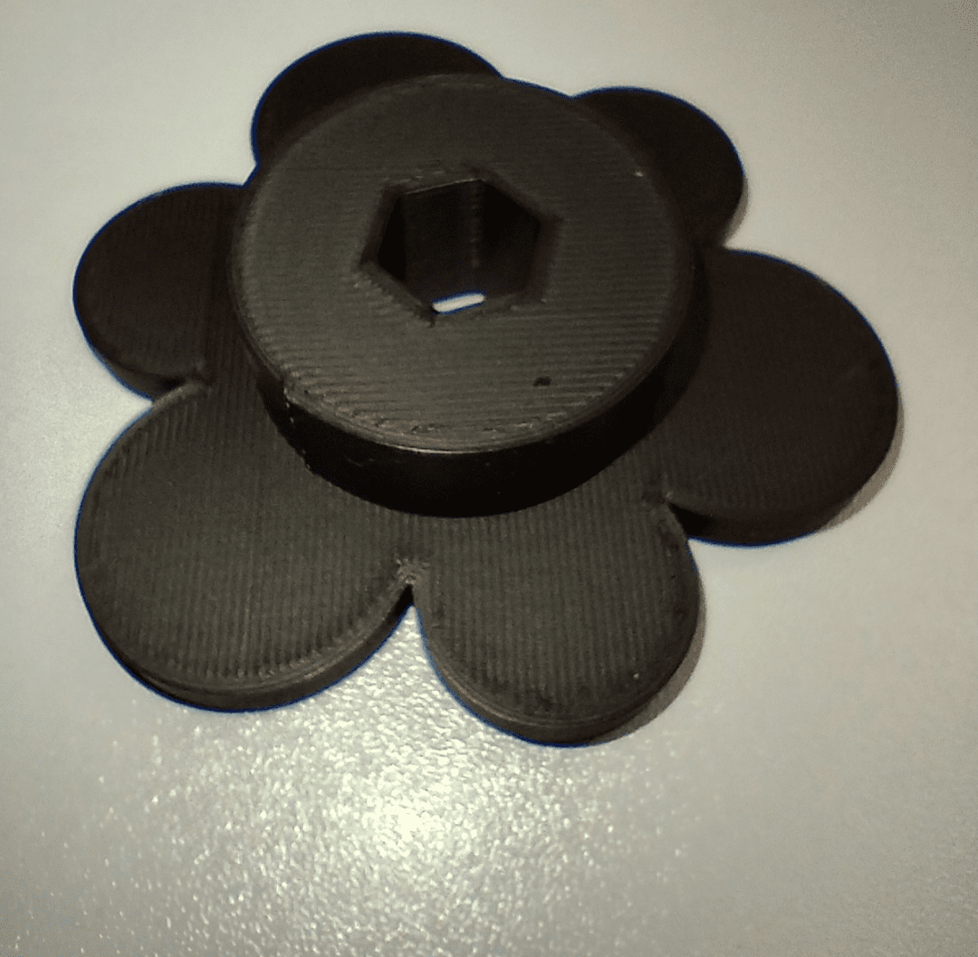

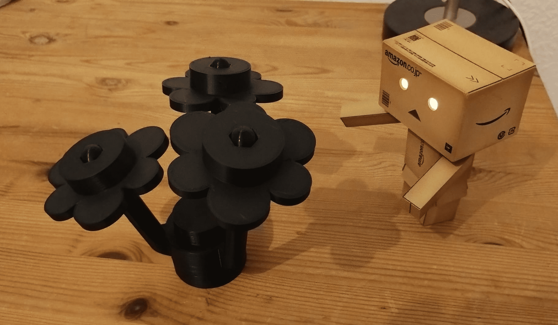

Also ein prognostizierter 4 Stunden 56 Minuten Druck, war in 5 Stunden und 34 Minuten durch.
Glaube ich brauche nen dryer. Wenn man nicht zu nah Ran geht, sieht es OK aus.
Die Blume ist 77% udn der Stamm 75% Größe und passt saugend schmatzend

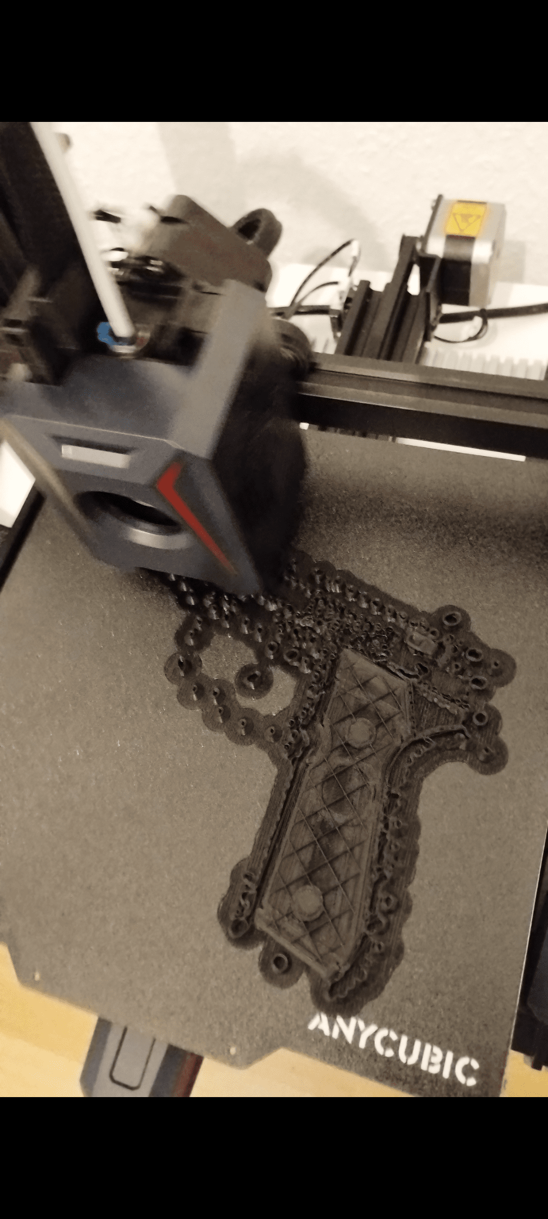

Also ich hab über nach mal ein großes prop für eine Schulung gedruckt. Die ersten Schichten sehen auch mit Brim und Support aus wie Sau. Ohne hat er aber nur Spaghetti produziert.
Andere drucke sehen OK aus, daher gehe ich davon aus daß es am Modell liegt.
Gelevelt ist es, und der z offset ist -1.54mm. Das Griffstück ist ja rund, daher müsste man soviel Support drucken für mich sieht es aber so aus als ob der Abstand nicht gepasst hat. Aber alles was auf das Druckbett ausgerichtet ist sieht so stringing mäßig aus und alles was den Druckkopf angeguckt hat sieht verhältnismäßig gut aus.

Ja,
die Düse ist zu weit vom Druckbett weg.
Wie hast du gelevelt?
Mitm Kassenzettel zwischen Düse und Bett oder hast du ne Fühlerlehre?
Andere Frage,
hat der Drucker kein Autolevel mit Levelsensor?
