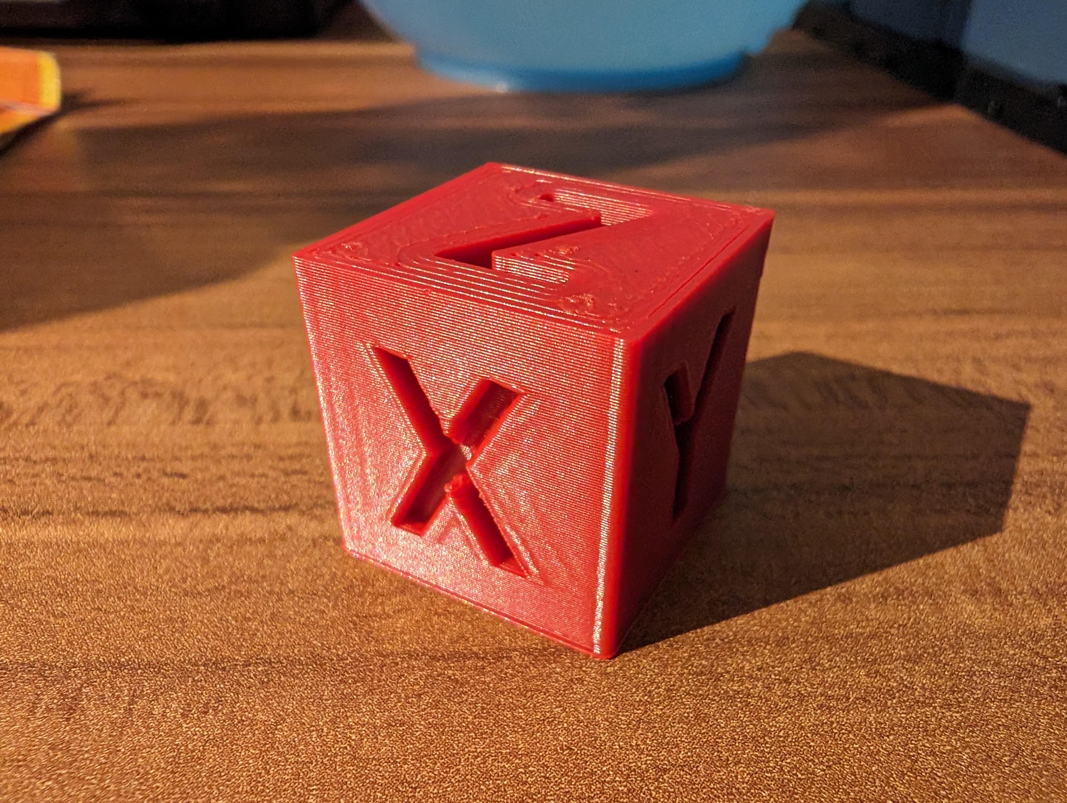

Kleines Update am Rande, zum Sunlu S2 Filamenttrockner:
Ich drucke gerade mit dem Extrudr XPETG welches ich in dem Trocker getrocknet hatte (der Deckel war einen kleinen Spalt offen, damit die feuchte Luft austreten kann).
Und ich muss sagen, das XPETG druckt sich um Welten besser (y)
Kein Stringing mehr und super schöne Oberfläche 8-)
Edit:
Ein paar Bilder:
Kleiner Tipp am Rande:
Man sollte beim Flowtest das Richtige Maß als Grundmaß annehmen, d.h.
Linienbreite im Slicer ist 0,68mm, gemessen 0,68mm -> Flow fälschlicherweise korrigiert um eine Linienbreite von 0,6mm zu bekommen
:rofl:
Deshalb sind oben im Toplayer, die Linien nicht ganz geschlossen :fresse:
