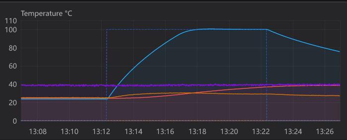

Mein Mellow SHT36 V2
@Morpheuz ich zieh das mal hier hin um, damit wir den Filamentsammler nicht zuspammen. In der Theorie hab ich das so eingetragen mit längerem Timeout, zieht aber nicht.
Code:
[idle_timeout]
gcode:
 TURN_OFF_HEATERS
 M84
#   A list of G-Code commands to execute on an idle timeout. See
#   docs/Command_Templates.md for G-Code format. The default is to run
#   "TURN_OFF_HEATERS" and "M84".
 timeout: 1500
timeout: 1500 darfste nicht einrücken
Bspw
Code:
[idle_timeout]
timeout: 3600
gcode:
    {% if printer.pause_resume.is_paused %}
        M118 Bypassed Timeout
        M117 Bypassed Timeout
    {% else %}
        M118 Timeout Reached
        M117 Timeout Reached
        TURN_OFF_HEATERS
        M84
    {% endif %}
Top danke, damit sieht das gleich besser aus. Funktioniert auch :bigok: jetzt muss ich nur das BLE Thermometer wiederbeleben um das auch kontrollieren zu können. So langsam hätte ich auch nix mehr gegen einen Mainboard Umbau.
Notfalls nen alten thermistor ins gehäuse kleben und am Mainboard ankommen (wenn was frei)?
Oder einfach dem thermistor von Druckkopf auslesen, der heizt ja nicht mit beim Bauraum wärmen.
Habe ich genau so geregelt: Einen einfachen Thermistor ins Gehäuse gehängt. Damit wird die Bauraumtemperatur gemessen.
Je nach Temperatur werden auch die Lüfter unter dem Druckbett angesteuert.
Das kack Creality Board kann ja sonst gar nix extra, daher der Gedanke an den Boardtausch. Auch wenn ich eigentlich keinen Bock auf die Verkabelung hab
Sensor an raspberry pi anschließen?
DHT 11 oder so für 5 Euro?
Ja das wäre die Alternative. Aber ich würde den Enclosure Lüfter eigentlich auch gern über Klipper ansteuern und dann sind wir ja schon wieder beim nächsten Punkt. Anderes Board könnte ich dann noch Status RGB und Co mit dran hängen...bevor ich da mit dem Klipper Expander anfange
Klipper Expander habe ich auch verbaut ;)
Am Voron 2.4 hängen da meine Electronic Enclosure Lüfter drann.
Warum solltest du den Pi Sensor nicht via Klipper steuern können?
Pi als MCU in Klipper einbinden, DHT Sensor definieren -> voila
Z.b. so
[temperature_sensor chamber]
sensor_type: SHT21
i2c_mcu: host # This is the name of the mcu it's wired to
i2c_bus: i2c.1
htu21d_resolution: TEMP14_HUM12
htu21d_report_time: 5
SHT Sensor sollte auf jeden Fall gehen
