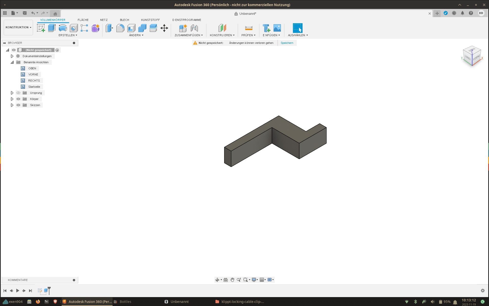

Also ohne Nvidia GPU läuft das bei mir jetzt auch unter Linux :fresse: Optimus ist so ein haufen Sch... unter Linux, das ist echt nervig langsam. Das ist jetzt wirklich das einzige was mir noch fehlt, dann kann ich die Windows VM dafür sterben lassen.
Cold pulls haben bei mir immer Verunreinigungen rausgebracht (z.B. Filament extrudiert "seitlich" aus der Düse jedoch war das nie genug um Verstopfungen zu beseitigen. Teilweise ließ es sich thermisch beheben (Glühen) jedoch geht das nicht allen Düsen/Materialien.
16€ je Düse ist jetzt nicht sonderlich teuer. Auf das Killogram Filament runtergerechnet kostet dich eine Düse weniger als 2€/kg_gedruckt.
Ist natürlich ein Kostenfaktor jedoch noch akzeptabel wenn man bedenkt, dass Filament 10-15€/kg kostet und dazu nochmal Stromkosten kommen sowie weitere Wartung (z.B. Gates GT2 halten auch nicht ewig).
Das einzige was mich stört, es läuft nur minimal schneller als in der Windows VM.
Selbst die Performance von FreeCAD ist besser

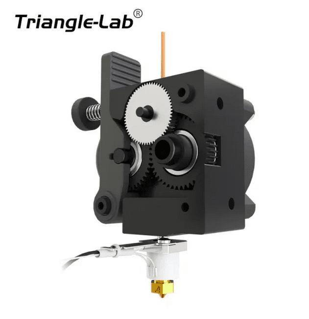

Möchte auch noch einen Extruder upgraden auf ein System bei dem der Düsenwechsel besser gelöst ist als beim E3D v6 jedoch noch nicht entschlossen welchen ich diesmal nehmen soll:
TriangleLab hat noch einen netten Extruder. Der gepaart mit einem CHC pro heater sollte 70mm^3/s schaffen soll (equivalent zum Rapido in leichter mit kürzem abstand zwischen Extruder und Düse).
TriangleLab hat schlechte Fertigungstoleranzen/Qualität. Mein Sherpa Mini durfte ich erstmal komplett demontieren und neu zusammenbauen, damit überhaupt mal Filament durchgeht.

Fürher hatte TriangleLab mal Qualität gehabt. Schade.
Was dem Orbiter v3.0 immer noch fehlt sind die Düsen welche heatbreak und nozzle vereinen. Deutlich bequemer als diese legacy gesplitten.
Ja ich weiß auch nicht, hatte ja extra von denen bestellt, gerade wegen der Qualität.
