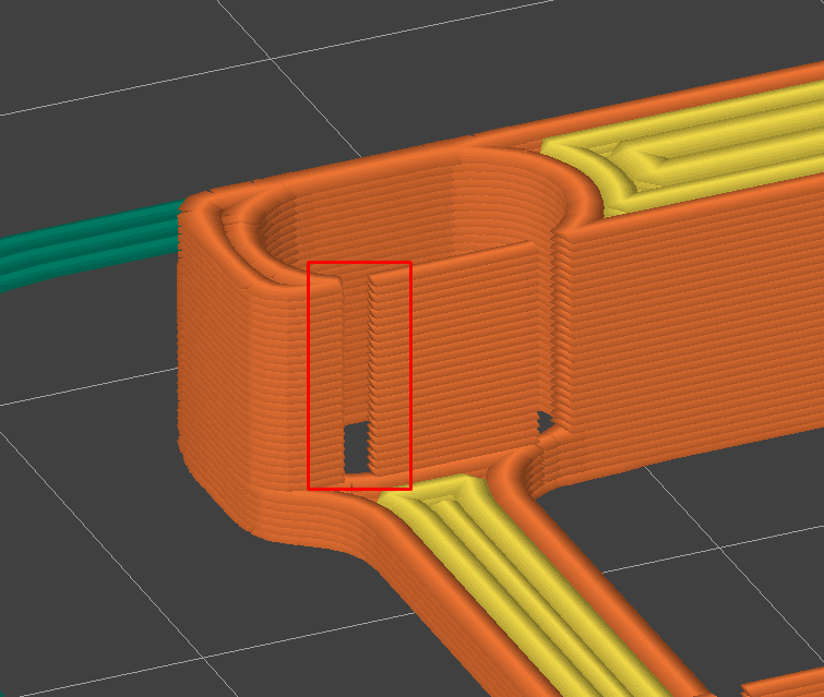

Sagt mal, wie bekomme ich beim PrusaSlicer diese Lücken weg?
Im 3D Modell sind die nicht.
Edit:
Fehler gefunden, die Extrusionsbreite war zu hoch. Bei 0,4mm passt es

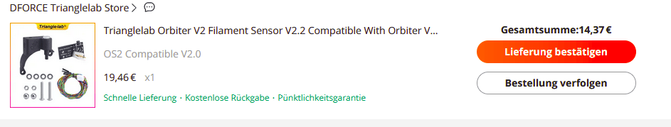

Am Black Friday wird dann der Sensor über AliExpress bestellt, da soll er noch mal ca. 5€ billiger werden (sagt AliExpress)
Nice!
Ist wirklich noch mal günstiger geworden 👍
Edit:
Hier ist der Link, falls jemand auch bestellen möchte:
Rabatt code nicht vergessen (z.B: BF8). Damit gibt es den schon ab 14,37€.

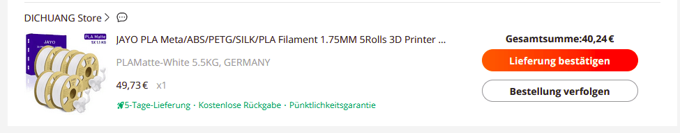

Filament gibt es auch zu interessanten Preisen:

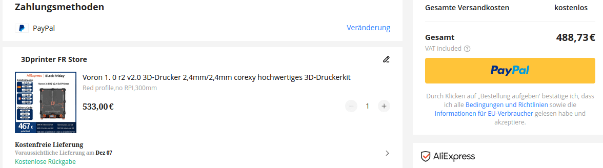

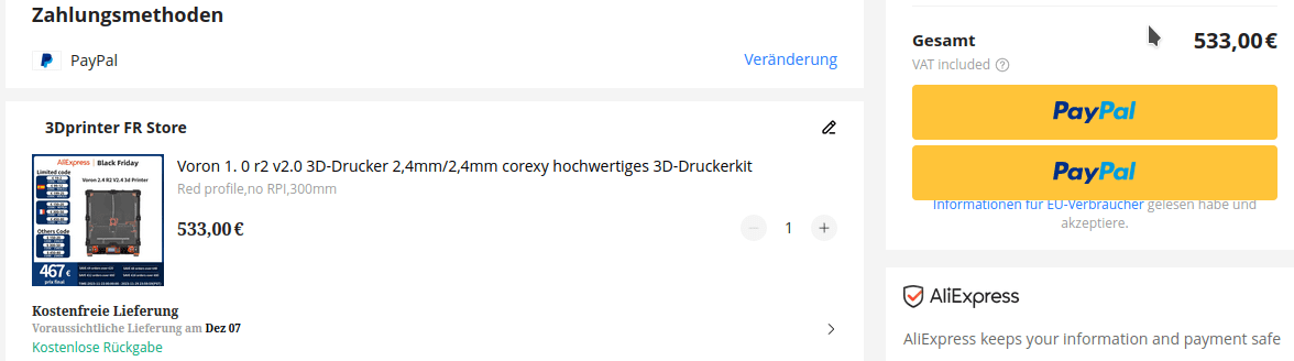

Oder du kaufst dir einfach über Ali ein Voron 2.4r2 Kit, für unter 600€ von Fystec.
Die sind gerade alle im Angebot, mit Black Friday Rabatten kommst du bei einigen Händlern sogar unter 500€ :oops:
Edit:
OK die Gutscheine funktionieren wohl nicht, daher 533€ für das komplette Kit ohne Druckteile.
Keine Ahnung was die aktuell kosten.
@Morpheuz
z.B. das Fysetec Kit hier:
Bin gerade dabei AliExpress Gutscheine zu testen, bin schon bei 488,73€ :fresse:
Versand ist übrigens mit GLS 🤮 aus Frankreich (y)
Bin echt am Überlegen, mir das Ding als Nachfolgeprojekt zu kaufen, für den Preis :unsure:
Natürlich fliegt dann der octoAL raus, hab nur Platz für 2 Drucker.
Ich hab das Kit jetzt gekauft, brauche doch Schmerzen, wenn mein VZbot fertig ist :fresse:
