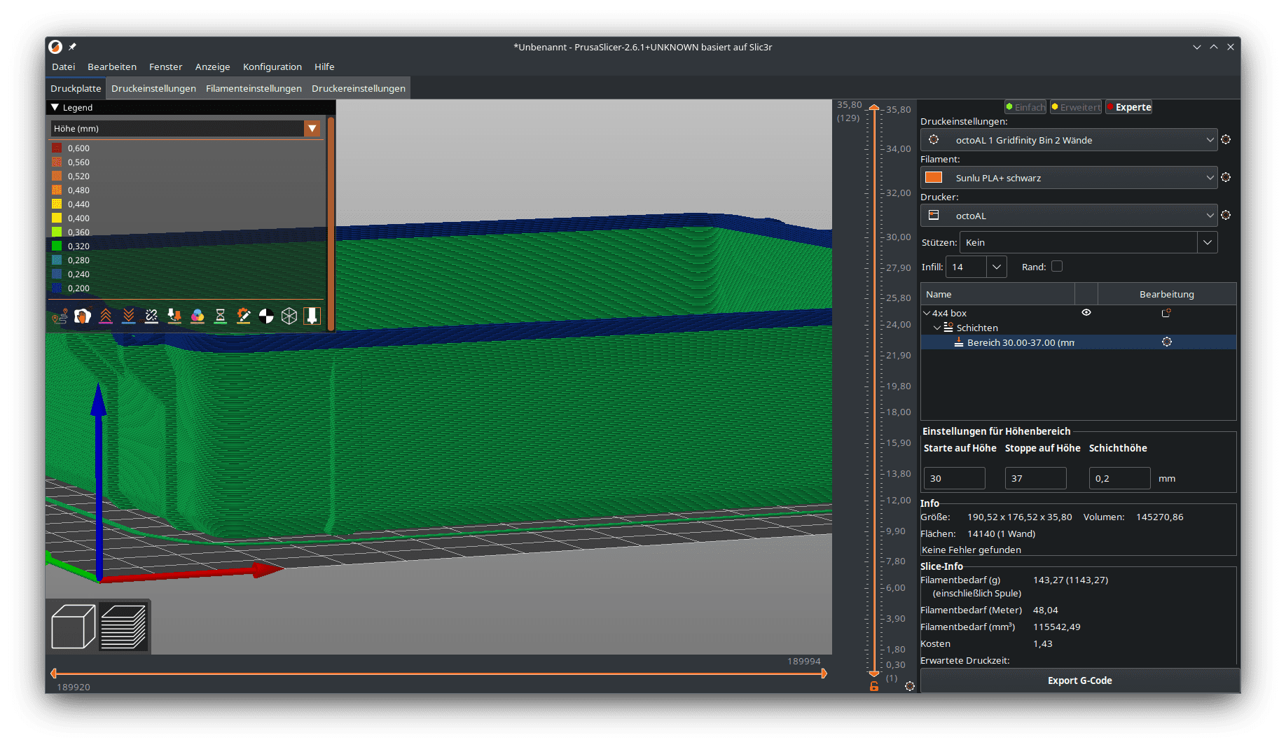

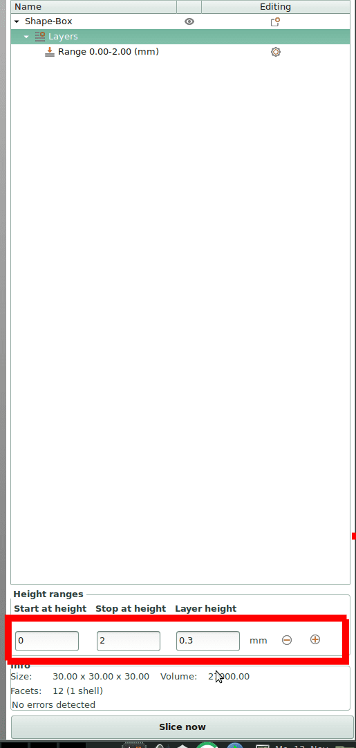

Sagt mal, ich nutze ab und zu die variable Layer Höhe im Prusa Slicer.
Gibts da eigentlich eine Möglichkeit, außer das manuelle zusammenklicken, dem Slicer zu sagen:
"bitte von 36mm bis 42mm 0,2mm Layer Höhe, den Rest 0,3mm Layer Höhe"?
Ist schon echt nervig, bis man das "zurechtgeklickt hat"

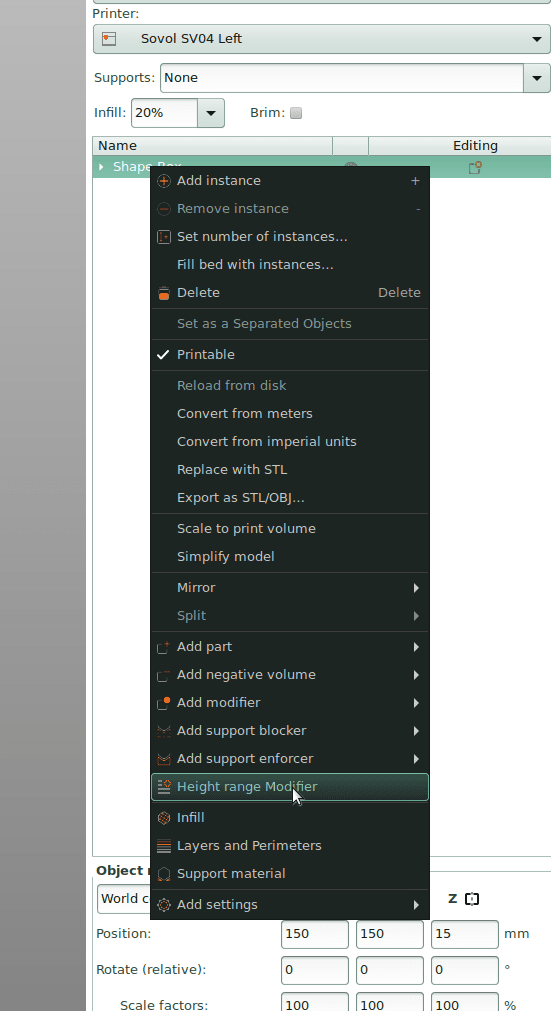

Mit Modifiern gehts leider nicht, weil die die Layerheighteinstellung nicht haben. Wurde schon 100mal uA, auch im Prusa-Forum gefordert....
Gerade zufällig gefunden:
Führt zu:
Das müsste doch das sein, was du suchst?
^ zeigts sogar in der Adaptive Layerheightansicht an

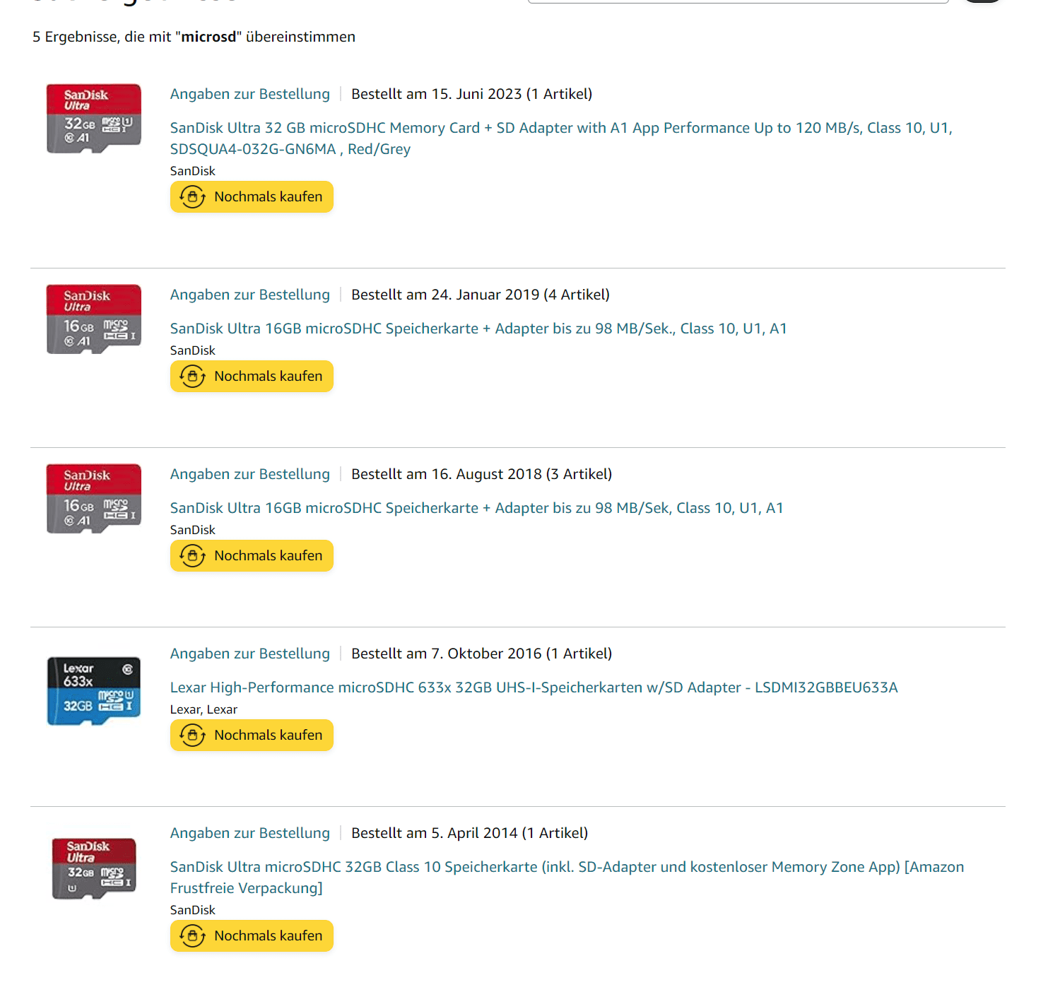

Was für ne SD Karte hattest du verwendet?
Mir ist bisher noch keine verreckt :-)
Samsung Endurance verbaut
Gute Entscheidung 👍
Die sind auch für Dauerbeschreiben ausgelegt.
Meine läuft in dem Pi seit 4 Jahren (2 davon im Drucker) problemlos 👍
Bei der Sandisk Ultra kann man Glück und Pech haben. Ich hab 2 die ziemlich schnell in Smartphone gestorben sind und zwei die in Pis länger gehalten haben.
Seit den Samsung Endurance gibt's keine Probleme mehr 👍

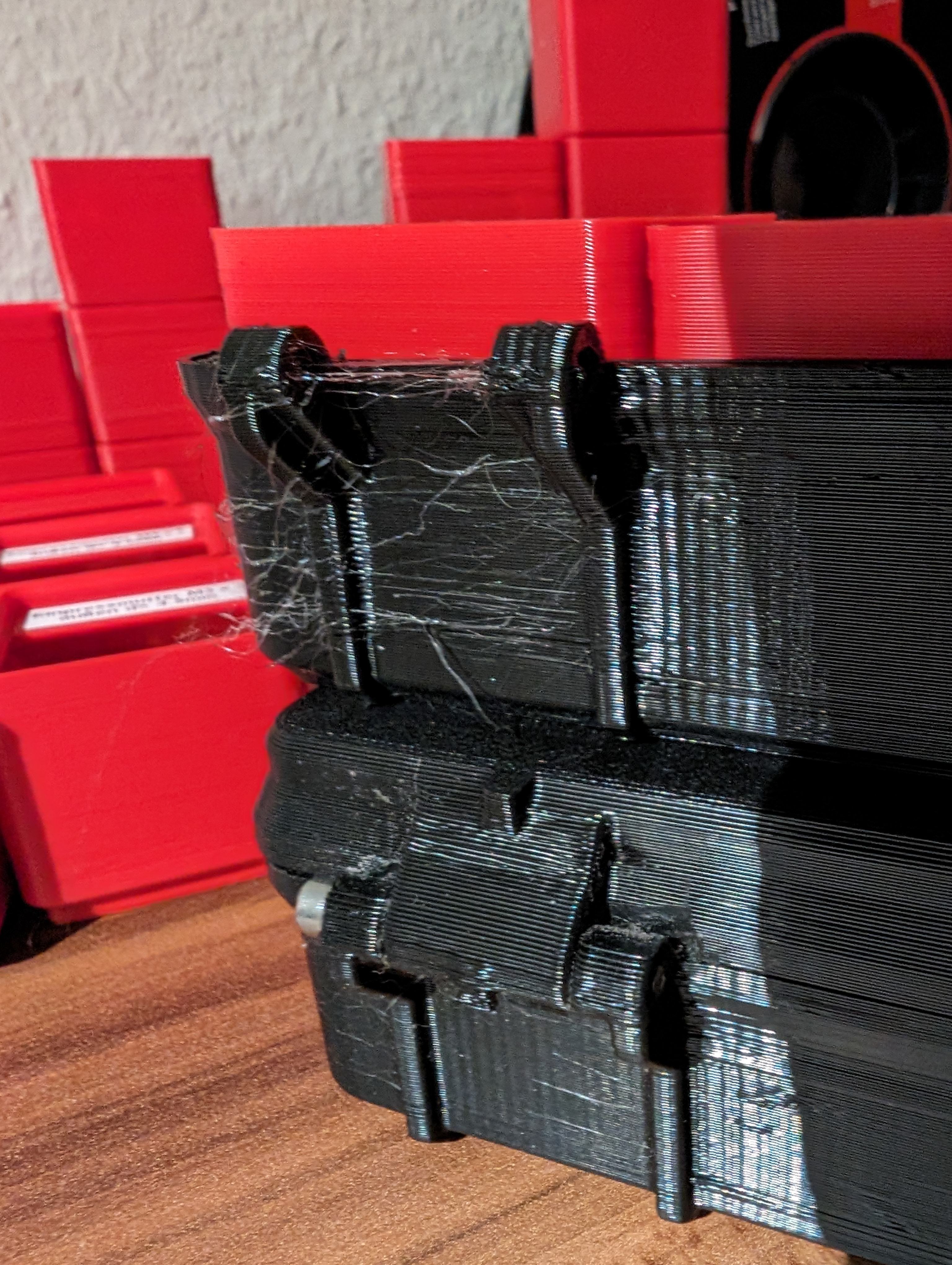

Immer gegen Ende der Spule (oberer Druck):
Edit:
Sunlu PLA recycled
