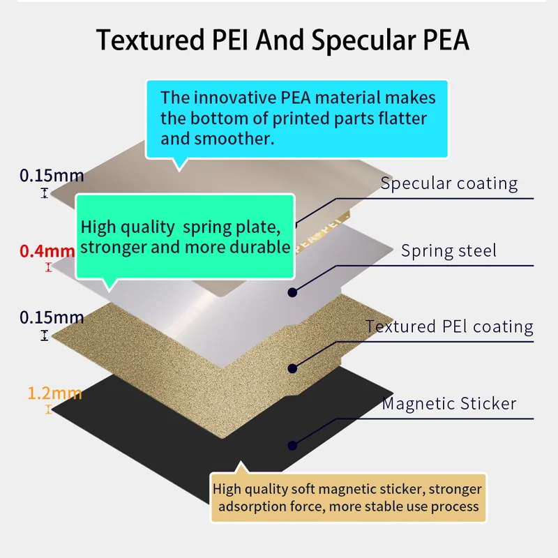

Dafür gibt's inzwischen PEA Platten, da sieht der Druck aus wie auf Glas gedruckt
Die gibt's auch von Energetic via AliExpress

Ja so eine Erbsendruckplatte von energetic hab ich mir bestellt. Irgendwann demnächst soll die auch ankommen.
Die fysetc die ich bestellt habe ist PEY/PEI. Da soll man dann auch Muster und sogar Farbe von der Druckplatte sehen (ist so holographic Zeugs)

Korrektur:
Energetic ist ne PEO/PEI
Fysetc ist die genannte PEY/PEI

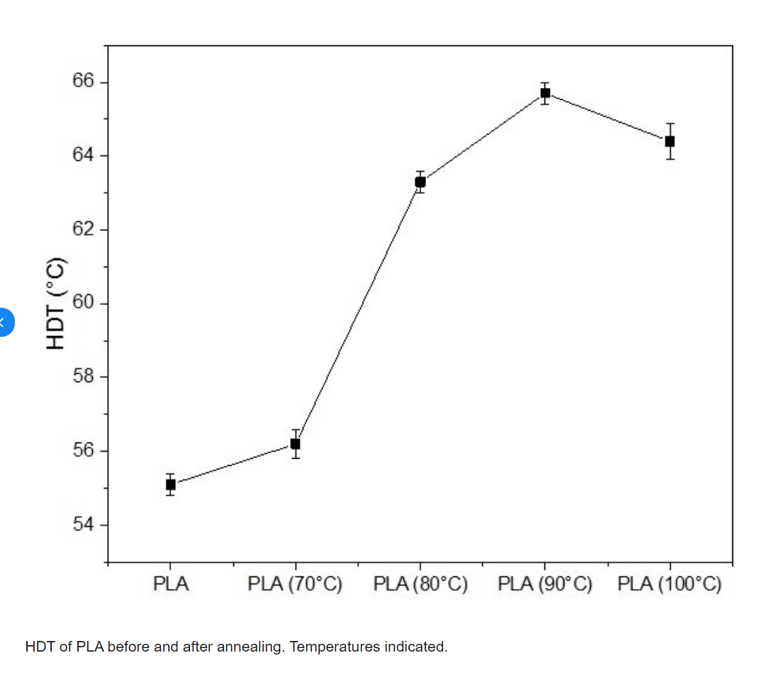

Hmm, es scheint tatsächlich Leute zu geben, die sich Kerzengießformen aus PLA oder PETG drucken....
Paraffin schmilzt bei ~55°C, bei der Temperatur wird aber auch PLA schon weich und selbst mit PETG wirds schon knapp.
Muss ich vielleicht doch mal mit ner kleinen Form ausprobieren.
Oder doch mal ein Grund ASA auszuprobieren, auch wenn ich kein geschlossenes Gehäuse hab.
Oder PLA annealen; oder PLA HT
Dazu hat aber niemand was bei den Modellen geschrieben. :ROFLMAO:
Wärmebehandlung macht das Material härter/spröder/weicher/löst Spannungen/..., erhöht aber nicht die Temperaturbeständigkeit.
PLA HT hab ich schon gesehen, scheints aber nur von colorFabb zu geben und das ist mir zu teuer da extra was zu besorgen.
Ich probiers mal mit PETG. Das hält noch ein paar Grad mehr aus als PLA. Vielleicht reichts ja tatsächlich.
Angeblich geht die HDT auch hoch beim Annealen: Quelle
