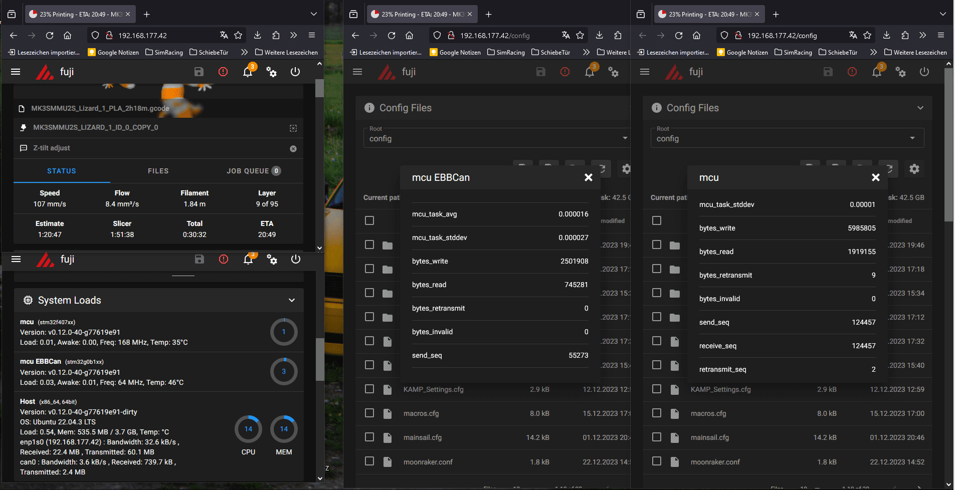

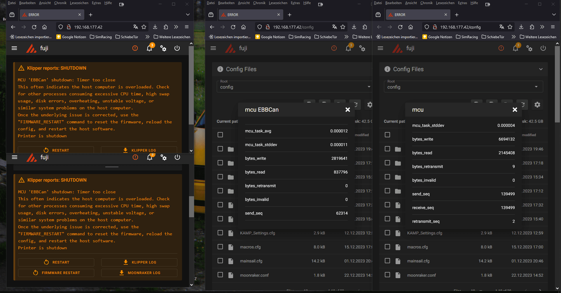

Jemand ne idee .. ich hab hier als Host PC nen FUJITSU Thin Client FUTRO S740 mit Ubuntu 22.04.3 LTS oder zum Testen nen Pi3 b mit Mainsail OS
Verbunden sind daran ein Octopus und ein u2c der als Schnittstelle für den EBB36 dient
Das Ganze ist verbaut in nem Rook 2020 inkl TradRack direkt am Octopus ..
Drucker Druckt 1a und auch der Farbwechsel per TradRack hab auch schon einen Druck gehabt der ging 6 Stunden und ab 3 Stunden waren ca 15 Farbwechsel und dann wieder nur eine Farbe weiter ..
Jetzt hab ich das Problem das ich einen Farbdruck versuche der von anfang an 2,5 Stunden wechselt, und hier bricht er mir immer ab mal nach 20 minuten mal nach 50 minuten mit "MCU "shutdown: Timer too close"
Einmal die Haupt MCU (Octo) und mal der EBBCan MCU
Das ganze passierte bisher immer beim Farbwechsel im Wischturm
Klipper neuste version
Can Rate steht auf 1000000
Hab dann erst gedacht liegt am S740, also Pi eingerichtet und hier das gleiche..
USB Kabel kann ich eigentlich ausschließen da die MCU´s ja wechseln mal so mal so
Crowsnest mit und ohne Cam das gleiche .. Crowsnest komplett runtergehauen immer noch das gleiche
Evtl hab ihr noch ideen

Timer to close würde doch bedeuten, das irgendwo eine Wartezeit zu kurz ist, beim Farbwechsel vielleicht? 🤔
ist halt nicht immer .. Can hab ich so in anderen 3 Druckern auch verbaut ebb36 oder SB2209 ohne probleme .. solche Fehler sind zum Kotzen
So gerade noch mal gedruckt bei 30min noch alles gut und bei 34min kam der Fail
Hab keinen plan was das sein könnte.
Idee wäre jetzt nen BTT Pi zu bestellen und damit zu versuchen, aber wenn das bei 2 unterschiedlichen Hosts ist -.-

Schau dir Mal die Host CPU Auslastung während dem drucken mit vielen wechseln an. Das könnte ein Problem sein. Oder die CPU in der mmu ist zu schwach.
Pi 3 B ist ja jetzt auch nicht das Leistungswunder. Für normale drucke reicht es aber. Pi 4 oder CB1 bspw Mal gegentesten könnte interessant sein
der Fuji sollte easy leistung haben und hier ging auch kurz vor dem Abbruch die CPU last nicht über 11% beim abbruch kam dann der peak auf 26% habs mit OBS aufgenommen
EDIT: MMU MCU ist die HauptMCU Octopus .. da war noch soviel platz ;)
