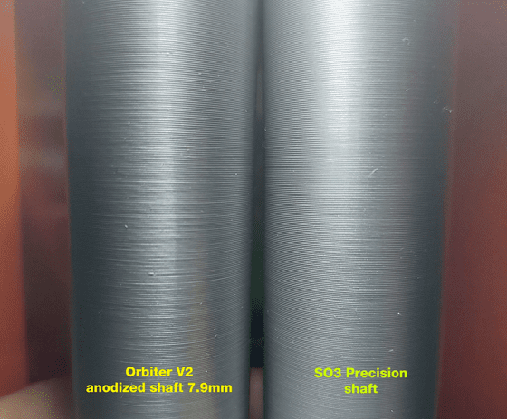

Ne... Ich hab nen CW2 + Stealthburner mit Rapido UHF (1) + 0.6er CHT aber ich find den Smart orbiter vom Aufbau wirklich interessant und ich mag, dass der Entwickler den Hauptfokus auf Z-Banding/Wobble legt, was imho das größte "Problem" an den ganzen super schnellen Direct Extruder Druckern ist. *klick* Mein alter Ender 3 V2 mit bowden braucht zwar x-Fach so lang zum Drucken aber an rein von der Druckqualität kommt da kein DD ran.
Z-Wobble vom Extruder?
Das kommt doch von den Spindeln der Z-Achsen, wenn man welche hat.
Ich meine allgemein alle "unebenheiten" bei der Z Achse. (Also alles was man im harten Licht sieht.)
Das hat jetzt wenig mit Z-Achse zu tun. Es geht um die ungleichmäßige Extrusion, weil das Filament im Extruder immer etwas Spiel hat und vor und zurück wandern kann.
MirageC erklärt das hier sehr schön (MirageC = HevOrt Entwickler)
Ja das ist korrekt. Aber genau das bewirkt am Ende ja das "Z-Banding" und das wiederrum ist eins der Hauptanliegen von dem Orbiter Entwickler. (Man sieht im Bild ja links Obriter 2, Rechts Orbiter 3 und der hat auch Bilder / Videos im Vergleich zu diversen anderen Extrudern (Hextrudr & Co) die dann auch mal besser sein dürfen.)

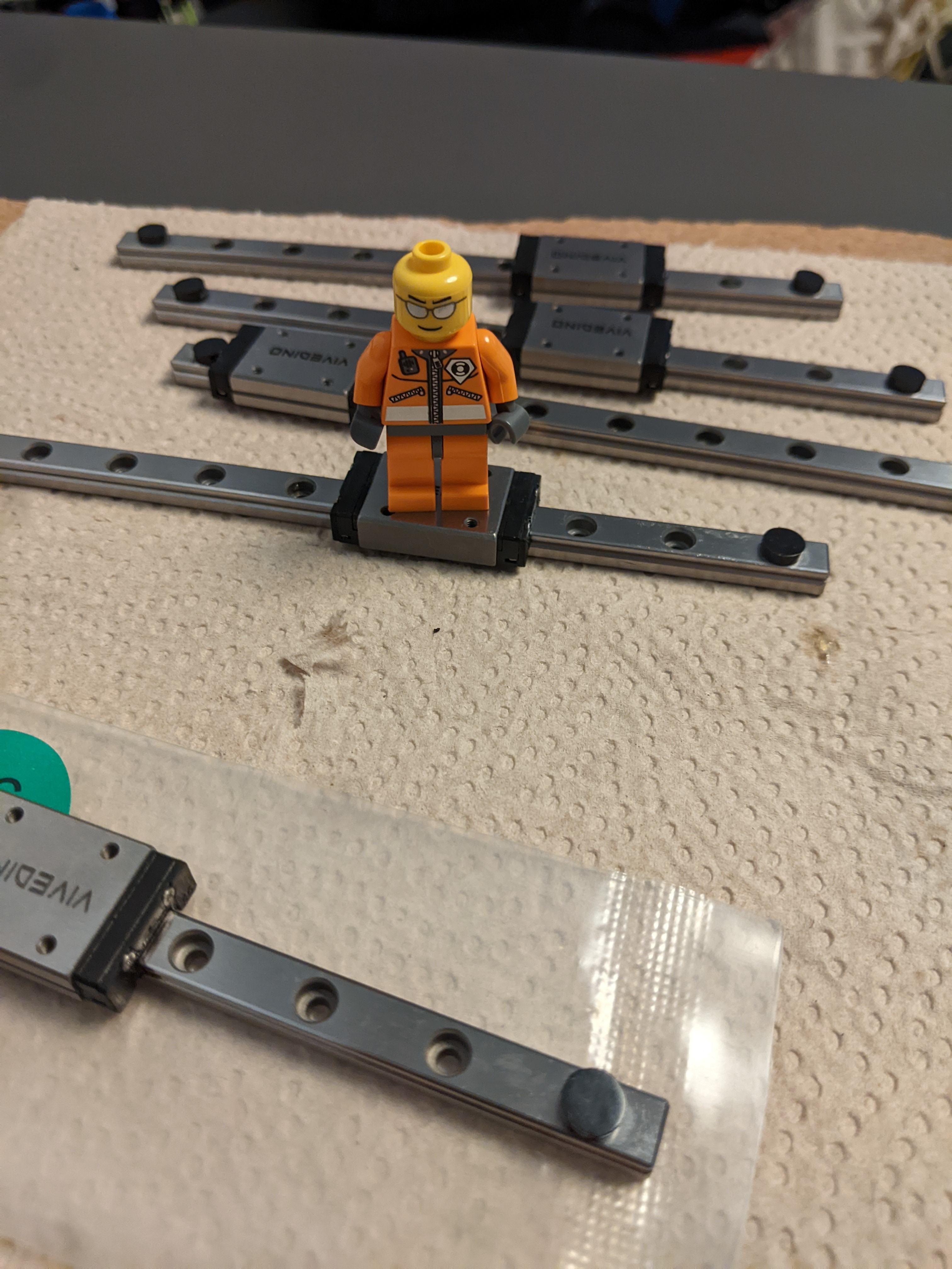

Gestern mit der Vorbereitung der Rails (saubermachen + Schmieren) angefangen, Extrusions sortiert, Schrauben in nen Setzkasten sortiert und alle Heatset Inserts eingeschmolzen.

Die Anleitung von Voron ist schon echt gut aber man muss sehr genau lesen wo welche Muttern beim bauen in die Extrusions geschoben werden müssen.

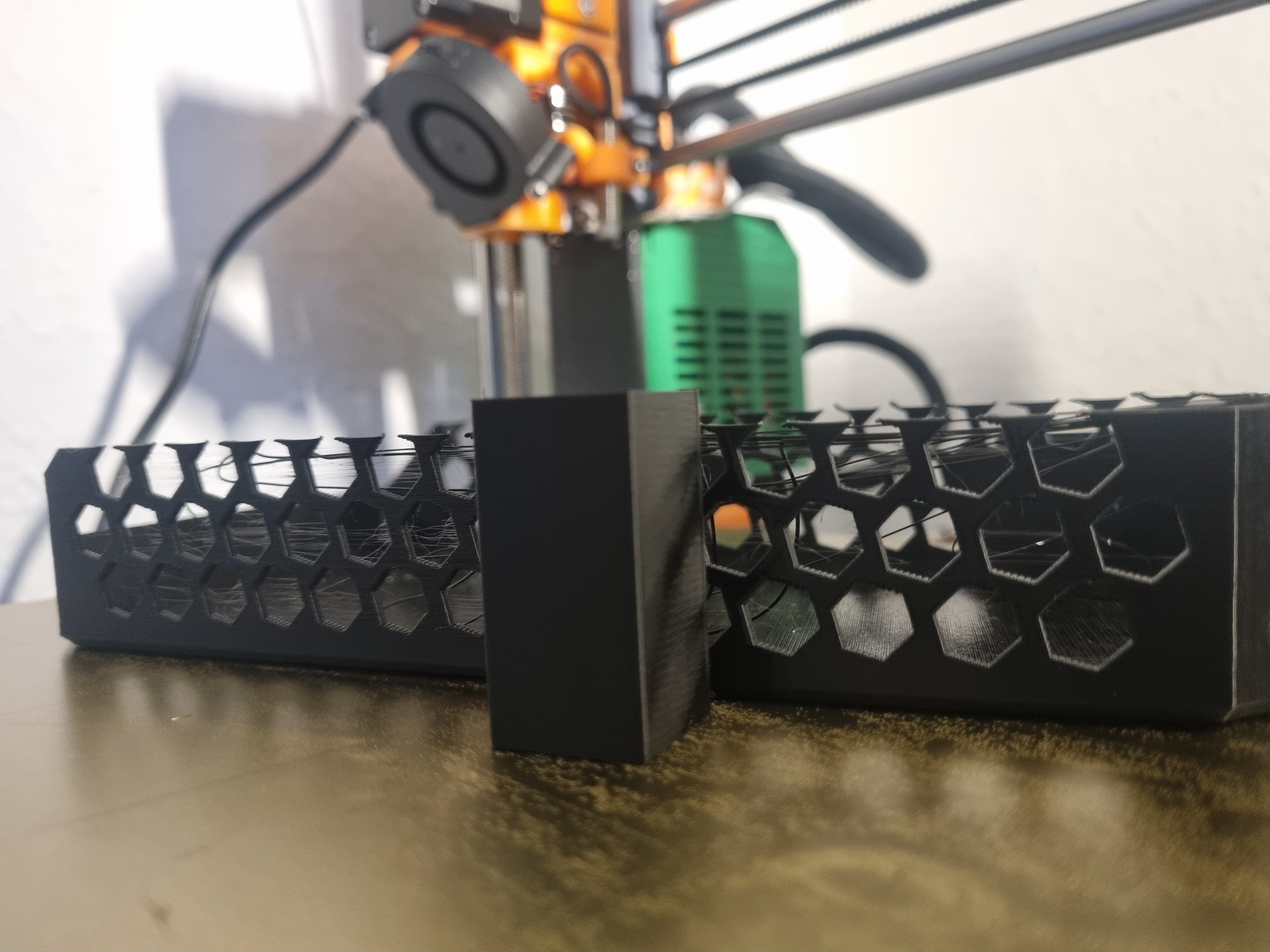

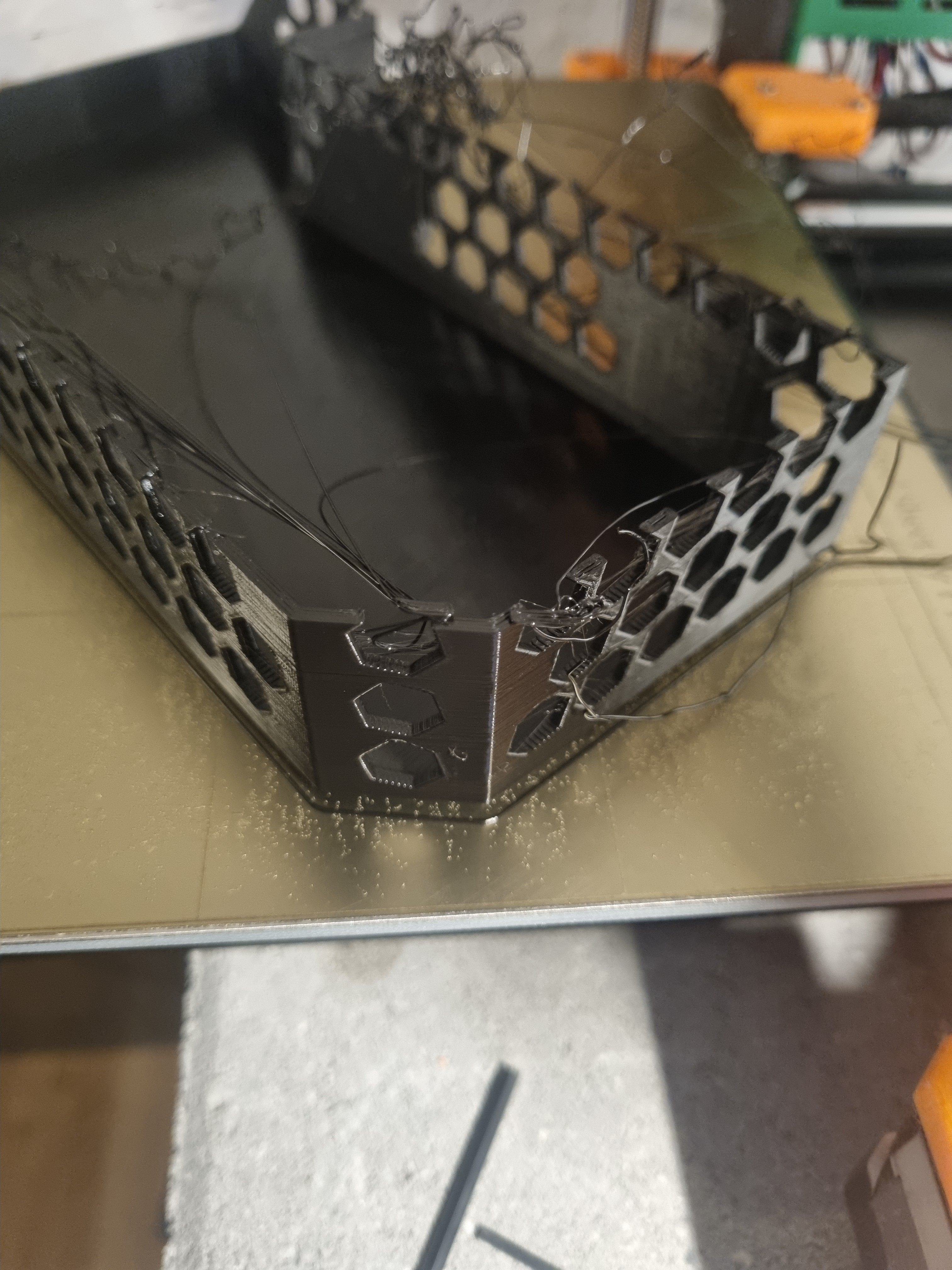

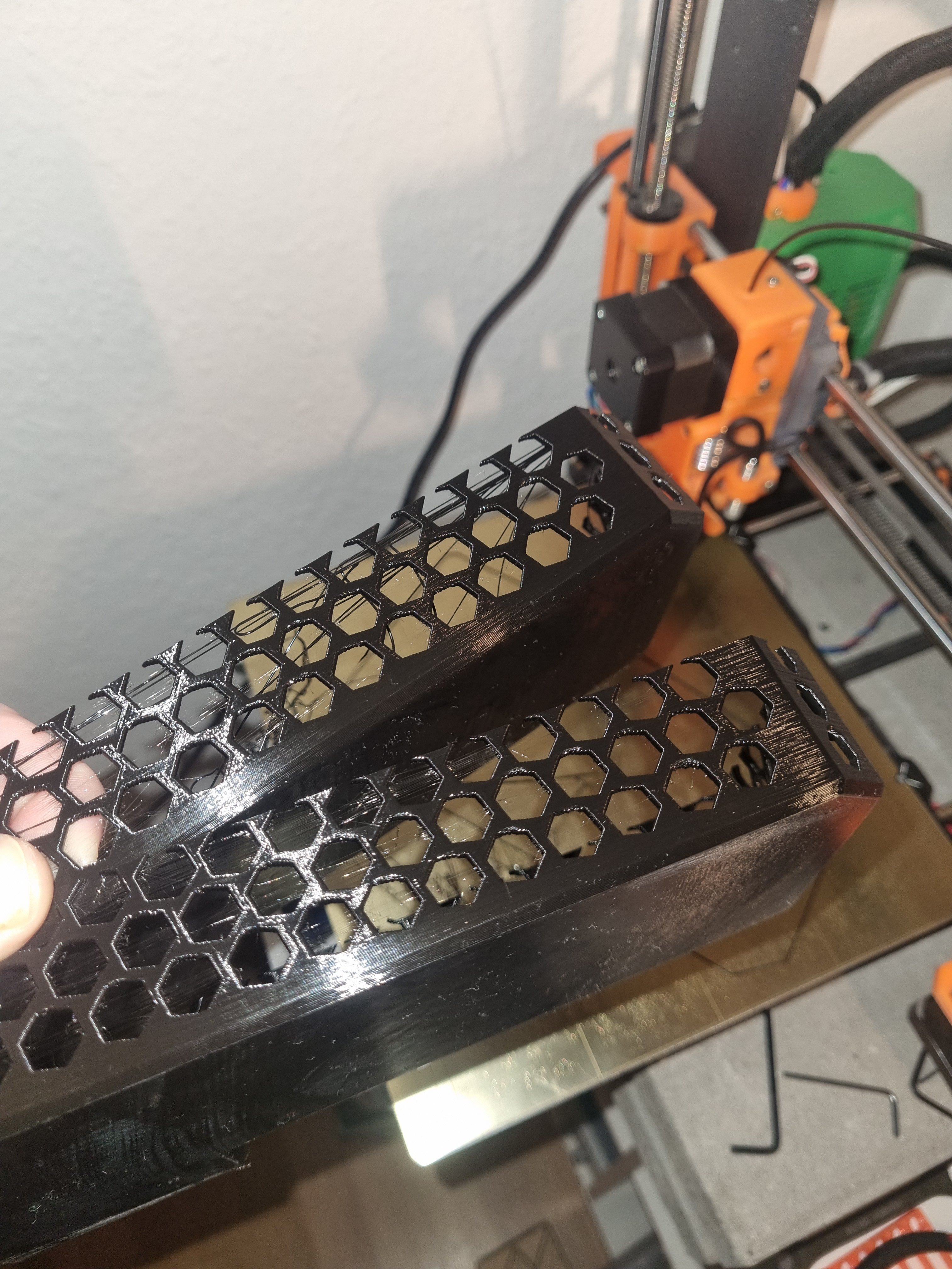

Ich brauche mal Fehlerdiagnose bei einem Layershift. Ich habe jetzt bei 2 "großen" Drucken auf der selben Höhe einen Versatz in Y um etwa 8-10mm. Groß in Anführungszeichen da das was hier gedruckt wird ziemlich beeindruckend ist.
Die groben Fakten:
Prusa MK3S (Klon), Hat im Sommer '23 einen Hitzeschlag bekommen (Hotend war nur noch ein Plastik-Blob), danach war ich erstmal genervt und er ist eingestaubt, jetzt will ich ihn wieder fit machen.
Also be Prusa einmal Heatbreak, Nozzle, Hotend geholt, umgebaut und _Eureka_, er druckt wieder... naja, zumindest Benchys ;-)
Geprüft habe ich schon:
* Belt Test (also der im Drucker)
* 1st Layer sieht gut aus
* Mechanisch auf der Höhe nix im Weg
* Pulleys fest

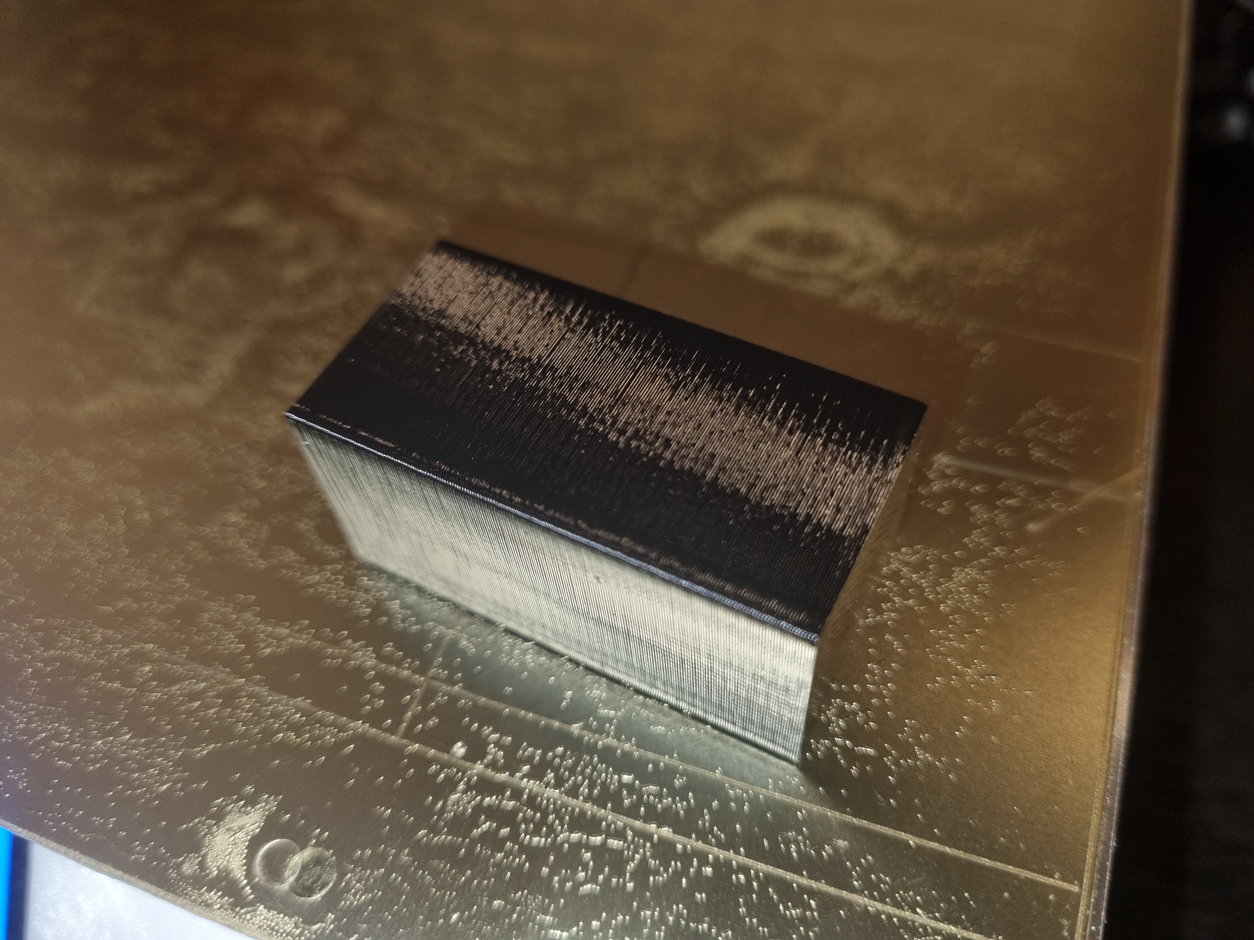

Gerade drucke ich einen 2x2x4 Cube, um mal zu gucken ob es ein generelles Problem auf dem Layer ist.
Andere Ideen?

Ein anderer Testdruck wäre auch meine Wahl gewesen. Sag Bescheid wie es lief :)

Ist ein Würfel 2x2x4cm, einfach direkt in PrusaSlicer.
Auf dem Detail-Shot mit den "Spiegelungen" sehen die Layer-Lines schlimmer aus als sie sie sind, vorallem aber nichts auffälliges auf der Höhe. Damit würde ich die Z-Achse mal ausschließen.

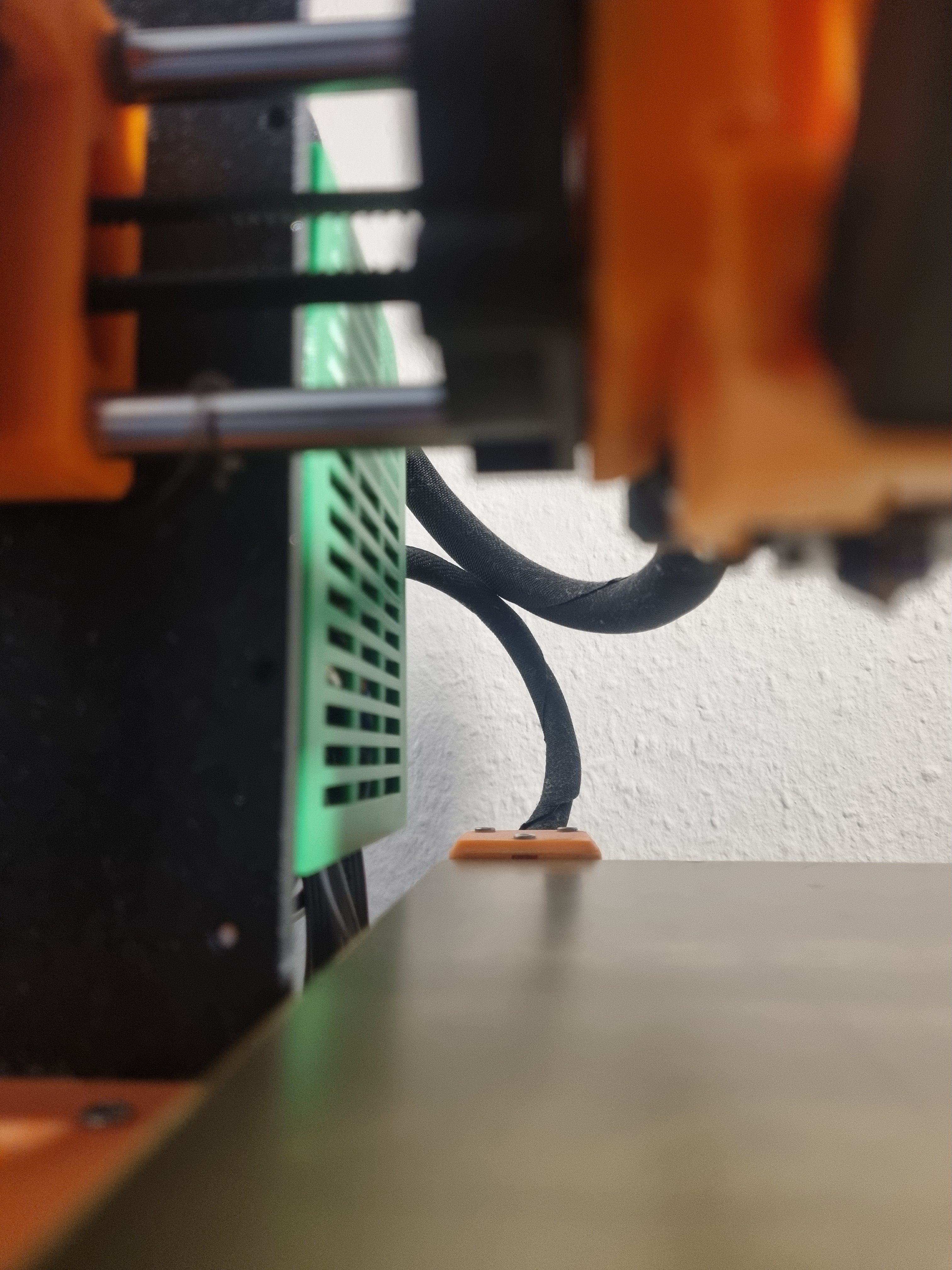

Hab dann nochmal auf der Höhe mit Pronterface die Achsen umher gefahren, ca die Form der Box. Dabei ist mir aufgefallen, das sich die Kabel von Hotend & Extruder berühren. Ich konnte zwar keine Knoten provozieren, aber zumindest wenn ich das Printbed nach hinten fahre, das Hotend nach links und auf die passende Höhe und das Hotbed wieder nach vorhen, "kratzen" die Kabel aneinander.
Das Hotend Kabelpaket, bzw die Ummantelung, war auch aus der Klemmung der Elektronikkiste gerutscht und stand daher nicht mehr stabil nach oben, sonder war "schräg". Hab mal die Kiste aufgemacht und das neu geklemmt, mal sehen, nächster test-tower druckt...
Also bei den Kabeln würde ich mir keinen Kopf machen, da sollten die Stepper nicht mal was von merken von der "Belastung". Ich hatte das Thema bei mir auch mal, aber da hatte ich es schlicht mit der Geschwindigkeit bei der damals aktuellen Stromversorgung des Steppers übertrieben und du hattest ein sehr hörbares skippen der Steps des Motors. Klingt jetzt aber nicht so, als hättest du da bei dir was dran gedreht? :d ist denn was hörbar wenn der Fehler auftritt?
1) Eventuell doch. Eventuell bleibt dieser Kabelbaum hinten in gewissen Positionen dran hängen.
2) Eventuell - sehr spekulativ - deine SD Karte mit Schaden verwendet, welcher den Maschinencode irgendwie zum "springen" bringt.
Ich hatte die Thematik beim mk3s Klon auch. 1) Hab ich dann überarbeitet, auch wenns mühsam war. Bei 2) hab ich mir eingebildet, erkennen zu können, dass das immer mit einer Karte passiert. Hab die Karte dann einfach weggeworfen weil kein Wert...

Mal eine alternative Idee woran es liegen könnte: Deine Hexagons wrapen doch etwas. Vielleicht bleibt die Düse beim um-/anfahren daran hängen und verursacht dann den Layershift? Ich nehme an, dass das Magnetbett fest ist. Ein verrutschen des selben, könnte auch zu einem Shift führen, der als Layer-Shift interpretiert werden kann.

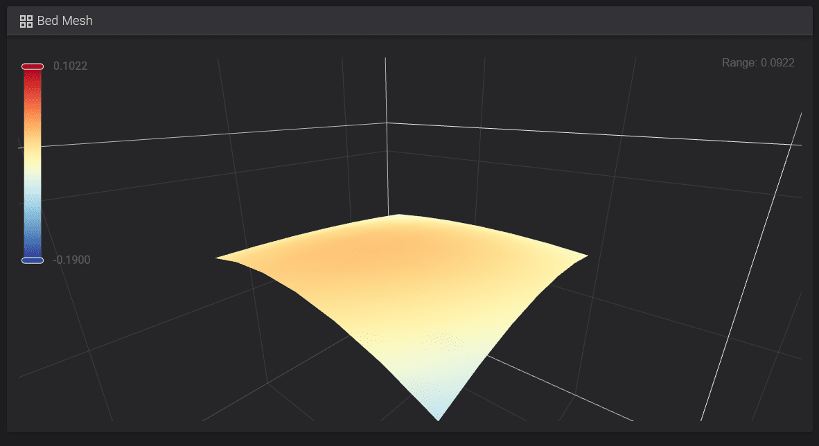

Bed ist eben, Mechanik sieht ok aus (die ersten 5mm sehen ja tgut aus)
PrusaSlicer und Super Slicer liefern das selbe Fehlerbild. Ich teste jetzt einmal ohne retraction

Falls ihr es übersehen habt: Klipper kann nun von Haus aus Adaptive Mesh, ihr braucht kein zusätzliches Plugin mehr.

Ohne retraction trat das Problem nun bei 2cm Höhe auf.
