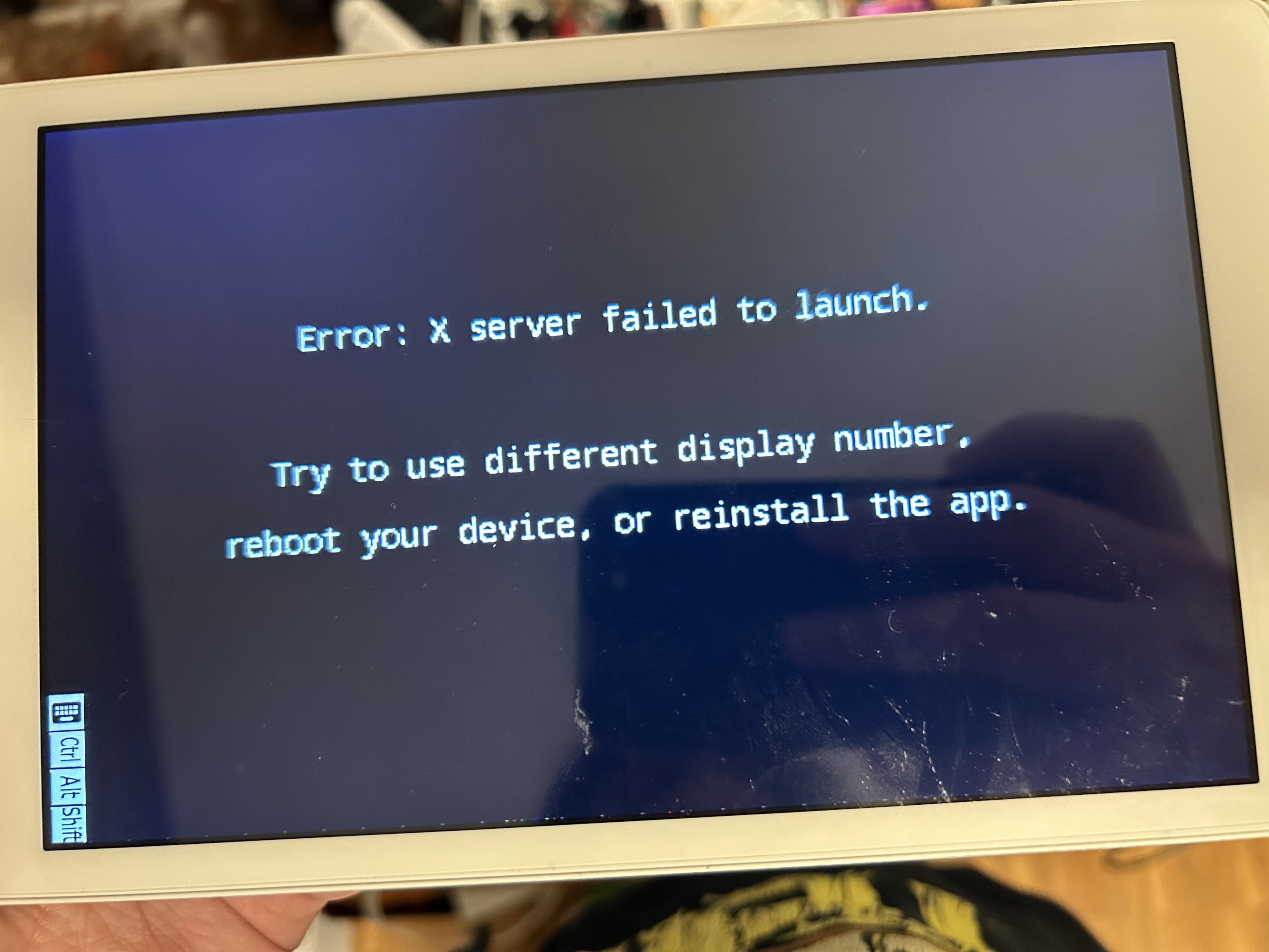

Hab gestern den Drucker in den Keller verfrachtet, natürlich ist das WLAN Signal jetzt so schlecht das der Pi keine Verbindung mehr hin bekommt. Bei den Werten die ich da hab hätte ich zwar jedem Kunden schon 3x gesagt er braucht n AP mehr, aber es könnte bei mir ja funktionieren :fresse: Hasse das Zeug zwar wie die Pest, aber ich hab jetzt mal Testweise Powerline Adapter geordert...
Bzgl. Klipper Screen werde ich das nochmal mit dem XServer auf dem Mülltablet testen. Lässt sich schön einfach öffnen, Akku lässt sich gegen 4.3V als Zuleitung tauschen, ich häng da jetzt einfach mal n Buck Converter dazwischen. Wenn das nix wird, kommt n 7" Touchscreen dran und gut, aber irgendwas lokales will ich im Keller dann definitiv haben.
Ok das Tablet ist damit raus, kommt halt doch n richtiger Klipper Screen.

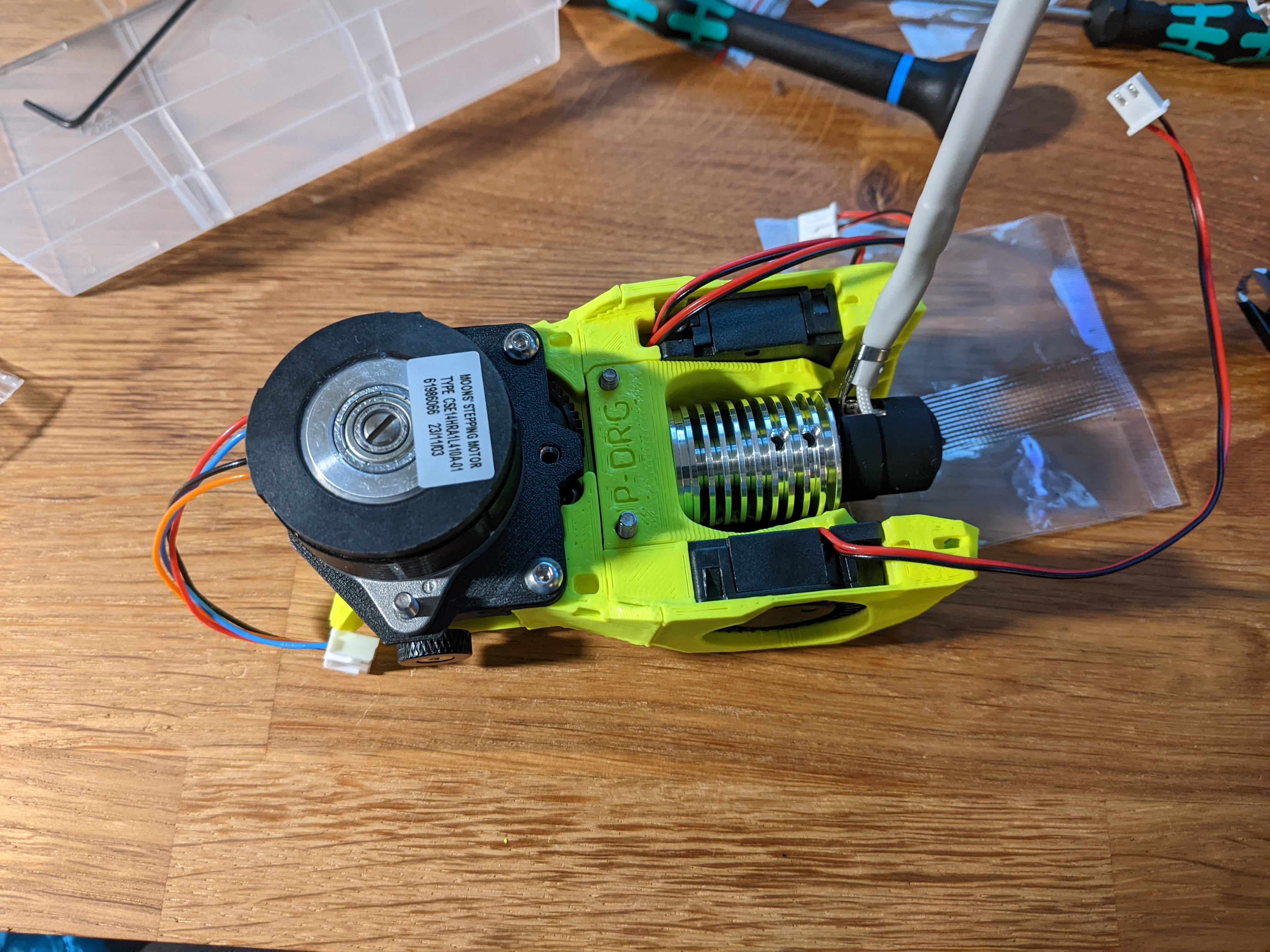

Bei dem Extruder-Teil müssen alle Teile quasi perfekt sein.
Kleiner Elephants Foot und es passt nicht. Bzw passt aber Filament wird nicht geführt :rolleyes2:
Seid heute Nachmittag bewegt er sich aber immerhin selbständig.

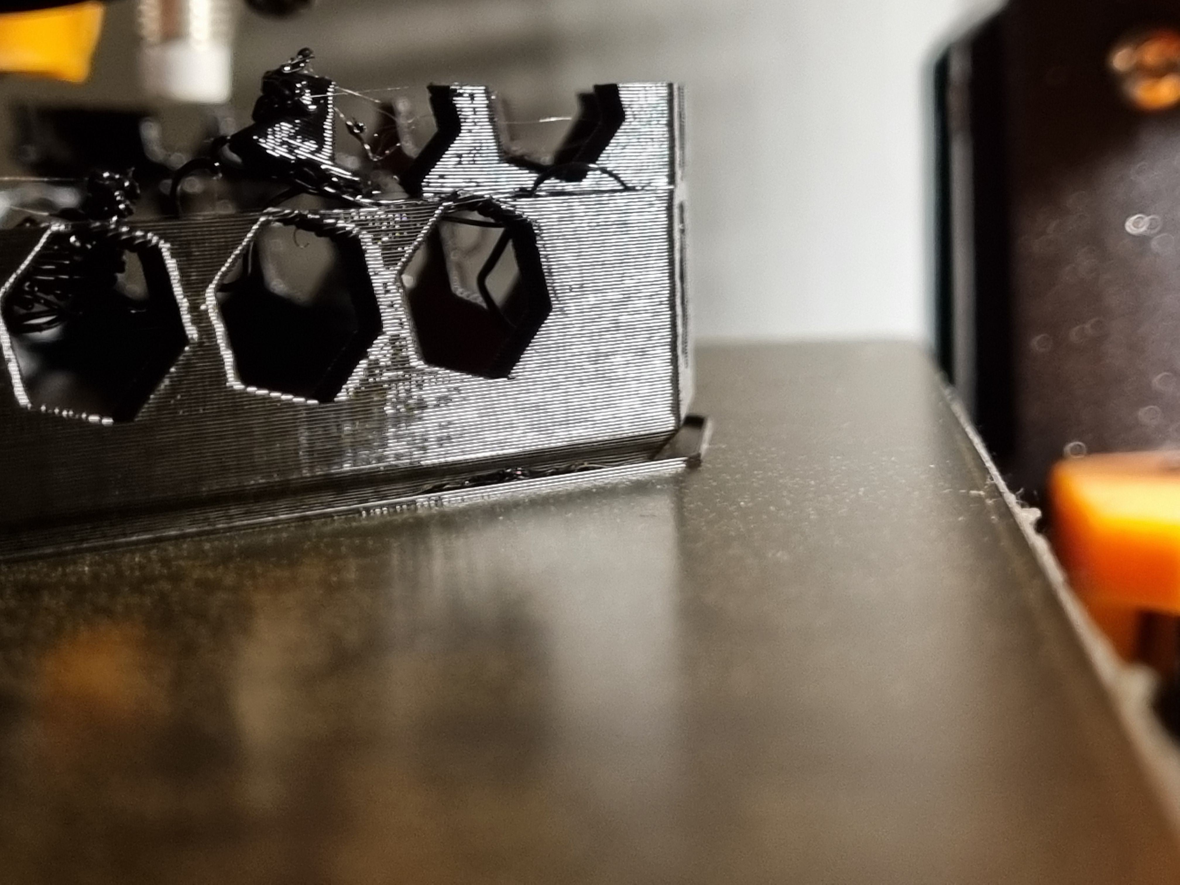

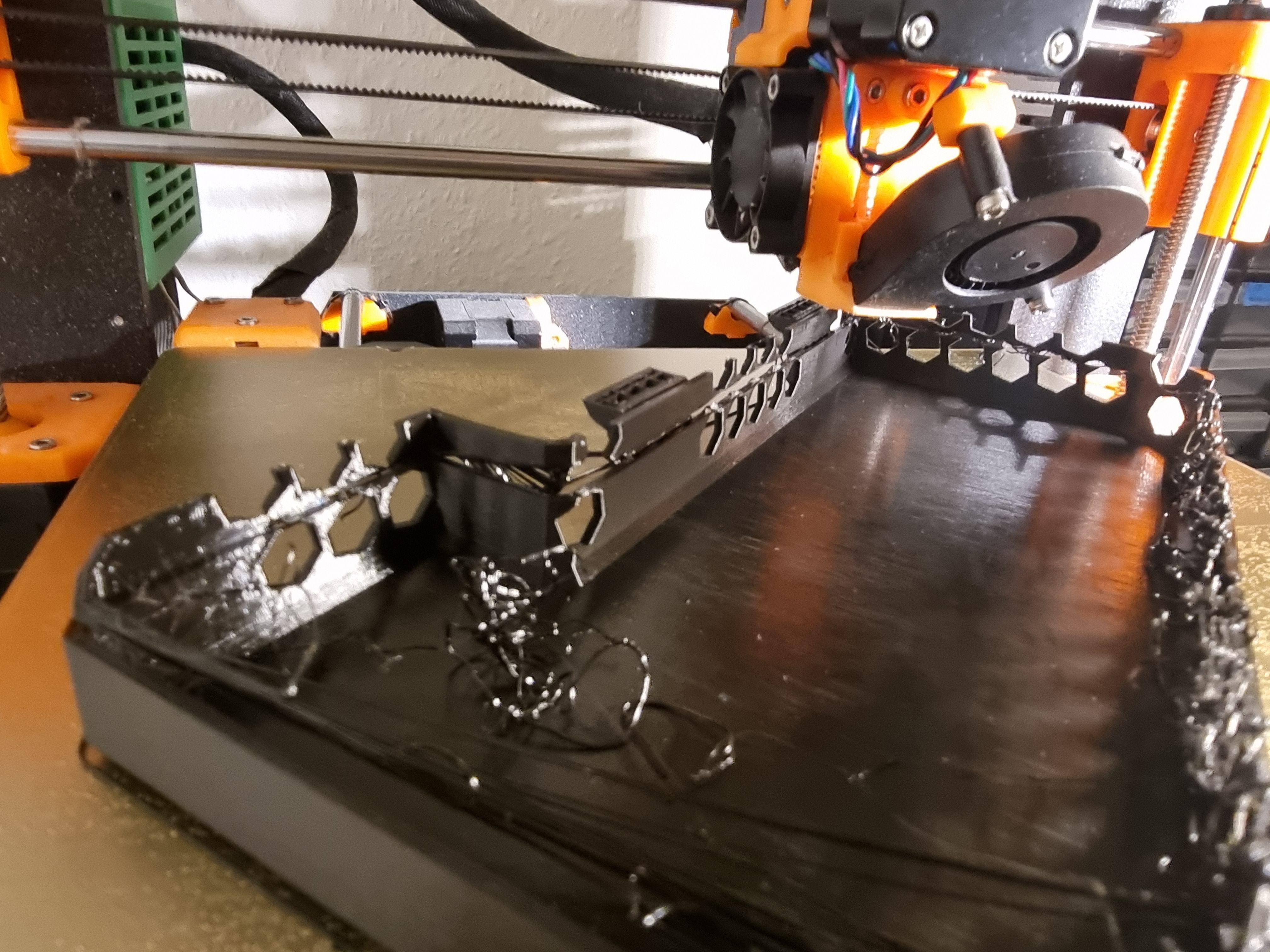

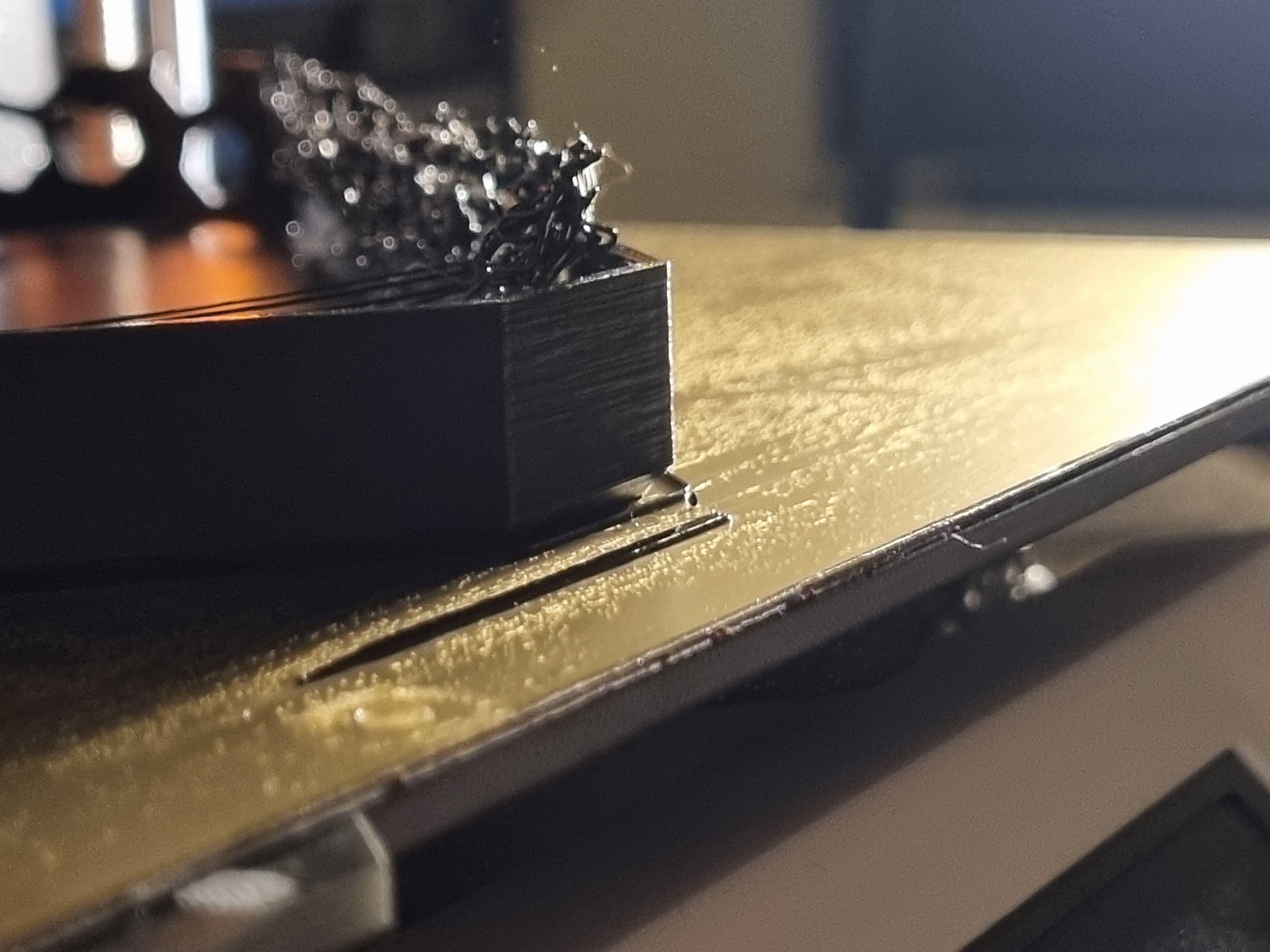

@pwnbert Tipp bzgl Buildplate reinigen hat zwar was gebracht (kein anheben mehr an den Rändern).
Dazu hab ich dann mal das Model gedreht. Nun tritt der Fehler einfach früher bzw "niedriger" auf :(
So langsam gehen mir echt die Ideen aus :(
