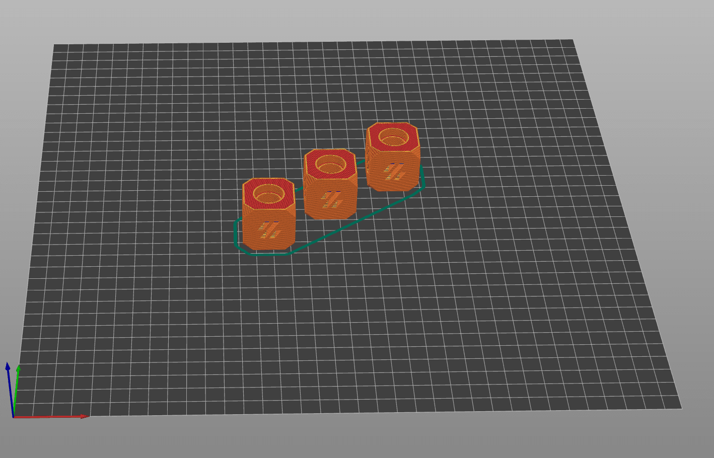

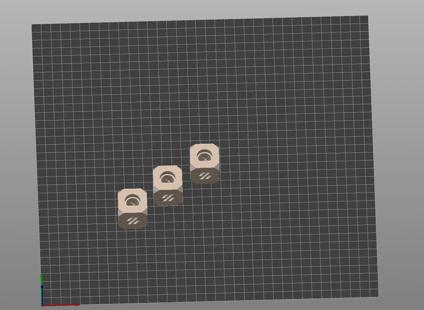

Soeben auch folgendes festgestellt: Ein einzelner Cube druckt super.
Drei schräg nebeneinander -> der vordere Linke zeigt Probleme.
Der Druckkopf macht hier "Kratzgeräusche". First Layer sieht aber super aus. Screenshot 2024-03-13 164547.png2024-03-13 16.44.18.jpg
Korrektur: First Layer sah gut aus.
Nochmals weiter nach vorne links verschoben, diesmal kratzt die Nozzle direkt am Bett beim vordersten Cube.

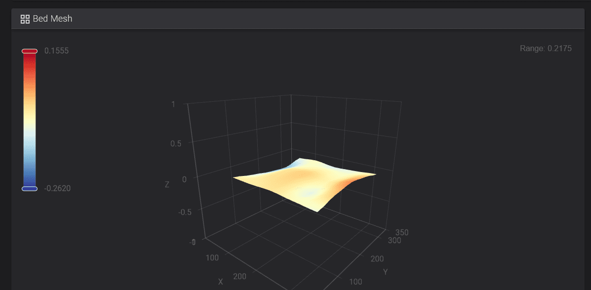

Scheint so als würde ABL nicht korrekt arbeiten?
Das kannst du einfach testen:
Lege mal ein z.B. 5mm starkes Stück Pappe auf das vordere Viertel deiner Druckplatte und mache ein Bedmesh.
Jetzt müsstest du die 5mm mehr in der Heightmap sehen.
Wenn nicht, dann hat es wirklich ein Problem
PS:
Es gehen natürlich auch andere Materialstärken, es sollten eben nur ein paar Millimeter sein, damit man das gut sieht

Drucker druckt vorne links Mist -> scheint viel zu dicht am Bett zu sein.
Voron 2.4 R1 mit Klicky Probe. ABS (0.3mm, 245Grad Nozzle, 110 Bed)
Definitiv Mesh. Vorne links nun schön ABS ins Bett gearbeitet.
Nur warum erschließt sich mir noch nicht
Hab auch manchmal das Gefühl, dass das Mesh bei meinem Prusa nicht so 100% funktioniert.. zwar nicht schlimm, aber wenn ich was großes vollflächiges Drucke, merk ich, dass die Unterseite nicht ganz gleichmäßig ist...
Ich würde dein Problem auch da verorten.
Den von mir genannten Test gemacht?
Wie schnell druckst Du das Teil? Wird der Stepper-Treiber/Extrudermotor zu warm?
Ich glaube nicht das es ein Problem der Mechanik ist. Mich würde interessieren, ob das Teil auch so rauskommt, wenn Du das mal mit gemächlichen 50 mm/s druckst. Aber eine konkrete Idee habe ich leider nicht.

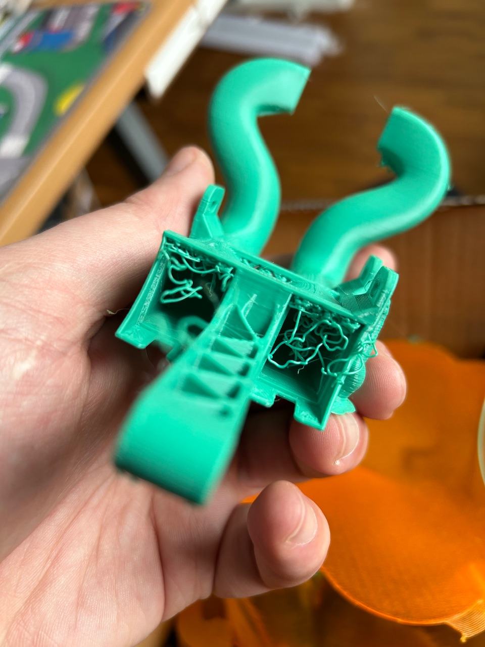

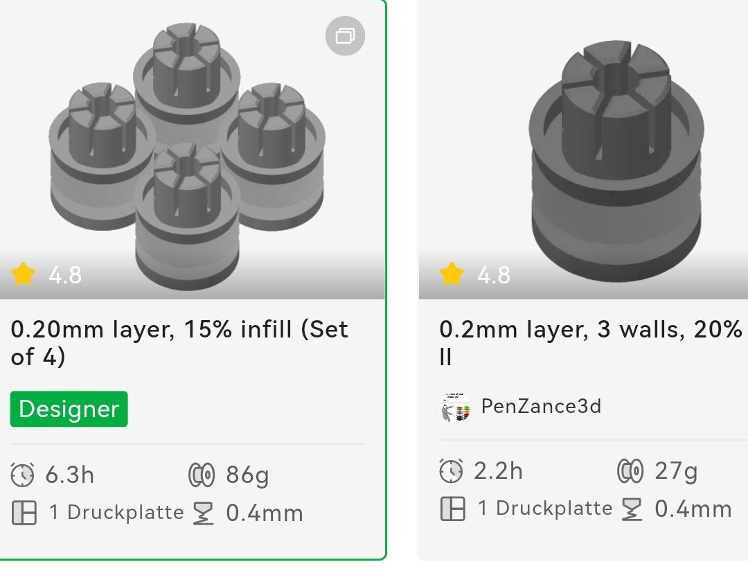

Frage an die Fachleute.
Ich wollte diese "Vibrationsdämpfer" in TPU drucken.
Was würden 20% anstatt 15% bringen ? Jetzt sagt nicht 5% mehr :LOL:
Kommt auf die Anwendung an.
Am besten einfach die Datei in beiden Varianten slicen und drucken und dann die entsprechende Variante verwenden.
Willst dus sehr weich, eben wenig Infill mit wenig Wänden.
Willst du es sher hart, dann viel Infill mit vielen Wänden.
Die absoluten Abmessungen wären auch interessant, um die Größenverhältnisse einschätzen zu können.
Druck 0,20mm Layerhöhe, 2 Perimeter, 4 Schichten Boden, 5 Schichten Decke, 15% Gyroid Infill.

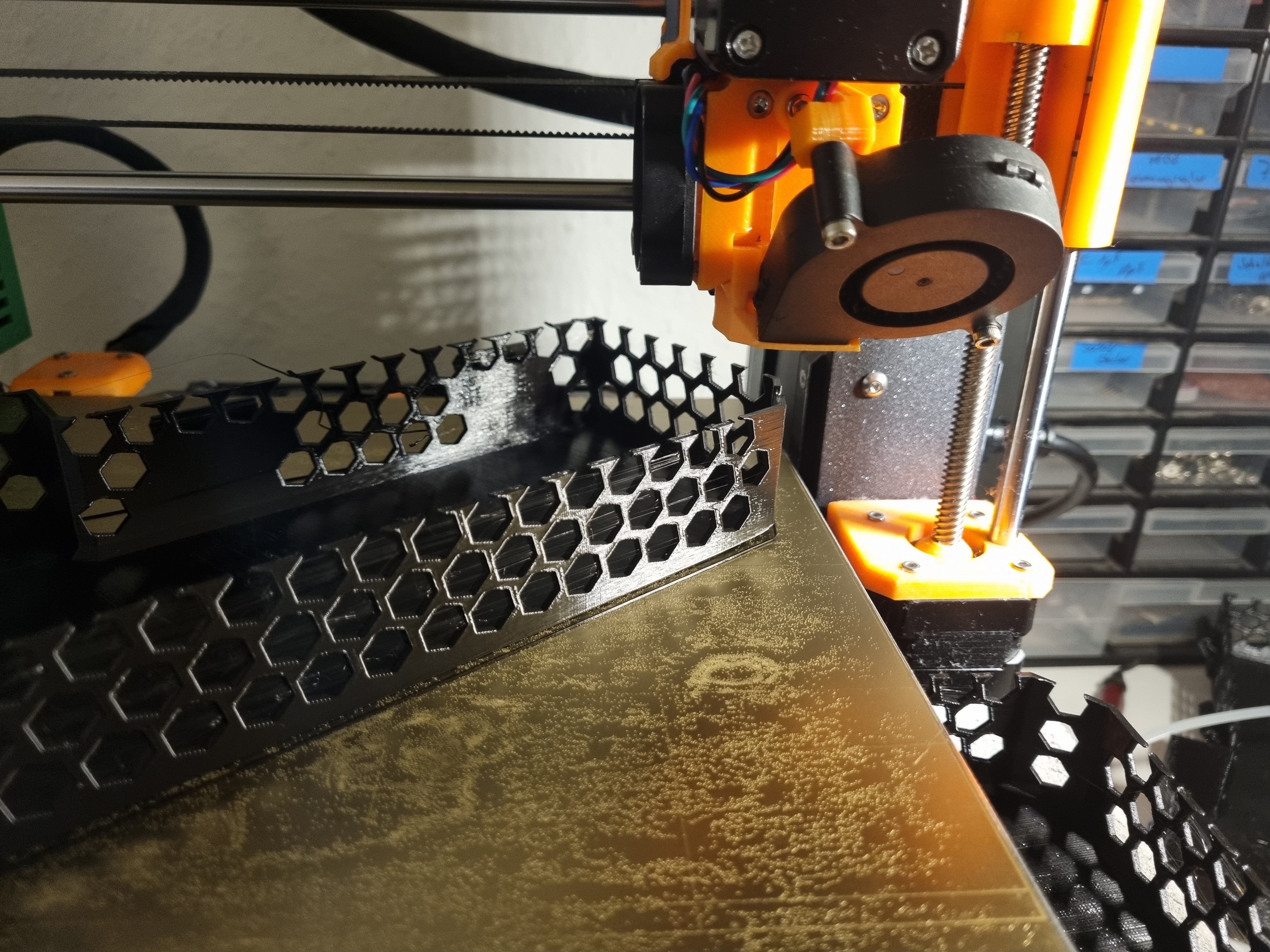

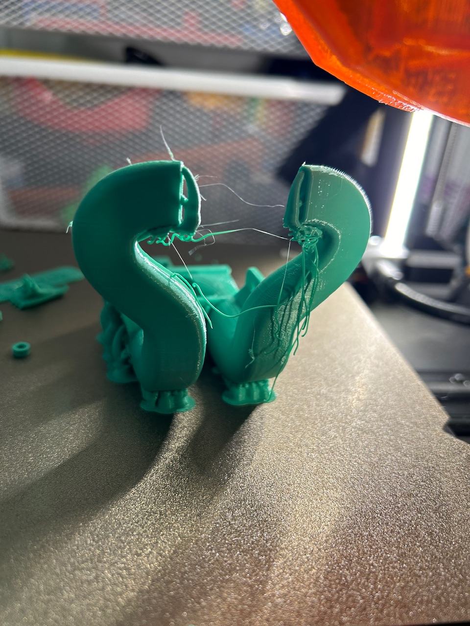

So, nächster Druck, wieder an der selben Stelle abgebrochen. Diesmal hab ich aber hingeguckt, kann also ein paar mehr Sachen sagen, verstehe aber weniger.

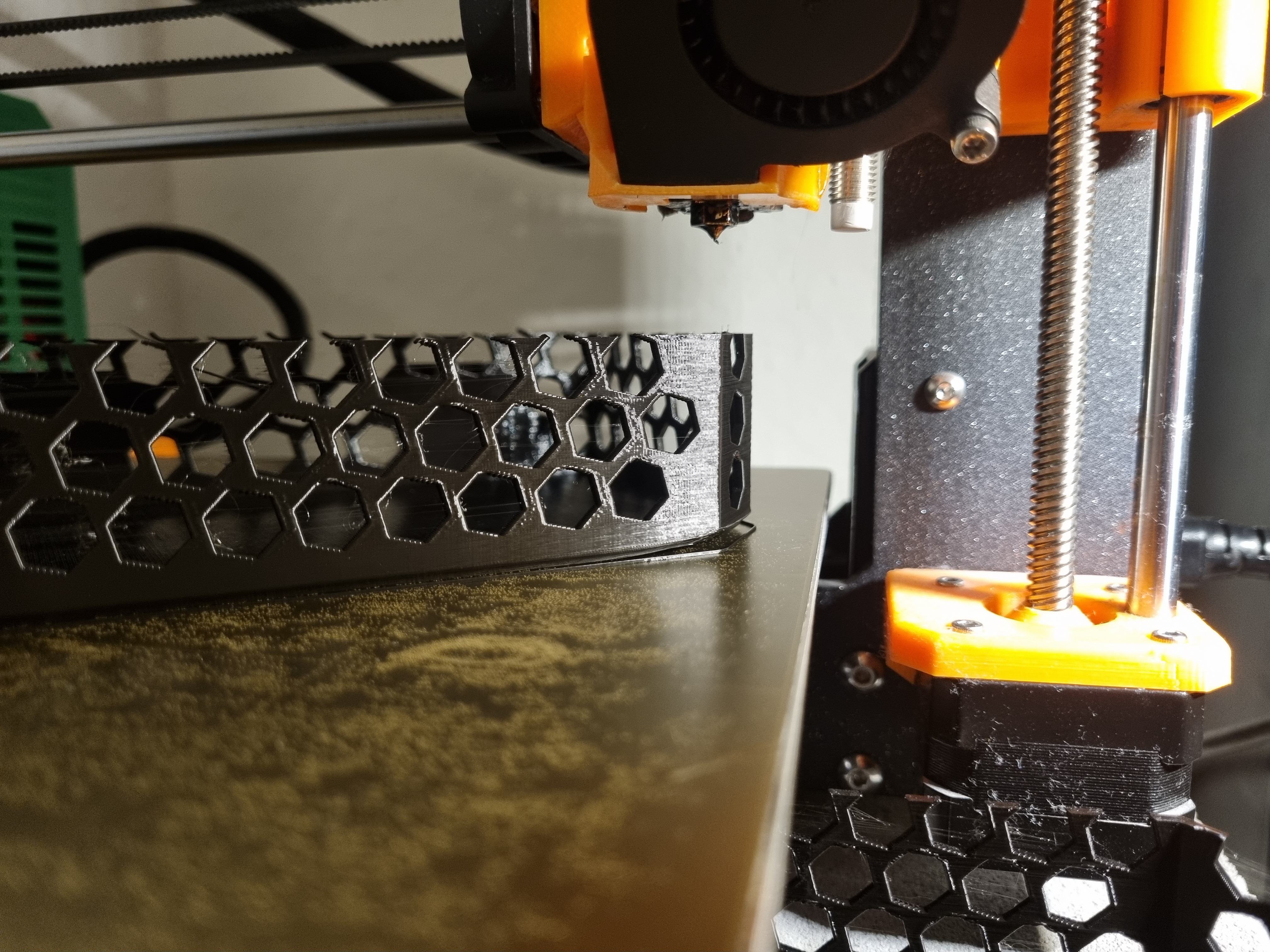

Was ich beobachten konnte ist das der Fehler am rechten Rand des Drucks auftritt. D.h. zu dieser Zeit ist es zumindest nicht die Kollision der Kabelführung. Hier mal zwei Fotos, bei welcher ich den Druckkopf ca. an die Fehlerposition zurück gefahren habe. Er hat gerade die hinteren Nasen gedruckt und wollte die rechte Wand drucken. Sieht nicht so aus als ob er während des eigentlichen Druckens der Wand versetzt hätte, zumindest hat keine Stelle z.b. halbe Perimeter.
Die hochcurlenden Nasen sind während des Drucks schon steinhart und ich war mir fast sicher das er dort aussteigt, allerdings beschränken diese sich auf die hintere Seite des Printbeds. Dazu passt leider auch die Idee von @fp483 nicht, das Druckbett ist noch genau an der richtigen Position.
Mechanisch habe ich auch gerade nochmal herumgespielt und geguckt: Nach dem Stop des Druckes habe ich alle Achsen Verfahren. X "nullt" sauber links aus, Z ist auch gut, nur Y hat Schritte verloren. Die Prusa-Firmware erlaubt es nicht über -4mm hinaus zu verfahren, dann hab ich noch 6mm Luft zum Staubrand auf den Wellen -> In der Summe etwa 10mm wie letztes mal auch.
Damit bleibt mir erstmal noch die SD Karte (mal sehen was ich rumfliegen habe, der Prusa frisst glaube ich nur FAT), oder hat jemand sonst spontan eine Idee?
Vielleicht dreh ich die Kiste beim Druck auch einfach mal anders rum...
Das Teil löst sich doch am Eck ab und biegt sich hoch, wodurch es irgendwann an der Düse hängen bleibt... oder?
Was für Material ist das, worauf druckst du? Welches Druckbett, Haftvermittler? Details bitte.
Schnelle Antwort vor HaiaBubu:
3DJake EcoPLA, Druckbett ist ein FakePrusaSmooth, kein Haftvermittler, nur kurz mit Isoprop übergewischt.
Ablösung passiert direkt nach 30min oder so wenn er den Rand anfängt zu Drucken, aber auf "Fehlerhöhe" ist er gerade, das verläuft sich also vorher schon in der Layerhöhe.
Smooth oder glatt?
Das Smooth ist selbst im Original nicht besonders.
Ich würd eher auf glattes PEI drucken.
Egal, wasch mit Spüli (ohne Rückfetter für die Hände) und spül mit warmen Wasser, lass abtropfen und trocknen.
Isoprop verschmiert das Fett nur.
Evtl. mal mit ein wenig Aceton drübergehen, kann helfen, das PEI etwas griffig zu machen (sollte man nicht so oft machen).
Wenn sich PLA schon mal so aufhebt, mh...
Das sollen ja die Antivibrationsfüße für den P1S sein. Ich probiere mal die schwächere Variante.
Wird nicht gut funktionieren, die Kombination aus Konstruktion und Werkstoff scheint mir ungeeignet.
Aber versuchs mal, lernst was dabei, und viellicht funktionierts ja ausreichend gut.
So klassische Silentblocks haben Shore 70A und verhalten sich anders, "wabbeliger".
Smooth oder glatt?
Ist da ein Unterschied?
Auf der Prusa-Seite ist das das selbe Teil.
(Könnte sogar ein Originales Sheet sein)
Teste ich nachher :)
Es gibt Glatt, Satin und Struktur.
Unter Smooth hätte ich jetzt Satin verstanden, ich vermute aber, dass du damit glatt meinst.
Und sonst teste mal ein anderes Filament, hab nur mal vor längerer Zeit das NiceABS probiert von der Eigenmarke, und das warn ziemlicher Dreck.
Ich möchte nicht über ein Filament urteilen, dass ich nicht kenne. Jedoch gibts Filamente, die grausam sind, auch bei PLA.
Wird einwandfrei erkannt ^^.
Muss man ein Mesh unbedingt laden?
[gcode_macro PRINT_START]
gcode =
G32
G1 Z20 F3000
BED_MESH_CALIBRATE
Sollte ja eigentlich ein Mesh zur Laufzeit erzeugen und eben nicht speichern. Aktiv sollte es doch aber sein
Edit:
Argh......
"Previous versions of bed_mesh always loaded the profile named default on startup if it was present. This behavior has been removed in favor of allowing the user to determine when a profile is loaded. If a user wishes to load the default profile it is recommended to add BED_MESH_PROFILE LOAD=default to either their START_PRINT macro or their slicer's "Start G-Code" configuration, whichever is applicable."
Bisher hat man das BED_MESH_PROFILE LOAD=default nicht unbedingt benötigt, nun scheinbar schon.
Das erklärt dann doch so einiges.
Eigentlich nicht, das läd ja dein default Mesh und nicht das von Calibrate?
BED_MESH_CALIBRATE wird automatisch im default gespeichert.
The mesh will be saved into a profile specified by the PROFILE parameter, or default if unspecified
Wenn du das im Start Macro hast, reicht das ja afaik? Erstellt ja dann eh ein neues. Hab bei mir auch nix weiter drin, das Mesh wird halt von KAMP erstellt
Dachte ich auch.
Edit: Scheint aber nicht der Fehler gewesen zu sein
