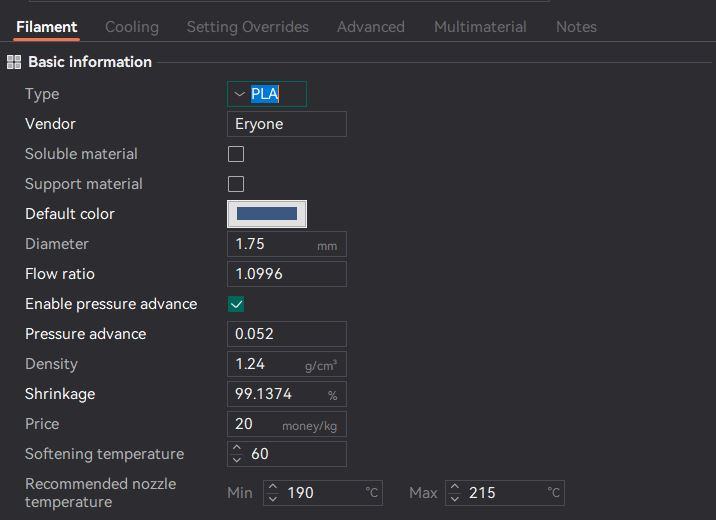

Also der Flow ist zu hoch.
Die min Temperatur mit 190⁰C zu niedrig.
Schrinkage müsste bei 100% sein, zumindest ist das so bei mir.
Shrinkage hab ich mir schön kalibriert.
Den flow auch, da finde ich es aber schwer mir das beste rauszusuchen. Habe es mir unter der Lupe angeschaut, halt so das es gerade kleine Lücken mehr gibt.
Denke nicht das die Temperatur groß von 210° abweicht, werde das temp Fenster aber kleiner stellen.
Mein Flow liegt wie gesagt bei 0,98 auf beiden Druckern und das ohne Schrinkage.
Haben wir wirklich das gleiche Filament?
Eryone Matt PLA ^^

PA kommt mir etwas hoch vor, zumindest im Vergleich zu meinem Direct Drive
Ne das kann schon gut sein.
Ich habe je nach Drucker auch zwischen 0,04 und 0,05 beides Direct Drive

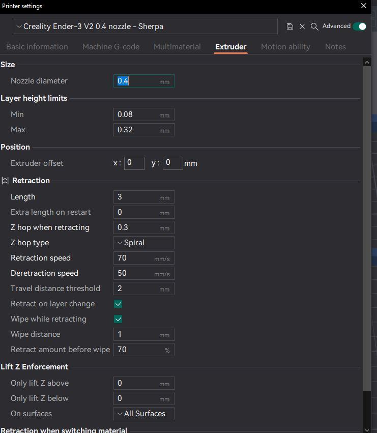

Uff... was für ein Extruder Hotend Setup hast du.
Das kann auch dein problem sein.
Bei meinem Betschubser mit normaler Düse habe ich bei dem Material einen Retract von 1,2mm
Und beim Voron sogar nur 0,5mm

Ah, das ist wahrscheinlich das Problem. Bin es gewohnt, vom Bowden den retract Richtung 6mm zu stellen.
Das funktionierte nicht, also bin ich auf 3mm, was auch teilweise funktionierte.
Ok, muss das viel kleiner anfangen : )
Ich weiß tatsächlich nicht ob ich da seit Klipper jemals irgendwas dran geändert hätte, egal bei welchem Filament :d Passt der Default Wert nicht?
Ja beim Direct Drive braucht man viel weniger Retract.
Da das Filament einen kürzeren Weg zur Düse hat und besser geführt wird.
