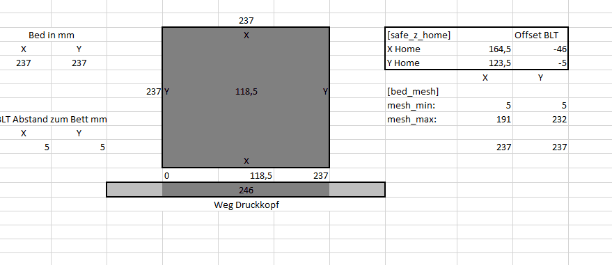

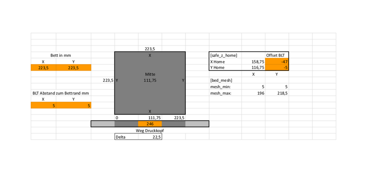

Extruder auf Position X0Y0 entspricht X -22,5 Y -12,5.
Das ist doof, weil Orca mir die Purge line in die Luft malt.
Wo muss ich ansetzten? Neues ROM kompilieren?
Oder kann ich irgendwo ein XY Offset einstellen?

Besser auf der klipper seite eingestellt oder?
Ja die Klipper Config sollte schon passen :fresse:
Gestern das erstmal ironing genutzt, warum hat mir keiner gesagt das Oberflächen so gut aussehen können :fresse:
@RedF
Achso du hast Klipper, dann ist es ja einfach zu ändern.
Ich ging davon aus das du noch Marlin nutzt, da wäre das nicht so einfach geworden.
Das mit dem Start Gcode geht immer recht schnell, z.B. für nen Test.
Dort einfach die Start- und Endkoordinaten der Purgeline anpassen.

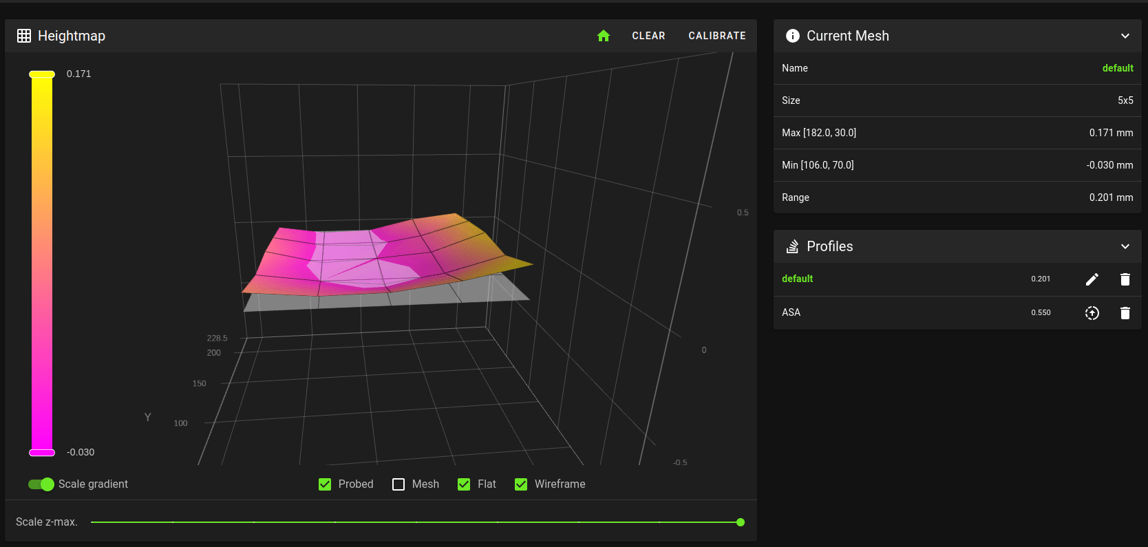

Hab dafür jetzt mal das Mesh reduziert auf 5x5 um das Bed nochmal grob in den Griff zu bekommen. Muss reichen, war jetzt genug gefrickel

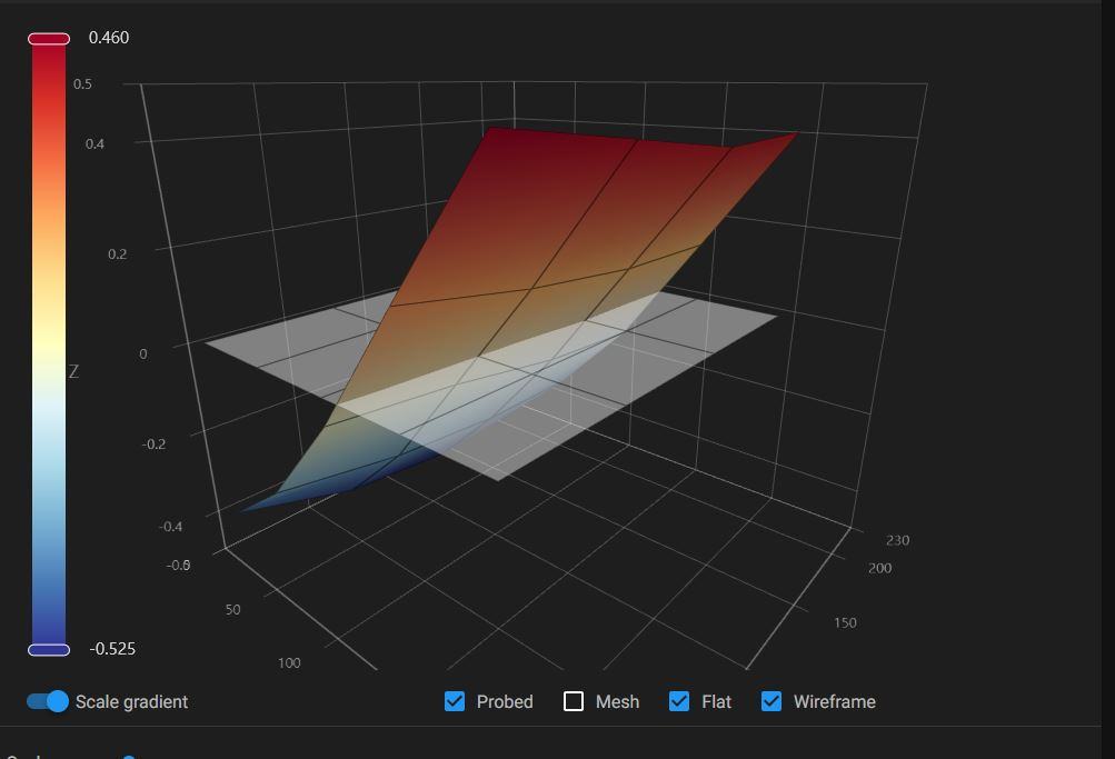

Entweder ist dein Bett schief oder die X-Achse.
Das ist rechts höher als links :fresse:
Bett definitiv, bin jetzt schon froh dass der extreme Bauch von vorher raus ist. Mehr ist, zumindest mit meinen Nerven grade nicht drin :fresse:
Nene, das Mesh macht das ja schon. Dafür dass die Basis immer noch n gebrauchter S1 für 200€ ist taugt das schon :fresse: Gantry sollte eigentlich hoffentlich gerade sein, hatte ich mich ja auch schon öfter mal mit beschäftigt. Skew hab ich mal mit der CaliLantern gemacht, war auch überraschend ok. Wäre ggf. mal wieder fällig, ist schon n bisschen her und der Drucker seitdem 2x umgezogen :d
