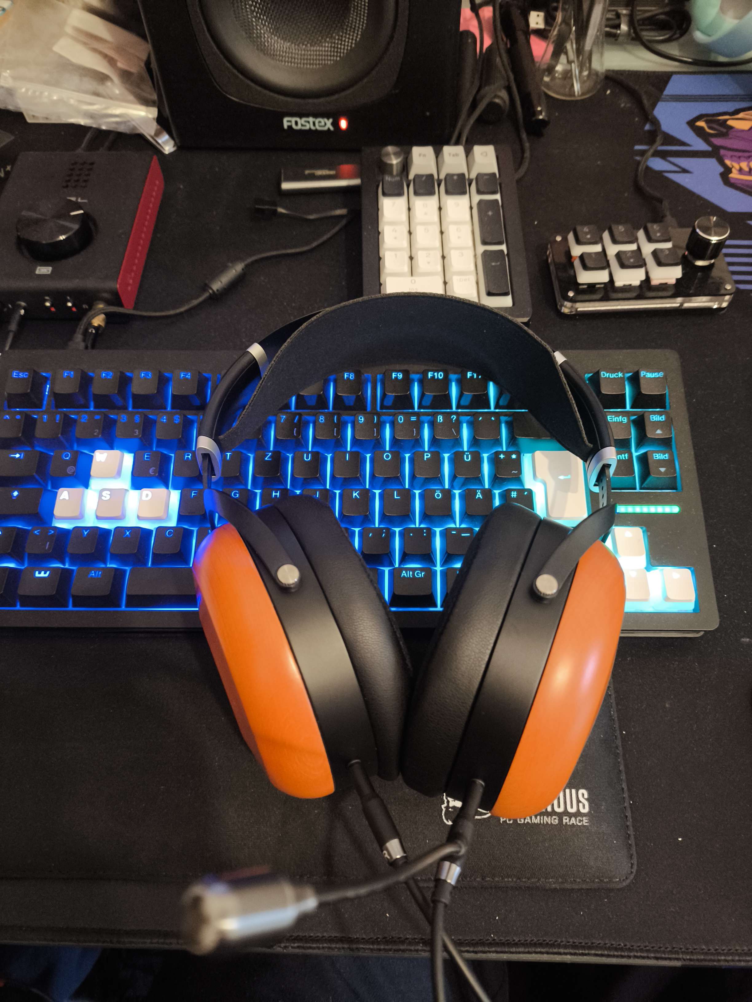

Gut das drucken lassen dann vielleicht in letzter Instanz.Wenn’s gut aussehen soll würd ich das tatsächlich zu JLC3DP schicken und MJF drucken lassen. Kannst du dann gegen Einwurf kleiner Münzen auch nach Wunsch färben lassen wenn du’s auf jeden Fall selber drucken willst, ggf mal mit dem Winkel variieren, damit du nicht so das klassische Plateau rein bekommst.
Bzw. sind die komplett glatt auf der Außenseite? Dann fast mal auf die Seite legen, Overhang Winkel sieht machbar aus. Dann Fuzzy Skin dazu
Bambu soll jetzt wohl nen Holz-Filament in der Mache haben. Ggf. nen paar Tage darauf warten? Wenn es nochmal Holzoptik sein soll.Wie würdet ihr solche Muscheln/Cups drucken?
Außen soll es natürlich wertig aussehen und innen darf es die Geometrie nicht verfälschen.
Also die Holzmuscheln des Kopfhörers.
Ich tendiere den Support nach außen zu machen und dann halt schleifen.
Vielleicht hat ja jemand noch ne Idee um eine Holzstruktur rein zu bringen.
