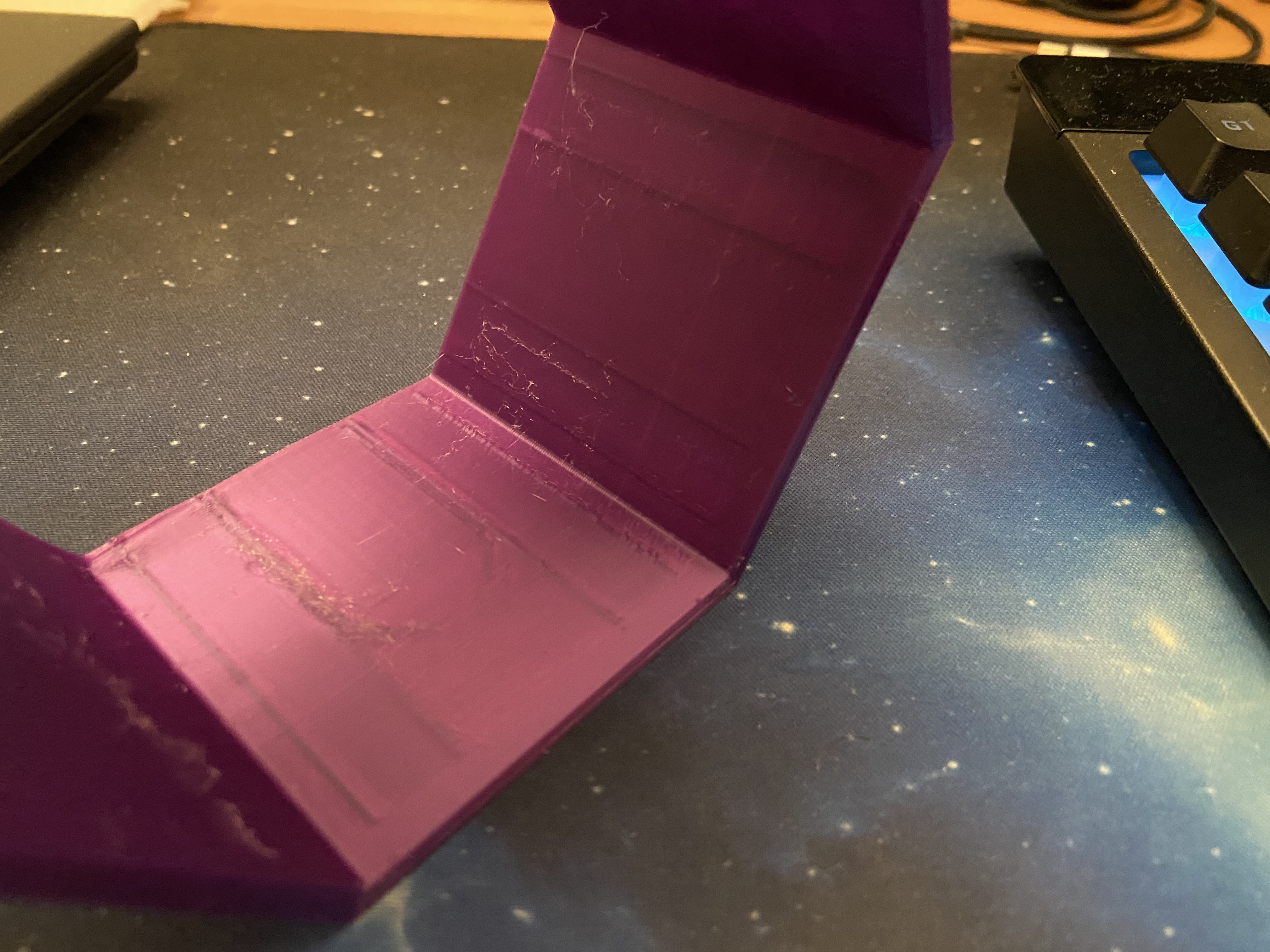

ich drucke gerade ein Hex-Regal für Tonie Figuren. Ich probiere gerade noch ein paar Einstellungen bezüglich der Wandstärken und des Infills aus, um das Ergenbis zu verbessern und ggf. schneller zu werden und Material zu sparen.
Die Hex-Regale haben eine Art Nut und Feder System zum zusammenstecken. Die ersten beiden Drucke waren vorallem dazu da, zu gucken, ob ich diese wirklich ineinander Stecken kann, was gut fuinktioniert.
Insbesondere stört mich, dass sich in den Nuten die Ecken deutlich abzeichenen und leicht zu fühlen sind, gleiches gilt auch für das Infill. Bei den Abbildungen auf Printables zeigen sich die Fehler bei verschiednen Drucken ebenfalls.
Der erste Druck war mit 3 Wänden, der 2. Druck mit 2 Wänden und der Dritte Druck mit angepassten Wandstärken (0,5mm Außenwand und 0,3mm Innenwand, zurvor Innen und Außen 0,4).
Bei 0,4mm konnte man im Slicer erkennen, dass die Struktur um die Nuten eine leichte Wölbung aufweist, die mit einer Wandstärke von 0,5 deutlich geringer ist.
Anbei ein Bild vom 3 Druck. Hat jemand einen Vorschlag, mit welchen Anpassungen der Print Settings die optischen Mängel reduziert werden können. Mich Stören sie enorm, meine Frau zum Glück nicht ;)
Verwnedet werden:
Oraca 2.2
Neptune 4 Pro mit Opennept4une und angepassten Printhead für andere Lüfter - Hotend ist Standard
Filament ist Geetech PLA Violett - 215/210°C mit 60°C PEI, wie immer
Stringing bitte nicht beachten, da passen die Parameter für die Hardend Steel CHT Düse noch nicht ganz - werde wieder auf die Messing Düse zurück gehen mit der das Filament Kalibiriert ist.
Und ja auf dem Bild ist hinten links unten Warping zu sehen :( zum Glück die Rückseite.

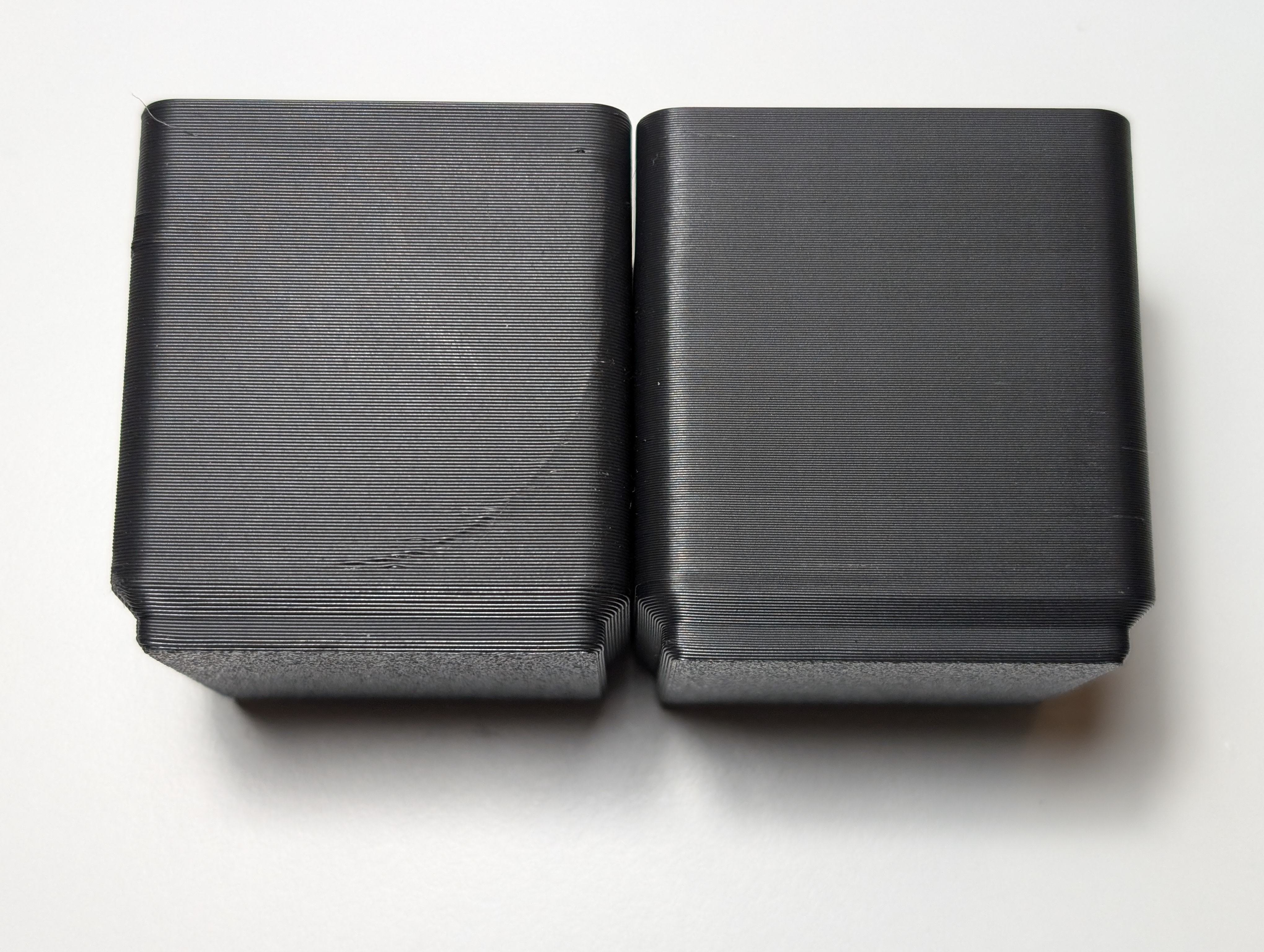

Wandgenerator von Arachne auf Klassisch umstellen, dann sollten die senkrechten "Linien" in der Wand weg sein.
Edit:
Links "Arachne" und rechts "Klassisch" (Layerhöhe jetzt Mal ignorieren)
Bei Arachne können innere Teile Einfluss auf die Außenwand haben.
Richtig, das Modell mag Arachne gar nicht. Hab auch schon ne ganze Hand voll gedruckt

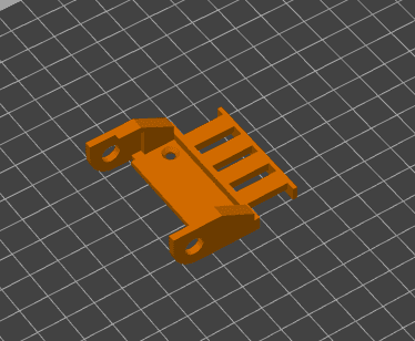

Vieles ist auch speziell z.B. Ein upgrade/verbesserte Variante vom Igus 07.40.038.0.
Die Chance, dass das irgendwer sinnvoll nutzen kann ist äußerst gering.

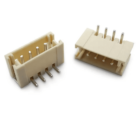

Von euch hat nichz zufällig jemand JST-ZH 1,5 SMD Vertikal rumfliegen, also sowas hier:
Hat sich erledigt, habe jetzt beim Ali bestellt.
10Stk. für 4€ inkl. Versand, Steuern und Zoll!
Hier in Deutschland wollten die für eine Buchse fast 8€
