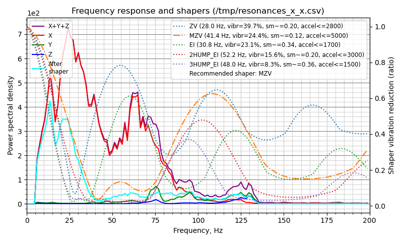

@Man-in-Black :
Das wird gerade nur noch schlimmer !
Jetzt muss er schon auf 2_Hump gehen damit überhaupt was brauchbares raus kommt.
Deine Amplitude ist immer noch zu klein, 1e4 ist erstrebenswert

Ja ist immer noch schlimm, aber ich habe jetzt mal meinen "Lid Riser" demontiert. Scheinbar hat das Teil für Spannungen im Rahmen gesorgt.
Glaube ich muss in der Richtung weiter schauen und mal alle Schrauben prüfen und ggfs. nachziehen.

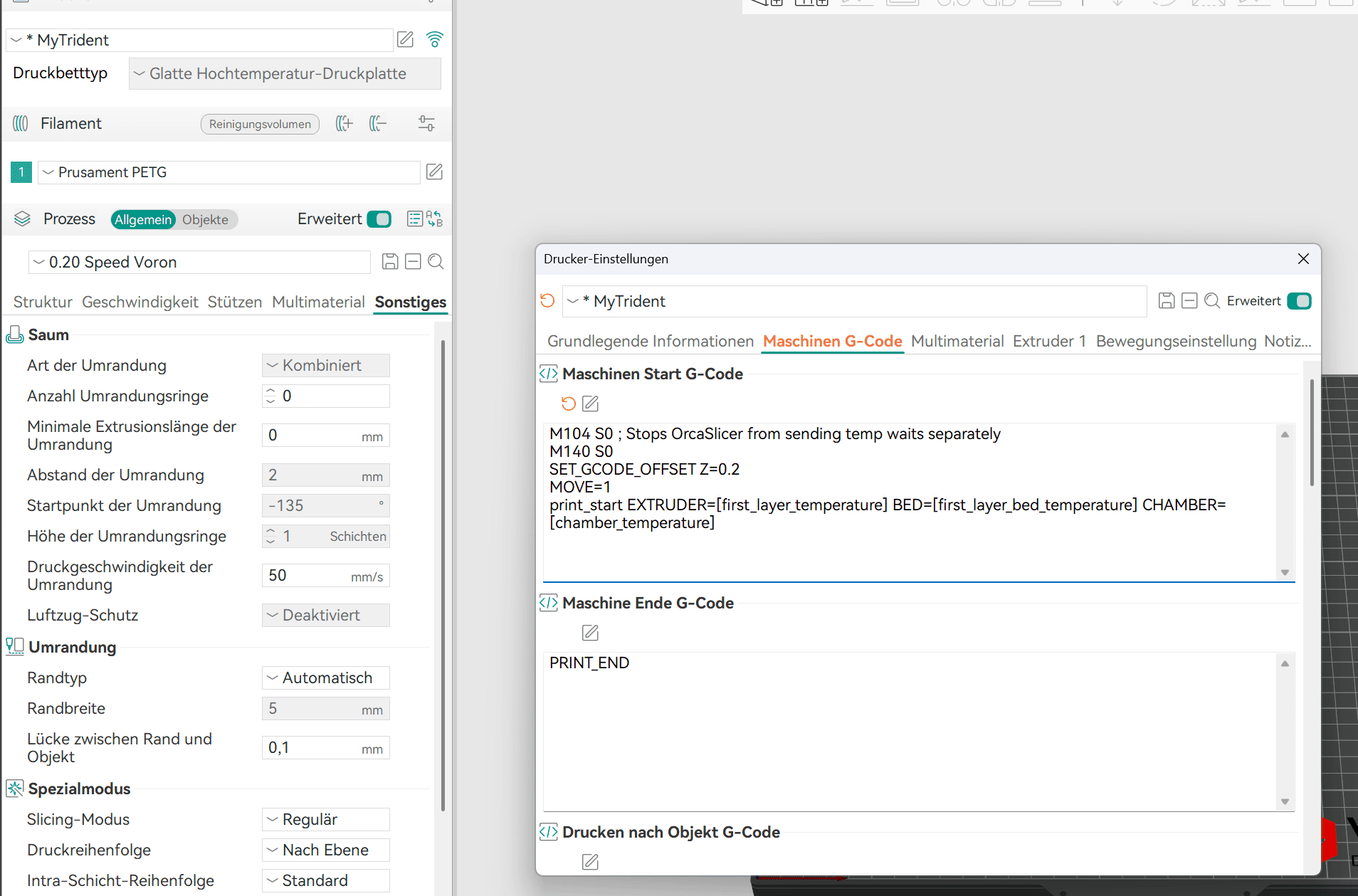

Kann ich im Orca verschiedenen Buildplates verschiedene Z-Offsets zuweisen?
Die Beschichtung, der platten die ich habe, ist halt unterschiedlich dick.
Bei Klipper kannst du in der Builplate custom gcode machen und zB ein SET_GCODE_OFFSET Z=0.2
Machen, je nachdem was der Wert vom Standard abweicht
Also in der Printer.cfg hinterlegen?
Nein, im Orca Slicer
Lege dir einfach einen zweiten Drucker an als Kopie deines ersten und benne den "Drucker XYZ DruckplatteX" und dann gehst du in den Reiter Maschinencode und trägst das unter dem Start Code ein
ACHTUNG: Dann darf im print_start Macro Nichts den Z Offset verändern.
Eine andere Idee ist es , dass du den Offset deinem print start übergibst:
zB
[gcode_macro PRINT_START]
gcode:
{% set offset = params.OFFSET|int %}
SET_GCODE_OFFSET Z={offset}
MOVE=1
Dann kannst du im Print Start deines Orca immer den Wert ändern.

Hmm, also alles etwas umständlich.
Oder jedes Filament für jede Platte anlegen.
@Ahrimaan was macht der MOVE Befehl?
OK MOVE=0 Z wird bei der nächsten Bewegung angepasst, MOVE=1 Z wird sofort angepasst.

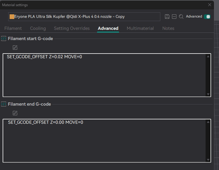

Code:
;===== for Textured PEI Plate , lower the nozzle as the nozzle was touching topmost of the texture when homing ==
;curr_bed_type={curr_bed_type}
{if curr_bed_type=="Textured PEI Plate"}
G29.1 Z{-0.02} ; for Textured PEI Plate
{endif}
Ist definitiv die sauberste Methode, allerdings hab ich beim Ender gar keine Möglichkeit das zu ändern in Orca.
Also ja du kannst es natürlich auch noch 20x umständlicher machen :fresse: Aber warum
