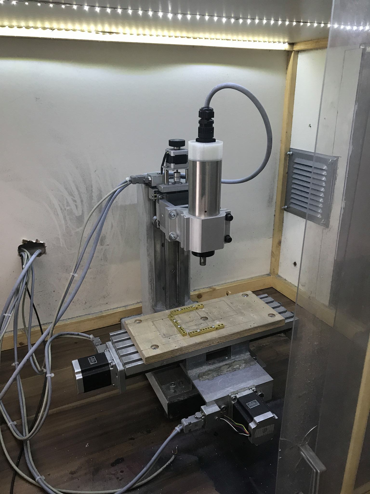

Mir geht es eigentlich beim Selbstbau um das bauen an sich. Quasi Lego für Männer. ;) Was mich als Erweiterung für ddden 3D Druck noch reizen könnte, wäre eine kleine CNC-Fräse für Alu. Praktisch on Top auf ddem Drucker. Dann kann man bei Hitzeempfindlichkeit auch locker auf Alu wechseln. Z. B. eine individualisierte HotEndhalterung aus Alu statt aus PC/ABS,...
Selbstbau CNC Fräsen sind noch mal ne andere Liga als 3D Drucker, bin grad selber in der Materie für mein DCP Projekt und die Menge an Informationen und Wissen die man da bekommt, sprengt das rund um 3D Drucker bei weitem.
So in der Richtung plane ich gerade.

Damit kannst du etwas in Kunststoff und Holz rumfahren. Alle Fräsen die so aufgebaut sind haben einen entscheidenden Nachteil: die Riemen. Ein Riemen ist niemals so steif wie ne Spindel und viele von diesen DIY Fräsen setzen zusätzlich auf 6mm GT2 Riemen - das ist ein Witz. Wenn du schon ne Fräse mit Riemen bauen willst, dann greif zu fetteren Riemen. Also mindestens 12/15mm GT2, besser 25mm HTD3M oder fetter. Selbst damit kommt man niemals an eine Kugelumlaufspindel dran, das sollte klar sein. Die Lösung mit den Kugellagern auf einem Aluprofil tut dann ihr übriges dazu.

Selbst eine 40€ China MGN15 Führung hält um ein vielfaches mehr aus als MP-CNC oder Root-CNC Lösung. Ich würde mir aus billigen China MGN und Aluprofil ne kleine Fräse bauen. Die Seitenwangen des Portals können dabei (erstmal) sogar aus 20-30mm Multiplex sein. Das wird trotzdem besser fräsen als ne MP-CNC ;) Später kann man die Wangen durch Alu ersetzen und/oder auf HGW20 Führungen gehen. Lieber eine solide Basis schaffen als blöd im Material rumzuwursten. ;) KUS Spindeln gibts übrigens auch günstig beim freundlichen Chinesen. Alternativ geht man (erstmal) auf Trapezspindel mit vorgespannter Mutter. Oder, wenn man kein Bock auf Experimente hat: Sorotec Compactline und fertig ist.
