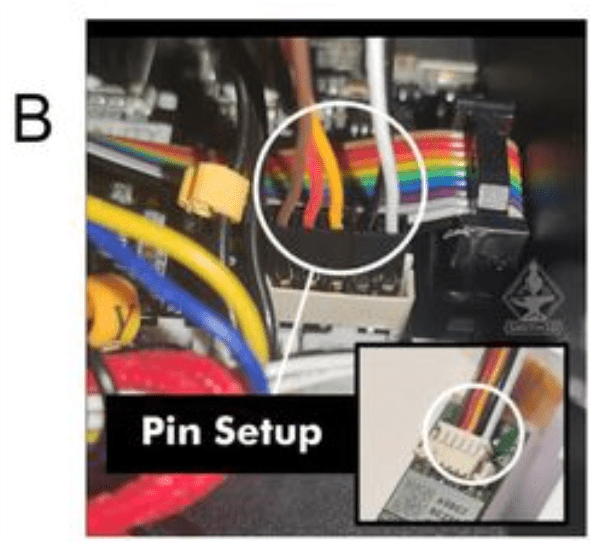

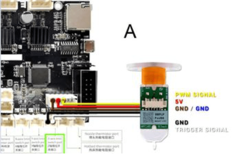

Du hast zwei Kabel einmal mit Ground und Trigger und einmal Servo/5V/Ground, den Stecker mit Trigger und Ground tauschen:
Also in diesem Fall Schwarz mit Weiß vertauschen.

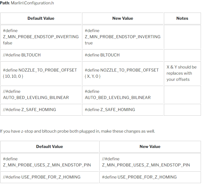

achso ich dachte die zweite muss ich nur machen wenn ich auch noch den z-endstop nutze.
Den habe ich ja abgebaut weil das irgendwo so stand.
Könnte ich den auch wieder anschliesen?

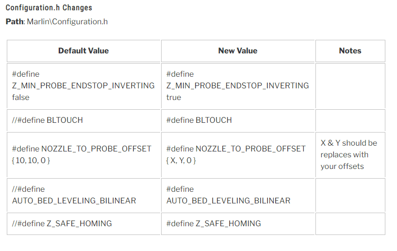

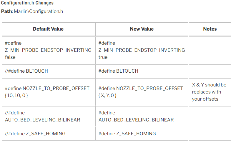

Ja, die erste tabelle auf der Seite war für den Touchi aber so das er als Z-Enstop fungiert, dafür musst du das Schwarz Weiße Kabel auf den Z Endstop deines Boards packen, das andere Kabel bleibt wo es ist.
Wenn du einen zweiten Z Endstop willst also dieser kleine Taster der sonst dran ist musst du noch die zweite Tabelle in die Config übernehmen und den Z Endstop dran packen aber das Schwarz Weiße Kabel neben das bunte Kabel klemmen.

Also aktuell ist es nach Schema b angeschlossen aber ohne den kleinen Schalter den habe ich ausgebaut, weil ich dachte das muss ich machen.
