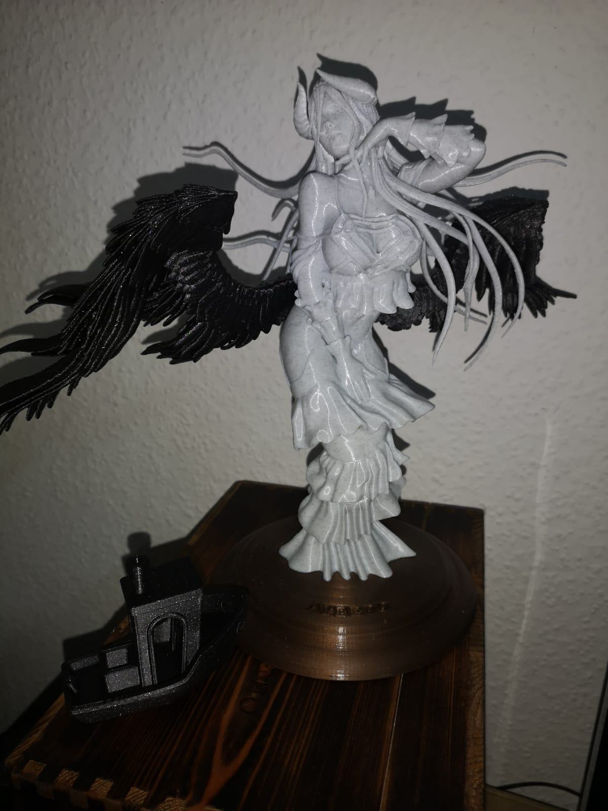

Die Flügel sind aus Prusament Galaxy Black, der Körper aus dem hier empfohlenen Sunlun Marble und der Sockel ist ein Rest von M4P Kupfer, das noch herumlag. Das Benchy ist ein 150% Benchy nicht das Verwirrung aufkommt wegen der Größe :fresse2:

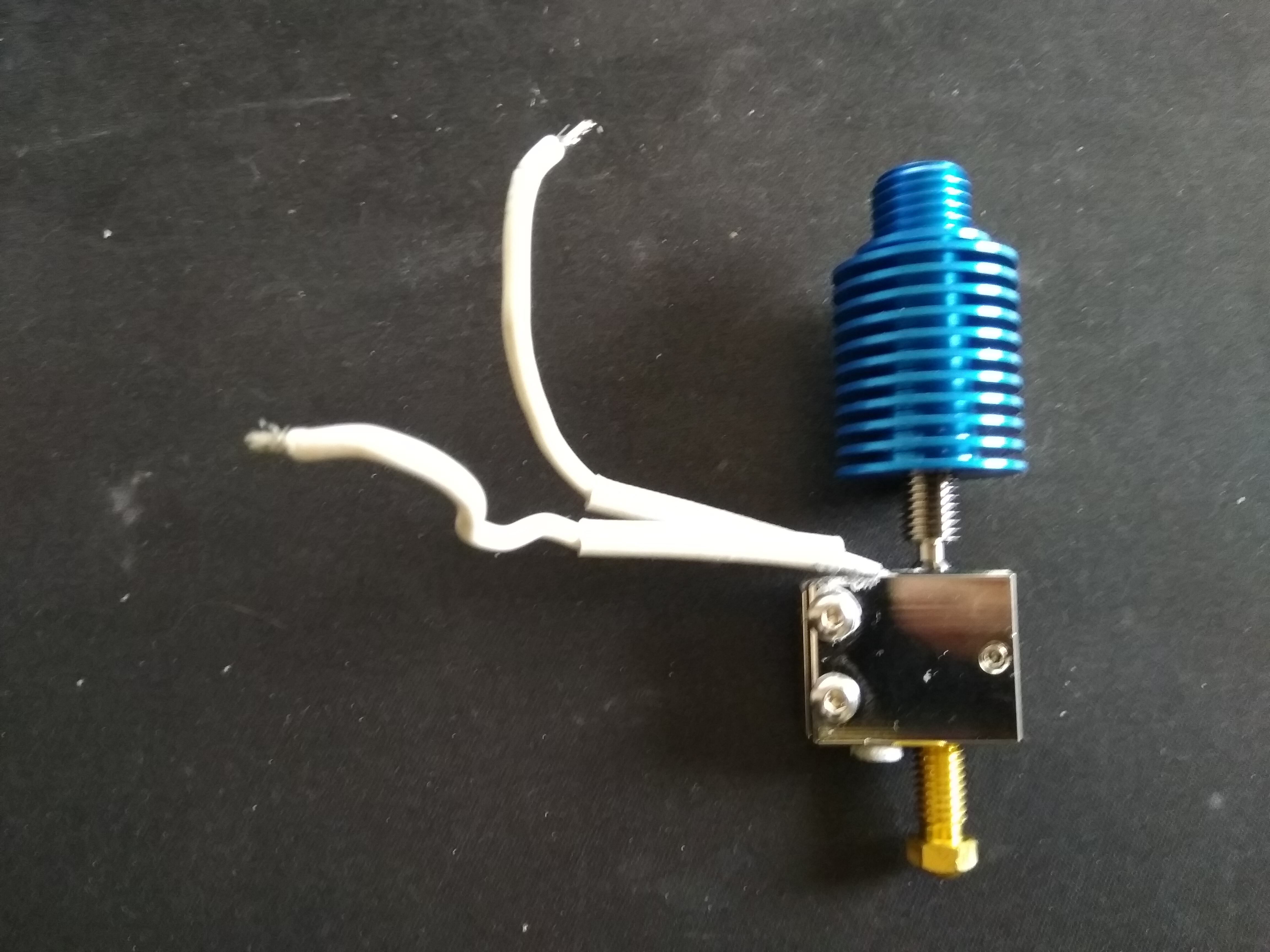

Nozzle = Spitze
Heatbreak: das Teil welches den Block wo die Heizpatrone drinsteckt und wo die Nozzle reingescrhaubt wird mit dem Coldend verbindet.
Die Nozzle schraubt man nicht gegen den Heizblock sondern gegen das Heatbreak. Das ist wichtig, sonst hast du nachher ein Leak.... Die Idee ist Filament durch das Heatbreak nach unten zur Nozzle zu führen, im Bereich des Heizblocks soll es schmelzen. Damit es nicht vorher schmilzt und so wenig wie möglich Hitze vom Heizblock weg transferiert wird besteht das Heatbreak aus so wenig wärmeleitfähigem Material wie möglich. Teils kommen Titanheatbreaks zum Einsatz. Weiter oben sitzt das Coldend, der Kühlblock.
Schmilzt das Filament zu weit oben kann es zu Problemen bis hin zu Verstopfungen kommen. Da spricht man von Heatcreep. Daher ist die richtige Kühlung am Coldend und so wenig Hitzetransfer nach oben wie möglich enorm wichtig
Beim Heatbreak unterscheidet man zwischen Full Metal und Hybrid-Varianten. Die Hybrid Varianten nutzen ein Stück PTFE Schlauch um möglichst nahe an das Hotend zu kommen. Hat den Vorteil von weniger Verstopfungen da der PTFE Schlauch sehr gleitfreudig ist. Dafür zersetzt sich das PTFE sobald es zu warm wird -> daher empfiehlt man für regelmäßige PETG Drucke oder gar ABS ein Full Metall. Da besteht dann das Heatbreak vollständig aus Metall, dein PTFE Schlauch hört oben im Coldend auf.
Sofern du erstmal nur PLA drucken möchtest bleib bei dem bestehenden Heatbreak :)

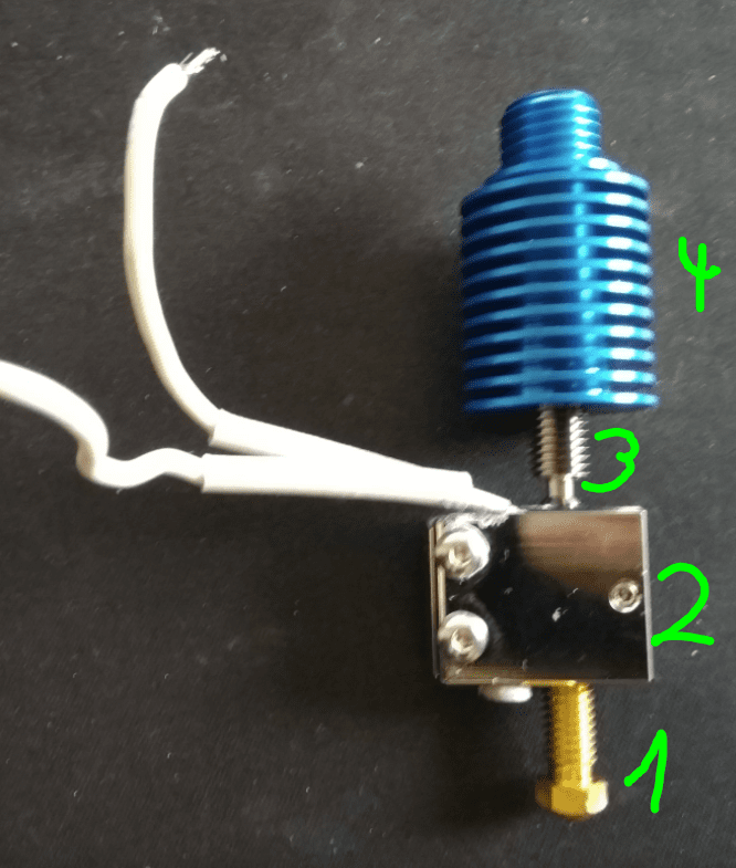

Ah, das Heatbreak ist also das Röhrchen obendrauf (was beim Qidi nicht Kupfer ist, korrekt) und die Nozzle ist nur die Spitze? Dann kauft man die auch separat?
Die Teile gibts zwar in verschiedenen Ausführungen, aber zum Großteil sind die Bauformen quasi "Standard". Üblich ist z.B. "MK8", "MK10" oder E3D V6 kompatibel. Die Hotends sind allerdings alle quasi identisch aufgebaut. Ich bin mal so frei und mopse das Bild von GuruSMI:
4: Kühlkörper
3: Throat/heatbreak
2: Heizblock
1: Düse
Welche Teile genau im Qidi verbaut sind weiß ich nicht, da müssen wir dann mal gucken ;) Anhand der wenigen Bilder, die man so findet vermute ich das dort eine MK10 Düse, Heizblock und Throat drin sind. 100% sicher bin ich aber nicht. MK10 Teile sehen folgendermaßen aus, wobei das bereits die Variante ohne Teflonschlauch ist. Also "all Metal":

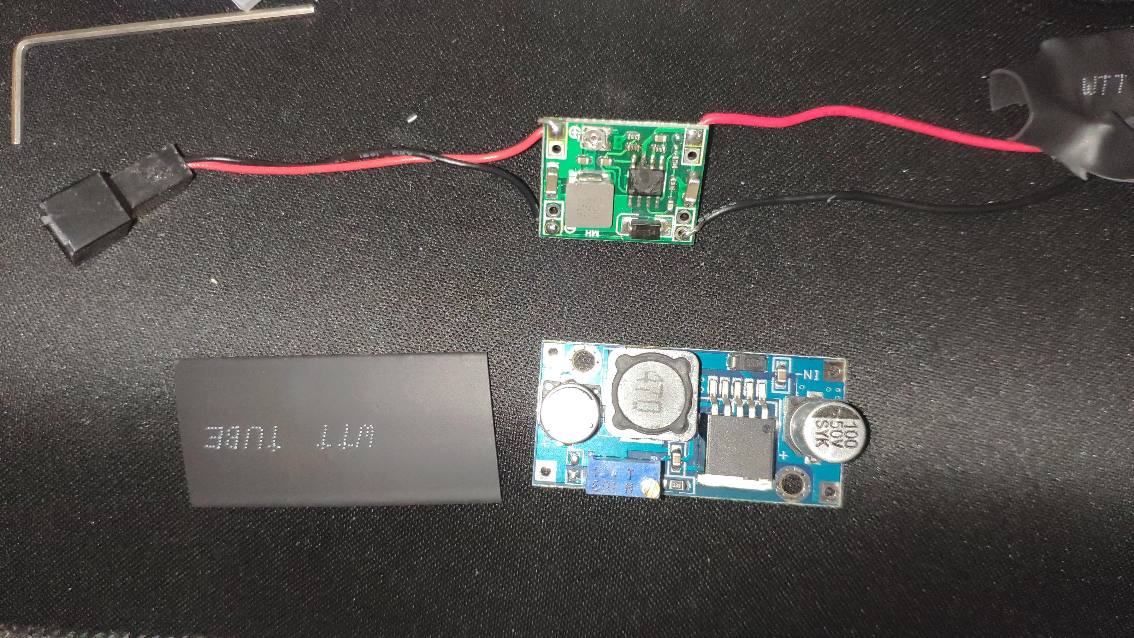

So, Lötpistole und Stepdown kamen an. Leider ist der Stepdown viel größer als der bisherige und ich habe keinen Schrumpfschlauch, der passen könnte... :oops:
Was würdet ihr machen bzw wie kann ich den Stepdown entsprechend gut isolieren? Ein größeren Schrumpfschlauch kaufen wäre meine letzte Option...
