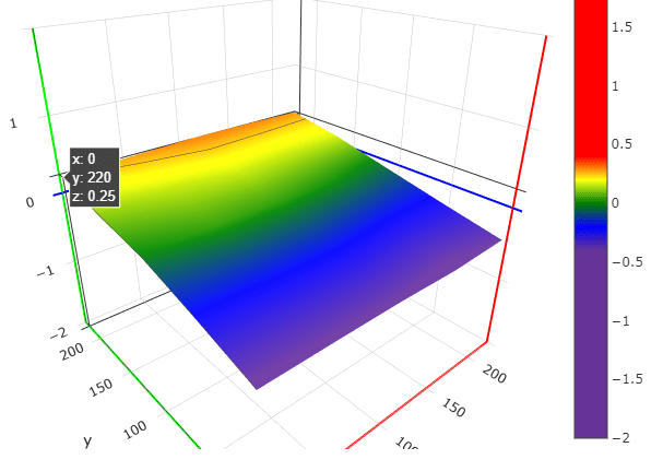

Pin blockiert etc. Hatte ich auch schon....da hat er einfach den BLTouch nicht deployed.Wollte heute Mal was drucken, was fast das ganze Bett braucht. Allerdings hat dann die nossle vorne schön das Bett zerkratzt obwohl bltouch vorhanden ist. Komische ist direkt zweiter Versuch lief alles problemlos. Wie kann sowas passieren?
Werd morgen ma Visual Studio auspacken und den BLTouch endlich mal anschließend... Das krumme Bett nervt mich... trotz Glas ist das eine leichte Schüssel.Octoprint macht nichts anderes als den BL der am Druckerboard hängt auszulösen und die Position der Auslösung zu bestimmen. Wenn du das an allen Ecken machst hast du automatisch den Z-Offset des Betts und kannst das so visualisieren Du musst den BL nicht direkt an den Pi klemmen.
