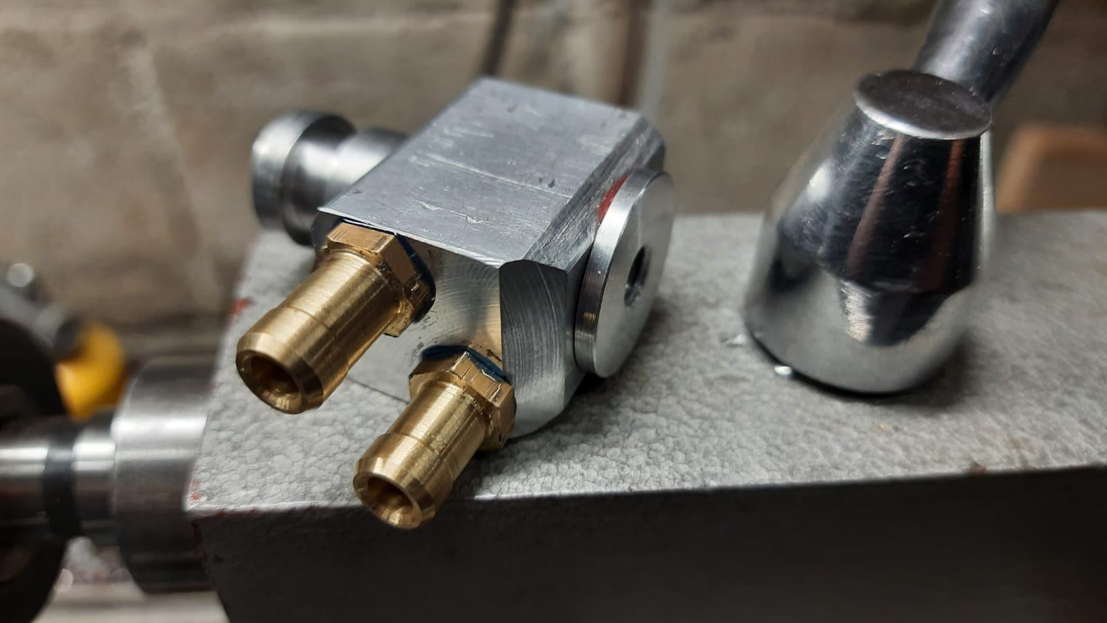

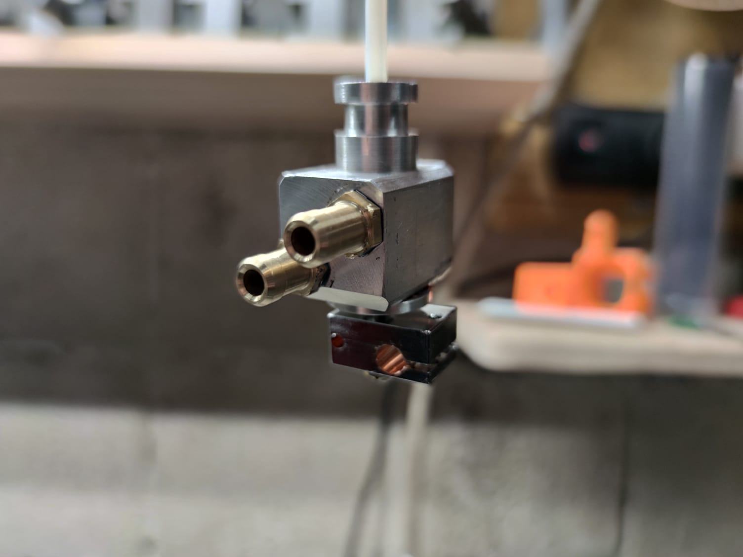

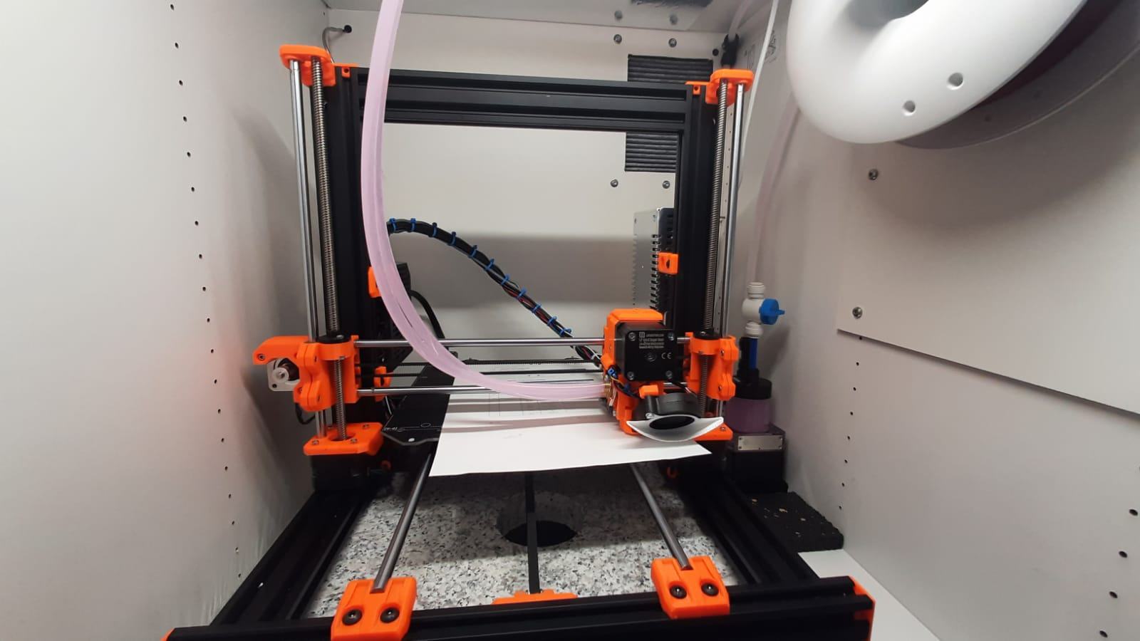

So, läuft unter Wasser. Hab den Kühler umgedreht, so dass die Anschlüsse links sitzen, ich war zum Glück so schlau es symmetrisch zu bauen.
Die Schlauchführung ist dadurch jetzt nicht so wie geplant, aber ich hatte irgendwie kein Bock mich darum zu kümmern, wollte drucken.
Funktioniert ja auch so.

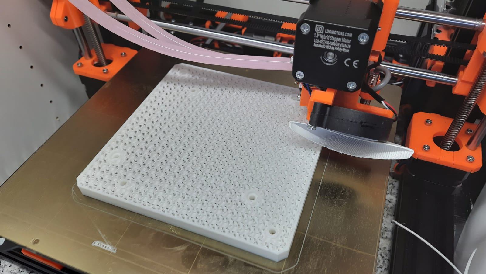

Mit TPU komm ich gut zurecht (Sainsmart hab ich hier), ich druck gerade eine Montageplatte mit etwas offset für Wakü Pumpe/AGB, ich dachte, das mach ich gleich aus TPU, vllt. kommt ja ein schwingungsdämpfender Effekt rüber. Zeit braucht man halt.
Beim PET Drucken hab ich gesehen, dass mein Bauraum auch ohne zuästzliche Heizung angenehme ~40°C bekommt, druch den fehlenden Hotendlüfter ist das auch alles eher ruhig. Bin schon auf ABS/ASA gepannt, wie sich das so drucken wird... durch die höhere Betttemperatur sollte das eher in Richtung 45°C gehen, ich bin gespannt, ob es eine Zusatzheizung brauchen wird dafür.

Wenn du 40-45° im Bauraum erreichst, dann geht das ganz locker mit ASA ;) Druckerboard kühle ich schon immer aktiv, die TMC Treiber brauchen das bei mir.
Welches Hotend ist das genau? :)
Ein normales E3D V6 mit Kupferblock, 50W Heizpatrone und Silikonsocke.
Heatbreak ist titan, Nozzle diese schwarze "Super-Dings" von E3D in 0,4mm.

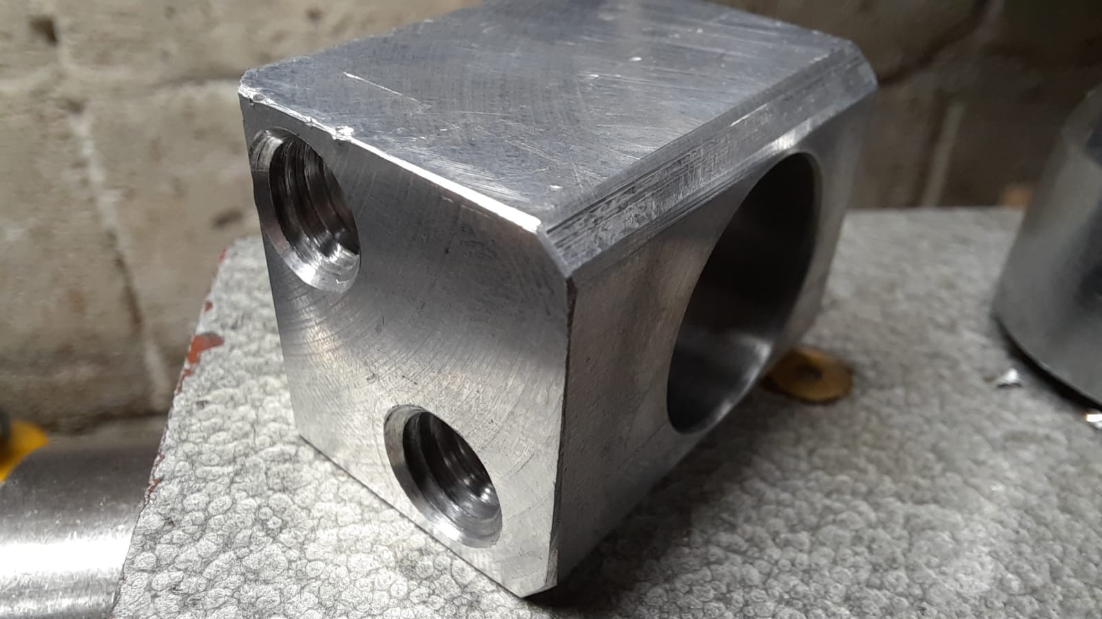

Den Kühler hab ich schon mal gepostet. Hab den Prusa-Kühlkörper nachgebaut, so dass er unten&oben&innen 1:1 passt, außen kommt ein Mantel drüber, dazwischen kann das Kühlwasser fließen.
Gekühlt wird mit einer China Pumpen-AGB Kombination und einem stinknormalen 120er Radi und einem Papst aus der Grabbelkiste. Absolut problemlos.

Coole Sache. Ich hab mir einfach einen Chimera Aqua Clone gekauft ^^. 120er Radi hatte ich keinen mehr, daher kommt ein 240er zum Einsatz. Dein Durchfluss dürfte deutlich besser sein als beim Chimera. Da begrenzen die Mini Anschlüsse doch deutlich.
... einem stinknormalen 120er Radi und einem Papst aus der Grabbelkiste. Absolut problemlos.
Und das ganz ohne Mora 420? :rofl:
Nimm doch 2 D5!
Es hängt ja schon eine DDC und ein Aquatube da dran. Da gibt es so viel Durchfluss, der Flow Anzeiger dreht sich so schnell das man denkt er steht auf der Stelle ;). Die mini Tubes sind echt restriktiv.
Zum Glück hat die Aquabox die Spülleitung verbaut. Damit sieht man zumindest etwas Durchfluss. Ist aber bei dem 240er Radi auch echt egal ^^. Da wird nichts warm, selbst bei passivem Betrieb.
Naja, müsstest dir halt ausrechnen, welchen Durchfluss du brauchst.
Ist ja eine einfache Rechnung... Verlustleistung = Heizleistung, bissl Joul/s / Watt umrechnen, dann kannst gleich auf den nötigen Druchfluss bei einer gewissen Temperaturerhöhung umrechnen.
Ich wollte den Prusa nicht grob verändern. Der Antrieb vom Direct-Drive-Extruder macht wenig bis keine Probleme, der Filamentsensor ist gut, die Features wie Auto-Einzug, Bett-Leveling etc. sind sinnvoll und funktionieren auch... Bowden Extruder ginge gar nicht für mich.

Da muss man nix rechnen, ist ja so von E3D entwickelt worden ;). Die Anschlüsse kann ich nicht ändern.
Das Ding wird nichtmal handwarm, passt also schon so. Dachte nur "hey da liegt noch ein Durchflussanzeiger rum". Daher hab ich das Teil verbaut :)
Bowden vs Direct ist so eine Religionsfrage ^^. Früher hatten alle Drucker Direct Drive -> Kunde baut auf Bowden um. Heute kommen fast alle günstigen Drucker mit Bowden -> Kunde baut auf Direct um. Auch mit Bowden kann man TPU etc drucken, ist halt wesentlich langsamer.

Und Bowden vs. DD: Ich nehm immer DD, einfach weil ein DD zwar schwerer ist, aber präziser druckt. Einfach weil das Filament nicht gestaucht werden muss. PressureAdvance fällt dann auch viel geringer aus, ich fahre mit dem Hemera wahnwitzige Werte von 0.01 für Klipper's PressureAdvance. Mit Bowden ist man schnell mal bei 0,2 - 0,3, also einem vielfachen davon.
