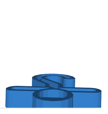

Mein erster Versuch wäre mit dem Loch nach oben und ohne Support

Danke Dir, dann probiere ich das mal so.
Allerdings macht es mich etwas stutzig, da ja der "Mittelsteg" auch auf der anderen Seite keinen Kontakt zum Bett hat 🤔.
Um den Mittelsteg würde ich mir keine Sorgen machen, der lässt sich locker überbrücken. Demzufolge wird das auch egal sein, ob so rum oder auf der gegenüberliegenden Seite.
Aber muss die Öse oben so breit sein? Dadurch liegt der Rest vom Haken nicht auf. Falls die schmaler sein kann, würde ich die passend abschneiden. Falls die Breite bleiben muss, vielleicht den Haken auf der einen Seite bis zum Druckbett runter ziehen?
Im Zweifelsfall würde ich mit Support (tree, Nur Druckbett) drucken und dann die Supportfläche mit'm Dremel nacharbeiten. ;)

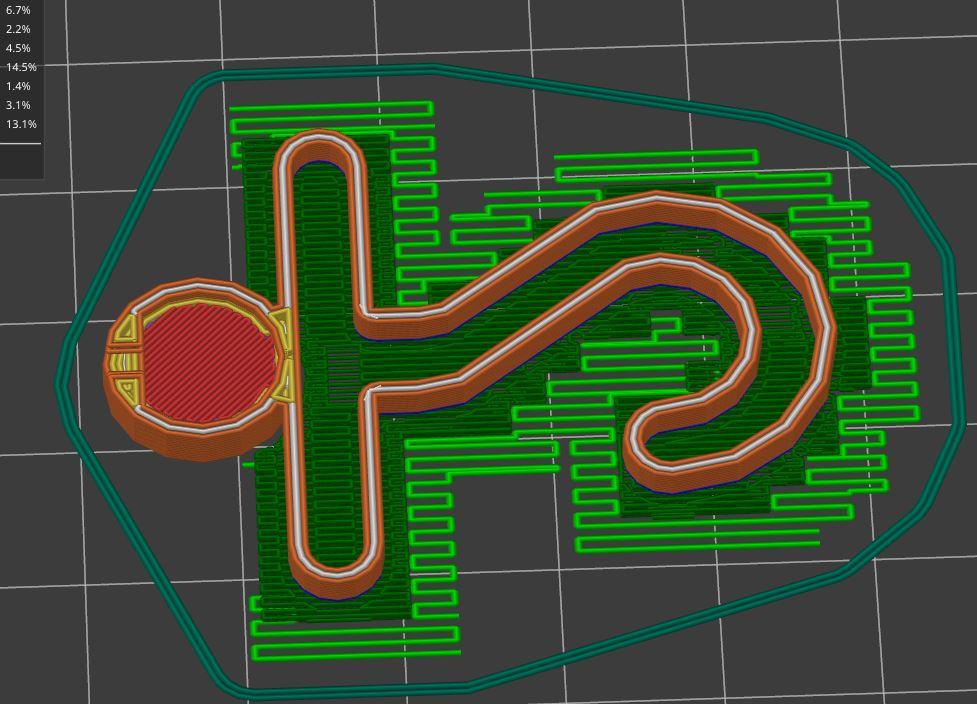

Ich würd das Teil liegend drucken und die kleinen Übersprünge schafft eigentlich jeder Drucker ohne Support.
Lediglich die „Oberfläche“ an diesen Stellen wird etwas rauer.
Wenn du es glatt haben möchtest, muss sowas mit nem Resin-Drucker gemacht werden...
Schau dir die Datei mal genau an, @NeronMk
Der obere Teil steht 0,8 mm weiter heraus als der eigentliche Haken, deswegen hängt der beim auf der Seite liegend Drucken in der Luft und braucht Support.
Und das wird dann auch die Lösung für dich sein, @bmwbasti
Wenn du den nicht verändern willst, legst du ihn auf die Seite und nutzt bei dem Haken Stützen.
So hier, nur die äußeren Konturen unterstützt (dunkelgrün). Und je nach Slicer musst du die Datei möglicherweise vorher noch reparieren, Prusaslicer hat bei mir ohne Reparatur ziemlichen Quatsch angezeigt.

Danke erstmal, aber Dein Slice ist auch nicht korrekt.
Da fehlt ja, wenn ich das richtig sehe, der komplette Mittelsteg im "Haken-Teil" :unsure:.
Ich hab das jetzt mal versucht, allerdings scheint bei mir eine Einstellung im Slicer (Prusa) nicht zu stimmen.
STL ist repariert, aber beim slicen lässt er immer die Aussenwände weg und teilt den Haken in zwei Teile auf .
Das war von mir so gewollt, damit man sieht, dass der Support nur außen und nicht in der Mitte ist 😅
Sicher, dass der schon repariert ist? Genau so sah es bei mir vor der Reparatur auch aus, danach passt alles. Prusaslicer macht das erst, wenn du auf das Warnschild neben dem Dateinamen klickst.

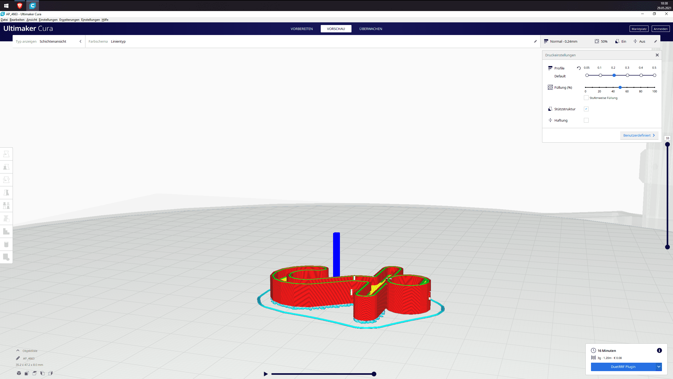

Also Ich hab das jetzt mal schnell in 3DBuilder repariert und dann mit meinen Standardeinstellungen zu Support in Cura 4.9.1 gesliced.

Ich könnte jetzt auch einen individuellen Support definieren,...

Achso, ich Depp bin über "Datei -> STL reparieren" gegangen, aber da hat er genau so seltsam danach den Slice gemacht 😂.
Ich probiere es mal über die Reparatur über die Objektliste.
Danke.
@GuruSMI
Vielen Dank, falls meine Eigenreparatur nicht funktioniert, nutze ich Deine STL 👍
EDIT: Reparieren hat super funktioniert, deer Druck ist auch echt gut geworden, allerdings habe ich mal wieder Probleme, die Supports vom Druck zu bekommen, ohne den Druck zu beschädigen 🙄.
