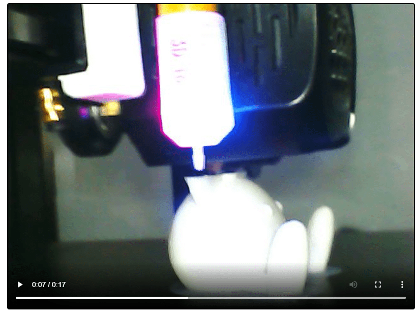

Der Slicer von Creality ist am Anfang ok, aber ich bin mit dem von Prusa viel zu friedener
Du kannst einfach mehr einstellen und ich muss sagen, es lübbt. - aktuell druckt er grad wieder
1623011229828.png - Bild ist nicht die beste Qualität, aber zur Kontrolle und für die Zeitraffer ist es gut.

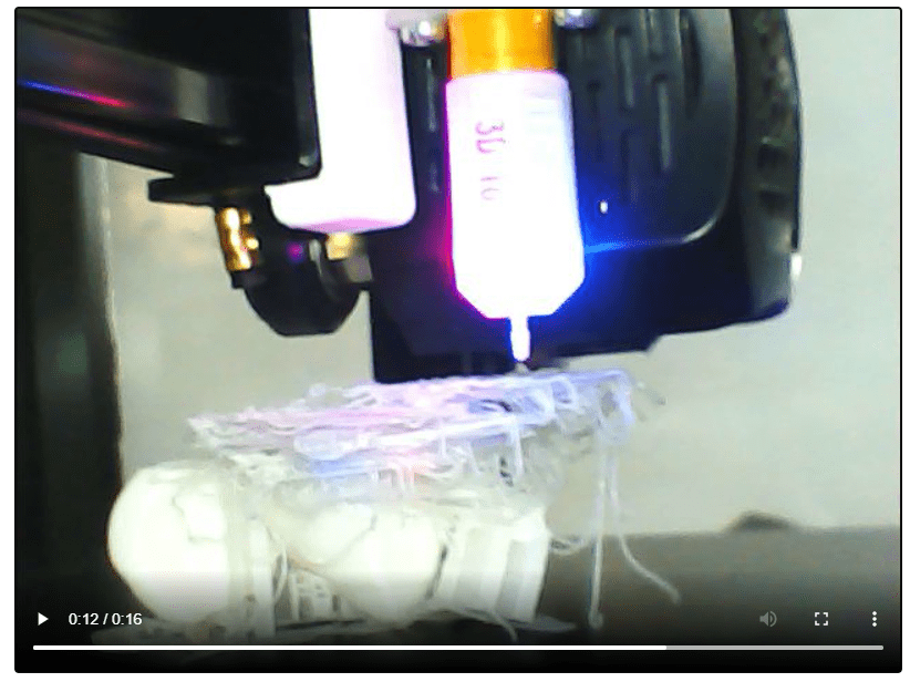

Was passiert, wenn das Bett nicht 100% durchgeheizt ist:
Da hatte sich dann alles gelöst und umher geschoben - leider hatte ich wegen Besuch nicht mehr auf die Telegram-Meldungen vom Drucker geschaut ^^
