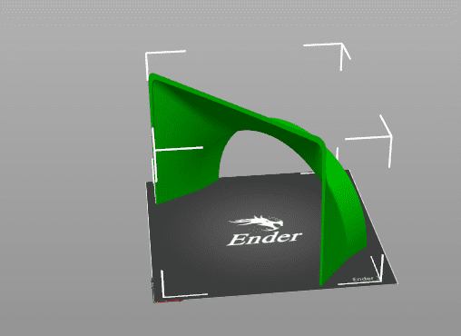

Kann ich irgendwie so ein Druck teilen?
Auf mein Ender 3 passt das leider nicht 🙁
Halbieren und dann quer würde ich schätzten
Je nachdem wie gut dein Drucker eingestellt ist könnte es aber sein das du Supps brauchst
Oder Meshmixer.

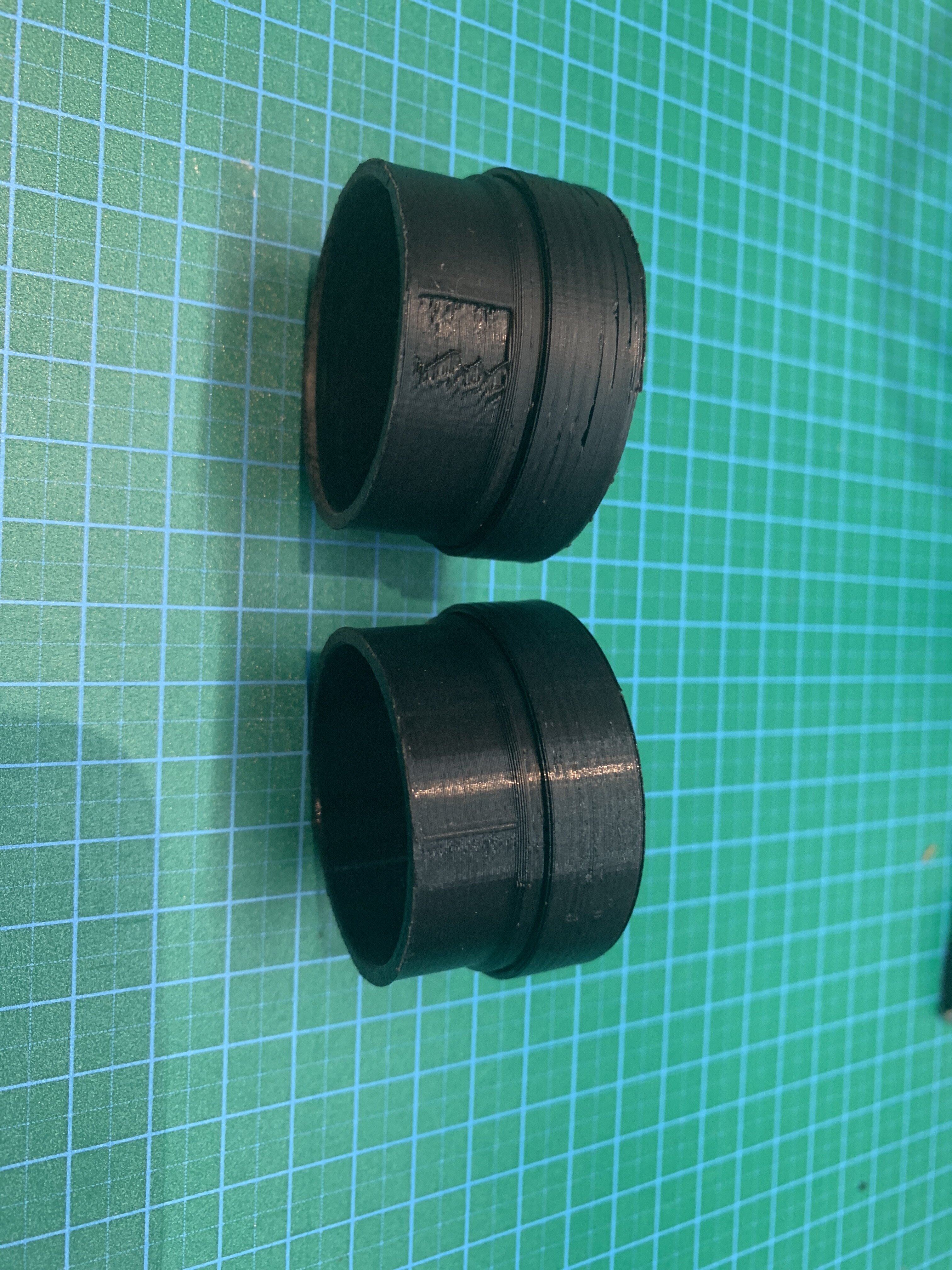

So! Ich wollte es nicht glauben, aber Stahl-Düsen sind für PLA wirklich nicht geeignet… das Druckergebnis ist seit Tagen sowas von grottig. Eben wieder auf die beschichtete Messing-Düse gewechselt und prompt wieder die gewohnte Qualität. Maßhaltig und keine Fehler mehr in den Layern.
Für PLA mit Holz war die Stahldüse hingegen wunderbar.
Einstellungen im Bild sind gleich.
Stahldüse 0,6 zu Messing beschichtet 0,4
Na Stahl leitet halt die Energie schlechter. Mit höherer Temperatur und/oder langsamerem Druck hätte man das sicherlich auch umgehen können.
Was für Stahl denn, was billiges oder fancy-stuff? (E3D Nozzle-X, Micro-Swiss M2...?)
Das war und ist mir klar. Temperatur hatte ich schon hochgestellt. Dennoch war eine gewisse „Stickiness“ zu erkenn an der Nozzle. Die Bauteile sind auch nicht stabil - Stichwort: schlechte Layerhaftung. Ich wollte jetzt nicjt bei PLA auf 230°C hochgehen. 220°C war ich schon für das Prusa-Filament. Das ich normal mit 205°C drucke.
Microswiss … für den Ender 3.
Die beschichtete Messing ist von Brozzle (kann ich nur empfehlen).
Hmm, das obere Teil ist ja noch matt. Denke da langt die Temperatur nicht... Du hast ja 0.6 gegen 0.4 und zusätzlich noch Stahl, kann mir gut vorstellen das du wegen des Flow noch höher musst mit der Temp. Stahl leitet Wärme wirklich grottig...

Probier doch mal eine höhere Heizleistung bei der Stahldüse. Du forderst mehr Material pro Zeiteinheit durch die größere Düse an. Gleichzeitig forderst mehr Leistung durch die Stahldüse an. Da kann die Heizleistung manchmal schon knapp werden.

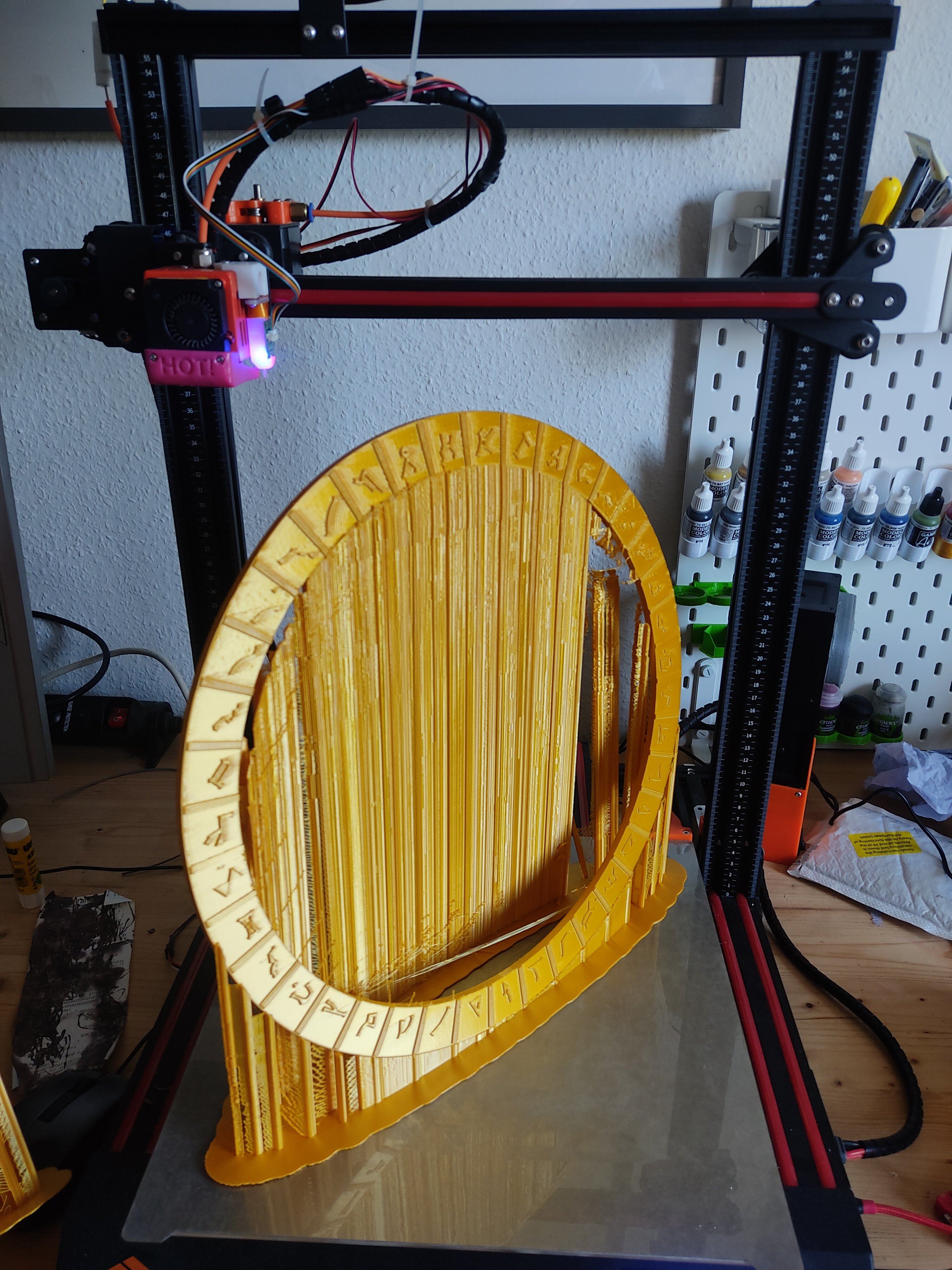

Habe auch mal quer gedruckt die letzten Tage ^^.
Mein größter Drucker kann nur 300x300x420, das Bauteil war ein Ring mit 400mm Durchmesser.
Mehr Support als Druckteil aber hat wunderbar geklappt. Weiter oben wurde es etwas schwierig, durch die Vibrationen der Bettbewegung hat sich tatsächlich ein Supportteil gelöst (nicht weiter schlimm). Minimales Ghosting was ich aber auch auf die wackelige Konstruktion schiebe.Gate.jpg
Also ein 400mm breites Teil würde bei mir nicht klappen. Aber bei mir löst sich wegen Bettbewegung auch kein Support. Ich hätte einige wenige Bauteile, die ich für den Predator quer drucken müsste. Ich habe mich da entschlossen, mit diesen Bauteilen auf den Alien zu warten. Weil, in meinem Fall, 300gr. Support zu 80gr. Abdeckung empfinde ich als leichte Verschwendung. ;)
Ist leider ganz normal, das Stahl und rostfreier Stahl mehr Temp brauchen... Ist bei der Wärmeleitfähigkeit auch kein Wunder:
Silber 430 W/(m*K)
Kupfer 380 W/(m*K)
Aluminium 220 W/(m*K)
Wolfram 200 W/(m*K)
Stahl (je nach Legierung) 50-25 W/(m*K)
Titan 20 W/(m*K)
rostfreier Stahl 15-25 W/(m*K)

Gibt das Bauteil in 2 Varianten: 5 Teile welche miteinander verschraubt/verklebt werden oder am Stück. Mit dem gestückelten Teil habe ich aktuell Probleme (bleibt ab und an bei Bewegung hängen) und ich finde die Stelle nicht ^^. Daher nochmal neu aus einem Stück gedruckt, da gibt es dann keine Kanten wo etwas hängen bleiben kann. Hoffe das behebt mein Problem ^^.
Ghosting ist wirklich nur minimal und wird eh übermalt, mich hat mehr die riesige Menge Support gestört. Ist schade das man das nicht selbst recyclen kann.
Sehe ich auch so nur habe ich keinen neuen Drucker in Aussicht und mit dem gestückelten Teil bisher Probleme. :( Das blöde Ding ist der Grund warum ich letztes Wochenende mein Gate 6 Mal auseinander genommen und zusammengesetzt habe. Ist schade um den Support aber ich habe so viel PLA hier das es mir nicht weh tut. Ist halt schade das man es nicht selbst recyclen kann
Ja, grundsätzlich war mir klar, dass Stahl die Temperatur schlechter leitet (ist ja mein Arbeitsgebiet :d).
Wenn ich die Kühlung aus hatte, war bei der Temperatur alles schön glänzend... Problem war nur, dass dann das Maß absolut nicht mehr gestimmt hat.
Was mich nur wundert, dass PLA mit Holz keine Probleme gemacht hat und PLA ohne Zusatz so rumzickt.
Ein Teil des Filamentes, das du durch die 0,6'er Nozzle mehr herausschieben mußt, ist Holz. Damit rediziert sich die zusätzliche Menge an zu schmelzendem PLA. Damit ist weniger Heizleistung vonnöten.

Höhere Temperatur kompensiert schlechte thermische Leitfähigkeit leider nicht.
Man kann die Temperatur zwar höher stellen, damit der Temperaturunterschied größer ist und somit die treibende Kraft für den Energiefluss (Wärme), wenn das Filament dann aber langsamer fließt oder steht (Kurven, Pause...), steigt die Temperatur entsprechend an, weil die "Abnahme" dafür fehlt. Somit bekommt man Temperaturschwankungen und druckt mit ungleichmäßiger Temperatur.
